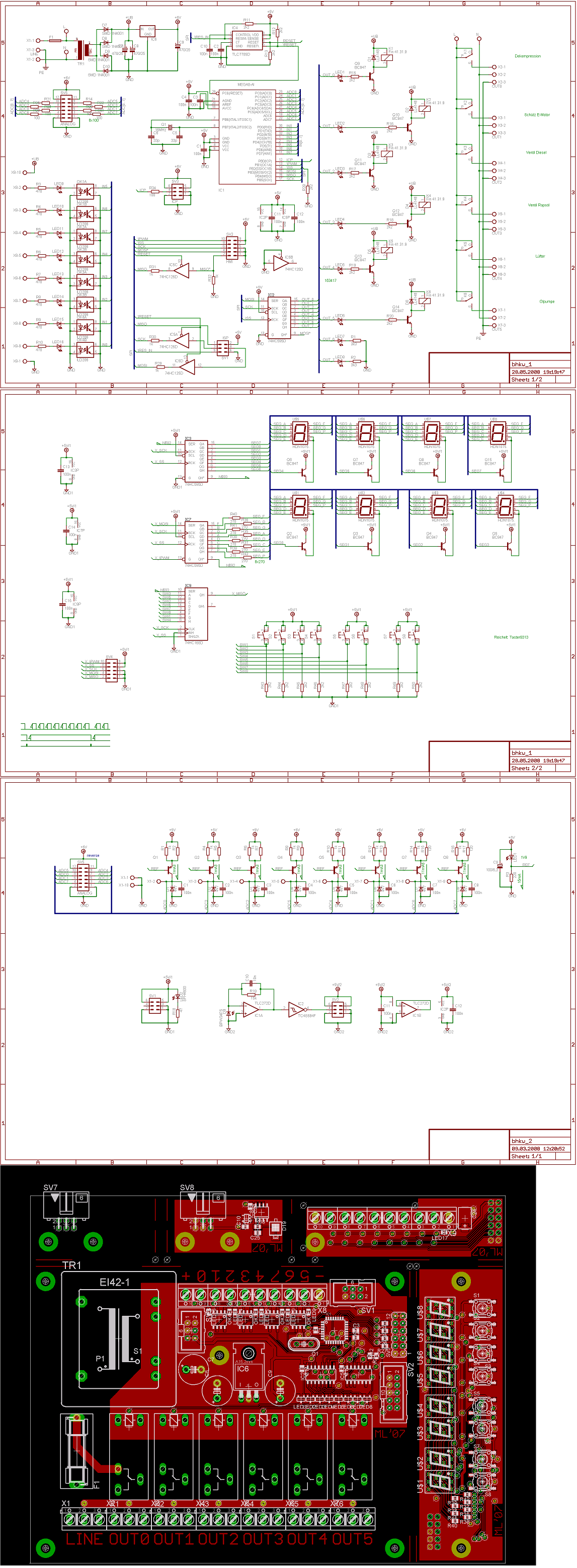

von Matthias L. (Gast)
Ein mega8.
Es gibt
- 6 Relaisausgänge,
- 8 dig. Eingänge, Optokoppler getrennt,
- 8 anal. Eingänge, 6x für Temp (kty81) und 2x für Füllstand
- achtstellige 7Segment Anzeige mit Menuführung
- 8 Tasten zur Bedienung des Menus.
    ( Menu+/-, Submenu+/-, Wert+/-, Wert übernehmen/abbrechen)
Menustruktur:
0) Zustand BHKW
1) Zustand dig. IN
2) Zustand dig. OUT  (können geforct werden)
3) Timer             (Eingabe von Verzögerungszeiten =>EEPROM)
4) Temperaturen/Füllstand
5) Helligkeit der Anzeige
ist aber unvollständig. muss abends mal zuhause im Programm gucken.

@Matthias Lipinsky :
Hast du dann deine Sensoren/Aktoren einfach an die PINS des ATmega8
angeschlossen? (Also natürlich mit Transistoren etc) oder machst du das
über irgendein Bussystem, wie etwa I²C o.ä.?
Die dig. Eingänge sind ünber Optopokoppler getrennt,
und die Temp-fühler sind mit ner Konstantstromquelle ausgestattet und
gehen über "Angst"widerstände direkt an den ADC.
Verbesserungsideen hab ich da an der ganzen Sache schon...

@ Matthias:
Hast du die ganze Steuerung erstmal als Prototyp aufgebaut? Also so eine
Art Evaluationsboard?
Wie hast du die Taster für die Menüführung an deinen Controller
angeschlossen??
Danke!
Nö. Hardcore. Der Prototyp wird gleich verbaut. Ist bei meinen
Hobbyprjekten immer so. Zumindest solange ich kein Pfusch auf der
Platine habe ;-)
>angeschlossen??
see attached file...
von avion23 (Gast)
@ Matthias Lipinsky
der Schaltplan und die Platine sehen super aus! So würde ich auch gerne
layouten können :)
>layouten können :)
Jahrhunderte lange Erfahrung ;-)
Auch wenn dus nicht glaubst, an so nem einfachen Layout sitzt man gern
mal ein zwei Wochenenden...

@ Matthias:
Wie ich sehe, hast du die Schalter zur Menuführung an einen 74HC1650
angeschlossen.
Was genau ist dieser IC? Finde kein Datenblatt darüber. Wie fragst du
die Taster denn ab? Polling? Interrupt?
Danke
>74HC1650
Du musst richtig lesen. Das ist ein 74HC165D
>Wie fragst du die Taster denn ab? Polling? Interrupt?
Interrupt macht man nict keine Tasterauswertung. Die werden über SPI
eingelesen und klassisch entprellt.
von joh! (Gast)
Ok. Und die anderen Eingänge (dig. Sensoren) sind über einen Optokoppler
an direkt an die Eingänge des Controllers angeschlossen und die fragst
du über Polling ab!?
Ok, dann werd ich mich mal mit dem IC 74HC165D vertraut machen müssen :)

von joh! (Gast)
@Matthias: Kannst du mir deine Menutasterabfrage über SPI mal genauer
erklären? Habe mit SPI noch nichts am Hut gehabt. Die Entprellung der
Taster machst du über das 74HC15D?
Ich habe vor die Entprellung ebenfalls NICHT softwaremäßig zu machen.
Danke
Nein. Ich habe diese softwareseitig gemacht. Wobei das SPI schon eine
gewisse Verzögerung bringt (spi frequenz relativ klein).
Das ist ziemlich einfach. Ich habe vier Bausteine per SPI kaskadiert: 3x
8bit Ausgang und einmal 8Bit Eingang. Somit ist ein SPI-Zyklus vier
Bytes lang. Danach muss das SS angefasst werden. Ich gebe sozusagen drei
Informationen aus: Relaisausgänge, 7Seg-Zeile, 7Seg-Spalte, dummy-Byte.
Innerhalb eines dieser Teilzyklen muss ich den Taster einlesen.
Genau kann ichs erst erklären, wenn ich abends mal ins Programm gucke..
(TIming irgendwo im Schaltplan unten gemalt).
