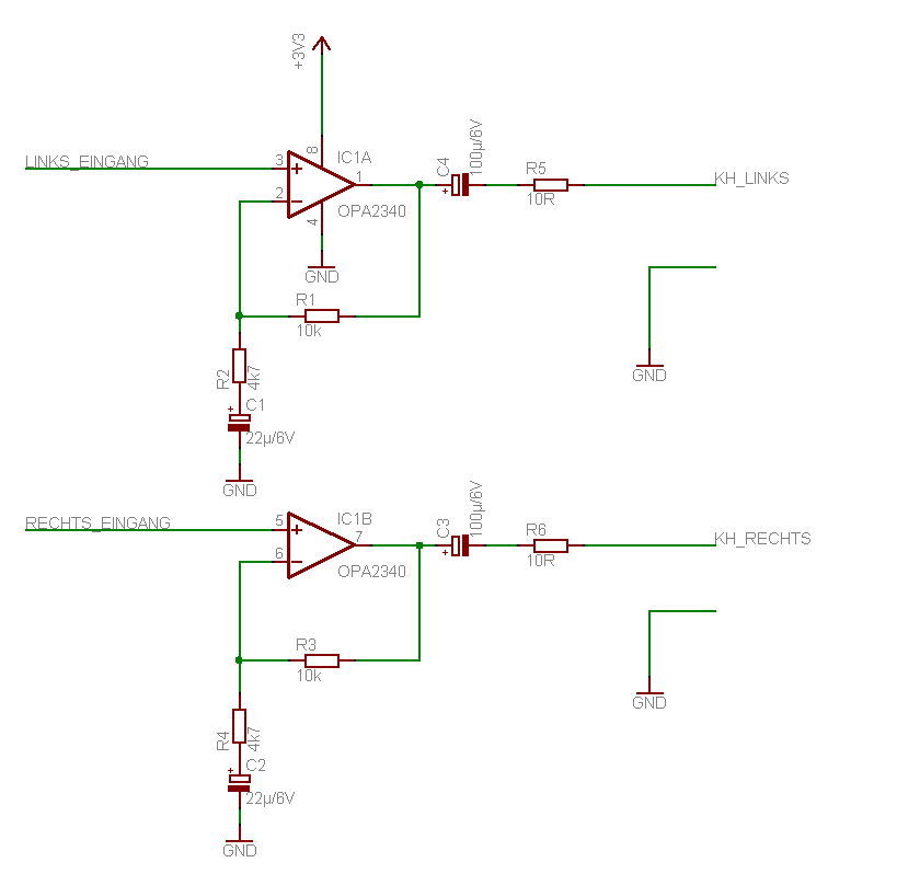

von Tobias P. (hubertus)
Hey Travel,
kannst du mir das mal schematisch zeigen?
Wär echt super.
Wäre eine solche Schaltung empfehlenswert oder wäre es doch besser 2
Betriebsspannungen (in diesem Falle halt +3.3V und -3.3V) zur Verfügung
zu stellen?
von Knut B. (Firma: TravelRec.) (travelrec) Benutzerseite
Etwa so. Symmetrische Betriebsspannung ist nicht nötig.
Cool, danke Travel.
Ich nehme an dass sich die Verstärkung hier identisch berechnet, wie
wenn der C1 bzw. C2 nicht da wäre oder?
Kann man gewöhnliche Elkos nehmen? Wegen der Polung meine ich. Passt
oder? Eigentlich hat man ja nirgends eine negative Spannung.
Aber zur Sicherheit frage ich lieber doch einen Profi bevor ich das
aufbaue und mir alles abraucht ;-)
Mit so Audioschaltungen habe ich überhaupt keine Erfahrungen.
Ja. Einzig die Widerstände bestimmen die Verstärkung.
>oder?
Ja. 105°C Typen sind zu bevorzugen, da sie einen niedrigeren ESR und
eine längere Lebensdauer haben. Die Polung ist im Schaltplan
eingezeichnet und muß unbedingt beachtet werden.
von O. D. (odbs)
Der Spannungsteiler mit zwei 100k-Widerständen von Betriebsspannung auf
Masse, der den Arbeitspunkt des OpAmps auf die halbe Betriebsspannung
festlegen soll, koppelt den ganzen Müll auf der Betriebsspannung in den
Eingang des Verstärkers.
Wenn das eine Betriebsspannung ist, die auch digitale Schaltungen
speist, herzlichen Glückwunsch. Dann brauchst du auch keinen rauscharmen
Opamp mehr.
Andere Frage: Wie soll aus einer unsymmetrischen Betriebsspannung von
3,3V jemals ein Kopfhörer vernünftig (d.h. mit wenigstens ein bißchen
Aussteuerungsreserve) betrieben werden?
Für den Fall wird der Arbeitspunkt auch mit einem Elko / Tantal +
Keramik-C gepuffert. Da rauscht und brummt dann gar nichts.
>Opamp mehr.
Siehe oben. Digitalteil und Analogteil trennt man seitens der Versorgung
ohnehin mit L/C-Filtern und separater Masseführung.
Bei Kopfhörern, die bei 1mW 90db und mehr Schalldruck liefern, sicher
das kleinste Problem. Das sind bei 3.3V gerade mal 0.3mA. Handelsübliche
MP3-Player haben damit überhaupt kein Problem und laufen auch nur mit
3V.
@Travel:
Danke. Deine Erklärungen scheinen mir sehr plausibel (so ähnlich wird
das ja auch bei 'normalen' Transistorverstärkern gemacht).
Du sagst, dass man die Versorgungsspannung noch ordentlich Filtern muss.
Das ist mir schon klar. Ich würde das in dem Fall jetzt so machen, dass
ich Vcc über ein Ferrit Führe und das als Analog-Vcc benutze. Am OpAmp
wirds dann noch mit ca. 4u7 und 100n gepuffert.
Ist das so okay oder brauche ich ein 'besseres' Filter?
Seperate Masseführung mache ich, indem ich alle GNDs von den analogen
Elementen auf eine Fläche führe und diese Fläche an einem einzelnen
Punkt mit den GND-Plane (wird ne 4lagige Platine) verbinde.
Das sollte ja so passen, hatten wir hier schon mal in nem Thread (den
ich aber nicht mehr finde.)
Schönen Gruss & danke für dein Schema

Vcc über Ferrit ist zu hoch gegriffen. Eine Induktivität 10µH...47µH und
eine Kondensatorkombi aus 10µF Tantal und 100nF Keramik direkt am OV ist
sinnvoller. Die Masse sollte vom Puffer-Kondensator des Spannungsreglers
geholt werden. Die Masse des Digitalteils ebenso, aber auf einer anderen
Leitung. Den OV sollte man in eine Massefläche kleiden, die analogen
Zuleitungen und die Gain-Widerstände ebenso. Überhaupt sollten kurze
Leitungen gelegt werden. Analog- und Digitalteil sind räumlich in der
Ebene zu trennen.
Könntest Du mir das bitte kurz skizzieren? Wo sitzt dann was??

Ich will ja keine Zeichnung, aber es interessiert mich und würde gerne
wissen, wie er den Arbeitspunkt über diese diversen Kondensatoren
entstört. Kommen die parallel zum Widerstand?
Ach so.
ja ich weiss was er meint mit den Kondensatoren.
Anstatt dass man den oberen Widerstand (die 2x 100k) gegen VCC hängt,
macht man folgendes:
VCC wird über einen Tiefpass geführt. An diesem Tiefpass schliesst man
die 2x 100k an. Am Mittelabgriff hat man dann VCC/2. Nun wird die
Ausgangsspannung vom Tiefpass (ungefähr VCC) mit Kondensatoren
stabilisiert.
So hab ich das jedenfalls verstanden.
Nee - so nicht. Der Spannungsteiler wird ganz normal mit je 1x 100k nach
Masse und Vcc geschaltet. An dem Verbindungspunkt, wo Vcc/2 ansteht,
wird ein Tantal oder Elko mit 10...100µF nach Masse geschaltet. Tantal
ist in dem Fall besser, weil er nur einen geringen Leckstrom besitzt und
das Potential somit kaum in Richtung Masse verschiebt. Als zusätzlichen
Schutz gegen Störungen hängt man noch eine Keramikpille parallel dazu.
Somit steht der virtuelle Massepunkt wie Hanne. Will man mehrere
Schaltungsteile an diese "Masse" anschalten, sollte man einen Puffer-OV
mit der Verstärkung 1 als Spannungsfolger anschalten und den Rest dann
an dessen Ausgang anklemmen, da dieser sehr niederohmig ist.
Hmmm aber am Mittelabgriff von diesem 2x 100k-Spannungsteiler liegt doch
schon das Audiosignal an (Kapazitiv eingekoppelt) ?
Dann würde man es mit den Glättungs-C's ja gegen Masse ableiten.
von T. H. (pumpkin) Benutzerseite
Natürlich nicht ohne "Vorwiderstand", der als Anpassung dient. Guck mal
hier zum Beispiel:
  http://www.sound.westhost.com/p06-fig2.gif
Der Elko dient auch nicht der Stabilisierung, sondern sorgt dafür, dass
der Spannungsteiler für das Wechselsignal einen Kurzschluss darstellt.
Das Gedöhns mit dem Koppelkondensator oben im Beispiel könnte man sich
sparen indem man gleich einen Spannungsteiler mit zwei
94kOhm-Widerständen (94k||94k = 47k) nehmen würde - die Spannungsquelle
ist Wechselmäßig auch ein Kurzschluss.
Um nochmal deine Frage nach einem guten OPV zu beantworten: Ich kann den
OPAX134 (X = 1, 2 oder 4) empfehlen. Mit dem habe ich vor kurzem eine
Phonovorstufe realisiert und bin sehr zufrieden. Übrigens ist es imho
quatsch wenn man auf das letzte Quäntchen Rauschabstand guckt, ab einem
bestimmten Maß stört das eh nicht mehr.
vinylige Grüße
Nicht ganz. Der OV wird, wenn er denn mit dem nichtinvertierenden
Eingang an Vcc/2 angeschlossen werden muß, natürlich über einen weiteren
Widerstand von 100k an den abgeblockten Spannungsteiler angeschlossen
und der Koppelkondensator kommt direkt an den Eingang des OVs.
Danke @Travel und pumpkin.
Ich bastel jetzt ein bisschen, falls es jemanden interessiert wie die
Ergebnisse dann geworden sind poste ich es dann hier ;)
Schönen Gruss an alle
