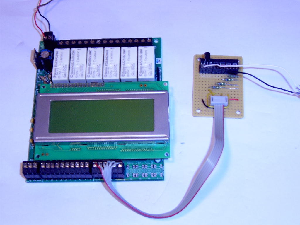

vorneweg: ich hab sowas in Bascom realisiert.
Hardware: es wurde die Platine der "Micro-SPS" genutzt. Ein Mega32
steuert die genug vorhandenen Relais an. Die Platine in
Industriequalität
bietet genug Spielraum für das Projekt. Bestückt wurde nur was
notwendig.
Ein LCD 4x20 gibt die Daten aus.
Temperaturfühler: KTY mit hardwareseitige Linearisierung.
Software:
Es wird die Aussentemperautur,Vorlauftemperatur,Speichertemperatur(in
meinen Fall) erfasst. Aus der Aussentemperatur und einem
"Faktor"(einstellbare Konstante) wird die Soll-Vorlauftemperatur
errechnet.
Mischerfahren:
Aus der Differenz Soll/Ist Vorlauf wird die Mischerfahrzeit errechnet.
Nach jedem Mischerfahren wird eine 10 Sek. Pause eingelegt, wo zum Ende
der Pause die Mischerfahrzeit neu errechnet wird.
Wetere Funktionen:
Start der Mischerfunktion unter 23°C Aussentemperatur. Darüber wird der
Mischer im geschlossenen Zustand gehalten.
Pumpensteuerung mit Sommerantifestrostzyklus.
Überwachung der Fühler mit Zwangszufahren der Mischers bei Fühlerfehler.
Und und und...
Das ganze ist noch in der Testphase, aber so gut wie abgeschlossen
Wigbert
von Wigbert P. (wigbert) Benutzerseite
und ein Beispiel zur Heizkurvenerrechnug
Die Konstante kann durch ein Poti auf dem Board eingestellt werden,
bzw durch ein Pin auf Nachtabsenkung(Abwesenheit) umgestellt werden
Wigbert

von Thilo M. (Gast)
Hallo Jürgen,
ich rechne mit keiner Abweichung über die Zeit, das Problem ist eher die
Temperaturdrift der Elektronik. Darum Referenzwiderstände mit einem sehr
niedrigen TK.
Außerdem möchte ich wegen Fehlerquellen und Temperaturdrift keine Potis
einbauen. Schon wegen dem Abgleich-Aufwand nicht, da einige Geräte auf
einmal gebaut werden. Da nun die Bauteile selbst Toleranzbehaftet sind,
gleiche ich das Ganze per Software ab. Da bietet's sich an, das
stündlich zu tun, ist kein großer Aufwand.

von Thilo M. (Gast)
>Ich hatte für das schalten der ind. Lasten sogar sog.Snubber an den
>Relaiskontakten in Erwägung gezogen.
Darum habe ich Solid-State-Relais genommen. Das S202S02 ist
Nullspannungsschaltend, da macht die Induktivität nichts.
Außerdem klappert's nicht so beim Regeln. ;)
Ich schalte auch Heizkreispumpen und Schütze damit, habe seit Jahren
keine Probleme.

von Thilo M. (Gast)
> die Fussbodenheizung darf natürlich nicht so hoch geheizt werden.
> Meine Berechnungen waren auf konventionelle Heizung ausgerichtet.
Auch dort sind 60°C viel zu viel, ausser du hast noch die ganz alten
Rippenheizkörper. Ich habe die 0815-Flächenheizkörper aus dem Baumarkt,
ich fahre bei 0°C Aussentemperatur 46°C in den Vorlauf. Der Rücklauf
sollte ca. Raumtemperatur + 3°C sein (bei mir 25°C).

von Stefan W. (mobi)
Hier die Daten...
von Wolf (Gast)
