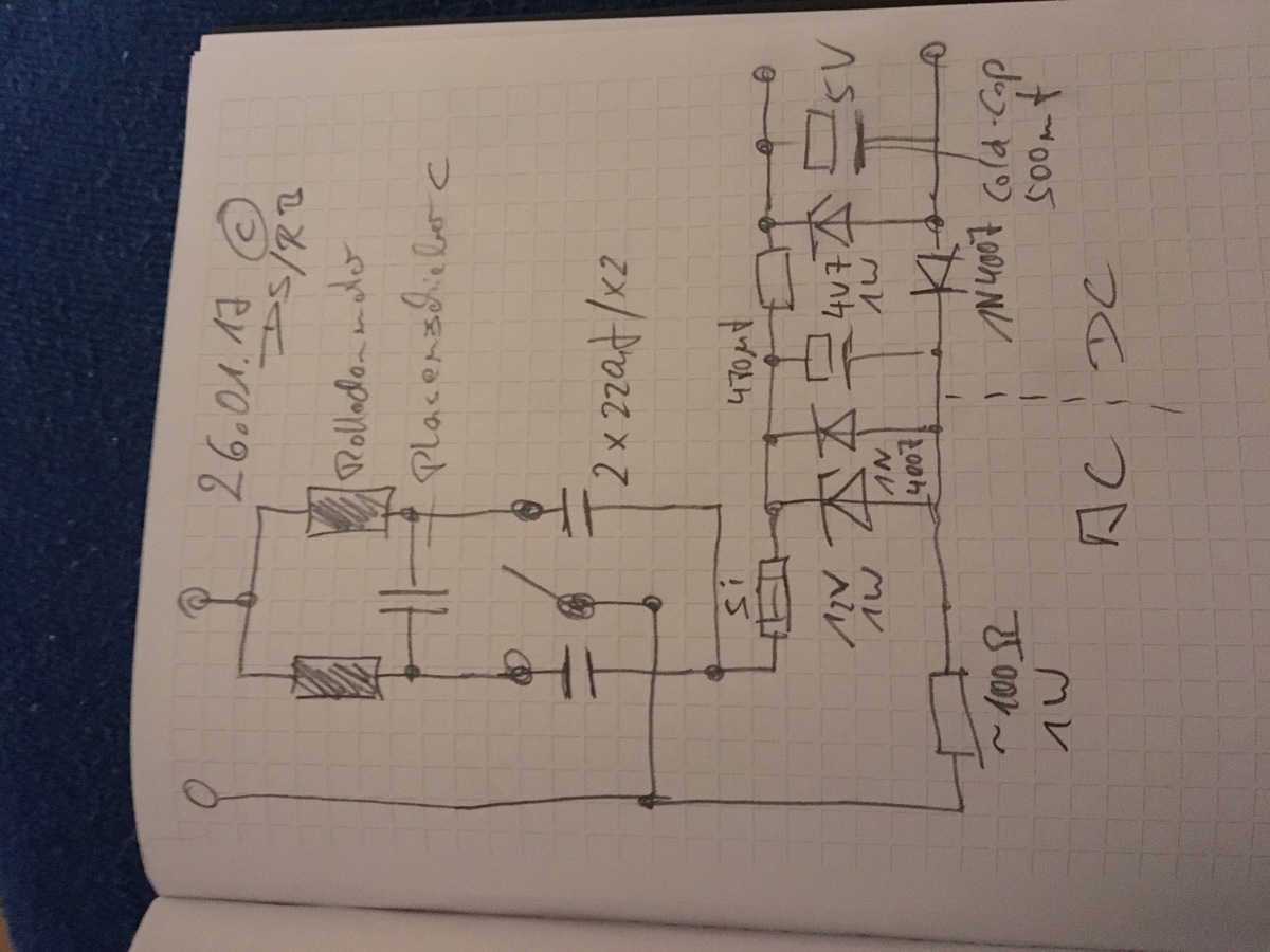

Cyborg schrieb: > Die Idee des TO oder war es ein TOin war doch sowieso nur eine > Schnapsidee. Das vorhandene Konzept ist seit Jahrzehnten bewährt > und allenfalls das Steuergerät, dass gewöhnlich neben dem Fenster > oder der Tür platziert ist, könnte durch Vernetzung modernisiert > werden. Dafür bedarf es aber um keine Elektronik im Rolladenkasten. > Man muss nicht hier den Esel spielen und jeder Möhre Tipps geben, > insbesondere wenn man gar nicht weiß, ob der TO(in) überhaupt mit > Netzspannung umgehen kann. Mein Gott, auch nach 8 Jahren liest sich niemand durch was der arme TO eigentlich wollte. Er hat halt keine Spannungsversorgung, sondern nur die 3 Drähte aus dem Rolladenkasten. Er möchte eine einfache Zeitschaltuhr o.ä. dort einbauen und benötigt ein paar mA dazu, hat aber keine Wandwarze, Steckdose in der Nähe. Das sähe auch noch dooof aus... Ich meine im Baumarkt mal soetwas gesehen zu haben. Stichwort parasitäre Stromversorgung....

Frank schrieb: > Ich nutze von Rademacher den Troll 3D (3D steht wohl für > 3-Draht-Technik) funktioniert seit jahren einwandfrei (ohne > Null-Leiter). Ein Schaltbild habe ich leider nicht. Tja wäre mal interessant wie das umgesetzt ist, schraub den doch mal auseinander und male ein Schaltbild ;-).. Troll 3D und auch ander setzen sowas um, Gira etc.. Ansonsten sind wir ja hier unter Profis, wie würdet Ihr das machen? Ich tippe auf ein sauber aufgebautes Kondensatornetzteil welches über die Motorwicklungen versorgt wird. Vielleicht über beide Wicklungen gleichzeitig mit 1N4007 o.ä. entkoppelt?? Mögen die Spiele beginnen;-):::::
GuppyMeister schrieb: > Ich tippe auf ein sauber aufgebautes Kondensatornetzteil welches über > die Motorwicklungen versorgt wird. Lohnt sich nicht. Ein Kondensatornetzteil mit Spannungsstabilisierung hat erst mal einen unterirdischen Wirkungsgrad, zweitens erzeugt man damit Blindstrom den man bald wohl auch bezahlen darf (Smart-Metering) und ein Schalt-Netzteil mit äquivalenter Leistung ist winziger als ein vergleichbares Kondensatornetzteil.

Ich werf das mal in den Ring. Hab ich mir gerade mit nem Kumpel ausgedacht. Was sagt Ihr dazu?
Kohlroulade schrieb: > Was sagt Ihr dazu? Du kannst doch genau so gut nach der Sicherung und nach den 100 Ohm Widerstand ein Handy-Netzteil anklemmen. Danach kommt natürlich ein Doppelschichtkondensator. Wenn du einzeichnen würdest wo die möglichen Zugriffspunkte liegen, dann würde man mit diesem Wissen auch arbeiten können.

Mike J. schrieb: > Kohlroulade schrieb: >> Was sagt Ihr dazu? > > Du kannst doch genau so gut nach der Sicherung und nach den 100 Ohm > Widerstand ein Handy-Netzteil anklemmen. Natürlich kann man das muss man aber auch nicht. Passt sicher auch super in eine UP Dose mit Steuerung?! Was bitte soll der Hinweis zur Sache beitragen? > > Danach kommt natürlich ein Doppelschichtkondensator. Wow neue Erkenntnis... > > Wenn du einzeichnen würdest wo die möglichen Zugriffspunkte liegen, dann > würde man mit diesem Wissen auch arbeiten können. Hier gibt es komplette Schaltbilder mit Erläuterungen. Wo liegt Dein Verständnisproblem. Supranasal ?
Kohlroulade schrieb: > Passt sicher auch super in eine UP Dose mit Steuerung?! Dein Kondensatornetzteil ist größer als ein Schaltnetzteil welches den selben Strom/Spannung liefert. Hast du dir mal ausgerechnet oder mit LTSpice simuliert wie viel Energie du dort am Kondensator + Z-Diode verbraten musst. In "Dokument.pdf" sehe ich eine Abzweigdose, eine Schalterdose und ganz oben im Bild ist die Steuerung welche scheinbar in einem Geerdetem Kasten liegt und durch die könnte man auch an die ~230V ran. Ist deine quengeln nicht vielleicht nur der Versuch das Problem unlösbar aussehen zu lassen um es nicht realisieren zu müssen? Auch wenn du das selbe Thema wie der TO hast, musst du dennoch einen separaten Thread eröffnen. Du kannst ja auf diesen Thread hier verlinken.
