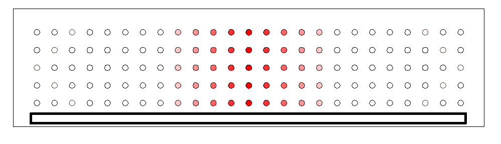

Möchte folgendes realisieren:
Eine Glasplatte ca. 400 x 100mm, in die Wand eingelassen und von hinten
bekelbt (Folie mit ausgeschnittenem Lochraster).
Dahinter sollen ein oder mehrere Sensoren liegen, die durch die
Glasplatte hindurch (6-8mm) eine Berührung oder Näherung erkennen.
Dabei sollen die hinter der Lochmaske angebrachten Leuchtdioden die
Position der Berührung anzeigen, allerdings nur spaltenweise, und in der
Intensität geregelt (siehe Bild)
Es reicht wenn wie im Bild zu sehen ein Streifen am unteren Ende
sensorisch empfindlich ist. Fahre ich also z.B. mit dem Finger auf der
Glasplatte nach rechts folgt der LED-Balken, fahre ich wieder nach links
geht der Balken wieder nach links. Letztendlich soll es ein Bedienfeld
sein um im Hintergrund mehrere Lampen zu schalten.
Dabei hab ich ein paar Fragen:
- Welche Sensoren kann man da nehmen, dachte an kapazitive, kenne mich
da aber nicht so recht aus. Zuverlässig soll es sein, aber eben nicht zu
teuer. Da wäre ich für jeden Tipp dankbar. Vielleicht mehrere Sensoren
um die 30cm Sensorbereich zu erkennen, oder gibts welche die einen
weiteren Erfassungsbereich haben?
- Oder optisch? Mit Hilfe von IR-Dioden und Photowiderständen die die
plötzliche Reflektionsdifferenz beim Auflegen eines Fingers messen?
- Wie dimme ich die einzelnen LED-Spalten? PWM, klar, aber wie bei 25
Spalten?
Noch zu den Eckdaten: Verwenden wollte ich einen ATMEGA, programmieren
in BASCOM (jaaaa, kann halt noch nix anderes), die LED-Spalten über
Treiberbausteine anseteurn
Danke für eure Hilfe. Wenn ich das hinbekomme hab ich bei der Cheffin
zuhause echt was gut :-)

Zu den Sensoren fällt mir sofort ein, daß LED selbst als Sensoren
verwendet werden können. Siehe auch:
Beitrag "LED Touch Sensor"
Das wäre doch eine Idee, die unterste Sensor Zeile besteht selbst aus
LEDs. Damit wäre es zumindest sehr günstig. Allerdings müsste man sich
dann noch überlegen, wie die A/D Eingänge zu multiplexen sind.

Wie und ob man das Ganze multiplexen kann ist mir allerdings
schleierhaft. Zudem bräuchte ich hier ja pro LED zwei Ports. Das würde
also nur auf einer LED-Zeile also Spaltenwiese funktionieren.
Wie siehts also mit "richtigen" Sensoren aus, kapazitiv, optisch o.ä.?
Weiß da jemand Rat? :-)
