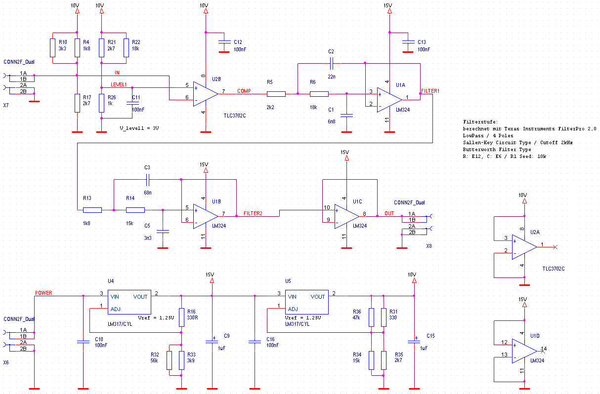

Ich habe einen DAC gemäss dem angehängten Schema aufgebaut.
Eingangsseitig wird ein PWM Signal ab einem OpenDrain Output
eingespeist. Die PWM Frequenz beträgt 10kHz, die Versorgungsspannung ist
24V.
Die Analog Ausgangsspannung beträgt 0..10V linear zum eingestellten PWM
% Wert.
Die Komparatorstufe definiert mit dem ausgegebenen Rechteck 0/10V auch
gleich die maximale Analog Ausgangsspannung von 10V.
Die Filterstufe wurde mit TI FilterPro dimensioniert gemäss den Angaben
im Schema, die Filterung ist an sich o.k.
Nun habe ich das folgende Problem:
Der Spannungsfolger am Ausgang wurde erst nachträglich hinzugefügt, weil
ich festgestellt habe, dass der Ripple auf der Ausgangsspannung sehr
stark von der verwendeten Last abhing (ohne Imp.Wandler: 40mVpp ohne
Last, ca. 200mVpp bei C am Ausgang). Diese Lastabhängigkeit der
Ripplespannung wollte ich mit dem Spannungsfolger verhindern.
Mit Spannungsfolger ist nun die Ausgangsspannung weitgehend unabhängig
von der Last, die Ripplespannung ist aber wieder signifikant höher. Sie
beträgt nun ca. 180mV.
Frage: Was kann wohl dazu führen, dass die vor dem Impedanzwandler auf
ca. 40mV liegende Ripplespannung durch eben diesen auf ca. 180mV
vergrössert wird?
Ist das wohl ein Kanalübersprechen im OpAmp selbst?
Wie bringe ich die Ripplespannung auf einen Wert um die 50mV?
Danke für die Antworten.
von faraday (Gast)
Ist das layout OK?
Ich tippe auf schlechte Trennung von Laststrom und Signalstrom.
Wie sieht die Spannungsversorgung aus?
Mit 1µF ist die schon recht knapp gestützt, an den OPs sind gar keine
Blockkondensatoren.
EDIT:
OK, schon gesehen, die Versorgungspins der OPs sind mehrfach da...
Wie ist die Masseführung?

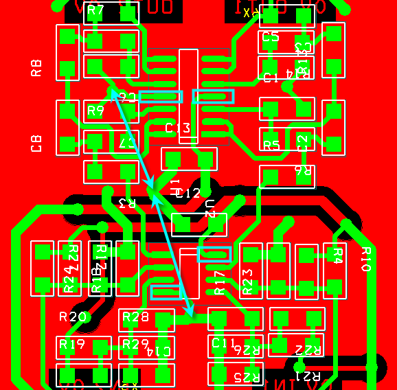

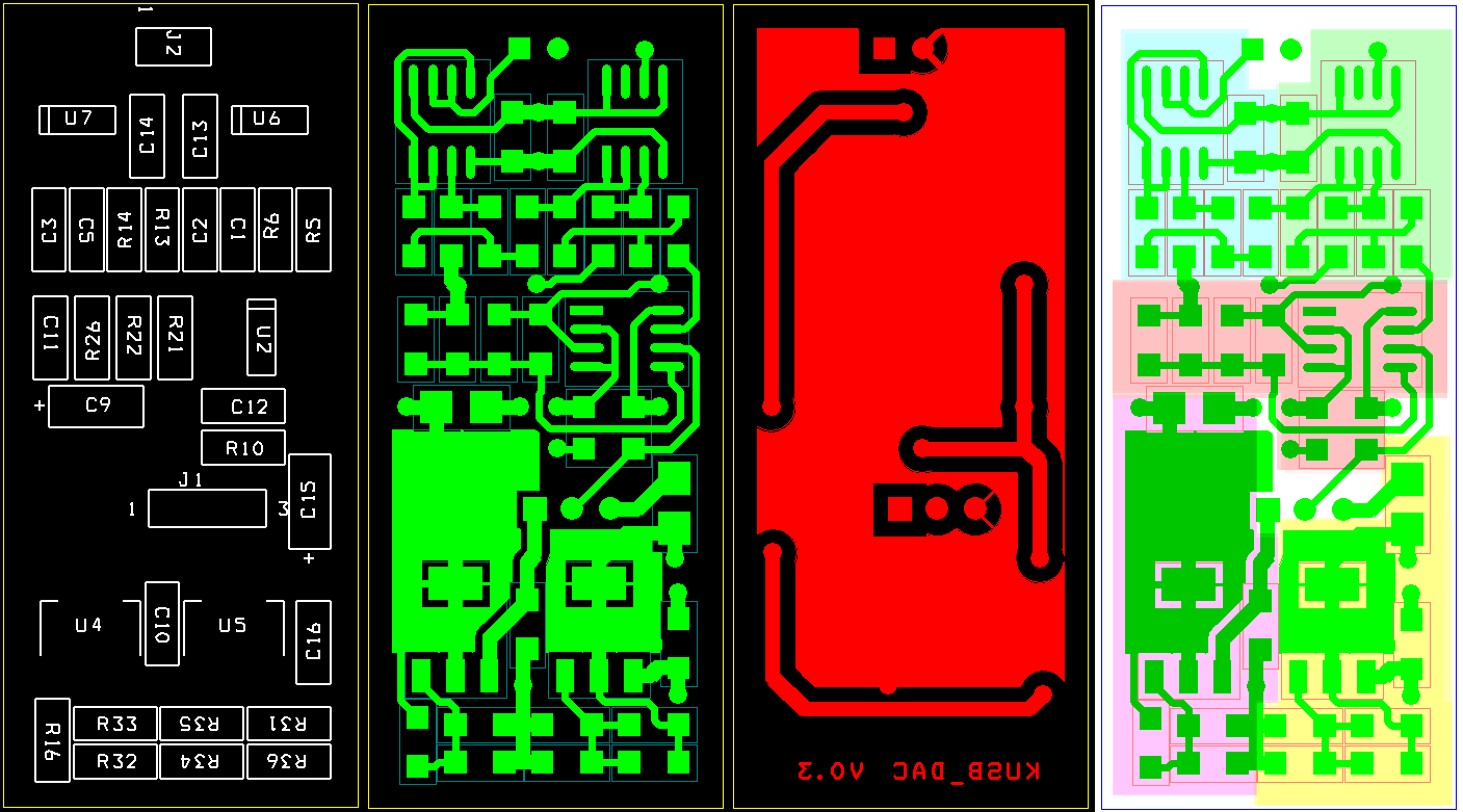

von Martin K. (mkohler)
Das Layout ist ok (siehe Bild)
- 2lagiger Print
- saubere GND Plane mit einzelnen Brücken drin
- (fast) alles in SMD
- räumliche Trennung Speisung - Comparator - Filterstufe
- Filterstufe sehr kompakt gelayoutet
- Ausgang nach Impedanzwandler direkt weggeführt zu Klemme
Die gezeigte Platine war ursprünglich für 2 Kanäle vorgesehen, es hat
sich aber gezeigt, dass dies nicht einfach so möglich ist, weil der
Komparator ein ziemlich hässliches Kanal-Übersprechen hatte.
Aus dem zweiten Filter-OP des zweiten Kanals habe ich darauf den
Spannungsfolger gemacht (Drahtbrücke quer über OP), den Rest der
Schaltung des zweiten Kanals so belassen (natürlich abgetrennt vom
Spannungsfolger Input)
Diese Entkopplungs-C's haben ihren Namen nicht wirklich verdient. Die
sitzen zwar irgendwo auf der Platine, aber nicht an dem Platz, der im
Schaltplan eingezeichnet ist.
Hast du mal ein Oszi-Bild von dem Ripple (vorher und nachher)?
Am besten mit Bezug zum PWM-Eingangssignal.

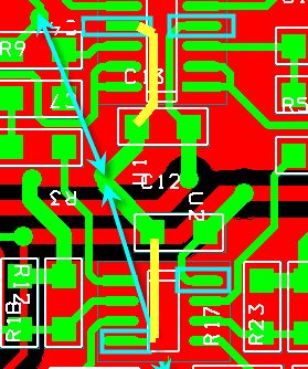

@Lothar:
Der Blockkondensator beim Komparator ist unschön angebunden, stimmt
(unten im Bild). Der GND-Pfad muss dort von Via zu Via "links rum" der
Plane entlang...
Beim OpAmp (oben) ist die Anbindung an die Plane und die versorgende
Leitung (von links kommend) ziemlich gut. Wie sollte es da besser sein?
Oszi Bilder liefere ich bald nach.
...und noch das Bild
So wie im Bild: VCC/GND --> Via --> Kondensator --> IC
Keine Vias zwischen Block-Kondensator und IC, das gilt für GND und Vcc.
Und: fahr jeden Pin, der auf GND geht, mit einem eigenen Via direkt auf
den GND-Layer. Also nicht mehrere Pads/Pins sammeln und dann auf GND
gehen (wobei Ausnahmen wieder mal die Regel bestätigen dürfen).
Und keine Sorge um die Abnutzung der Bohrer: es sind nicht die deinen
von GB (Gast)
Zu deinem Layout.
1. Block-Kondensator am OP:
Verbindung von beiden Versorgungsspannungspins erst auf den Kondensator,
dann auf Versorgung und GND.
2. Folienkondensatoren haben keinen Verlustfaktor und bilden gerne mit
dem L der Leiterbahn einen (nahezu ungedämpften) Schwingkreis. Besser
durch Keramik ersetzen.
GB
von Raimund R. (corvuscorax)
Kann mich da Lothar nur anschliessen, das Layout und die Anordnung der
Abblock-Cs beim LM324 ist hier suboptimal.
Bei den Spannungsreglern hingegen wurde es, im krassen Gegensatz dazu,
bestmöglich gemacht: Die Abblock-Cs wurden direkt an die Pins der Regler
auf der SMD-Seite gelötet.
Wenn man schon Platinen selber macht und keine Durchkontaktierungen
einplant, d.h. Durchkontaktiernieten verwendet oder kleine (3...4mm
lange) Drahtenden als 'Via'-Notbehelf vorsieht, bekommt bei einer
Massebahn nur auf der SMD-Bauteil-abgewandten Seite unter Garantie
mächtige Probleme.
Bei bedrahteten Ausführungen können da axiale Widerstände, Kondesatoren
und IC-Sockel sehr hilfreich sein, die man auf beiden Seiten verlöten
kann. In meinen Anfangszeiten (vor über 3 'Dekaden') habe ich häufig so
Platinen mit Erfolg entwickelt.
Martin muss hier wohl oder übel noch ein wenig Hausaufgaben machen -
jedenfalls was die korrekte
Anbringung/Verdrahtung/(GND-)Layout-Richtlinien von Abblock-Cs angeht.
Grundsätzlich kann man ansonsten an dem Schaltungsdesign nichts
aussetzen - zumindests ist mir, nach dem ersten 'Einsehen', (noch)
nichts 'krasses' aufgefallen.

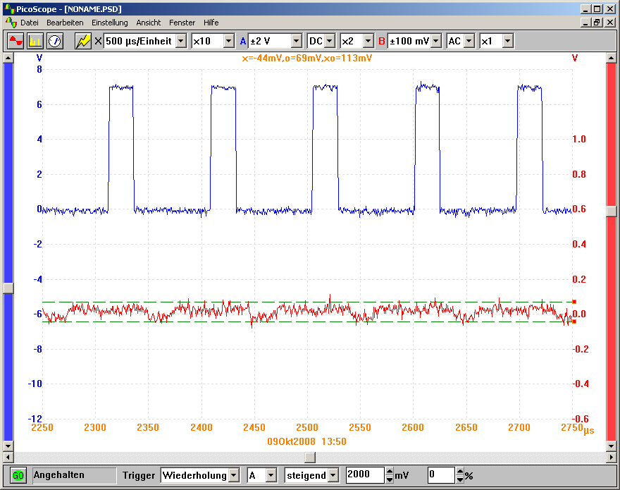

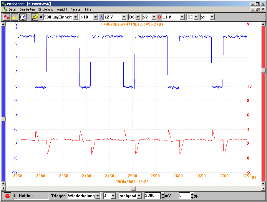

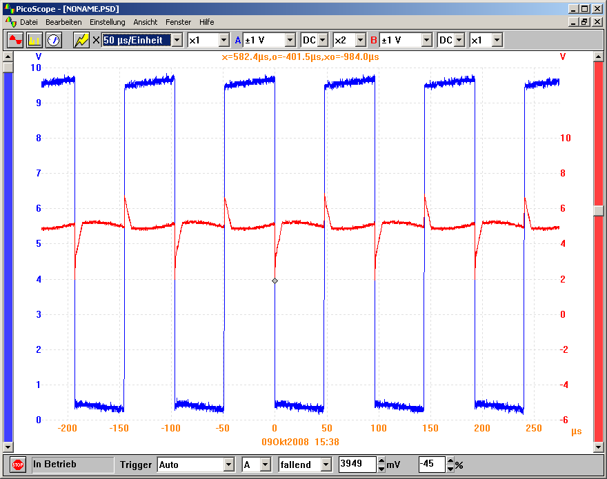

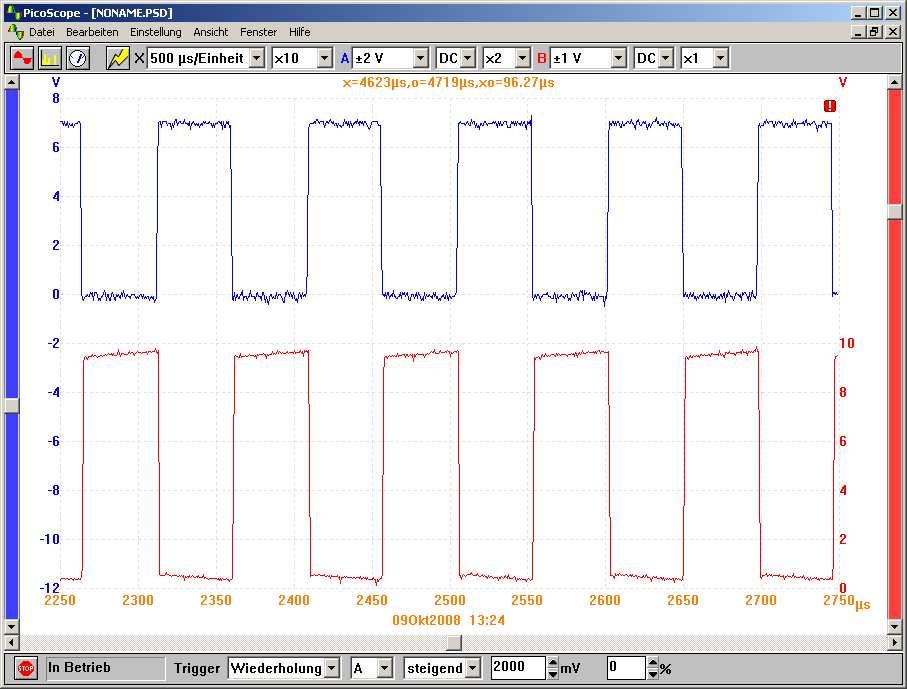

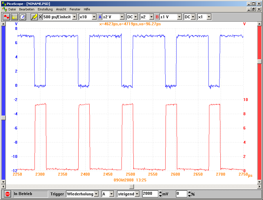

Sodele, dann liefern wir mal ein paar Bilder ab, aufgenommen mit dem
Picoscope USB Oszi...
Kanal A: OpenDrain Ausgangssignal -> Eingangssignal der Schaltung
Kanal B: variabel
Kanal B = Komparator Out, PWM 25%

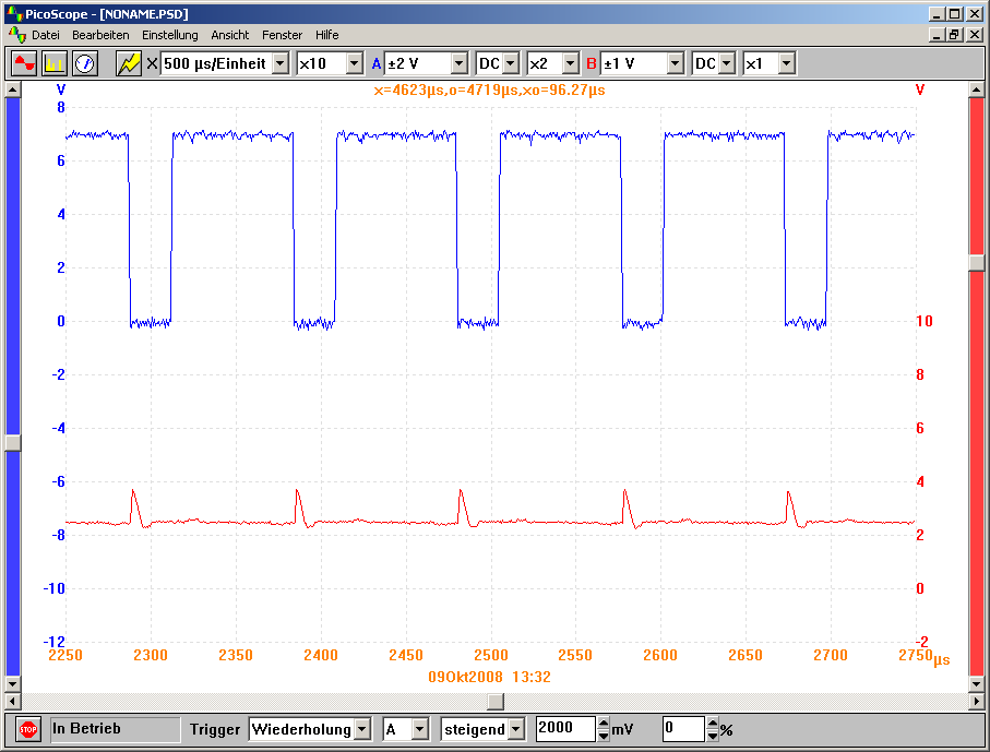

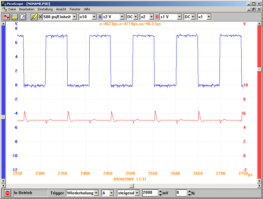

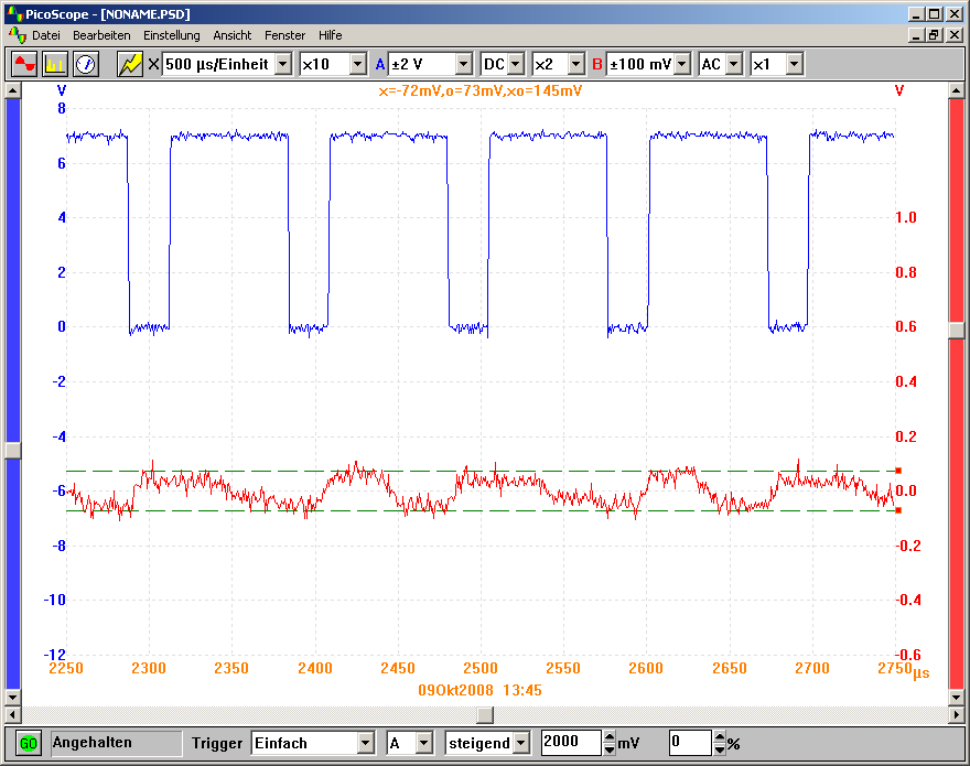

Kanal B = Komparator Out, PWM 50%

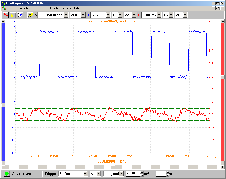

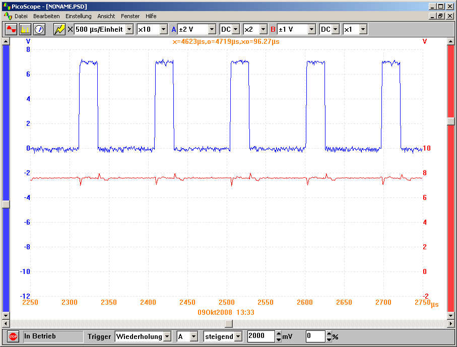

Kanal B =  Filter1, PWM 25%
Kanal B =  Filter1, PWM 50%
Kanal B =  Filter1, PWM 75%
Kanal B =  Filter2, PWM 25%
Kanal B =  Filter2, PWM 50%
Kanal B =  Filter2, PWM 75%

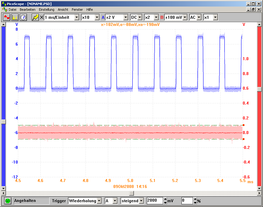

Kanal B =  Impedanzwandler Out, PWM 25%
Kanal B ist AC gekoppelt
Kanal B =  Impedanzwandler Out, PWM 50%
Kanal B =  Impedanzwandler Out, PWM 75%

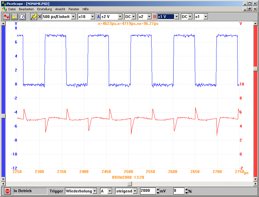

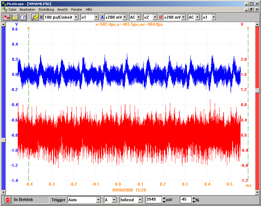

faraday wrote:
> Vielleicht auch ein Meßproblem. Verbinde mal den kurzgeschlossenen
> Tastkopf mit Gnd oder Ausgang Puffer und schau Dir mal das Bild an.
siehe Anhang... Hier ist die Sonde am Schaltungsausgang auf GND gehängt.
Hier scheint schon mal ein grosser Teil der "Ripplespannung" zu sein.

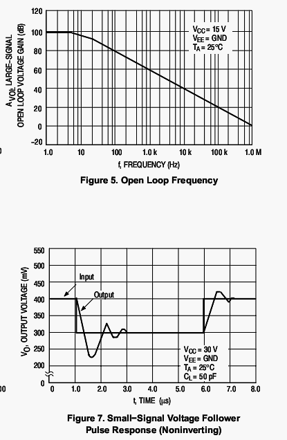

Ja, nun die Transitfrequenz vom LM324 ist nun mal nur 1MHz (Bild).
Schneller kann der nicht, und das sind die Spikes, die du siehst (in
deinem Bild DAC_filter2_50.png). Und das wirkt sich auch auf das
Kleinsignalverhalten negativ aus (auch Bild).
Fazit: anderen OP verwenden :-(
EDIT: aber wenn ich mir das so richtig anschaue kann da durchaus auch
eine Entkopplungsgeschichte den OP kurz ausser Tritt bringen, denn im
Bild DAC_filter1_75.png sieht man ja doch sehr schön den gefilterten
Sinus (rot).
@Lothar:
Kommen denn die Spikes vor allem vom zu langsamen OP, vom Filter oder
von Einkopplungen aufgrund ungünstiger Leiterführung?
@faraday
siehe Anhang ;-)
Lothar Miller wrote:
> ... eine Entkopplungsgeschichte
> Sinus (rot).
Ja genau.
Ich bin auch bisher davon ausgegangen, dass mir ein langsamer OP auch
keine so hochfrequenten Störungen reinbringen kann wie diese Spikes, da
er für diese ja zu langsam sein sollte. Sehe ich das komplett falsch?

Daran könnte es theoretisch auch liegen (das übermässige Rauschen).
Aber: ich habe dieselben Messungen vorgestern in einem anderen Raum
durchgeführt, da war alles an derselben Steckdose. Dort habe im mit
einem (damals) sauteuren LeCroy 334A gemessen, konnte aber die Bilder
nicht aufnehmen, weil
- das Floppy spinnt
- wir keinen Zugriff auf die RAM Card Schnittstelle haben
- keine GPIB Steuerung vorhanden ist
- der ScopeExplorer das Gerät über die RS232 nicht erkennen wollte. :-(

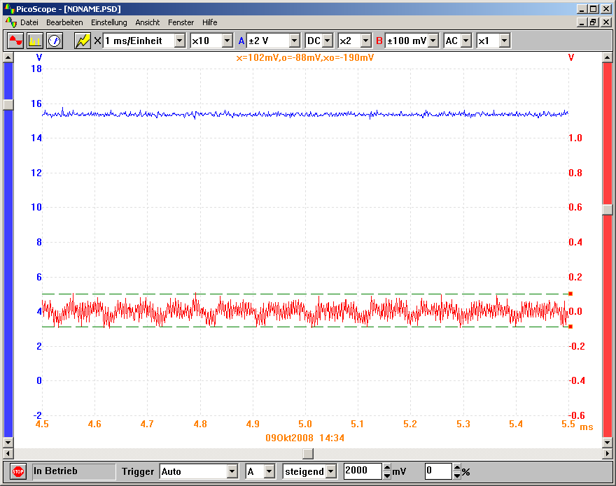

Wie sieht das Ausgangssignal ganz ohne PWM-Ansteuerung aus?
Die Spikes, die da zu sehen sind, können u.U. auch von der etwas
"ungünstigen" Masseführung des PWM-Eingangs kommen. Denn dort muss ja
der Strom von +10V über R10 und R4 (immerhin ca. 10mA) herumzirkulieren.
Aber mein Hauptverdacht für die Spikes ist der Komparator. Und schließ
den Entkoppel-C vom Komparator doch mal direkter an. Der ist kritisch.
Zum Rauschen des Ausgangs allgemein:
Wo ist die Masse vom Oszi angeklemmt? Die üblichen
Tastkopf-Masse-Strippen mit ca. 10cm Länge sind fast schon zu lang.
Was zeigt dein Oszi an, wenn du den Tastkopf direkt auf die Masse auf
deiner Platine hältst?
So...
siehe dieses Bild:
Beitrag "Re: Digital-Analog Wandlung ab PWM OpenDrain Output"
> siehe dieses Bild:
Oh, eine Rekursion... ;-)
EDIT:
Habs doch noch gefunden.
Sieht grauenhaft aus...
faraday wrote:
> dac out und 15V bitte in gleicher Auflösung; ac gekoppelt
Es sieht ganz danach aus, als wären Teile des Störsignals auch auf der
Speisung vorhanden -> grösserer Koppelkondensator?
Edit:
Woher die nun grössere Störung auf V_out kommt kann ich nicht wirklich
sagen. Hängt wahrscheinlich mit Masseführung, Kontaktierung und
separater Netzspeisung des PC und des Rests ab.
Ok, bis jetzt kommen wir zum Schluss, dass das grosse - sagen wir dem
mal so - Rauschen am Ausgang durch die unterschiedlichen Netzspannungen
von Messgerät und Schaltung sowie ungünstigen Leitungsführungen
verursacht werden.
- neues Layout
- grössere Blockkondensatoren
- nächste Messungen mit sauberem Massekonzept ;-)
Die Spikes sind mir aber immer noch nicht ganz geheuer, die korrelieren
ja wunderbar mit der Komparator Ein-und Ausgangsspannung, siehe Anhang.
(hier ist die Komparator Ausgangsspannung sowie die Spannung nach der
Filterstufe1 gezeigt.
Kann die OpAmp Ausgangsspannung so schnell ansteigen bei einem LM324
oder wird dieser Puls über die Speisung eingekoppelt?
Edit: ich habe nun die Speisung des OpAmp mit zusätzlichen
Stützkondensatoren direkt auf dem Gehäuse beglückt - keine Veränderung.
Die Spikes sind unverändert gross.
faraday wrote:
> OK noch 1 Vorschlag vor Feierabend:
ist leider nicht mehr umsetzbar.... ;-)
Der Komparator ist einen qualvollen Tod gestorben - eine Unachtsamkeit
meinerseits, ich habe einen klitzekleinen Kurzschluss verursacht beim
Messen. Der LM317 hats überlebt, der Komparator leider nicht.
Verbleiben wir mal so:
Ich komme nicht darum herum, den Messaufbau sauber zu gestalten und wohl
auch ein sauberes Layout zu produzieren. Dann sehen wir weiter.
(bis dann habe ich dann hoffentlich auch wieder den LeCroy soweit, dass
ich Bilder aufzeichnen kann...
Eine Frage hätte ich aber noch gerne beantwortet gehabt ;-)
Können die Spikes in diesem Bild
dadurch verursacht werden, dass der LM324 ein eher langsamer OpAmp ist?
->kann doch eher nicht sein, es wäre das Gegenteil der Fall, dass
schnelle Flanken "verschmiert" werden aufgrund der ungenügend steilen
Slew Rate.
von Falk B. (falk)
@  Martin Kohler (mkohler)
Tausend Screenshots posten ist wenig sinnvoll. Mal ein paar grundlegende
Überlegungen anstellen schon.
Deine PWM-Freqeunz ist 1 kHz. Und dein Filter hat eine Grenzfrequenz von
2 kHz? Das kann nicht klappen.
Die Filterfrequenz muss DEUTLICH unter der PWM-Frequenz liegen. Auch bei
einem Filter 4. Ordung.
Das mit der zu niedrigen OPV-Bandbreite ist ja schon gesagt worden.
Und was soll diese kunstvolle Komparatorschaltung mit den sechs
Widerständen?   ein popliger Sapnnungsteiler + Pull Up für den Open
Drain tuts allemal.
Was soll das denn am Ende werden. Wahrscheinlich reicht ein einfacher
zweipoliger Passiver Tiefpass, siehe PWM.
MfG
Falk
Je 'langsamer' der OP ist umso weniger Schwingneigung hat er und umso
weniger kann er hochfrequente Schwingungen 'verstärken'. Generell hat
man mit langsameren OPs die wenigsten Schwierigkeiten. Sie verzeihen
schon eher ein schlechtes Layout als ein High-Speed-OP, der
Video-Signale verstärken muß und damit eine
Verstärkungsbandbreitenprodukt von einigen zig oder gar hunderte
Megahertz aufweist.
Es sind 17, nicht tausend, dazu noch ein paar andere Bilder ;-)
> Mal ein paar grundlegende Überlegungen anstellen schon.
Hab ich gemacht, kannst du mir glauben.
Und dir würde genau LESEN guttun, denn...
Nein, es sind 10MHz, steht im ersten Posting, erster Abschnitt. Auch die
Screenshots deuten mit einer Periodendauer von ca. 100us auf mehr als
1kHz hin.
> Und dein Filter hat eine Grenzfrequenz von 2 kHz? Das kann nicht klappen.
Bei 10kHz eben schon, gell?
Simulation und Messung zeigen, dass 4.Ordnung bei einer Grenzfrequenz
von 2kHz reichen, um die 10kHz zu "bekämpfen".
Was denn? Dass ein langsamer OpAmp schnelle Spikes durchlässt? Warum das
so sei wurde aber noch nicht präzise erläutert. Vielleicht holst du das
nach?
> Drain tuts allemal.
Das ist eine Versuchsanordnung, um den Komparatorlevel genau einstellen
zu können. Zudem würde es dem Komparator nicht gut tun, die vollen 24V
der Speisung abzubekommen. Hast du das Datenblatt desselben angeschaut?
Nicht? Eben.
Und genau im Bereich des Komparators liegt der Hund begraben, damit die
Analogspannung möglichst linear zur eingestellten PWM Frequenz wird.
Ein- und Ausschaltzeiten der ganzen Kette sind nicht gleich, durch die
Wahl der richtigen Schwelle kann hier einiges kompensiert werden.
Das waren meiner Meinung nach durchaus grundlegende Überlegungen...
Analog Out linear zu PWM.
> Wahrscheinlich reicht ein einfacher zweipoliger Passiver Tiefpass,
> siehe PWM.
bei einem PushPull Ausgang stimmt das, in meinem Fall würde das zu einer
"durchhängenden" Kurve führen. Auch dies wurde durch grundlegende
Überlegungen ermittelt...
> MfG
> Falk
auch MfG, Martin
von Falk B. (falk)
>1kHz hin.
Deine Screenshots zeigen eine Periodendauer von ca. 2 Divisions, und
eine Division ist 500us. Macht bei mir 1000us = 1kHz.
Arrrrggg, was soll das denn? Zoomfaktor x10? Scheiss Software.
Nein, dass ein langsamer OPV keinen beliebig steilen aktiven Filter
realisieren kann.
> Warum das
>nach?
Weil er, um als Filter zu wirken, aktiv und schnell gegenreglen muss.
Kann er das nicht, "schlägt" das Störsignal durch, z.B. durch C2 und C3.
Mach mal einen einfachen, passiven RC-Filter mit 2..3kHz Grenzfrequenz
vor deinen ersten aktiven Tiefpass.
>zu können.
Was gibt denn da genau einzustellen. Nimm Vcc/2 und gut ist.
Wer sagt denn sowas? Ein Open Drain lässt sich prima mit einem Pull-Up
an 10V betreiben. Siehe Pegelwandler.
Man kanns auch wegschmeissen und gleich richtig machen. Alles andere ist
nur Murks.
Ach was? Wer hätte das gedacht? Beantwortet aber in keinster Weise die
Frage.
>> siehe PWM.
Ich meinte HINTER dem Komparator.
MFG
Falk

von Carsten (Gast)
Morgen Martin,
Kannst Du nach dem 2. Filter mal eine FFT machen. (Gibt das Oszi das
her?) Wenn ja, siehst du ja, welche Frequenzanteile da noch stören und
die Grenzfrequenz deines Filters anpassen. Die Idee mit den passiven
Tiefpass vor dem 1. aktiven Filter finde ich gar nicht so schlecht. Bei
den aktiven Filtern fängt man sich unter Umständen nämlich Störungen
über die Versorgung mit ein, die man eigentlich herausfiltern wollte.
Einen alternativen Versuch mit einem vielleicht auch passiven Tiefpass
2. Ordnung würde ich starten.
Gruß Carsten
von faraday (Gast)
"Man kanns auch wegschmeissen und gleich richtig machen. Alles andere
ist
nur Murks."
Hey Falk, immer mit der Ruhe. Hast doch auch schon mal was falsch
gemacht, oder? Oder haste Stress zu Hause?
Den Meisten von uns macht es Spaß zu helfen. Man lernt dabei auch ne
Menge sebst.
In diesem Sinne noch einen schönen Freitag.
@  Falk Brunner (falk)
> Alles andere ist nur Murks.
Das schon, aber zum richtig machen sollte man vorher wissen, was
bisher falsch ist... ;-)
Ich sehe das auch so, dass hier mehrere Effekte zusammenkommen
(Bauteilwahl, Layout und Messaufbau) und genau solche Fehlerbider sind
am hässlichsten, weil jede Fehlerursache eine ähnliche Auswirkung zeigen
kann. Und wenn dann an einer Schraube (z.B. Entkopplung) gedreht wird,
wirkt sich das eigentlich positiv aus, die Auswirkung wird aber nicht
erkannt, weil sie sich hinter den Anderen versteckt.
Daraus folgender logischer Kurzschluss: das hat nichts bewirkt (z.B.
verbesserte Entkopplung), also falsche Schraube.
Und es ist tatsächlich so: wenn der OP-Amp bei 10kHz nur 40dB
Verstärkung hat, wie soll er dann diese Frequenz noch sinnvoll mit
mehr_als_40dB dämpfen (2kHz->10kHz / zweistufiges Filter 4.Ordung)?
Der hängt ja nicht einfach so da drin und trödelt rum (wie so'n
RC-Glied), sondern muß dagegenverstärken, um das Wechselspannungssignal
auszuregeln.

Danke für die Erklärungen wegen dem zu langsamen OpAmp, das ist jetzt
klarer geworden.
@Falk:
Das wegen Linearität, Murks, etc. lassen wir dann mal.
@Carsten: eine FFT kann ich im Moment nicht machen, weil das
Funktionsmuster "über den Jordan" gewandert ist...
Zusätzlich zu den bereits erwähnten Problemen kommt wegen dem LM324 noch
dazu, dass dies kein Rail-to-Rail OpAmp ist. Die Ausgangsspannung geht
also problemlos bis 10V hoch (bei Speisung 15V), kommt aber nicht
wirklich auf 0V runter. Bei einem Ausschalten von 100% auf 0% sinkt die
Spannung zuerst innerhalb von 1ms auf ca. 0.8V, von da an sinkt sie nur
noch langsam innerhalb von ca. 15ms auf 0.3V (und weiterhin langsam bis
0).
Die Ausgangsspannung sollte aber innerhalb von ca. 2ms von 10V auf
ungefähr 0.2V absinken, ebenso schnell von 0 auf 10V ansteigen (deshalb
darf auch die Grenzfrequenz des Filters nicht beliebig tief sein).
Es wurden nun diverse Fehlerquellen angesprochen
1: ungünstige Entkoppelungen
2: ungünstige Stützkondensatoren
3: zu langsamer OpAmp
4: kein Rail-to-Rail OpAmp, Ausgangsspannung sinkt nur langsam unter
0.8V
5: kein passives Filter als erste Stufe
6: Messproblem
Zu den Problempunkten gehe ich nun wie folgt vor:
1: Relayout (siehe Anhang), 1.Filterstufe in separatem Gehäuse
2: Relayout (siehe Anhang)
3: Ersatztyp, z.B. TLV271 von TI, Transitfrequenz 3MHz.
4: Ersatztyp Rail-to-Rail
5: Den Filteraufbau lasse ich als Sallen-Key Filter drin, dieses kann ja
auch als RC-Filter mit nachfolgendem Spannungsfolger bestückt werden
(Rückkopplungs-C weglassen).
Zum Ersatztyp: Hat jemand einen anderen Vorschlag? Kann ich davon
ausgehen, dass der TLV271 deutlich besser gegen 0 zieht als der LM324?
Oder sollte ich da lieber einen TS912 von ST einsetzten (hat jedoch nur
1MHz TF). Die beiden Typen sind pinkompatibel und bei Farnell
erhältlich.
Link zu TLV271: http://focus.ti.com/lit/ds/symlink/tlv271.pdf
Link zu TS912 :
http://www.datasheetcatalog.org/datasheet/stmicroelectronics/2325.pdf
Könnt ihr nun bitte mal kurz das Schema/Layout im Anhang anschauen und
eine Prognose wagen, ob ein Grossteil der bisherigen Probleme so gelöst
sein sollte? Falls nicht, wie würdet ihr es machen?
Insbesondere interessieren mich, ob die Entkopplungen und
Stützkondensatoren so in Ordnung sind.
Gruss, Martin
...und noch das Schema.
Die Farbgebund sollte das Orientieren zwischen Schema und Layout etwas
erleichtern.
Edit. Die Thermal Reliefs, speziell des GND am Stecker J1, sind noch
nicht in Ordnung.
von Falk B. (falk)
Du meinst separate IC-Gehäuse. Halte ich für Overkill, die haben typ.
120db Entkopplung, kann aber nciht schaden.
Kann klappen.
Naja, Rail-2-2Rail ist immer so eine halbe Sache. Richtig an die Rails
kommen die auch nur bei SEEEER kleinen Lasten, 10kOhm++.
Besser eine klassische +/-15V Versorgung nehmen, die -15V kann man
einfach per ICL7660 erzeugen.
C9 und C15 würde ich auf 4,7 oder 10uF setzen.
R21/22 kann man problemlos durch 4k7 ersetzen.
R32 ist überflüssig, die Versorgungsspanunng muss nicht tierisch genau
15V sein, 14 V oder 16V gehen genausogut. Die 10V müssen stimmen, dort
sollte man besser eine Referenzdiode nehmen, sie sind genauer und haben
weniger Temperaturdrift.
MfG
Falk
Danke für deinen Beitrag, Falk.
Das mit den kleinen Lasten könnte klappen.
Mit der Schaltung wird ein Frequenzumrichter angesteuert mit einem
Eingangswiderstand von >50kOhm angesteuert.
Dieser hat eine Einschaltschwelle von (einstellbaren) 0.3V .
Denkst du, dass der TLV271 das schafft, innert nützlicher Frist auf ca.
0.2V runter zu kommen?

von Falk B. (falk)
Wahrscheinlich nicht, weil er nur am Ausgang Rail-to-Rail kann. Entweder
du suchst einen Typen mit Rail-2-Rail amn Ein- und Ausgang, oder
erzeugst irgendwie eine negative Hilfsspannung, -5V reichen. Dann geht
fast jeder OPV.
MFG
Falk
