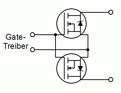

Gast #1015986
> zwei FETs in
>umgekehrter Richtung hintereinander schalten und gleichzeitig ansteuern.
Das bringt hier nichts. Da bleiben auch immer 0,7V hängen..
Sowas macht nur bei Analogschaltern Sinn.
Gast #1015994
Hallo Matthias
Wenn du dir den angehängten Schaltplan ansiehst, wirst du erkennen, dass
es nur zwei Möglichkeiten gibt:
Beide FETs leiten - an den internen Dioden liegt maximal die
Durchlassspannung der Drain-Source-Strecke an. Diese Spannung wiederum
ist lediglich vom RDSon des FETs und dem Strom abhängig.
Beide FETs sperren - die internen Dioden sind gegeneinander geschaltet
und sperren somit ebenfalls.
Wo sollen da die 0,7V an den Dioden abfallen? Wenn ich einen FET mit
0,004 Ohm RDSon nehme, was nichts ungewöhnliches ist, habe ich z.B. bei
10A lediglich 0,04V pro FET bzw. 0,08V an der gesamten Strecke. Ergibt
somit eine Verlustleistung von 800mW, eine Gleichrichterdiode hätte da
mindestens 7W zu verbraten, eher mehr. Die 0,7V Durchlassspannung gelten
nur bei kleinen Strömen, das wird bei Leistungs-Gleichrichtern und hohem
Strom wesentlich mehr sein.

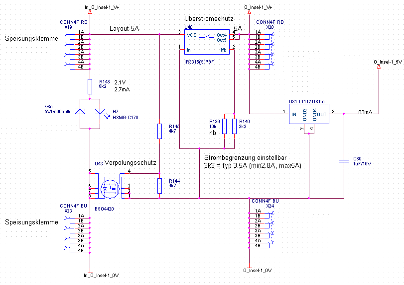

(Firma: TravelRec.) Persönliche Seite #1016521
Wie soll denn die Diode überhaupt eingesetzt werden? Als Verpolschutz
vielleicht? In dem Fall muß man den FET nur verkehrt herum in eine der
Speiseleitungen und mit dem Gate an den anderen Eingangspol anschließen.
Für einen p-Kanal FET wäre dies Speise(+) an Drain, Schaltungs(+) an
Source, Gate an Masse. Wird die Spannung richtigherum angeschlossen,
steuert der FET zuzüglich zu seiner BODY-Diode voll durch. Ist die
Spannung verkehrt angeschlossen, leitet weder die BODY-Diode, noch der
FET. Hierbei muß lediglich die Höchstgrenze der Durchbruchspannungen der
Source/Drain-Strecke sowie die höchstzulässige Gatespannung beachtet
werden.
Gast #1016622
Danke für die nützlichen Tipps!
Ich wollte mir erst einmal eine Schutzdiode für z.B. batteriebetriebene
Schaltungen aufbauen.
Die Diode klappt mit  Martin Kohlers Version der Mosfet Diode ganz gut.
10mV Spannungsabfall ist schon ein wenig besser wie 700mV ;)
