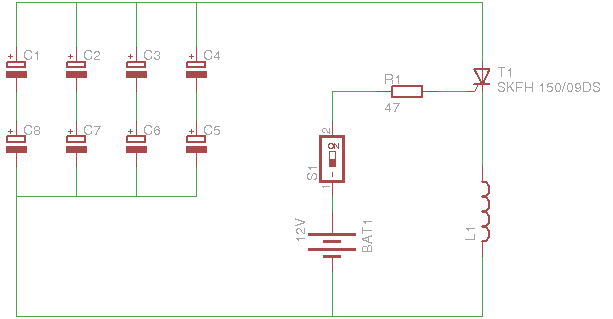

#1028990
Andreas Riegebauer wrote:
> Hier ist der Schaltplan.
Wenn ich das so sehe, würde ich dir davon abraten, und dir empfehlen
erstmal klein anzufangen und dich mit der Theorie dazu zu beschäftigen.
Wenn du die Schaltung so aufbaust, fliegt dir der Schalter, der
Widerstand und die Batterie um die Ohren, da der gezündete Thyristor die
Elkospannung an die Zündschaltung legt!
Und wenn du den Thyristor dann noch nicht gegrillt hast, und dann
richtig angeschlossen hast, gehen dir bei der nächsten Entladung die
Elkos kaputt, da die Diode parallel dazu fehlt.

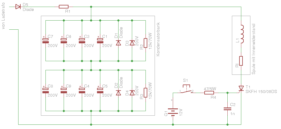

#1029053
> Wie legt der Thyristor die Kondensatorspannung an die Zündschaltung?
Kathode vom Thyristor und Minus der Batterie zusammen. Die Spule an +
von den Elkos und an die Anode des Thyristors.
> Wohin gehört eine Diode?
Parallel zu dem Elko.
Erklärung dazu (Abschnitt Umschwingkreis):
http://www.hcrs.at/SMAG.HTM
Und das passiert, wenn die Diode fehlt/zu schwach ist (letzter Absatz,
ganz unten.)
http://www.powerlabs.org/multistagecg.htm

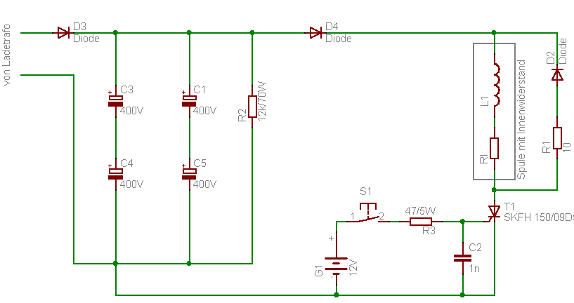

OP #1029590
Also ich habe mal alle Infos aufgenommen und in die Schaltung eingebaut.
Das einzige wo ich nicht wirklich was gefunden habe war das
Gleichmässige aufladen der Kondensatoren. Habe mir die Beiträge
durchgelesen und im INET gesucht aber nichts gefunden.
Du meintest eher in Serie oder? Die Diode D4 muss aber mächtig was
aushalten.
Diode D2 darf aber auch nicht schwach sein oder soll ich die überhaupt
weglassen? Behindert oder schadet diese?
#1029599
Nein, parallel, in Sperrichtung. Diese verhindert ein verpoltes Aufladen
der Elkos. Les dir nochmal die Seite mit dem Umschwingkreis durch. Ist
nicht einfach zu verstehen, da das Verhalten auf den ersten Blick doch
etwas merkwürdig ist, aber es ist in der Tat so.
> Die Diode D4 muss aber mächtig was aushalten.
Ja, die muss den vollen Strom abkönnen, und das für eine recht lange
Zeit. Gleichzeitig auch die volle Elko Spannung.
Anstelle von D2 kann man auch ein C verwenden. Ansonsten wird die
Aufgabe von D2 großteils von D4 (parallel zum Elko übernommen), so dass
D2 nur noch den Teil des Stroms übernehmen muss, der Fließt nachdem der
Thyristor sperrt, also maximal der Haltestrom.

Moderator (Firma: Titel) Persönliche Seite #1029767
Die Widerstände sorgen für eine gleichmäßige Verteilung der Spannung.
Die Dioden verhindern, dass eines der Kondensatorpärchen mit negativer
Spannung beaufschlagt wird, denn beim Entladen wird das
Kondensatorpärchen mit der geringeren Kapazität schneller auf 0V
entladen sein. Und nach 0V (der Strom fließt ja weiter) kommt negative
Spannung.

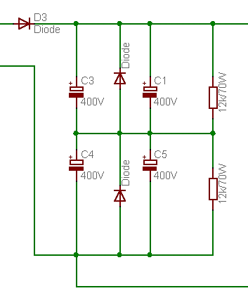

OP #1029775
Also funktioniert das mit dem Widerständen doch so zum gleichmäßigen
Laden. Ich habe in dem Beitrag den du gepostet hast herausgelesen das es
so nicht funktioniert.
Hab das jetzt mal alles in eine Schaltung gezeichnet und noch was
eingebaut.
* Die Zener Dioden sollen verhindern das die Kondensatoren auf mehr als
200V Aufgeladen werden. Der Vorwiderstand dazu ist denke ich klar.
* Die beiden anderen Dioden bei den Kondensatoren sollen verhindern das
diese negativ aufgeladen werden. Die Widerstände sind dazu da das die
Dioden nicht so stark sein müssen.
* Der Widerstand 12k/70W dient zum gleichmäßigen Aufladen der
Kondensatoren und gleichzeitig als Entladewiderstände.
* D2 dient als Freilaufdiode für die Spule. Der Widerstand soll auch den
Strom begrenzen damit D2 etwas kleiner ausfallen kann. Wenn die Diode
nicht stört dann soll sie dort bleiben oder durch einen Kondensator
ersetzt werden.
* Die fette Diode in der Zuleitung habe ich entfernt oder bringt die
was? (Ehemals D4)
LG
Andreas
#1029841
Überleg mal, was passieren muss, damit D5 und D7 leitend werden...
Und überleg mal, wo die Spannung die an R1/D2 anliegt auch anliegt...
Ich geb dir einen guten Tipp: Lass die Finger von Sachen die du nicht
verstehst! Ich habe das jetzt schon mehrmals versucht zu erklären, aber
entweder willst oder kannst du mich nicht verstehen.
Moderator (Firma: Titel) Persönliche Seite #1029853
Und überleg mal, was mit deiner Ladeschaltung oder deinen D1, D6, R4, R5
passiert, wenn die Spannung über 400V steigt...
Wenn die D2 funktioniert und schön niederimpedant angeschlossen ist,
dann sind die anderen Dioden sinnlos. Nur mit den Streuinduktivitäten
hast du dann noch zu kämpfen. Und dafür wären dann D1 und D6 (aber ohne
Widerstände) zuständig. Und dafür dann bitte schnelle (besser
ultraschnelle) Schaltdioden verwenden.
Ein Tipp:
Lass die diversen Widerstände vor den Dioden heraus. Das macht die
Dioden nahezu wirkungslos. Wenn eine Diode falsch ausgelegt ist, dann
helfen die Widerstände auch nichts mehr.
Angenommen, du wähltest 10 Ohm, weil sich das hübsch anhört (oder wie
kommst du auf den Wert für R1?). Und hast einen Strom von z.B. "nur" 10
A. Dann würden z.B. über R1 gleich mal 100V abfallen. Und 100V*10A sind
1 kW Pulsbelastung. Krass, nicht wahr.
Und glaub mir eins: deine Ströme werden sehr viel größer sein  :-O
Mach doch mal ein Foto vorher und nachher, wenn du soweit bist ;-)
OP #1029923
Wenn die Kondensatoren leer sind dann polt sich die Spule um. Plus ist
dann unten und der Strom fließt durch den Thyristor und die Parallele
Diode (in dem Fall sind das D5 und D7) zum "minus" Pol der Spule.
Richtig oder Falsch?
Soll ich über jeden Kondensator eine Diode machen oder eine über die
ganze Bank?
Über den Thyrstor am Minuspol der Kondensatoren. Deshalb die Dioden D5
und D7. Richtig oder Falsch?
Ich habe die Sachen so umgesetzt wie ich sie im Internet gefunden habe
und wie ich sie hier rauslese. Weil ich nicht sicher bin ob die Sachen
stimmen frage ich ja wieder und wieder nach.
Was passiert mit meiner Ladeschaltung?
Von hier habe ich die Sache mit der Zener Dionde:
http://www.voltagezone.com/capbank2.html
#1029932
An sich ja: Da der Strom aber etliche 100A oder noch mehr hat, fallen an
den Widerständen Spannungen von etlichen 10V ab. Die Elkos werden
verpolt auf diese Spannung aufgeladen -> Bumm.
> ganze Bank?
Eigentlich reicht je eine Diode über jeden Kondensator, allerdings
müssen diese den vollen Strom von einigen 100A abkönnen.
Auch hier wieder: Lass die Widerstände weg und verwende ausreichend
dimensionierte Dioden.
Widerstände in Reihe zu einer Verpolschutz oder Überspannungsschutzdiode
neutralisiert deren Wirkung. Die Widerstände für die Z-Dioden gehören in
die Zuleitung der Stromversorgung und nicht in Reihe der Z-Dioden!
Und simulier das ganze vorher mal, damit du ein Gefühl für die Ströme
und Leistungen bekommst.
OP #1030026
So hoffe jetzt habe ich mal alles verstanden.
* Dioden ohne Widerstand damit keine Spannung entsteht welche die
Kondensatoren falsch aufläd.
* Jeweils eine Fette Diode über die Kondensatoren welche mehr oder
weniger als Freilaufdiode fungieren.
* Zenerdioden können sein müssen aber nicht. Wenn ja dann den Widerstand
in die Versorgung was gleichzeitig den Ladestrom begrenzt.
* Entladewiderstand über die Kondensatoren. Für den sicheren Umgang und
gleichmäßiges laden.
* Keine Freilaufdiode nötig.
Wie lange muss die Diode den Strom ertragen? In den Datenblättern sind
immer die Stromspitzen für 10ms angegeben. Mein Thyristor schafft 6500A
für 10ms. Kann ich das linear runterrechnen? Also 3250A für 20ms?
#1030030
Sieht besser aus. Die 70W Widerstände sind total überdimensioniert, aber
egal.
Das einzige Problem das noch auftreten könnte ist, dass die Z-Dioden
auch normale Dioden sind. Eventuell gehen die also durch den Strom der
Spule kaputt. Daher vielleicht noch Dioden in Reihe zu den Z-Dioden
schalten.
Das mit der Strombelastbarkeit ist nicht so einfach. Meist gibt es einen
i²t Wert im Datenblatt, damit müsste sich der Spitzenstrom bzw. dessen
maximale Dauer errechnen lassen (ich bin mir aber nicht ganz sicher). Es
gibt aber noch ein paar weitere Grenzwerte wie der maximale Stromanstieg
di/dt. Insgesamt erhält man so etliche Kurven bzw. eine Fläche unterhalb
dieser Kurven die den zulässigen Bereich angibt.
Moderator (Firma: Titel) Persönliche Seite #1030042
Jetz mußt du nur noch darauf achten, dass deine Z-Dioden (siehe unten)
erst nach den parallelen Freilaufdioden anfangen zu leiten. Sonst kannst
du dir diese Z-Dioden glatt sparen.
Mit welchen Strom wirst du deine C-Bank laden?
Wenn du z.B. hier mit 0,1 A ankommst, und hast 200V über den Z-Dioden,
dan müssen die mal schnell 20W abkönnen, also schon recht dick sein.

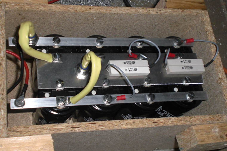

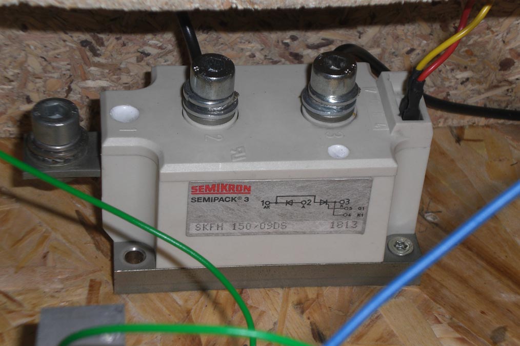

Moderator (Firma: Titel) Persönliche Seite #1031505
> Mein Thyristor schafft 6500A für 10ms.
Mit der Verkabelung aber nicht.
Dafür dürfte der Widerstand incl. Innenwiderstand der Elkos max. 0,061
Ohm betragen. Bei deiner Verdrahtung hast du das schon fast pro Schraube
Zudem sind die Strippen unnötig lang, und sehen vom Querschnitt her auch
etwas schmächtig aus.
Moderator (Firma: Titel) Persönliche Seite #1034083
> Was soll ich zuerst ausprobieren?
Ob evtl. schon ein Strom mit weniger als 6,5kA ausreicht. Drück doch
einfach mal die Taste und schau was passiert. Wenn die Wirkung ausreicht
bist du ja schon fertig ;-)
Übergangswiderstände reduzierst du zuerst dadurch, dass du die Anzahl
der Übergänge reduzierst. Also am besten mit der Schiene von den Elkos
großflächig an den Thyristor fahren. Dann mit einem angemessenen
Kabelschuh und gut gecrimptem Kontakt auf einen Kuppferdraht mit satten
Querschnitt...
Sonst gilt: du willst einen steilen Stromanstieg. Ein steiler
Stromanstieg enthält auch viele Oberwellen, da macht sich dann der
Skineffekt bemerkbar. Also Kupferbänder (mit viel Oberfläche) zur
Verdrahtung verwenden.
OP #1034104
Also ich habe die Kondensatoren mit Schienen verbunden wie man auf dem
Foto sehen kann. Die Kabel habe ich auch mit Kabelschuhen an die
Kondensatorbank angeschlossen. Habe diese aber nicht gecrimpt sondern
gelötet (Ist das gut oder schlecht?).
