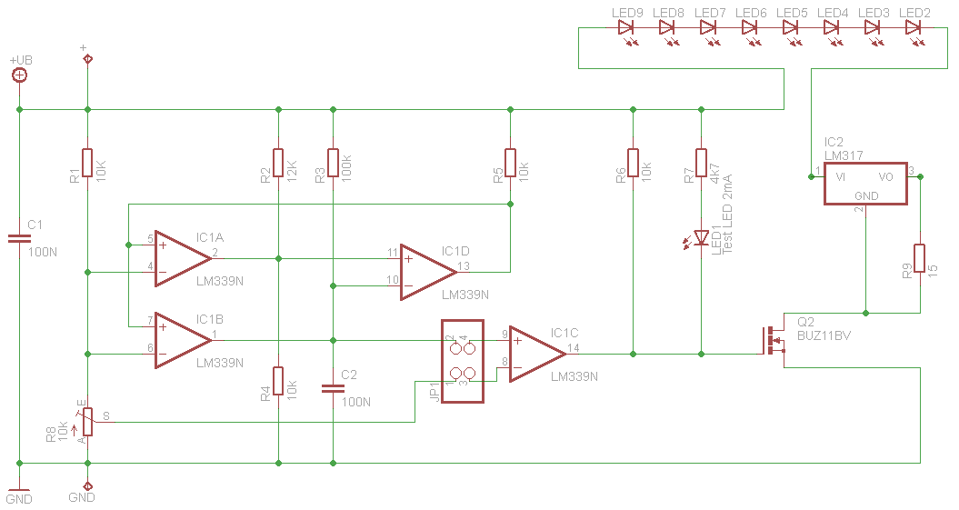

Hallo Leute,
stehe vor folgendem Problem : Ich muss 8 LED's (5mm; 3,6V; 20mA)
betreiben. So weit so gut, so einfach, aber jetzt kommt das Problem:
die LED's sind fest eingebaut, sprich vergossen und in Reihe geschaltet.
Und einige der LED's leuchten erst, wenn ich mittels "LM317-KSQ" ca.
80mA durchjage. (vermutlich haben die schon ab Werk nen Schaden gehabt /
Streuung der Prod!???)
Jetzt ist mir schon klar, dass 80mA auf Dauer gut gehen !
Laut Datenblatt der LED's können diese aber angeblich, wenn per PWM
angesteuert, bis zu 100 mA ab haben!
Aufgrund dieser Angabe hab ich mir mit Zuhilfenahme der
www.led-treiber.de - Seiten folgende Schaltung ausgedacht!
Meine Frage an die Profi's : kann das so funktionieren ?
von Sebastian (Gast)
Der LM317 kann generell als geschaltete Konstantstromquelle benutzt
werden; man sieht das oft in Ladegeräten. Welche PWM-Frequenz dabei
zulässig ist, kann ich allerdings nicht sagen. Möglicherweise geht das
nicht bis in den kHz-Bereich. Es gibt natürlich auch andere Lösungen,
z.B. ZXLD1350.
von Falk B. (falk)
@  Freddy (Gast)
Viel zu kmpliziert. Nimm einen NE555 und einen Vorwidertand und gut is.
MFG
Falk
von Freddy (Gast)
Hi Jungs,
danke für die Antworten !
@ Sebastian :
den LM317 als KSQ hab ich schon öfters benützt, das ist klar,
aber welche Frequenz der ab kann, weiss ich nicht, und habs auch
bisher noch in keinem Datenblatt gefunden!
so wie ichs momentan aufgebaut hab (s.o.) kommen da ca. 180Hz raus
sollte eigentlich reichen -  das menschl. Auge ist dafür ja zu träge!
@ Falk:
welchen Teil hälst du für zu kompliziert ? die PWM Erzeugung oder die
KSQ ?
klar, eine PWM kann ich auch mit nem NE555 erzeugen, aber die 8 LED's in
Reihe schafft der nicht ! sind ja immerhin 28,8V allein die am den LED's
abfallen !
Grüsse
Freddy
von Falk B. (falk)
@ Freddy (Gast)
Ahhh, KSQ = Konstantstromquelle. Mann, hast du auch den
Abkürzungsfimmel?
Der hat Einschwingzeiten im Bereich von 5us. Heisst Step bzw. Load
Response.
Ja.
>KSQ ?
Beides.
>abfallen !
Kann man in deinem Schaltpplan schwer erkennen ;-)
Und selbst das geht mit dem NE555. Den mit 15V betreiben, eine Z-Diode
in der Vcc Zuleitung reicht als "Spannungsregler". Der Ausgang hebt die
Kathode um 15V, damit ist die Flußspannung unterschritten und die LEDs
verlöschen.
MFG
Falk

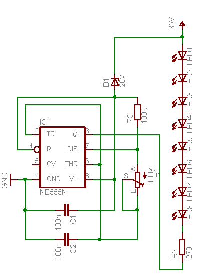

von Falk B. (falk)
Etwa so.
von Freddy (Gast)
@Falk:
danke erstmal, eigentlich recht simpel, wobei ich noch nicht genau
verstehe, was/wie da bei der "Spannungsanhebung" passiert!
Aber woher weiss ich jetzt wieviel mA durch die LED's fließen ?
Wie oben in meinem ersten Post erwähnt, müsste ich ca. 80mA pwm auf die
LED's loslassen !
Grüsse
freddy
von Falk B. (falk)
@ Freddy (Gast)
Ohmsches Gesetz. Siehe LED.
>LED's loslassen !
R2 ist auf ~20mA dimensioniert.
MFG
Falk

von Freddy (Gast)
ich nochmal ---- also für dieses Wochenende hat sich die Sache erstmal
erledigt!
hab leider keine 20V Z-Diode !  ( von 2,4V bis 15V ist so gut wie alles
da, und dann noch eine Tüte mit 35V )
-> ich glaub kaum, dass ich eine 15er und 5er parallel schalten kann
werd mich dann vorerst mal wieder an meiner ersten Idee widmen, die ist
soweit aufgebaut und läuft, einzig das pwm - Signal gefällt mir noch
nicht,
denn es wird (nachm BUZ11) nicht sauber auf 0 gezogen !?
( R6 hab ich bereits gegen einen kleineren (3,3k) ausgetauscht und die
TestLED mit Vorwiderstand ist auch raus! )
greets
Freddy
von Falk B. (falk)
@ Freddy (Gast)
Aber in REIHE!!
Ohhh Mann!!!

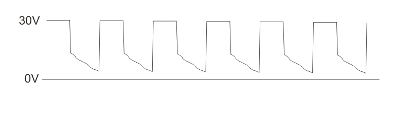

Folgendes Problem zeigt sich nun: laut meinem "antiken" Fluke 99 sperrt
der BUZ11 nie ganz !  (s. angehängte Skizze, die ich gerade ausm Kopf
nachgezeichnet habe!) Woran liegt das ?
Desweiteren stellt sich mir nach wie vor die Frage, kann / darf ich
überhaupt die LED's wie oben beschrieben, per PWM mit ca. 80 mA
betreiben, ohne dafür viel an Lebensdauer einzubüsen ?
Beim Aufbau wie oben bei meinem ersten Post gezeigt, läuft zwar aber die
LED's werden warm, für mein Gefühl zu warm ! (man kann Sie aber trotzdem
noch anfassen !)  Gibt es da vielleicht einen Zusammenhang mit dem nicht
ganz sperrenden BUZ11 ?
Grüsse
Freddy
von Falk B. (falk)
@ Freddy (Gast)
>mein "quick&dirty" Nachbau von Falks Vorschlag ging in die Hose... hat
>nicht
>geklappt,
So ne einfache Schaltung. Hmmm.
Doch, er sperrt sehr gut, dann liegen nämlich 30V am Drain. Er leitet
nur nuícht sonderlich gut, weil der Komparator einen Open Drain Ausgang
hat, und nur die 10K den BUZ Aufsteuern.
Ach ja, wenn Ub 30V oder so beträgt, mach das der BUZ nicht sehr lange,
der darf nämlich max. 20V am Gate sehen, und bei MOSFETS sollte man das
ernst nehmen.
Nein.
Nöö, ich tippe eher darauf, dass deine komischen LEDs nen Treffer haben.
MFG
Falk

auch habe ich bereits die 10k am BUZ auf 3,3k reduziert ( und die
TestLED mit deren Vorwiderstand ist ebenfalls weg)... trotzdem leitet
der BUZ nicht voll.. sollte ich mit dem Vorwiderstand weiter runter ?
Wenn ja wieweit ?
>Nein.
Wie nein ? meinst du das verkürzt die Lebensdauer massiv ?
Schließlich steht ja im Datenblatt der LEDs :
_PULSE CURRENT (1/10 DUTY, 0.1 mS PULSE WIDTH)--------100mA_
daraus schließe ich dass die LED's das abkönnen müssen, bei gleicher
Lebensdauer ... oder lieg ich hier (auch) wieder falsch
das glaub ich weniger, dann die LED's an denen ich die Schaltung teste
sind nicht dieselben wie im "Zielsystem"  sie sind zwar baugleich und
vom selben Lieferant ( mit derselben Bestellnummer, woraus man aber
nicht schließen kann, dass sie auch vom selben Chinesen kommen ;-)
Grüsse Freddy
von Andre S. (dg2mmt)
>>ernst nehmen.
> OK das mit dem Sperren und Leiten, war ein Denkfehler von mir!
> Wenn ja wieweit ?
Evtl. ist dein FET schon kaputt. Gate-Source-Spannung ist bei dir ja
nach obigen Angaben deutlich höher als 20 V.
Bedeutet: 1 kHz PWM Frequenz mit 10% Einschaltdauer.
Entspricht dann ungefähr 100% Einschaltdauer bei 10 mA. (bin mir bei der
Umrechnung aber nicht ganz sicher)
von Falk B. (falk)
@ Freddy (Gast)
Ganz einfach, die Dinger werden massiv altern.
Und was bringt es, die Dinger bei 1kHz mit 1/10 Tastverhältnis zu
betreiben? Damit sind sie real nur 1/10 so hell, gefühlt weniger, siehe
LED-Fading. Aber da du kein Mulitplexng wie in einer LED-Matrix
machst, ist es sinnlos, den Pulstrom grösser als den zulässigen
Dauerstrom zu wählen, weil man ja schleisslich nur von 0..100% dimmen
will.
Ja und? Aber was oll dann das ?
"Und einige der LED's leuchten erst, wenn ich mittels "LM317-KSQ" ca.
Streuung der Prod!???)"
MFG
Falk
P.S. Bau die Schaltung wie ich sie dir gegeben habe und gut.
