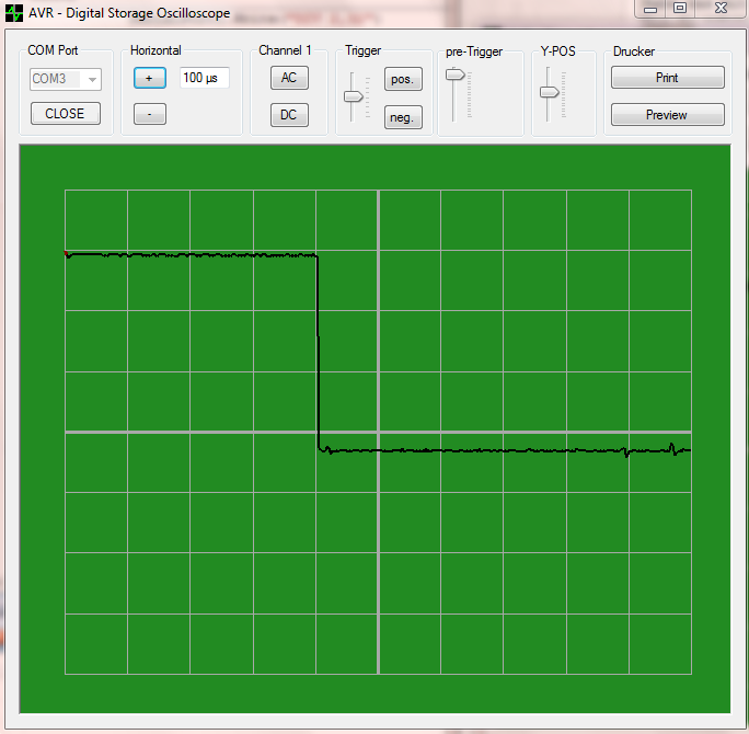

Hallo, hier mal der Versuch ein DSO mit einen AVR zu bauen. Die Software ist noch "quick and dirty" wird aber noch. Gruß Uli
Hier noch der Anhang!

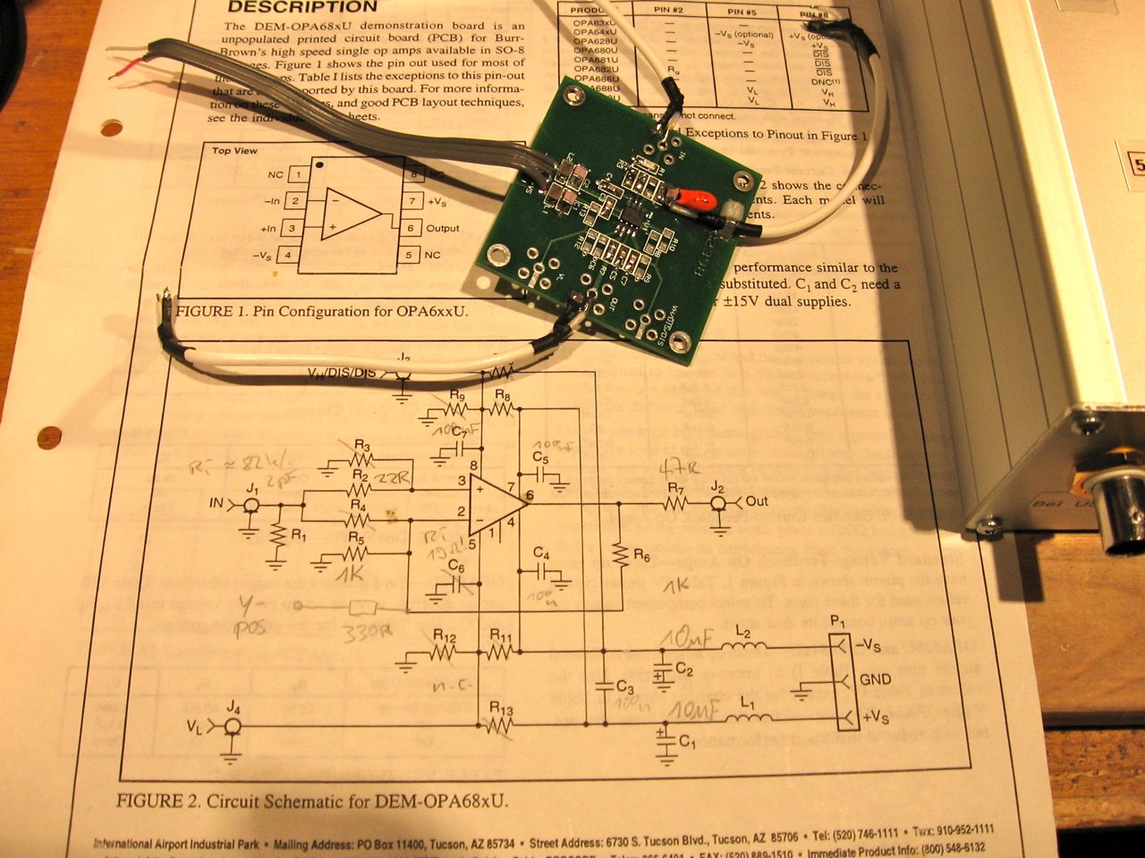

Damit das lästige Rauschen von DSOs mal ein Ende hat: ADS-5485 - 200 MSps - 16 bit - 78 dB Noisefloor (Fullscale) - 9x9 mm Footprint Das bringt einen weiter.
Farnell hat ihn nicht, Digikey hat ihn nicht usw...
#1050524
Gibts im Moment kostengünstig. Als Sample :-)

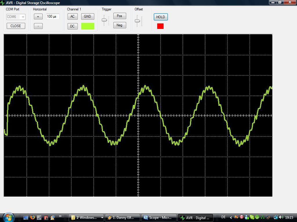

Ich arbeite gerade an einem Java-GUI für das Projekt. Ich habe die Entscheidung getroffen, das Projekt als Standalone-RCP zu realisieren. Die Ideen eine Labview oder myopenlab Anwendung zu entwickeln habe ich verworfen, da Labview vie Geld kostet und myopenlab einfach nicht dokumentiert ist. Falls Interesse an einer Mirarbeit besteht, würde ich mich über eine PM freuen. Ein Antrag bei sourceforge.net ist in Arbeit. Wenn der Prototy auf sourceforge zur Verfügung steht, melde ich mich noch mal. Gruß netdieter
Jetzt ist es offiziel ein OpenSource Projekt. Your project registration for SourceForge.net has been approved. Project Information: Project Descriptive Name: jDSO Project Unix Name: jdso CVS Server: jdso.cvs.sourceforge.net Web Server: jdso.sourceforge.net Ich habe den ersten Prototyp aber ins Subversions-Repository abgelegt: https://jdso.svn.sourceforge.net/svnroot/jdso/jDSO Der Prototyp hat zur Zeit keine Funktion, sonder ist lediglich ein GUI-Prototyp. Ich hoffe in den nächsten Tagen die RS232-Anbindung zu realisieren. Gruß netdieter
Die Alpha-Version ist ferig. Hier ein Screenshot: https://sourceforge.net/project/screenshots.php?group_id=248990

So habe mir das Oszi nun auch nachgebaut. Allerdings habe ich das Gefühl etwas falsch gemacht zu haben denn meine SIgnal die ich messe werden alle durch ein ziemliches Rauschen begleitet. Auch wenn ich den Eingang kurzschließe rauscht es immer noch recht heftig. Habe hier mal ein Bild angehängt. Auf meinem Analogen Oszi ist das Ding absolut rauschfrei also kommt das Rauschen aus dem DSO. P.S.: Das das DSO nicht rauschfrei ist ist mir klar aber müsste es nicht weniger sein?
Ich hatte ähnliche Ergebnisse. Mein Verdacht liegt in der Eingangsstufe. Wenn ich das richtig verstanden habe, dann wird dort per PWM eine Referenz erzeugt, die zu solchen Störungen kommt. Würde mich auch interessieren wie man das ändern könnte. Gruß
Ah dann lag mein Verdacht richtig. Ich habe auch gesehen das der Offset per PWM eingestellt wird und zwar direkt am Eingang. Ich habe auch schon vermutet dass das die Störungen verursacht.

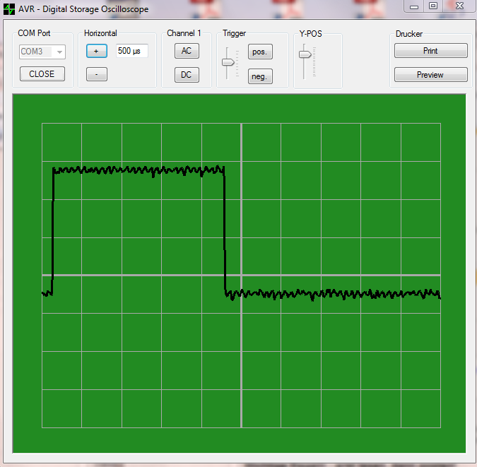

Im Anhang mal ein Bild meines Signals. Ich habe einmal die Offsetspannung mit einem Poti erzeugt, und einmal mit PWM. Habe in beiden Fällen keinen Unterschied bemerkt. Welche Bauteileliste wurde verwendet?
Habe das mit der PWM auch getestet. Wie du schon sagtest, daran liegts net. Muss von irgendwo anders kommen :( Welche Bauteilliste...mhh schon ne Weile her dass ich das gebaut habe, gabs da mehrere?

Ich habe mal ein wenig experimentiert. Zuerst habe ich das Analogteil zum Teil abgeschirmt. Im Forum wurde mal PWM als Ursache ausgeschlossen. Die Störungen kommen jedoch vom Pin 2 des OPV. Es sind einerseits HF-Einstreuungen und zum anderen die PWM. Zum Test habe ich vorm Pin2 mal einen unverhältnis großen Tiefpass gesetzt. Anstelle R9 2 mal 110kOhm und dazwischen 100µF gegen Masse. Das Ergebnis ist zu sehen, kann aber so nicht die Lösung sein. Weiterhin habe ich an der Firmware experimentiert und die Reaktion der Buttons wesentlich verbessert. Werden jetzt innerhalb der UART Interruptroutine, beim Empfang, ausgeführt. Auch die Triggerung konnte ich verbessern. Wer den Quellkode ansieht - ich bin Anfänger und der Code befindet sich in der Experimentierphase.

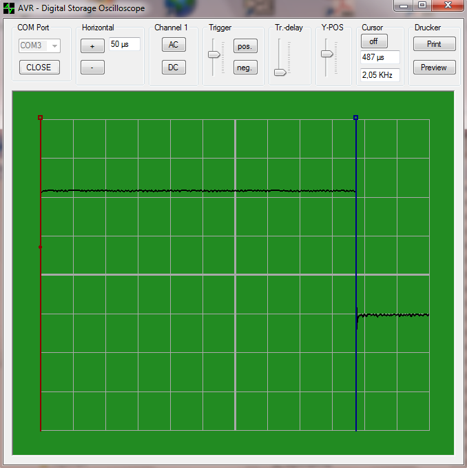

Hallo, ich habe bei der DSO-Oberfläche noch 2 zuschaltbare Zeitlinien implementiert. Jene lassen sich mit gedrückter linker Maustaste im sichtbaren Rasterfenster verschieben. Zur Interpretation der Zeit-/Frequenzanzeige sollte man allerdings wissen, dass die Werte eine vorgetäuschte Genauigkeit darstellen. Am Quellcode lässt sich vieles wesentlich besser realisieren, aber ich programmiere erst seit 3 Wochen mit VB.
#1679336
Ich habe mir mal die Berechnung der dargestellten Zeiteinheiten angesehen. z.B.: bei 50µs pro Line '5 32 20ns * 188 Sampels /12Div = 50133 ns ca 50 µs ** H 5 entspricht der Softwareschleife in der Firmware - "DIV 1,4" 4 Messungen werden ignoriert und die 5. übertragen 32 wird durch den Teiler der Schaltung mit "DIV 1,4" 1 bestimmt 20ns resultiert vom 50Mhz Quarzgenerator 188 sind die Anzahl der Messwerte, welche zur Kurve verbunden werden. /12 Div müsste die Anzahl der vertikalen Linien sein - es sind aber nur 10??? Somit gäbe es erhebliche Abweichungen zum Messergebnis. Weiterhin, im Messbereich 100ns lassen sich natürlich nicht die Anzahl der dargestellten Messpunkte verbessern, jedoch in den Bereichen größer 500µs. Wahrscheinlich wird dadurch der Darstellungsfehler in der Zeitbasis größer.
#1679442
Hallo, in der X Richtung müssten eigentlich 12 Felder dargestellt werden. Hatte ich vergessen in der neuen Software anzupassen. 12 Felder zu zeichnen ist aber kein Problem. Gruß Uli
#1680306
Hallo Ulrich, Danke für die schnelle Antwort. Ich habe es gleich korrigiert. MfG Gerd

Hallo, die graphische Oberfläche des Programms habe ich etwas bearbeitet. Z.B.: individuelle Farbgebung. Kleinere Aktualisierungsfehler wurden behoben. Es wurden keine weiteren Firmware-Änderungen vorgenommen. Läuft also mit Firmwarestand vom 3.07.2010. Ohne serielle Verbindung zum Scope kann man sich aber auch so mal die Software ansehen. Die ini-Datei wurde durch Schreiben nach HKEY_CURRENT_USER\Software\myScope ersetzt. Es ist keine Installation erforderlich. MfG Gerd B.
