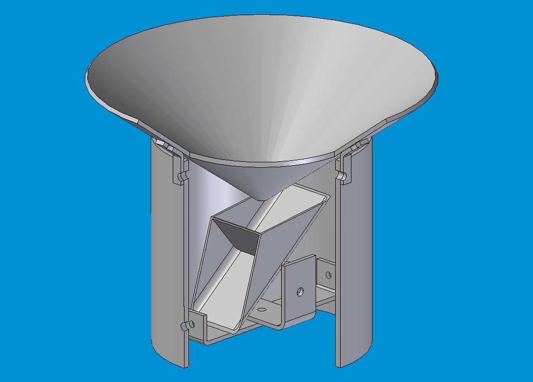

Wir sind eine 3er Gruppe. Ich mache die Elektronik und die Software. Die
anderen zwei helfen bei der Mechanik und bei der Dokumentation mit.
Gemessen wird:
Temperatur (LM335)
Druck (MPXA4100A)
Feuchte (jetzt der KFS 33-LC)
Windgeschwindigkeit (Schalenkreuzanemometer mit Reedkontakt)
Regenmenge (Wippe mit Reedkontakt)
Die Hauptplatine bekommt Anschlüsse für Erweiterungen.

von Christoph B. (christophb)
Hallo Gerhard
Danke für die PDF Datei.
Da ich gerade beim Planen der Mechanik bin dachte ich mir, ich lade mal
eine Schnittansicht vom Regenmesser hoch.
mfg Christoph
von Gerhard. (Gast)
Hallo Christoff,
machst Du das mit SOLIDWORKS?
Es ist uebrigens wichtig dass der Trichter einen 5-8cm hohen vertikalen
Rand bekommt. Das ist notwendig damit die Regentropfen nicht
herausspringen und das Messresultat verfaelschen. Ich muss mal nachsehen
ob ich das grosse WMO Handbuch noch habe. Bei den Wippen ist meist ein
einstellbarer Gegengewichtsarm um die Wippe genau kalibrieren zu
koennen.
Hast Du schon herausgefunden wie die Eichung der Wippe durchgefuehrt
wird?
mfg,
Gerhard
Hallo Gerhard
Nicht ganz, es ist die akademische Version von SolidEdge V17.
Danke für den Hinweis, ich werde den Rand einbauen.
Zum Kalibrieren habe ich mir folgendes überlegt: Wir kippen ein paar
Liter Wasser (langsam) durch den Trichter und zählen die Wippenschläge.
Dann wissen wir wieviel ml ein Wippenschlag entspricht. Über die Fläche
(die Norm sind glaube ich 200cm^2) können wir dann die Regenmenge
ausrechnen.
mfg Christoph
von Gerhard. (Gast)
Hallo Christoff,
im Prinzip stimmt das, nur muss man dabei aufpassen weil sich bei der
Eichung leicht Fehlerquellen einschleichen.
habe mal etwas gesurft...

SolidEdge kenne ich leider nicht. Jedenfalls lassen sich mit solchen CAD
Tools allerhand machen. Wir verwenden bei uns im Betrieb SOLIDWORKS.
Baue auf alle Faelle unterhalb der Wippe eine Vorrichtung mittels
Gewindestange und ein paar Muttern und Scheiben, so dass man durch
veraendern des Abstands von der Wippe die Wippenmenge genau einstellen
kann. Es ist ja doch schoen wenn man ein genormtes Mass wie 0.5 oder 1mm
pro Wippenschlag einhalten kann.
Fuer welche Wippenschaltmethode hast Du Dich entschieden? Reedschalter,
Halleffekt, oder Optischen Unterbrecher?
Bei mechanischen Schaltern muss man eine (software/hardware) Entprellung
einbauen, sonst gibt es leicht Fehlzaehlungen.
Hallo
@Gerhard
Ich habe jetzt den Regenmesser etwas überarbeitet. Da ich den Trichter
mangels Rollmaschine nicht machen kann, nehme ich jetzt ein Rohrstück
mit angeschweisstem Boden. Dieser Boden wird dann in der Mitte etwas
nach unten gedrückt, so dass sich ein sehr flacher Trichter bildet. Bei
der Konstruktion ist der Rand vom Trichter, den du weiter oben
angesprochen hat, gleich mit dabei.
mfg Christoph

Deine Konstruktion ist deutlich weitergekommen wie man an Deiner 3D
Zeichnung sehen kann. Bezüglich des flachen Boden, habe ich aber
Bedenken dass wahrscheinlich zu viele Wassertropfen am Boden verdunsten
werden, weil es vielleicht zu lange dauert bis sie ins Loch einfließen.
Ich verstehe natürlich die praktischen Schwierigkeiten bei der
Fabrikation des Trichters. Vielleicht könnte man einen vorhandenen  PVC
Trichter irgendwie in Deine Konstruktion ein integrieren. Das könnte
schon machbar sein. Ich habe ursprünglich auch vorgehabt mir den
Regenmesser selber zu bauen. In einem Geschäft fand ich dann auch einen
20cm großen PVC Trichter der so ziemlich die gewünschte Größe hatte.
Wenn das Blech dünn genug ist, versuche es anhand einer Papierschablone
mit einer guten Handmetallschere ausschneiden.
Eine andere Möglichkeit wäre, mit einem Angestellten in einer Spenglerei
zu sprechen. Die haben bestimmt die notwendige Rollmaschine. (Als
angehender junger Bastler in meiner Jugend waren die immer sehr
hilfsbereit mich mit Blechabfällen zu versorgen.) Wie dick gedenkst Du
die Wandstärken zu wählen?
Vorerst dachte ich daran dass man den Trichter vielleicht mit
dreieckigen Segmenten anfertigen könnte. Nur ist das wahrscheinlich eine
tückische Sache beim Schweißen. Mit einem MIG-Schweißgerät ließe sich
das eventuell in der gewünschten Genauigkeit anfertigen. Aber davon
verstehe ich nicht zu viel. Oft hat man beim Schweißen Probleme mit
verbiegen wegen der Hitze. Welche Metallart nimmst Du voraussichtlich
her? Aluminium kann man mit Schutzgas schweißen wenn man dazu Zugang
hat.
Der Wippen teil sieht übrigens ja schon recht gut aus. Die Achse der
Wippe sollte zur Verminderung der Friktion am Besten in einer Nylon-
oder Teflon hülse  leichtgängig geführt werden. Auf alle Fälle aufpassen
dass sich die Wippe ganz ohne Bindung bewegt.
Hallo Gerhard
Ich glaube du hast den Anhang vergessen.
Der Regenmesser wird aus Alu gebaut. Das mit dem Schweißen ist zum Glück
kein Problem, da mein Vater Schlosser ist ;-)
Der Trichter ist in der Zeichnung möglicherweise zu flach. Er wird
hergestellt, indem die Mitte mit einem Stempel nach unten gedrückt wird.
In der Zeichnung ist zur Zeit die Mitte um 8mm gegenüber der Oberkante
runtergedrückt. (Das sind dann 6°) Der Abstand zur Wippe ist aber so
ausgelegt dass auch ein Trichter mit grösserem Winkel verwendet werden
kann. Das kommt dann drauf an, wie weit wir ihn in der Mitte
runterdrücken können. Die Wippe wird auf Spitzen gelagert. Wenn das
nicht geht, lässt sich das Ganze leicht auf eine Lagerung mit
Teflongleitbuchsen umrüsten.
mfg Christoph

von Gerhard. (Gast)
Hallo Christop,
hier bin ich wieder;-)
mir ist noch eine Moeglichkeit eingefallen das Trichterproblem zu
loesen. Falls Du Zugang zu eineer groesseren Drehbank hast, koennte man
das Problem auf der art des "metal spinning" angehen. Sieh Dir mal die
untenstehenden Links an:
http://www.archive.org/stream/metalspinning00crawuoft/metalspinning00crawuoft_djvu.txt
http://www.carolinamountainwoodturners.org/members/newsletters/2003/cmw200302.pdf
http://books.google.ca/books?id=RwVf3zkIep8C&pg=PA118&lpg=PA118&dq=metal+spin+forming+instruction&source=web&ots=46KijiuuVL&sig=9DSilsHF7rTwf5HG4sajBPFtpQ4&hl=en&sa=X&oi=book_result&resnum=1&ct=result
Vielelicht koenntest Du auf diese Art das Problem loesen.
Ein Gespraech mit einem freundliche Angestellten einer Spenglerei
koennte auch nutzdienlich sein. Die machen ja alles moegliche mit Blech.
Die Spitzenlagerung der Wippe duerfte eine gute Loesung sein. Man muss
halt etwas experimentieren um eine ausreichend gute Loesung zu finden.

von Gerhard. (Gast)
von Uhu U. (uhu)
Ich würde den Regentrichter aus Küpferblech machen - gibts beim
Klempner. Wenn man es glüht, wird es schön weich und man kann es leicht
formen. Ebenso läßt es sich sehr gut (hart) löten, sodaß man den
Trichter aus Teilen zusammen setzen kann.
von Gerhard. (Gast)
Hi Uhu, Uhu,
Dein Vorschlag es aus Kupfer herzustellen finde ich Spitze. Das haelt
laenger wie wir alle leben; -)

Der Regenmesser wird bald gebaut. Ich habe gerade noch ein paar
Änderungen gemacht und bin jetzt am Zeichnen der Pläne.

Bin schon auf einige Bilder gespannt. Hoffe dass die mechanischen
Arbeiten glatt von statten gehen.

Wir waren am Mittwoch und Donnerstag in der Werkstatt.
Nächste Woche wird die Mechanik dann komplett fertig sein.
Die Wippe vom Regenmesser funktioniert.
Allerdings muss ich sie noch genau einstellen.
Wenn das Ganze "vorzeigbar" aussieht, lade ich Fotos hoch.

Der Mechanische Teil ist jedoch sehr weit fortgeschritten.
Das Wetterhäuschen und der Regenmesser (leider noch ohne Trichter...)
sind fertig. Ich hab ein paar Bilder davon angehängt.
mfg Christoph

komme leider erst heute dazu Dir zu antworten da ich zur Zeit beruflich
sehr eingespannt bin. Man sieht an Deinen Bildern dass Du guten
Fortschritt gemacht hast. Ich hoffe dass die Lager der Wippe sehr
leichtgaengig ausgefuehrt sind. Hast Du schon den Tropftest mit einer
langsam tropfenden Flasche durch gefuehrt? Hier ist eine Link wo im
Abschnitt 5.0 bis 5.11  das genau beschrieben ist wie das vor sich geht.
(Bin nicht sicher ob ich das schon mal aufgebracht habe. )
http://www.novalynx.com/manuals/qm-6010-manual.pdf
Wuensche Dir noch ein gutes Woche,
Gruss,
Gerhard
