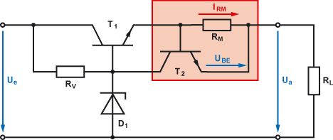

ich habe eine Spannungsquelle, mit der ich mehrere Schaltungsbausteine
versorgen möchte. Die Spannungsquelle liefert einen Strom im
Ampere-Bereich, die einzelnen Schaltungsbausteine haben aber lediglich
eine Stromaufnahme im 100mA-Bereich.
Ich möchte gerne sicherstellen, dass bei einem Kurzschluss in einem
Baustein der Strom auf diese wenigen 100mA begrenzt wird. Im Netz habe
ich die Schaltung im Anhang gefunden (entnommen aus:
"http://www.elektronik-kompendium.de/sites/slt/0204132.htm";). Der
Nachteil dort ist aber, wenn ich die Schaltung richtig verstehe, dass
zunächst am Längstransistor T1 eine Sättigungsspannung von typ. 0,2V
abfällt. Desweiteren fällt, je nach Stromaufnahme des Verbrauchers R_L,
auch noch eine variable Spannung von bis zu 0,7V an R_M ab. Macht
insgesamt immerhin bis zu 1V und damit auch eine Leistungsaufnahme im
Watt-Bereich.
Wie kann ich eine Strombegrenzung aufbauen, die keinen festen
Spannungsabfall (U_CE sat, siehe T1) und einen möglichst geringen
dynamischen Spannungsabfall (U_BE, siehe R_M / T2) hat? Gibt es da eine
Standard-Schaltung? OPV?

von HildeK (Gast)
>abfällt.
Im Prinzip richtig, nur in der Schaltung kannst du an T1 nicht auf die
Sättigungsspannung kommen. Es werden mindestens 0,7V fehlen, wenn er
tatsächlich regeln soll, dann sogar mehr.
Geringeren Spannungsabfall mit MOSFET, wie  B e r n d W. (smiley46)
bereits anmerkte. Oder auch mit PNP für T1, aber: andere Schaltung und
auch nicht besser als 0,2V Drop.
Um den Strom zu messen, könnte natürlich auch ein kleinerer R verwendet
werden, dann aber nur mit OPA zur Verstärkung.

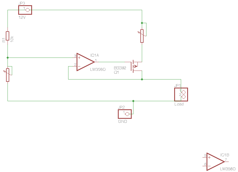

von Steffen Hausinger (Gast)
Ich habe nochmal über die Version mit dem OPV nachgedacht. Siehe Anhang.
Über das Poti R1 soll sich der Strom einstellen lassen. Der OPV ist als
Komparator beschaltet, R_BACK dient als Hystere (siehe Artikel zum
Schmitt-Trigger hier im Forum).
Würde die Schaltung so funktionieren? Gibt es noch andere (bessere)
Möglichkeiten?
von Marcel (Gast)
hi
schreib mal bitte werte für die widerstände ran.....  sonnst ist alles
mgl.
tip: beschalte mal den offenen pin des potis mit dem mittelabgriff.
gruß
von Marcel (Gast)
hi
also ich würde das so bauen..... ist lowside aber wenns net stört...
der shunt ist nur nen vorschlag.... kann auch größer sein kleiner als 1
ohm geht auch......
gruß
Hi Marcel,
es geht ums Schaltungskonzept, da brauche ich keine Widerstandswerte.
Und welche Sinn macht es, den freien Anschluss mit dem Mittelabgriff zu
verbinden?!
Danke für Deinen Schaltungsvorschlag. Aber siehe das Posting von Lupin -
da wird es Probleme mit dem Eingangsspannungsbereich geben, wenn man den
OPV mit der zu regelnden Versorgung betreibt. Deshalb auch die
"Referenz" in meiner Schaltung mit Spannungsteiler.
Was meinst Du? Was meint ihr?
von Marcel (Gast)
ja schaltungskonzept wird gehen....aber wenn die R's flasch gewählt sind
wirds net gehen!
Das poti wird so angeschlossen, da sich sonst störungnen an einem sehr
hochohmigen pfad eicht einkoppeln können.
also die lowside schaltung habe ich mehrfach im einsatz und hatte noch
keine wirklichen probleme! was du mit eingangsspannungsprob meinst
versteh ich nicht......
gruß
von Marcel (Gast)
oh...ok du willste ne spannungsquelle baun......jetzt ok ;)
aber was du da oben gezeichnet hast ist ne stromquelle und regelt auf
den drop am shunt spannung kann man da net einstellen.......
ne spannungsquelle mit einstellbarer strombegrenzung könnte das im
Anhang sein.
2. poti so wählen, das  ue/i_min
gruß

von HildeK (Gast)
@Steffen Hausinger (Gast)
Der Vollständigkeit halber, falls es jemand aufgreifen würde: Dein
Vorschlag von 19:46 geht so nicht.
Der Komparator würde feststellen, dass Überstrom gegeben ist und dann
den Fet sperren. Dann stellt er sofort richtigerweise fest, dass jetzt
kein Strom mehr fließt und öffnet den Fet wieder.
Naja, das macht er dann dauernd.
Die Schaltung wäre so zu ändern, dass der R_Back entfällt und die beiden
OPA-Eingänge vertauscht werden.
Ganz toll ist die Variante trotzdem nicht, denn der OPA ist im
Normalbetrieb in der Sättigung und muss im Fehlerfall den ganzen Hub von
0V nach fast 12V durchfahren. Das dauert etwas und solange fließt der
Kurzschlussstrom.
Man braucht einen OPA mit hoher Slew-Rate und könnte durch geeignete
Maßnahmen dafür sorgen, dass er nicht an den unteren Anschlag fährt.

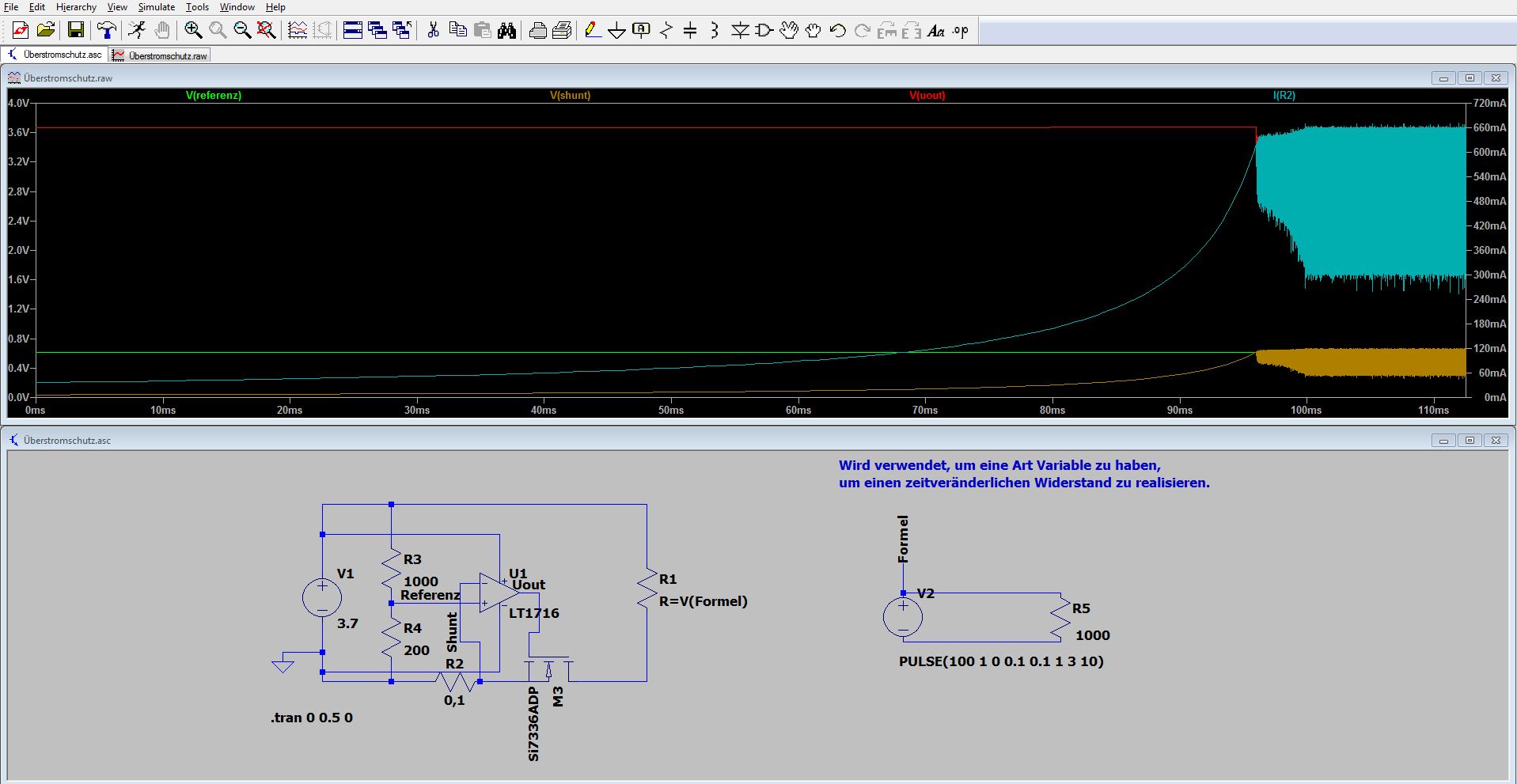

Ich krame ja nur sehr ungern 10 Jahre alte Beiträge aus, aber ich stehe
gerade vor genau derselben Frage.
Hab jetzt mal in LTspice die Schaltung nachgebaut und da ist das
erwartete Problem aufgetreten (das ständige Ein- und Ausschalten).
Ich habe in den Antworten jetzt Möglichkeiten gesehen:
-den Stromkreis im Überstromfall zu trennen und erst nach resetten
wieder einzuschalten
-eine Sicherung einzubauen, die den Stromkreis im Überstromfall trennt
-einen OPV zu verwenden, der den Stromkreis im Überstromfall trennt und
bei Unterschreiten der Stromschwelle wieder verbindet, allerdings
springt dieser als Folge zwischen den beiden Zuständen dann hin und her
was wohl auch nicht sehr gesund ist.
Ich habe allerdings jetzt noch keine Antwort gesehen, wie ich eine
Strombegrenzung baue, die variable Ströme liefern kann und einfach nicht
mehr Strom liefert als man festlegt.
PS: Das ist jetzt mein erster Schaltplan in LTspice, ich habe das
Programm gestern zum ersten Mal heruntergeladen und getestet. Außerdem
kenne ich mich in Elektrotechnik auch nicht soo super aus. Also bitte
steinigt mich nicht, wenn ich vermeintlich offensichtliche Fehler
gemacht habe.
