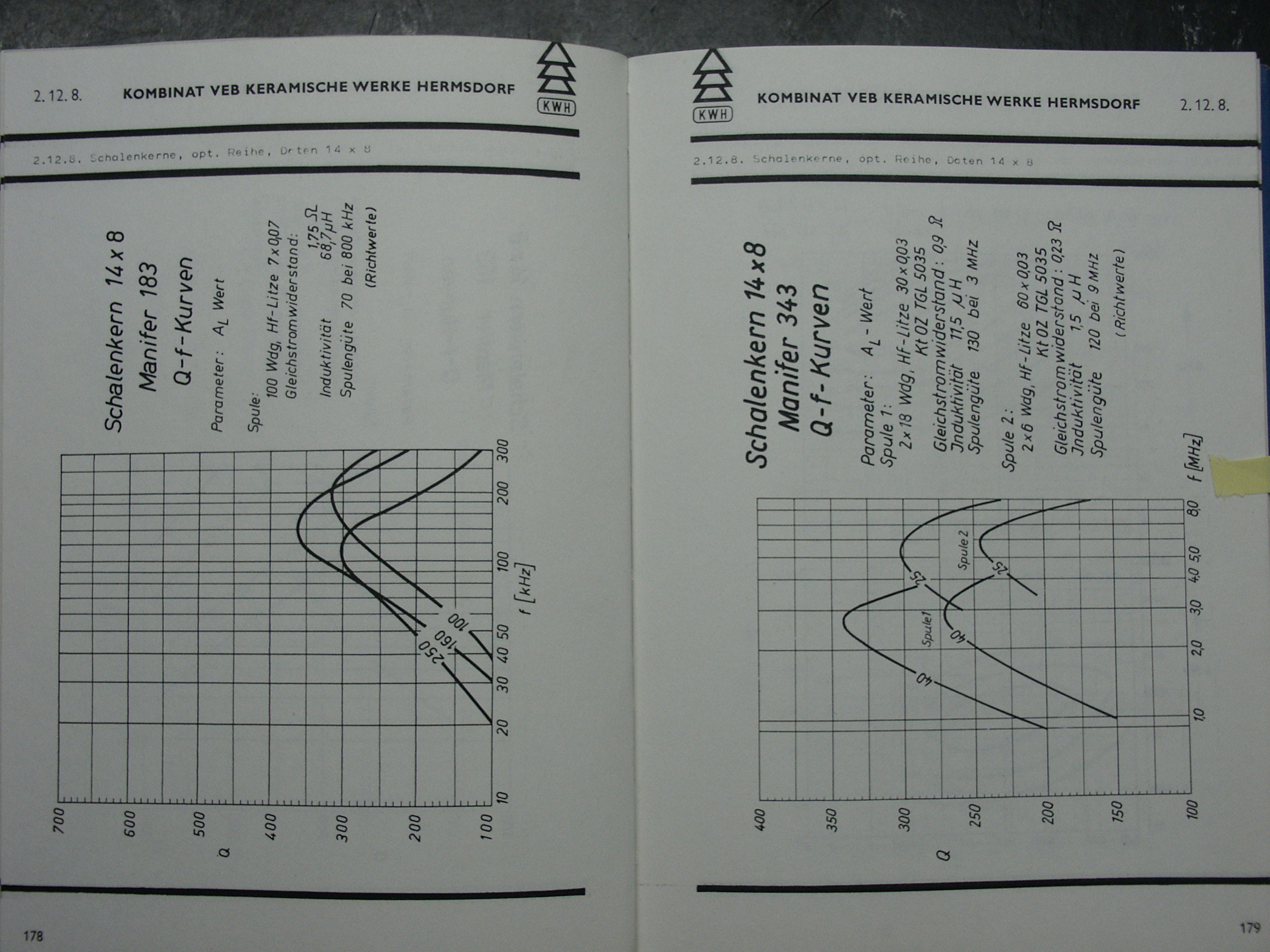

von Anton ohne Eprom (Gast)
@ matze
was hast du denn da für ein interessantes Büchlein, gabs das mal zu
kaufen oder ist es ein internes KWH Buch? Das ding scheint ja ein
richtiges Schätzchen zu sein.

von matze (Gast)
Hallo Sven,
es war für Handel, Forschung und Entwicklung als Arbeitsgrundlange b.z.w
Information gedacht. Fast alle Kombinate gaben solche oder ähnliche
Druckschriften heraus. Sie waren im normalen Handel nicht käuflich. Die
Bezugsquellen waren auch damals, die Applikationsabteilungen.
MfG
matze
von Christian K. (Gast)
Anton ohne Eprom schreibt:
Das Buch nennt sich "Handbuch Ferrite". Bei ebay ist gerade eine Ausgabe
von 1970 im Angebot. Ich selbst habe die Ausgabe von 1976.
Christian.

habe Ferrite der ehemaligen DDR auf *Raupenhaus.de* gefunden.
Suche :   Weichmagnetische Ferrite      : 5,6 MB
          Datenblatt Ferritkerne (KWH)  : 10,3MB
Elektronikfreund
Hat jemand zufällig obige Dateien von Raupenhaus? Die sind leider nicht
mehr im Netz. Danke!

Mich hätten die Breitbandwerte interessiert. Also µ'' von 100K bis
10MHz. Q kann man eher nur an einer Stelle messen, außer man hat einen
kompletten Analysator.
Sowas in der Art eben:
http://www.wolfgang-wippermann.de/guete.htm
Ich glaube jeder Elektroniker muß mal DCF77 empfangen haben ;-)

von Wolfgang H. (Gast)
Hi, Abdul,
Nicht unbedingt. Ich erinnere mich an eine Gütemesssystem für
Schwingkreise aus der Zeit, als Dr. Rohde noch mit entwickelte.
Das lässt sich aber auch mit einem AVR oder PIC nachbauen.
Prinzip:
1. Der zu messende Schalenkern mit Spule wird mit einem
Styrolkondensator auf Nennfrequenz abgestimmt. Oder einem anderen C mit
vernachlässigbaren Verlusten.
2. Der Kreis wird mit einem kurzen Puls angeregt vom Kollektor eines
Transistors. Nach dem Puls ist der Kollektor hochohmig.
3. Die Spannung des Kreises liegt über Impedanzwandler an drei
Komparatoren an: Der Komparator A vergleicht gegen Masse und dient der
Bestimmung der Frequenz. Die Komparatoren B und C vergleichen mit Pegeln
im Unterschied der Exponentialfunktion, wobei UB größer als UC.
Zu den Ergebnissen: Hat der Puls den Kreis angeregt, fällt dessen
Schwingamplitude exponentiell ab.
Die erste Höhe ist unsicher.
Die Messung beginnt, wenn die Schwingamplitude UB nicht mehr
überschreitet wird. Ab dann werden die Schwingungen gezählt, die UC noch
überschreiten.
Die Zahl dieser Schwingungen ist direkt proportional zur Güte des
Schwingkreises.
Dazu brauchst Du dann keinen Netzwerkanalysator mehr, zum Kalibrieren
aber wohl eine verlustarme Spule mit Präzisionswiderständen als
Dämpfung.
Ciao
Wolfgang Horn
Stimmt. Mit der Soundkarte ist es aber einfacher bis 100KHz.
Vielleicht kannst du hier was beitragen:
Beitrag "Curve Fitter für komplexe Werte"
