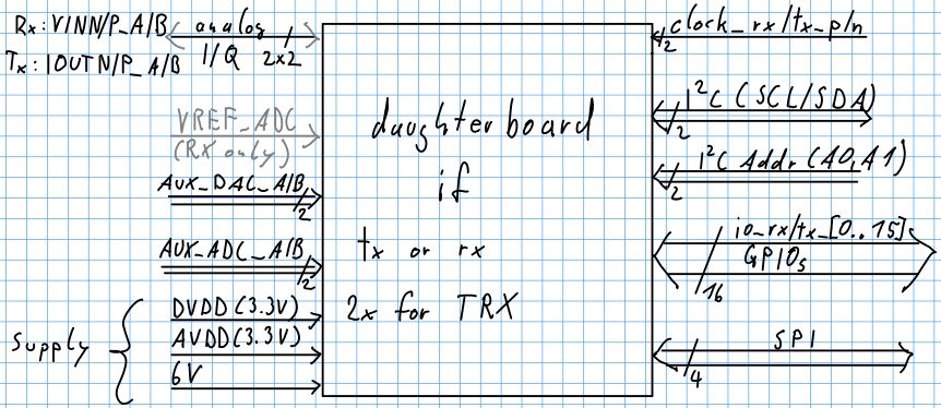

Zunächst mal zum daughterboard-interface (Skizze im Anhang).
Ein db-if ist entweder für RX, oder für TX, d.h. transceiver-boards
haben 2 db-ifs (Rx+Tx) die größtenteils identisch sind, aber separat
bedient werden. Nur I²C wird gemeinsam genutzt.
Die Erklärungen gelten also für ein Rx oder Tx Interface:
Die runtergemischten, analogen Signale werden auf 2 differentiellen
Paaren (I/Q) zwischen db und USRP(2) übertragen. Auf USRP(2) Seite hängt
da dann eben der hi-speed ADC/DAC dran.
Auf jedem db-if gibts außerdem noch auxillary DAC (AD5623) und ADC
(AD7922) mit jeweils 2 Kanälen für gain setting, RSSI, temp-Messung,
etc. (Nutzung ist daughterboardabhängig)
Spannungsversorgung gibts analog+digital jeweils 3.3V und die 6V direkt
vom supply.
Rx- oder Tx-Clock gibt als CMOS/LVDS - dazu unten mehr.
An Steuerleitungen gibts noch I²C - hauptsächlich für EEPROMs zur
Board-Identifikation und für Kalibrierdaten. Da der Bus auf mehreren
db-ifs hängt, gibts pro if noch A0+A1 Leitungen damit die EEPROMs
unterschiedliche Slave-Addressen bekommen.
Ansonsten gibts noch GPIOs deren Nutzung daughterboard-abhängig ist -
z.B. power enable, tx enable, gain select, etc.
Und einen SPI gibts auch noch pro db-if mit dem man dann z.B. den
Mischer konfigurieren kann, o.ä.
Ist nen Haufen IOs, die man beim Atlys irgendwie MUXen muss - dazu

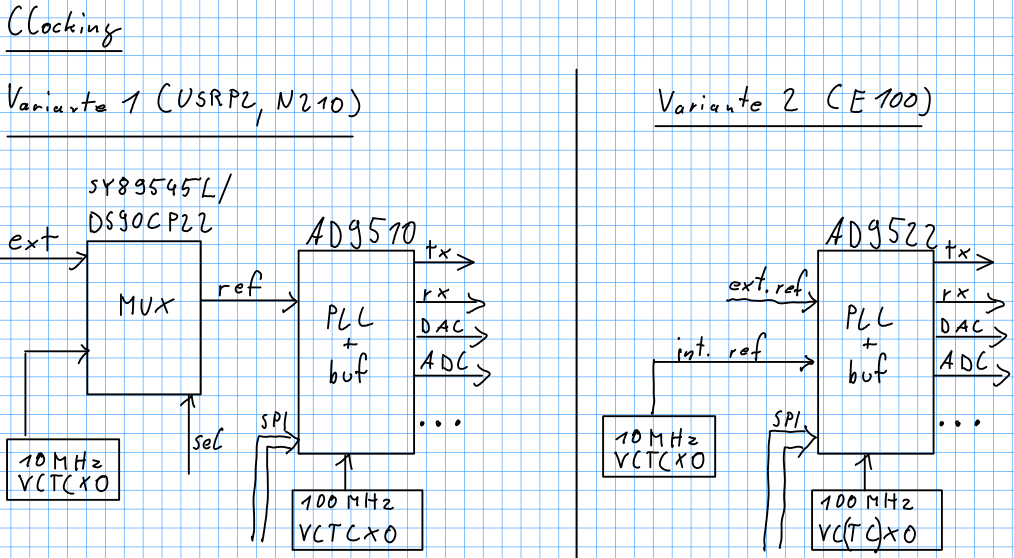

gleich mehr, erstmal noch kurz zum USRP clocking - siehe Anhang 2.
Beim clocking gibts 2 Varianten - eine mit AD9510 und eine neuere mit
AD9522. Sind beides PLL+Buffer und eierlegende Wollmilchsäue mit
SPI-interface über den man die Ausgänge konfigurieren kann.
Die PLLs bekommen 100MHz von einem VC(TC)XO und eine 10MHz Referenz von
eingebautem VCTCXO oder von extern über SMA.
Beim AD9522 kann man den differentiellen Referenz-Eingang auch als zwei
verschiedene single-ended nutzen, zwischen denen man dann wählen kann.
Der AD9510 kann das nicht, daher kommt da zum intern/extern Referenz
auswählen noch ein SY89545L oder DS90CP22 zum Einsatz.

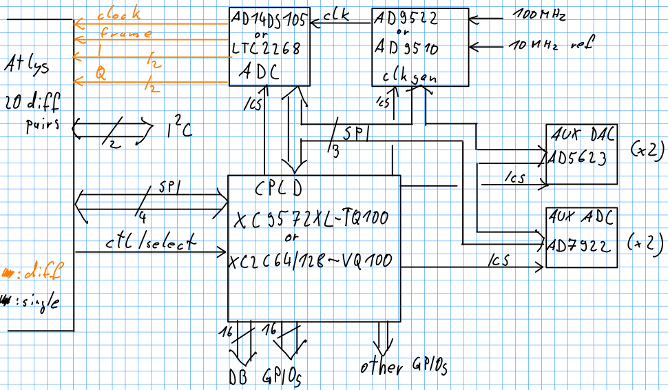

So weit, so gut. Also zum Atlys-Board - siehe Anhang 3.
IOs gibts viel zu wenig für die ganzen daughterboard-GPIOs und
SPI-Busse, also hatte ich an einen CPLD als MUX gedacht, der selbst
wieder via SPI am Atlys hängt und noch eine zusätzliche Steuerleitung
hat.
Der SPI hinter dem CPLD wird dann von den slaves gemeinsam genutzt,
jeder slave bekommt aber extra chipselect.
I²C braucht eh nur 2 IOs, das kommt direkt aufs Atlys.
Auxillary DAC+ADC würde ich die vom USRP(2) übernehmen, weil die ja
offensichtlich passen und der code zum Ansteuern via SPI auch schon
existiert.
Dasselbe gilt fürs clocking. Entweder AD9510+MUX oder AD9522. Ich würde
eher zu letzterem tendieren, der reicht für 4 getrennte clock Ausgänge
und scheint besser verfügbar zu sein.
Nach einem passenden >=100MS/s dual-ADC mit seriellem Ausgang hab ich
eine Weile gesucht und am Ende sind noch diese beiden Kandidaten übrig
geblieben: ADC14DS105 oder LTC2267.
Es gibt zwar einige ADC mit seriellen Ausgängen, aber die beiden o.g.
verteilen die I/Q Daten auf 4 statt 2 Paare, was beim Spartan6
unumgänglich ist. (Der kann maximal 1.05 GBit/s pro IO - 14Bit bei
100MS/s wären 1.4GBit/s auf einem IO - mit 2x2 Paaren für I/Q sinds dann
4x700MBit/s.)
Vorteile vom ADC14DS105 sind, dass kein extra 1.8V supply nötig ist
(wenn man auch auf nen 1.8V CPLD verzichtet) und Verfügbarkeit+Preis
scheint auch besser.
Auf DAC seite siehts dagegen schlecht aus, da hab ich nichts
entsprechendes gefunden. Also vielleicht einen parallelen nehmen und da
2 deserializer dranbauen oderso... Da ich selber auch mit RX-only erst
mal glücklich bin, hab ich in DAC-Anbindung (noch) nicht mehr Zeit
reingesteckt.
Ok, das wars eigentlich soweit.
Jetzt würden mich eure Kommentare interessieren.
Und: Wer hätte Interesse, mit zu machen. Besonders jemand (Maik?), der
beim Layout weiß, was er tut wäre hilfreich...
