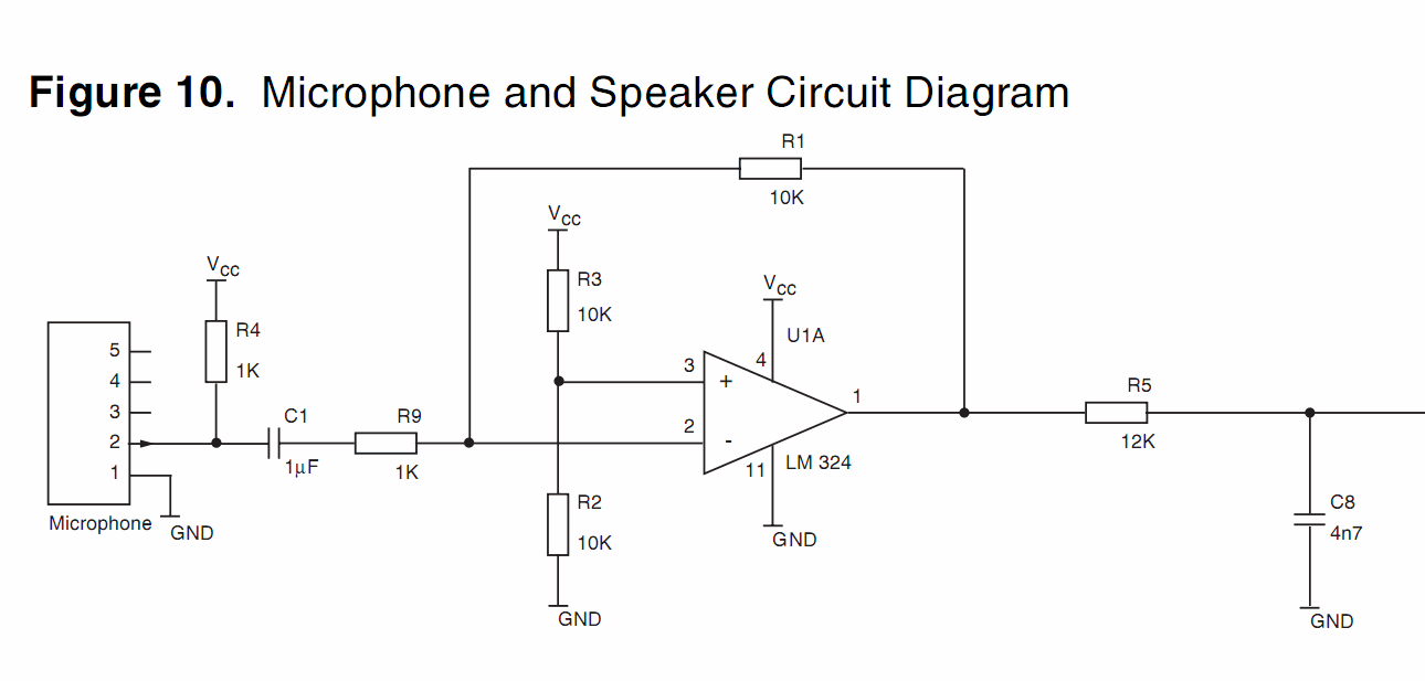

HAllo, ich habe heute den TS912 exakt danach aufgebaut: http://www.mikrocontroller.net/wikifiles/c/cc/Op-verstaerker-b.png Der Qutient aus R6 und R7 beträgt 500. Als Mikrofn benutze ich eine infaches PC-Mikrofon für 5 Euro. Masse der Mikrofons ist an Masse, das Analogkabel geht an Pin 3 des Verstärkers. So, ich habe Pin 1 mit einem Widerstand mit GND verbunden und Spannung gemessen (während ich einen Frequenzgenerator am PC laufen lasse habe). Das Ergebnis: Gar nichts, Er misst kontinurirlich 100mV, egal ob der Ton ein oder ausgeschaltet ist. Woran kann das liegen? Thomas
> Woran kann das liegen? Du hast eine Schaltung für bipolare Versorgung (+Vcc und -Vcc) auf unipolar (+Vcc und GND) umgeflanscht. Das geht schief. Mit bipolarer Versorgung können sich die Signal alle auf GND beziehen, am Ausgang ist ja nach beiden Setien (+ und -) Luft. Mit unipolarer Versorgung kann der OPAmp aber nur zwischen 0V und +5V hin und herzappeln. Also muß der Aufbau anders aussehen. Der Vorschlag von Anonymous (Gast) ist ganz ok. AVR335: Digital Sound Recorder with AVR® and DataFlash® http://www.atmel.com/dyn/resources/prod_documents/... Für deine 500-fache Verstärkung muß dann eben R1 500k sein.
Aha, danke. 3 Fragen noch: 1. Funktioniert das denn, wenn ich den Verstärker bipolar (+5V und -5V) betreibe? 2. Wofür ist der Kondensator zwischen Mikrofon und Verstärkung (in dem Anhang)? 3. Leider funktioniert der Link nicht...Aber ich nehme an ,dass ich dafür noch ein Bauteil brauche, da morgen Sonntag ist, ist das schlecht. Daher versuche ich irgendwie mit meinem TS912 weiterzukommen. Thomas
>1. Funktioniert das denn, wenn ich den Verstärker bipolar (+5V und -5V) betreibe? Ja, dann kannst du R2 und R3 weglassen und den +Eingang direkt auf GND legen. >2. Wofür ist der Kondensator zwischen Mikrofon und Verstärkung (in dem >Anhang)? Das Elektret-Mikro hat am Ausgang einen Gleichspannungsanteil. Das C soll den abtrennen. >3. Leider funktioniert der Link nicht... Bei mir auch nicht. :-) >Daher versuche ich irgendwie mit meinem TS912 weiterzukommen. Das geht mit dem TS912 genauso, sowohl die Single- als auch die Dual-Supply- Variante. Es gibt übrigens fast wöchentlich Beiträge zu Mikrofonverstärkern, in allen Varianten. Suche bemühen!
