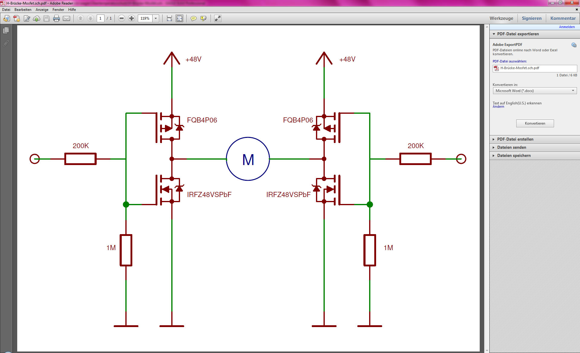

Ich denke, ich habe das gleiche Problem.
Standartfehler Nr.1 "Keine Ladungspumpe"
Was macht die Ladungspumpe?
Ich habe einen IRFZ48VSPbF, der schaltet erst durch, wenn am Gate die
Spannung um 1.5V höher ist als die Drain Spannung.
Und außerdem schaltet er nicht 100% durch.
Vgs max 20V, ID 72A, VDSS 60V
Bei Ugs 5V müssten schon 60V mit 72A fließen können.
Das gleiche Problem habe ich mit dem P-Fet
FQB47P06
Ich möchte damit eine Halbbrücke bauen, um einen 48V Motor mit 7,8A
anzusteuern, und auch die Polarisation zu ändern
#3630065
P-MOS mit Source an +Ub, N-MOS mit Source an GND, die Beiden Drains
verbinden und die beiden Gates verbinden. Die ansteuernde Spannung muss
gleich groß wie +Ub sein, +Ub darf aber nicht größer werden als Vgs(max)
und die ist beim IRFZ48VSPbF ±20V.
Ich würde dringend empfehlen, dich mit den Grundlagen der Mosfets
vertraut zu machen.
P.S. Mach in Zukunft deinen Eigenen Thread auf, und Poste nicht in einem
anderen weiter, vor allem nicht, wenn er 6 Jahre alt ist.
Du willst die Polarität ändern. Das geht mit einer Halbbrücke nicht. Es
sei denn, du hast zwei 48V Quellen. Aber mal ehrlich: dein Problem ist
so trivial, dass es mich nicht wundern würde, wenn es schon eine fertige
Appnote oder eine Bauleitung mit Schaltplan gäbe..
Dann nimm einen Halbbrückentreiber (low+high side MOSFET driver) als IC,
der steuert auch den oberen MOSFET als N-Kanal an, und kann mit
einfachen (TTL kompatiblen) Eingangsspannungen gesteuert werden.
LT1162, LM5045 etc.

Christoph E schrieb:
> Wenn aber VDS nicht höher sein darf als Vgs(max), dann würde man
> höchstens 20V durchschalten können.
Falsch, Ugs darf max. 20V sein. Also muss man über die Treiberschaltung
sicherstellen daß das der Fall ist und nicht einfach die volle
Betriebsspannung/Masse an die Gates schalten.
Geht wie schon gesagt nicht mit einer Halbbrücke, gezeichnet hast du
aber eine (falsche) Vollbrücke, die kann das prinzipiell.
Aber wenn du da beide Gates mit 12V anstteuerst machst du einen prima
Kurzschluss!
Machs wie MaWin gesagt hat.
(Firma: CE-Mechatronik e.U.) #3630442
Ja stimmt!
Ich habe eine falsche Vollbrücke gezeichnet.
Im Anhang ist die Richtige.
Beide Gates werden nicht zur gleichen Zeit beschaltet
Es kommt aber vor, das an beiden Gates 0V anliegen.
Hier würden die P-Mosfet´s durchschalten und somit einen Kurzschluss
erzeugen. Daher muss ich wohl die Gates Eingänge invertieren.
Wäre das dann richtig?

Christoph E. schrieb im Beitrag #3630431:
Es gibt 4 Mosfets also 4 Gates.
Dass du beide Gates einer Halbbrücke zusammenschaltest ist schon falsch,
weil dann nur 0-2V oder 46-48V erlaubt sind sonst schalten beide Mosfets
durch und machen einen Kurzschluss. Das aber geht auch nicht weil Ugs
max. 20V sein darf!
Ist auch falsch
Ich habe dir 2 Links über die Grundlagen von Brückenschaltungen gegeben.
Da du völlig lernresistent zu sein scheinst ist deine einzige Chance die
Lösung von MaWin.
Da du keine Lust hast dir die Grundlagen anzuschauen habe ich keine Lust
mehr dir immer neue Fehler zu zeigen, dann lerne es auf die harte Tour,
ich bin hier raus.
