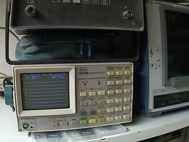

(Firma: DC3AX) #1065015
Wie die Zeiten sicher verändern...
Als ich meinen ersten Computer gebastelt habe, reichte noch ein
Tektronix 308 Data Analyzer, aber der war vermutlich damals ebenso teuer
wie ein MixedMode Oszi heute. Und dann schaffen wir uns auch noch solche
modernen Kaliber fürs Hobby an... Es kann einfach keine
Wirtschaftskriese kommen, die ist nur eingeredet :) Selbsterfüllende
Prophezeihung, nennt man das, glaube ich.
Jedenfalls habe ich den TEK 308 von damals retten und fast komplett
wieder herstellen können, wie man im Anhang sehen kann :)
Suche noch diese Schmidttrigger/Differenz Treiber für den 8-Kanal
Tastkopf. Ist nicht TTL, sondern ECL oder so ähnlich, hab's vergessen
und Schaltplan gerade verkramt. Werde dazu mal nen eigenen Thread
aufmachen.
Ein paar Bilder hier: http://www.setv.org/tek308.html
Immerhin kann der schon einige andere Protokolle nebenbei, also Serielle
mit bis zu 9600 Baud... in Hex Octal und ASCII...
Oha, der geht immerhin noch bis zu 500USD über den
(Gebraucht-)Ladentisch.
Gruß, Ulrich
