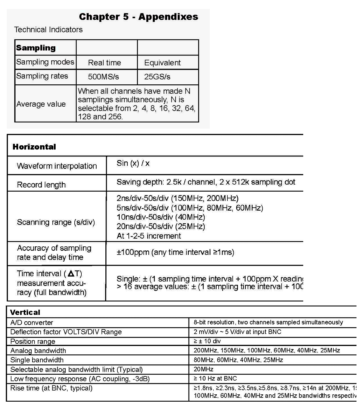

#1375736
siehe Bild!
#1376121
Was willst du uns jetzt damit sagen? Das horizontal 2500 Punkte / Kanal im Speicher liegen? Das bestreite ich ja nicht. Das ändert aber trotzdem nichts an der Tatsache das der Bildschirm nur 320 Punkte horizontal auflösen kann. Also was nützt es? Auser zum dehnen der Kurve nach dem Einfrieren? Ralph Berres
Kuriose Logik.
Sind deiner Ansicht nach die LeCroys mit 100 Mio Samplespeicher also
grober Unfug, oder nur mit einem kilometerlangen Papierstreifen wirklich
zu gebrauchen? Die haben m.W. auch nur VGA-Auflösung.
Ich weiss nicht ob das immer so ist, aber da wo ich es bisher gesehen
haben wird direkt nach dem Samplen nur ein Teil der Aufzeichnung im Bild
angezeigt, der Reset lässt sich horizontal durchkurben, mit oder ohne
Dehnung/Kompression.
#1376228
Genau so ist es. Dargestellt wird nur das was in den Bildschirm horizontal auch rein passt. Den Rest bekommt man zu sehen wenn man hin und her scrollt. Bei Agilent nennt man sowas Megazoom. Wie man das bei Lecroys nennt weiss ich nicht, die haben aber mit Sicherheit was ähnliches so wie Tektronix auch. Das macht ja auch Sinn. man zeichnet zum Beispiel im Singlemode mit 500mSek/cm auf und dehnt nach dem Einfrieren die X-Achse auf 50uSek/cm und scrollt die Aufzeichnungslänge von 5Sek. einfach durch. Da braucht man dann schon eine große Speichertiefe, damit der gedehnte Ausschnitt auch noch soviel Abtastpunkte wie Pixels auf dem Schirm horizontal hat. Nur ändert das immer noch nichts daran das die Billigscopes nur 320 Punkte horizontal darstellen können, ( auser Owon, die können 640 Punkte ).Die Agilent können ab der DSO5000 Serie immerhin schon 1024 Punkte darstellen, das ist mehr als 3mal soviel wie bei den Henkelmänner. Ralph Berres
