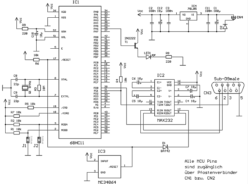

Ich habe ein Gerät, das mit einem Mikroprozessor vom Typ MC68HC11
arbeitet. Bei diesem Gerät möchte ich von Zeit zu Zeit mit Hilfe meines
PC`s und Windows 2000 über den RS232-9-Pol-Anschluss den Speicher des
MC68HC11 auslesen und neu programmieren.
Hierzu habe ich ein Programm mit Namen "WP11", mit dem das auch
funktioniert. Allerdings hat dieses Programm den Nachteil, dass es nur
in Verbindung mit Mikroprozessoren arbeitet, die mit 8 MHz getaktet
sind.
Oben genanntes Gerät hat aber einen Quarz von 4 MHz. Das bedeutet, dass
ich es jedesmal zerlegen muss, um entweder den Quarz von 4 MHz gegen 8
MHz zu tauschen oder aber um den Prozessor auszubauen und auf eine
kleine Platine mit Minimalumgebung, RS232-Schnittstelle und 8 MHz-Quarz
zu bauen.

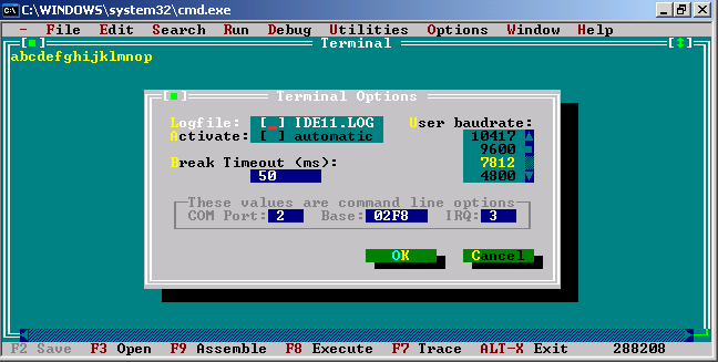

von Manfred S. (teletubby)
Hallo Rainer (falls Du hier noch einmal nachschaust),
das hat mich tatsächlich weitergebracht. Habe es mit JBug11 geschafft,
nach einigen Fehlversuchen den Kontakt mit der Platine, auf der der
68HC11 wohnt, aufzunehmen und alle auf ihm befindlichen Speicher
auszulesen. Auch das Neuprogrammieren einzelner Speicherstellen hat
funktioniert.
Zur Zeit versuche ich noch, weiterhin vorhandene externe Speicherchips
anzusprechen und zu beackern. Das will bisher noch nicht so recht
klappen. Ich hoffe, dass das mit dem 68HC11 im Bootstrap-Mode überhaupt
möglich ist.
Dear E-Profi,
thank you for your assistance. But, WP11 was already known by me. With
WP11, EEPROM-Erasing and -programming works properly as stated by me on
the first page of this thread. Problem was that it was not possible with
WP11 to read, erase and reprogram other memories of 68hc11 ,e.g.
internal or external RAM.
For this purpose I found JBug11, but it is much more complicated than
WP11. This was the main contents of my last question.
Anyway, thank you for your reply.
Hallo Uwe,
auch Dir vielen Dank für Deine Antwort. Es tut gut, wieder auf Deutsch
schreiben zu können.
Der genaue MCU-Typ, um den es hier geht, heißt MC68HC11A1FN.
Mittlerweile habe ich mich aber so weit in die Manuals eingelesen, dass
ich das Motorola Naming System einigermaßen durchblicke, so dass ich
z.B. weiß, welche Art von Speichern vorhanden sind und wo sie liegen.
Das Problem von gestern (Zugriff auf externe Speicher) habe ich mit
Hilfe des JBug11-Manuals mittlerweile gelöst. Wie Du schon richtig
mitgeteilt hast: Es ist möglich, den Talker (so heißt das 257 Byte lange
Basis-Kommunikationsprogramm; pardon, wahrscheinlich weißt Du das) mit
einem "Makro" genannten Gebilde zu überlagern, welches dafür sorgt, dass
sofort vom Bootstrap-Mode auf den Special-Test-Mode übergegangen wird,
der das Bearbeiten von externen Bausteinen erlaubt. Erreicht wird das
durch Änderung eines Bits im HPRIO-Controlregister ($103C) von $D5 auf
$E5.
Das sind alles Dinge, die ich vorgestern noch nicht wusste. Momentan ist
das so, dass ich für eine Frage eine Antwort finde, dadurch aber gleich
wieder eine neue Frage entsteht.
Zur Zeit ist es die: Es müsste auch möglich sein, während des Downloads
des Talkers nicht auf den Special-Test-Mode umzuschalten, sondern auf
den Expanded Mode. Ich habe nämlich noch sehr altes (ca. 15 Jahre)
Programm zur 68HC11-Bearbeitung, das aber leider nur auf einem 20 Jahre
alten PC läuft, den ich gerne entsorgen würde, mit dem das so ist:
Gestartet wird mit den Pins "MODA" uns MODB" auf Masse = Bootstrap Mode,
liest man danach das HPRIO-Register aus, findet man dort aber $25, das
steht nach meinen Recherchen für Expanded Mode.
Im Programm JBug11 ist es mir bisher auch mit Hilfe des Talker-Makros
nicht gelungen, das HPRIO-Register von $D5 nicht auf $E5, sondern auf
$25 zu ändern, weil das nicht angenommen wird. Vielleicht müssen dazu
noch weitere Dinge geändert werden.
Weiterhin würde ich es mir gerne erklären können, wie es kommt, dass die
Bearbeitung des 68HC11 mit dem Programm JBug11 auch mit anderen
Quarzfrequenzen als 8 MHz (z.B. 4 MZz) möglich ist, nachdem ich von
verschiedenen (glaubwürdigen) Seiten gehört habe, dass für den
Bootstrap-Mode aus unveränderbaren chipinternen Gründen
(Bootloader-Programm im ROM) nur und ausschließlich 8 MHz erforderlich
sind.

von Uwe (Gast)
Hi!
Habe jetzt gerade das Manual nicht da, aber konnte man denn Modebits
setzen, mir ist so wie nur löschen. Also von MODA/B=11=Test->Bootstrap->
Expandet->Single. Ich lese das aber heut nochmal nach.
> wie es kommt, dass die Bearbeitung des 68HC11 mit dem Programm JBug11 >auch mit
anderen Quarzfrequenzen als 8 MHz (z.B. 4 MZz) möglich ist,
Naja, Der Programmschreiber hat vermutlich mitgedacht, wer sagt denn
dass man 7812 Baud nicht durch 2 teilen kann, so wie den Takt. Die
2.Baudrate ist übrigens 1200 Baud @8MHz bei 4MHz sind es dann halt 600

von Marco M. (marc-two)
DRINGENDER HILFERUF.
Kann mir jemand bei einem MC68HC11F12 Prpblem helfen.
Bekomme den kommunikationsaufbau zum Controller net hin.
Aufbau nach folgendem Shema im Anhang und Anschluss an Laptop über
RS232/USB Converter.
Danke für euere Hilfe
von Bernd S. (Firma: Anscheinend Corner-Cases ;-)) (bernd_stein)
vielleicht macht der Converter Probleme,
ansonsten vertausche mal RxD und TxD d.h. RS232 PIN 2 & 3.
Außerdem solltest Du einen Reset-Taster einbauen irgendwo Anodenseitig
von D1 und Masse und diesen öfters mal betätigen.
Ich weiß leider nicht mehr genau wie J1 & J2 gesteckt sein müssen, aber
auf jeden Fall für den Bootstrap-Mode. Hoffe Du kannst das irgendwo
nachlesen.
Welches Board benutzt Du ?
Bernd_Stein
Habe wie auf dem Bild oben zu sehen einen MC34064 zum RESET ausführen.
Benötige ich trotzdem noch einen RESET-Taster????
Habe mir jetzt mal ein 1:1 RS232 Kabel besorgt und da schon wesentlich
mehr als mit dem Konverter.
Habe J1 und J2 mit 0 belegt, dass heißt er MC läuft im BOOTSTRAP.
Muß ich den MC noch um stellen wenn ich das Programm überspielt habe
oder läuft es hauptsächlich im BOOTSTRAP.
Der MC34064 sorgt nur für einen sauberen Reset, wenn die
Versorgungsspannung einmal einen Einbruch hat.
Oder er übernimmt die Funktion POR ( Power On Reset ). Das heißt er hält
die Resetleitung so lange auf Low, bis die Versorgungsspannung stabil
vorliegt.
Also, habe nachdem mir der Schaltplan irgendwie bekannt vorkam
herausgefunden woher.
Es ist das HC11-MiniKit
Hardwaremäßig ist zu sehen, daß über die serielle Schnittstelle (RS232)
ein Reset über PIN 6 vom CN3 (Sub-D9male) erzeugt werden kann.
Das wird jedoch durch die Software gemacht.
Der manuelle Reset-Taster schadet auf jeden Fall nicht, damit kannst Du
Software unabhängig jederzeit einen Reset erzeugen.
Tut mir leid, den Satz verstehe ich nicht ganz (...und da schon
wesentlich mehr als mit dem Konverter.
In den Unterlagen zu diesem Kit ist auf Seite 4 ( Verbindung zum PC ) zu
sehen das Du ein Nullmodemkabel brauchst. Das heißt RxD und TxD sind
vertauscht. Sprich Strippen an PIN 2 und 3 tauschen.
Schade das meine Erinnerung so schlecht ist.
Habe selbst mit diesem Board und der Software IDE11 gearbeitet. Das
Board basiert ja darauf das, daß Anwenderprogramm ins interne EEPROM
geschrieben wird.
Danach muß dem HC11 aber nach einem Reset im Bootstrap-Mode durch senden
eines bestimmtes Bytes über die RS232 mitgeteilt werden, das nun nicht
das interne Bootstrap-Programm gestartet wird, sondern das Programm im
EEPROM. Dies meine ich erledigte die Software IDE11.
Ach übrigens auf dem Orginal Board befindet sich ein MC68HC711E9FN3, das
dürfte aber nur für die größe des internen EEPROMs relevant sein.
Ich schreib Dir mal was in der Anleitung zu diesem Board steht, wenn die
erste Inbetriebnahme fehlschlägt. Überprüfen Sie bitte:
* Liegt die Stromaufnahme im Bereich von 15...30mA ?
* Ist die Betriebsspannung ( direkt am HC11 bzw. Resetcontroller )
mindestens 4,75V ?
* Ist ein Takt von 2 MHz an PIN 5 von CN1 nachweisbar ? (Falls Du kein
Oszilloskop hast, mußst Du dort ca. 2,5V messen sprich die halbe
Versorgungsspannung )
So das ist erstmal wieder alles was mir so dazu einfällt.
Bernd_Stein
Was mich nachdenklich macht sind die 2 Unterschiedlichen Beschaltunegn
von RxD und TxD.
AN1010 Seite 1.
MK3-sch Beschaltung MAX232
Kann dadurch die Kommunikation scheitern?

Du schreibst einfach dein Programm, IDE11 assembliert dies und lädt es
in den Controller.
Schau doch mal in der Entwicklungsumgebung IDE11 unter Options=>Target
ob Du dort HC11-MiniKit ausgewählt hast und ob dort unter Detail Du die
richtige MCU type gewählt hast. Unter CINFIG sollte $0D stehen. Reset
ctrl /DTR=L sollte ausgewählt sein, der Rest sollte auf None stehen.
Und nun zu den Einstellungen für die RS232 :
Wieder unter IDE11 Options=>Terminal
User Baudrate = 7812
Gucken ob die Einstellungen für dein genutzen COM-Port richtig sind.
Dann schauen wir mal weiter.
Bernd_Stein
> von RxD und TxD.
> AN1010 Seite 1.
Nein.
Im Prinzip ist es das Gleiche. Im MAX232 sind zwei RS232 Wandler drin.
T1IN/OUT ist TxD von dem einen Wandler und R1IN/OUT ist RxD vom Selben.
Beim HC11-MiniKit wird dieser halt für die Reset-Erzeugung genutzt
(PIN 6 von CN3).
R steht für Receive, also empfangen. Der HC11 soll also das Reset-Signal
vom PC empfangen deshalb R1IN (PIN 13 vom MAX232)
T2IN/OUT und R2IN/OUT gehören dem zweiten Wandler an, welcher ja vom
HC11-MiniKit für TxD (PD1) und RxD (PD0) genutzt wird.
Bernd_Stein
Das umsteigen ist jetzt nicht so einfach. Habe mir eine komplette
Platine bei Conrad anfertigen lassen. Kosten 80 Euro
Habe jetzt immernoch das Problem das ich keine Verbindung zum HC11
bekomme. Habe immer die Fehlermeldung Communications failed
Es zeigt mir aber nicht an woran es liegt??????
Anschlüsse ok.
Spannung am HC1  ok.
Takt 2MHZ ok.
Stromfluss 20mA ok.
Also, ich kann jetzt nur aus der Erinnerung was schreiben.
Serielle Schnittstelle mit Hyperterminal testen.
Dazu enfernst Du erstmal den HC11.
Dann an CN3 Pin 2 mit Pin 3 brücken ( RxD mit TxD ).
Jetzt erhältst Du nämlich dein vom PC gesendetes Zeichen direkt zurück.
Jedoch must Du im Terminalprogramm das Echo abschalten.
(z.B. Hyperterminal - must Du evtl. von deiner Windows-CD erst
installieren)
Falls Du jetzt immer das Zeichen empfängst das Du gesendet hast,
dann entfernst Du die Brücke wieder. Jetzt sendest Du wieder ein
Zeichen,
diesmal darf es jedoch nicht empfangen werden, ansonsten hast Du den
Echomodus nicht abgeschaltet.
Falls das funktioniert hat dann am MAX232 das selbe Spielchen,
hier ist Pin 9 und Pin 10 zu brücken usw. und sofort.
Bernd_Stein
Habe jetzt mal meine Platine die nicht so richtig Funktioniert
rausgekramt.
Natürlich habe ich auch Probleme diese über die RS232 anzusprechen.
Erster Erfolg siehe Bild. Im Termnial kann ich sehen das mit der
Schnittstelle als solches erstmal alles in Ordnung ist.
abcde usw. was ich eingegeben habe empfange ich auch, obwohl als
Baudrate 7812 eingestellt ist und der PC aber auf 9600 eingestellt ist.
Vorgehensweise :
RxD und TxD ( Pin2 und 3 ) direkt am Seriellem Kabel bzw. SubD-Stecker
oder Buchse brücken.
IDE11 starten.
Utilities => Terminal auswählen
Buchstaben eintippen und überprüfen ob diese auch richtig erscheinen.
Falls dies nicht bei Dir funktioniert melden.
Bernd_Stein
