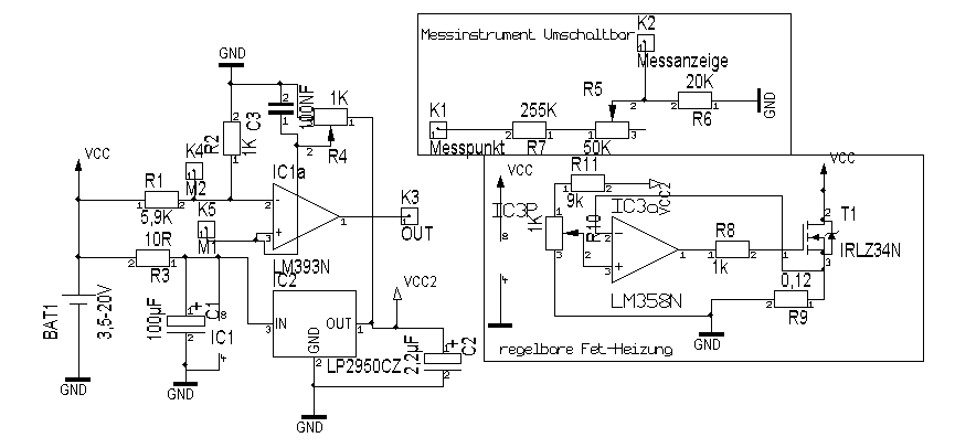

Dann nimm mehrere Transistoren parallel. Aber auch bei MOSFETs im
Linearbetrieb braucht man Symetrierwiderstände in der Sourceleitung. So
um die 0,1 Ohm.

Und ob. Warum glaubst du gibt es Gehäuse, die 100W und mehr umsetzen
können (mit Kühklkörper).
Mein Tip.
Nim ein paar MOSFETs in TO220, gibt es wie Sand am Meer. Pro MOSFET 30W,
das ist noch gut handhabbar und lässt ein paar Reserven für
Isolierscheiben etc. Wobei man die nicht braucht, wenn man den
Kühlkörper iosliert verschraubt, die MOSFETs sind sowieso parallel. Dann
damit + OPV eine regelbare Konstantstromquelle bauen. Wenn man noch
die Spannung am Aukk misst kann man problemlos die Entladeleistung
regeln. Und dass bei nahezub beliebigen Akkus.

OP #1072950
vielen Dank an alle, leider ist nur Falks Beitrag wirklich hilfreich.
Ich habe bereits 8 Fets parallel vorgesehen, da insgesamt max. 20 A bei
20 V geheizt werden sollen. Ich haette dann jedem Fet nen 0,12 Ohm Shunt
und nen Op als Stromregler spendiert und alle Ops mit der gleichen Ref.
Spannung versorgt, welche ueber ein Poti eingestellt wird. Eigene
Versorgung geht leider nicht, da das Geraet mobil und autonom arbeiten
soll. So werd ich dann vermutlich einfach noch mehr von den Irlz
parallel nehmen. 1 op pro Fet ist aber wohl schon sinnvoll? Ich hab grad
Uni und stell nachher mal nen Schaltplan rein.

OP #1073297
So ich melde mich mal wieder.
Zuerst: Einen Heizwiderstand kann ich nicht sinnvoll verwenden, da das
ganze Ding für Akkus von 4 NiMH Zellen bis 16 NiMH Zellen funktionieren
soll. Das auch noch mit einstellbarem Entladestrom, somit hätten wir
einiges an Widerständen zu verpacken und per Schalter wählbar zu machen.
Dann muss man auch noch dranschreiben "Diesen Widerstand nur bis max. 6
V zuschalten, sonst raucht er ab".
Die Fets sind - richtig ausgelegt - für den kompletten Spannungsbereich
geeignet. Die Kühlung soll gut ausgelegt werden (Mein Kumpel studiert
Fahrzeugbau und ist gut in der Metallverarbeitung - er wollte sonen
kleinen Lüftungskanal machen und Kühlrippen drumherum fräsen), sodass
auch 200-300 W Heizleistung insgesamt überhaupt kein Problem darstellen.
Dazu kommt noch ein Lüfter.
Zur Schaltung: Tut mir leid, dass es ein wenig unübersichtlich ist.
Schaltungen zeichnen ist nicht meine Stärke.
Links ist der Abschaltteil, R1/R2 teilen die Akkuspannung auf max. 3 V
runter, an R4 wird eine Referenz (max. 3 V) eingestellt, bei
unterschreiten der Schwelle schaltet der Komparator den Ausgang offen.
Da kommt dann noch ein Fet oder Relais oder so dran, das überlege ich
mir noch.
An M1 und M2 kann die Akkuspannung sowie die Entladespannung abgegriffen
werden, wird dann an ein Mess-LCD weitergegeben (R5-R7: 3V -> 0,199V für
Standardeinbaumessinstrumente). Vorteil dieser "Kombinationsschaltung"
ist, dass nur der Spannungsteiler zur Anzeige einmal kalibriert werden
muss. Durch die geringe Offsetspannung des Komparators landet man am
Ende bei einer Genauigkeit von besser als 0,1 V.
Worum es hier aber eigentlich geht ist der rechte Teil der Schaltung:
Ich hätte jetzt komplette Blöcke des abgebildeten Teils parallel
geschaltet, also: 8 Shunts, 8 Fets, 8 Gatewiderstände und 8 Teil-OPs. An
R10 wird der Strom eingestellt, hier auf max. 2,5A berechnet, da müsste
ich noch runtergehen. Die Kombination aus Shunt und R10 wäre zur Zeit
so, dass man den Punkt über R10 ebenfalls als Messpunkt zur Anzeige
abgreifen könnte und dann pro A 10 mV erhält (auf 8 Zweige gerechnet -
also würde der korrekte Gesamtstrom angezeigt werden). Außerdem muss der
Shunt so klein sein, dass Ugs vom Fet auch bei einer Akkuspannung von
knapp größer 3,5 V noch groß genug ist, um ein wenig Strom fließen zu
lassen (gut - bei 8 Fets reichen hier schon 500 mA pro Fet, bei der
Spannung sind nur max. 4 A Entladestrom gefordert, außerdem sind 4
Zellen bei 3,5 V schon LEER).
Kann ich mir da noch sinnvoll Bauteile (z.B. einige Shunts) einsparen?
Ich denke: nein. Auf diesem Wege der komplett eigenständigen Zweige
dürfte ich die Schwingneigung ne Ecke unterdrücken, außerdem bräuchte
ich sowieso parallelisierwiderstände. Mit 4-Fach OPs wären das auch nur
2 Stück - kein Problem. 20A schaffe ich dann wenn keiner mehr ne bessere
Idee hat mit 10 Fets à 2A - 40W sollte mit TO220 auch mit
Glimmerscheiben bei guter Kühlung noch drin sein.
