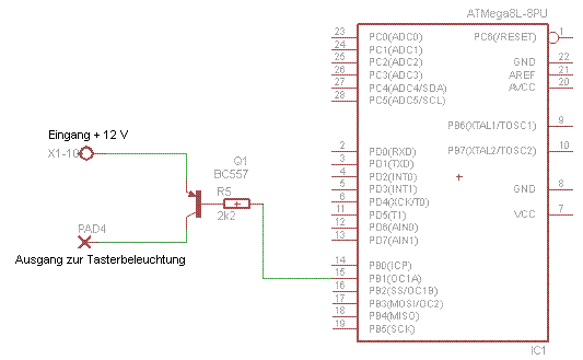

von Christian W. (christian_w)
ich würde gerne über einen PNP Transistor eine Tasterbeleuchtung
schalten.
Einen NPN kann ich leider nicht verwenden, da ich aus technischen
Gründen nicht an den Masseanschluss der LED komme. Geht also nur über
PNP.
Habe grade beim Testaufbau festgestellt, dass meine Schaltung so in der
Art nicht funktioniert, logischerweise. Der Transistor ist immer
durchgesteuert, egal ob der uC-Pin auf High oder Low ist.
Wie kann ich diese Schaltung auf einfache Art so erweitern und
verändern, dass mein Plan klappt? Ich habe leider auf der Platine nur
noch sehr wenig Platz und bekomme einen zusätzlichen Transistor und
einen Widerstand kaum noch drauf, wie es ja eigentlich sein sollte, um
die Basis vom PNP über einen NPN anzusteuern.
Gehts noch irgendwie anders, so dass mir der PNP funktioniert?
Da soll eine LED mit 20 mA angesteuert werden, die ist im Taster bereits
so konfiguriert dass die mit 12 V betrieben wird.

von Timer (Gast)
Das ist im Artikel Transistor exakt erklärt.
Die Lösung dort arbeitet mit einem zusätzlichen NPN-Transistor, der
sicherstellt, dass der PNP Transistor bei 12V sperrt, wenn der µC nur
~5V schalten kann.
von holger (Gast)
Z-Diode 8.2V in die Basisleitung.
> ~5V schalten kann.
ok, muss ich wohl noch irgendwie platz finden für einen weiteren
transistor... mal sehn. danke.
von Helmut L. (helmi1)
Falls der Platz nicht reicht es gibt auch Transistoren mit eingebauten
Widerstaenden. Such mal nach Digitaltransistor.
ok danke oder ich probiers mal mit der z diode.
