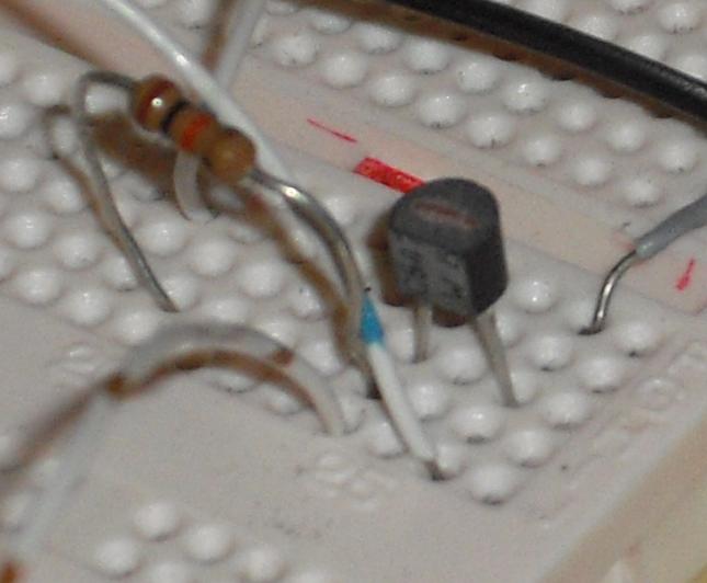

Sg. Forumsmitglieder und -innen Kennt von euch jemand die Methode aus einem normalen Bipolarem Transistor einen Fototransistor zu machen? Das hab ich schon ein paar mal gehört (u.a. hat das ein Lehrer von mir behauptet) Jezt hab ich mir einfach nen BC547 geschnappt und mal abgeschliffen, bis was zu sehen war. Leider hat das nicht geklappt. Transistor schaltet jetzt immer durch. :-( Keine Lichtempfindlichkeit. Hat das von euch schon mal jemand erfolgreich gemacht? Foto im Anhang MfG J.K. Nachtrag: in der Theorie müsste es ja gehen, da man ja "nur" den Chip freilegen müsste, der ist ja lichtempfindlich.
hi, nimm mal einen Transistor im Metallgehäuse (selten) z.B. BCY58 dann geht es. Jürgen
Transistoren mit Metallgehäuse funktionieren, allerdings ist die Empfindlichkeit sehr gering, da die aktive Fläche gerade zu winzig ist (im Vergleich mit Fotodioden, und im Vergleich zum Gehäuse).

Hallo > Jezt hab ich mir einfach nen BC547 geschnappt und mal abgeschliffen, > bis was zu sehen war. Das klappt nicht, weil Du den Transistor praktisch im selben Moment kaputtmachst, im dem die Vergussmasse weg ist. Es geht aber genau so, mit Transistoren, die in einem luftgefüllten Metallgehäuse sitzen, so einem z.B. wie wem, ganz rechts auf diesem Foto: http://de.wikipedia.org/w/index.php?title=Datei:Transistors-white.jpg Wenns allerdings wirklich um den Einsatz als Phototransistor geht, dann kauft man besser einen solchen, um den Forscherdrang zu befriedigen kann man das aber schon einen Transistor aufmachen. Grüße Flo

Korrektur: Anscheinend hatte ich irgendwo einen Wackelkontakt, oden einen Fehler in der hochkkomplexen Schaltung. Auf alle Fälle ist es jetzt so, dass der Transistor sperrt (nicht wie oben beschrieben immer leitet). Er schaltet sogar noch, wenn ich an der Basis eine Spannung anlege. Auf Licht reagiert er nicht. Ich probier morgen noch mal, ein bisschen mehr abzuschleifen, vll auch eher seitlich vom Gehäuse. Danke für die Antworten! Berichte, wenn es geklappt hat, oder der Transistor kaputt ist :-) MfG J.K.

> Ich probier morgen noch mal, ein bisschen > mehr abzuschleifen, vll auch eher seitlich vom Gehäuse. Die Arbeit kannst Du Dir sparen. Du brauchst einen Transitor im Metallgehäuse, da kannst Du den Deckel weg machen. Das was Du bist jetzt freigelegt hast, ist nicht das Die, sondern irgendein Trägermaterial auf dem das Die befestigt ist. Das Die eines BC547 ist viel winziger.

Du hast den Transistor von oben abgefeilt, da bist du noch meilenweit vom eigentlichen Chip entfernt, der ist senkrecht eingebaut! Du müsstest also an der Seite auffeilen. Problem: wenn du bis zum Die runtergefeilt hast, hast du auch die Verbindungsdrähte (Wire-Bond) da drinnen weggefeilt und es geht gar nichts mehr...

Evtl. kann man das Gehäuse des BC547 auflösen. Mit Aceton oder so könnte das gehen (habe es aber nicht getestet). Dann hinge der Chip aber nur noch an den Bonddrähten und das ganze wird extrem instabil.
Sg. Forumsmitglieder und -innen (und Trolle) Auflösen wird schwierig sein, wird man die selben Probleme haben wie: Beitrag "Lösemittel gesucht" >Zeit ist Geld, nehmen wir mal an, er verdient 100.- EUR in der Stunde, schön wärs... Finde es lustig wie man soch über Sachen aufregen kann. Finde den Beitrag nicht so unsinnig. Foto hat auch gebracht was ich erhofft hatte, namlich, dass man erkennt, das ich Transistor von oben abgeschliffen habe und nicht von der Seite. Beitrag entstand halt aus Forscher-Drang. Gibt viel sinnloserer Beiträge hier. ...dumme Trolle. MfG J.K.
Hab das ganze jetzt mit einem Metallgehäusetransistor probiert. Funktioniert ganz gut. Lichtempfindlichkeit is halt nicht die eines normalen Fototransistors, aber ok. Danke für eure Hilfe MfG J.K.
