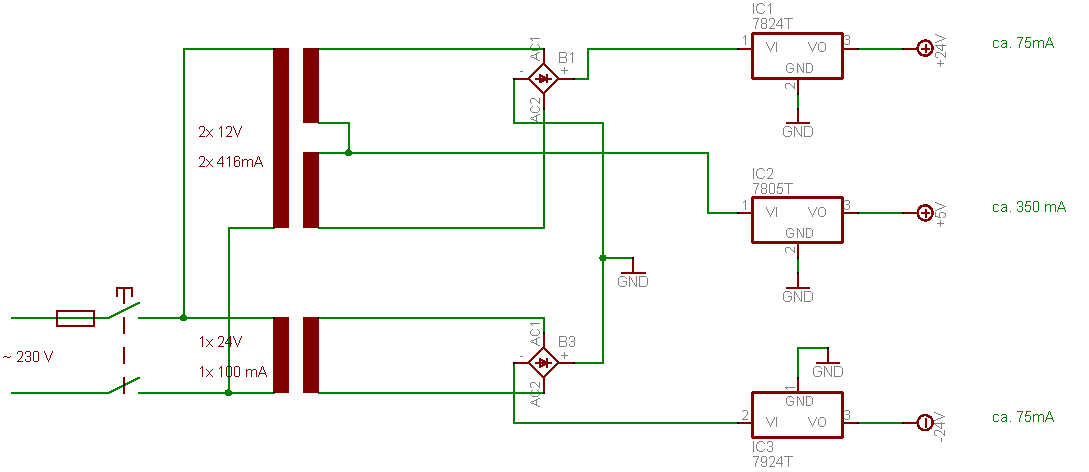

ich benötige für eine Schaltung
 * +24V / ca. 75mA
 * +5V / ca. 350mA
 * -24V / ca. 75mA
Hierzu wollte ich eine kleine Spannungsversorgung bauen.
Anbei mein entstandener Entwurf. Kann man das grundsätzlich so aufbauen?
Kondensatoren und so Zeug kommen noch dazu. Geht mir vorerst nur darum,
ob das Prinzip so funktioniert.
Ich bin auf folgendem Weg zu der "Lösung" gekommen:
1) ok ich nehme ein 2x24V Trafo. Da hat mir die Angelika aber keinen
schönen, der mir den entsprechenden Strom liefert. Und da die Verteilung
der Ströme zwischen +24V und -24V ja doch stark verschieden sind ...
2) ok ich nehm zwei Trafos. 1x24V/450mA und 1x24V/96mA und schalte die
zu einem Trafo mit Mittelanzapfung zusammen. Dadurch das ich aber noch
+5V für den Controller und die Peripherie benötige und das von +24V
runterzuregeln ein Schaltregler benötigen würde ...
3) mach ich das wie folgt. Ich nehm ein 2x12V/416mA und schalte den als
einen mit Mittelanzapfung zusammen. Hieraus nehm ich an einer Wicklung
die 12V und erzeuge daraus mit nem 7805 die +5V. Beide Wicklungen
zusammen machen die 24V. Dieses Gebilde nehm ich anschließend zusammen
mit einem 1x24V/96mA Trafo und bau daraus erneut einen Trafo mit
Mittelanzapfung.
So hab ich das dann nun, wie im Anhang zu sehen ist, hingezeichnet :)
Macht das Sinn? funktioniert das? Änderungen/Verbesserungen?
Besten Dank.

bei so kleinen strömen würde ich diese sparschaltung nehmen,
dicke glättungskondensatoren (2200µF), abblockkondensatoren und
schutzdioden (siehe datenblatt 78xx) nicht vergessen!
gruß Christoph

'troniker wrote:
> Schaltung ja (natürlich mit den nicht eingezeichneten Kondensatoren),
> aber Trafos zu klein.
klar, 30V sollteste hier schon nehmen. (hab ich dummerweise so vom
threadstarter übernommen, is aber falsch...)
am 7805 fällt dann übrigens ganz schön viel ab, der wird dann recht
warm.

'troniker wrote:
> Gnd 5V/24V soll sicher auf einem Potential liegen, also nicht so.
hat er zumindest nirgends geschrieben.
muß man sich halt überlegen was man hier braucht. zur not den 7805
hinter den 7824, wird dann halt noch wärmer.
meiner meinung nach ist die frage ob man sich hier den 2. trafo sparen
will oder nicht.

Die Trafos bringen zuwenig Strom für die Last. Als Faustregel sollte man
1,5-1,6 * erforderlichen Laststrom ansetzen, sonst kommt nur noch
pulsierende Gleichspannung nach den Reglern raus und der Trafo macht mit
der Zeit sein Sterbchen.

Mal den 2*12V Trafo betrachtet, der bringt 416 mA. Laststrom für die 5V
und +24V addiert 425mA. Wovon sollen die Ladeelkos für die Zeit nach der
Wechselspitzenspannung geladen werden, damit sie diese Zeit überbrücken
können.

Yo, zumindest der obere Trafo mit den zwei Wicklungen ist überlastet. Da
steht zwar, dass er 2*416 mA liefern kann aber das ist das, was die
Wicklungen ab können. Das heißt, dass die untere Wicklung des oberen
Trafos 425 mA sieht und damit überlastet ist.
Ich würde das wie folgt machen:
Zwei Trafos mit 24 V für positiv und negative Versorgung. Da hier wohl
nur 75 mA benötigt werden würde ich Trafos einsetzen, die so ab 125 mA
Strom ab können.
Einen Trafo mit 5 V der dann entsprechend der Vorgaben mal so um die 500
mA ab kann oder mehr.
Was fehlt sind bestimmt noch die Elkos und Kerkos aber die hattest du
bestimmt der Übersicht halber weg gelassen.
OP #1087542
so nach langen hin und her und interessanten Beiträgen, hab ich mich
entschlossen, den Weg von Michael einzuschlagen.
Hätte ich ja auch schon früher draufkommen können :)
Is definitiv der einfachste Weg. So bekommt man zwei "kleine" Trafos die
die Bedingungen erfüllen, anstatt da umständlich in alle Richtungen zu
gehen.
Danke an alle Beteiligten
> gehen.
mit 5V und 24V trafos kannste die 7805 bzw 79/7924 aber nicht betreiben.
die brauchen ca. +3V wegen dropout.
außerdem sind 3 trafos bissl übertrieben. einer, entsprechend
beschaltet, reicht hier imho wunderbar aus.

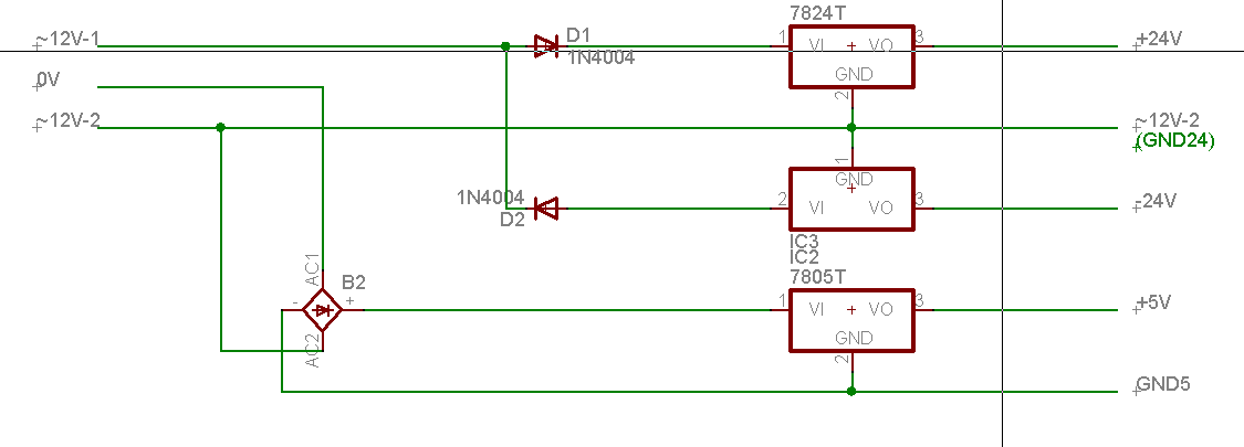

OP #1089860
ne also ich mach das glaub nun so ...
und zwar...
ich nehm nen 2x24V Trafo (weniger Strom) ... danach kommen dann ein 7820
und nen 7920 .. also nur +20V/-20V ... sollte erstmal reichen.
Zusätzlich dazu kommt dann noch n 1x9V Trafo (mehr Strom) aus dem ich
die 5V raushol :)

Kannste auch eine 6V - 7V Trafo und einen LowDrop-Regler verwenden.
Bei +-24 ist die Frage, ob es nicht besser ist, einen Trafo mit 1x24V
zu nehmen (oder zur Not einen mit 2x24V und beide Spulen parallel zu
schalten) und mit einer Diode +24 und einer -24V zu erzeugen.
Vorteile:
- nur 2 Dioden und nur 1x Diodendrop
- niedriger Innenwiderstand der Sekundärwicklung -> weniger
Spannungsabfall und weniger Verlustleistung
(Kleine Trafos haben wg. des relativ dicken Isolationslackes einen
schlechten Kupfer-Füllfaktor. Bei einer dickeren Wicklung ist dieser
höher.)
Nachteil:
- die Cs werden statt mit 100 nur mit 50Hz nachgeladen --> dicke Cs
Andere Möglichkeit: die 5V mit einem Stepdown aus den (ungeregleten) 24V
zu erzeugen.
3. Möglichkeit: ein SNT mit den gewünschten Spannungen.
Da 24V unüblicher sind, eines mit +-12V als Basis nehmen und die
+-12V-Ausgangsspannungen verdoppeln.
Oder zwei 24V / 5V Netzteile für 2-5 Euro verwenden wie dieses hier:
