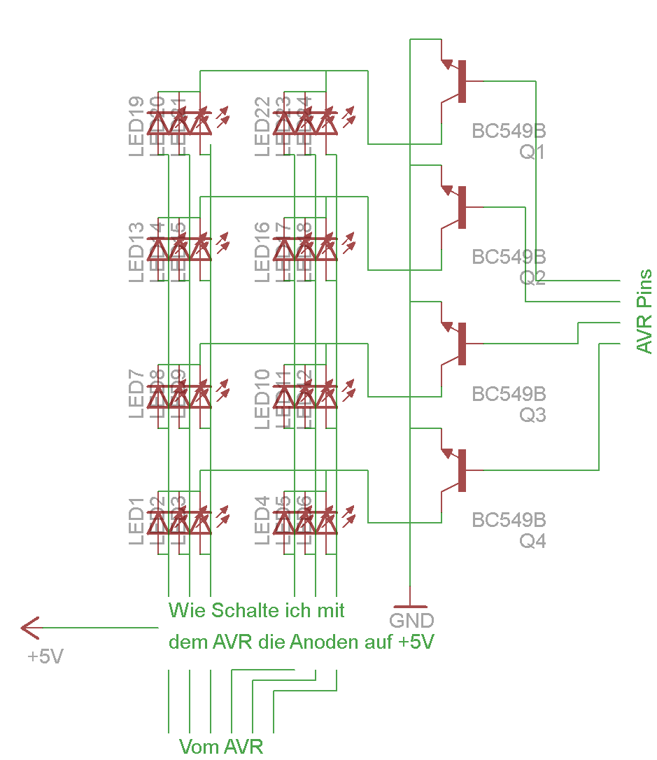

ich habe folgendes Problem:
Ich baue gerade an einer RGB LED Matrix und ich bin gerade dabei die
Transistorschaltung für die Spalten einzubauen (Zeilensteuerung ging
ganz einfach... NPN-Transistor, der durch den AVR auf Masse schaltet),
aber wie kann ich nun mit dem AVR über einen Transistor die Anoden auf
+5V schalten?
Ich hab schon diesen Beitrag gelesen:
Beitrag "Transistorschaltung - Vcc schalten" wurde daraus aber auch
nicht richtig schlau...
ich hab die Schaltung da mal ausgebaut... Basis über 1k Widerstand an
den Transistor, Emitter an +5V und Kollektor an die Matrix. Das ganze
hab ich mit den BD140 und dem BC446 ausprobiert... Es hat zwar heller
geleuchtet, aber es haben alle LEDs geleuchtet und von dem Software PWM
war auch nichts mehr zu sehen ...
Was mache falsch???
Hat vielleicht wer ne Schaltung für mich, wie ich die Spalten richtig
betreiben kann ...
Danke schon mal im Vorraus!
> +5V schalten?
mit einem pnp in emitterschaltung.
google liefert den rest. als typen kannst du einfach die komplementären
deiner bisherigen transistoren benutzen.

In deiner Schaltung fehlen übrigens die Basiswiderstände an den
Transistoren und die Vorwiderstände für die LEDs.

So ...
Schonmal danke für eure Antworten ... Ich hab mal die Schaltung aus dem
Wiki Artikel Transistor nachgebaut (mit NPN und PNP) also:
bei NPN: es haben zwar die richtigen LEDs geleuchtet, aber genau so
dunkel wie wenn man die LEDs direkt an den AVR anschließt...
bei PNP: es leuchten die LEDs zwar schön hell, aber es leuchten alle ???
jetzt die frage: kann es sein, dass es etwas mit dem Multiplexen zu tun
hat? Laut Datenblatt halten die alle nen paar MHz aus und ich komme
gerad mal auf maximal 30kHz...
Vielleicht habt ihr ja ne Idee?? Oder vielleicht kann ja mal mit wer ne
Zeichnung oder so von der Emitterschaltung schicken... (vielleicht mach
ich was falsch)

Hi Tim,
wenn du die Spalte über einen PNP in Emitterschaltung zum hellen
Leuchten bringst, dann klingt es für die Beschaltung schon mal nicht
ganz verkehrt. Du denkst auch daran, dass in dieser Beschaltung dein
Controller-Ausgang low aktiv ist? D.h. der Strom fließt, wenn der PNP
mit low pegel angesteuert wird, nicht mit high-Pegel. Evtl erklärt das
deine Beobachtung zum Teil, dass jetzt alle LEDs zu leuchten scheinen.
Ansonsten kann natürlich auch das Multiplexen Probleme bereiten. Dreh
doch mal die MUX-Frequenz von 30kHz runter auf 0Hz oder 1Hz und schau
dir statisch oder quasi-statisch an, ob die richtigen LEDs leuchten.
Falls ja: fahr die Frequenz langsam hoch  und versuche zu erkennen, ob
das Bild zunehmend "verschmiert" (weil die Transistoren nicht so schnell
abschalten, wie benötigt, und die LEDs zu lange nachleuchten), oder ob
die Anzeige "durcheinandergewürfelt wird" (weil etwas in der Software
nicht passt mit dem Synchronisieren von Zeilen, Spalten und
Software-PWM).
