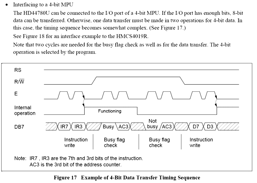

von Benedikt K. (benedikt)
UBoot-Stocki wrote:
> Allein schon aus dem Grund, dass es NUR so funktioniert.
Das kann an den restlichen Fehlern liegen.
> Der
> Inhalt von "i" in
> i=PIND << 4; // liest die ersten 4 BIT ein
> spielt keine Rolle, da es nur um das Lesen an sich geht.
Das Lesen ist schlicht und einfach sinnlos, da das LCD davon nichts
mitbekommt. Der einzige Nutzen davon ist eine Pause. 1-2 nops erfüllen
den selben Zweck.
> Hier findet auch das von Dir erwähnte 1. Lesen statt.
Nein. Denn dazu müsstest du enable takten, was du aber nicht machst.
> Die wichtige Zeile ist
> i=(PIND & (1<<PIND3)); // Fragt PD3 auf 1 ab
> da hier in der zweiten Operation das BIT gelesen wir. Beachte bitte es
> handelt sich hier um den 4-BIT-Modus.
Ja, sag ich doch. Aber um dein Argument, dass es sich um den 2. Transfer
handelt, weiter zu entkräften: Das Busy Bit liegt im oberen Nibble, und
das wird zuerst übertragen.
> Das kann nicht  an falschen LCD-Timings liegen ?
Doch. Wenn er z.B. bei der komplett falschen Busy Abfrage hängen bleibt,
dann schon.
Schau dir mal den angehängten Ausschnitt aus dem Datenblatt an, der
sieht "leicht" anders aus als das was dein Code macht.

  i = 0;
  while(i++ <= 25)
    _delay_ms(1);  // Warten
  lcd_enable();
  i = 0;
  while(i++ <= 5)
  lcd_enable();
  i = 0;
  while(i++ <= 1)
  lcd_enable();
22
  PORTD = 0x02; // 4bit-Modus einstellen
23
  lcd_enable();
24
  lcd_busy_wait();
25
26
  lcd_send(0x28,1);  // 4Bit / 2 Zeilen / 5x8
27
28
  lcd_send(0x0C,1); // Display ein / Cursor aus / kein Blinken
29
30
  lcd_send(0x04,1);  // inkrement / kein Scrollen
31
und folgendes busy-wait
void lcd_busy_wait(void) // wartet bis lcd fertig ist
  uint8_t i=1;
  DDRD = 0xF0;
  PORTD &= ~(1<<PD4); // PD4 = RS-Leitung 0
  PORTD |=  (1<<PD6); // PD6 = R/W-Leitung 1
  while(i!=0) {
    PORTD |=  (1<<PD5); // enable 1
    asm("nop");
    asm("nop");
    PORTD &= ~(1<<PD5); // enable 0
    lcd_enable(); // Fragt 2. Nibble ab
  PORTD &= ~(1<<PD6); // R/W-Leitung 0
  DDRD = 0xFF;
Bitte gebt Feedback ob das jetzt passt ...

Sieht gut aus, sollte funktionieren. Zumindest stimmt jetzt alles mit
dem Datenblatt überein. Dieser Code sollte zuverlässig mit allen 44780
kompatiblem LCDs funktionieren.
