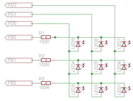

ich will, hauptsächlich ums Multiplexen zu kapieren, eine Ansteuerung
für eine kleine 3x3 LED-Matrix bauen. Im Anhang der "Schaltplan" - ich
betreibe dass Ding an einem Arduiono Duemilanove, programmiert über ISP
mit AVRISP mkII, also am Bootloader vorbei. Deswegen so spartanisch.
Nachfolgend die Software:

Leider tut das Ganze nicht so wirklich. Es leuchten konstant die linke
und mittlere Spalte. Wenn ich mir die ersten paar Schritte beim Debuggen
im Simulator anschaue, scheint er die Ports aber richtig zu schalten.
Könnte mir jmd. einen Tipp geben? Über einen JTAG-Debugger verfüge ich
leider nicht, und im Simulator macht dass nicht wirklich Spass, man
sieht halt nicht, was dabei rumkommt.
Danke!
von Andreas K. (ergoproxy)
Du weißt schon das du die Matrix beim multiplexen dauerhaft neu
ansteuern musst? Warum ist der kram nicht in einer Schleife?
Also wenn ich das jetzt richtig geschrieben hab (hab leider die Hardware
zum testen ned da) sollte das hier gehen:
Ich hab die Zeiten gelassen usw nur die Ansteuerung ist komplett neu.
Jetzt wird es Zeilenweise angesteuert. D.h. erste Spalte leuchtet, wie
in der Variablen (von hinten nach vorne) ->
erste Spalte zur Zeit:
LED1 aus LED2 an LED3 an
zweite Spalte:
LED1 an LED2 aus LED3 an
3te:
LED1 an LED2 an LED3 aus

€: Haken tats an der Art des Schreibens. Ich bin nunmal meine Art des
c-Schreibens gewöhnt, da dauert es was anderes zu verstehn.
So viel ich weiß Steht % doch für den Rest einer Division oder? Wenn ja
würde ich das vermeiden, da divisionen im µC nur umständlich gerechnet
werden können. Das geht auch mit andern Schleifen.
Gruß ErgoProxy
HAB WAS ÜBERSEHN DIE LEDs SIND BEI DIR UMGEKEHRT IN DER SCHALTUNG MUSS
DAS NOCH UMÄNDERN - So fertig spaltennummer könntest du noch durch
zeilennummer ersetzen wär glaube ich übersichtlicher.
von ich (Gast)
Ne so wird das nix.
Die DDRx-Register müssen an der jeweiligen Position eine 1 haben, da
alle Pins als Ausgänge benutzt werden. Einmal für 5V - PORTx =1 und 0V -
PORTx =0.
Damit kann DDRB  nicht mit 0x00 initialisiert werden. Und die
Grundeinstellung (alles aus) ist dann PORTD=0xff also auf high und
PORTD=0x00 also auf low. Wenn jetzt die Spalte ausgewählt wird muss der
PIN in PORTD auf 1 gesetzt werden und für die Zeile muss der Pin in
PORTB auf 0 gesetzt werden.
An den DDRx Registern muss also nach der Initialisierung nicht mehr
rumgefummelt werden.
von Gast (Gast)
Danke für deine Mühen schonmal!
> DAS NOCH UMÄNDERN
Hab ich schon gemerkt, ist bereits geändert.

Passt das so? DDRx-Register sind angepasst und werden nur einmal
gesetzt, Rest Andreas' Lösung nachempfunden.
Ich setz die auf Input, dann ist die LED auch aus, da der
Innenwiderstand eines PINs eigendlich hoch genug sein müsste, dass da
nix leuchtet. Außerdem setze ich doch jede die an sein muss auf output.
Glaub ich zumindest ich hab das recht schnell geschrieben und da es für
die falsche LED Richtung war auch nochmal schnell umgeschrieben ^.^
Aber eigendlich müsste es so gehen.
von ich (Gast)
PORTB |= (1<<zeilennummer); //nur aktive Zeile auf LOW setzen
Muss so aussehen:
PORTB &= ~(1<<zeilennummer); //nur aktive Zeile auf LOW setzen
von Gast (Gast)
ich nochmal. Die Ansteuerung funktioniert nach ein wenig Bastelei nun,
ich kann beliebige Patterns auf der Matrix ausgeben.

Folgende Zeile im Code von Andreas war problematisch:
if(zeile[zeilennummer] & (1<<i))
Erstmal von mir wie folgt erweitert:
if(zeile[zeilennummer] & (PORTD |=(1<<i)))
(Oder funktioniert auch die erste Version? Imo eher nicht, im Debugger
siehts auch eher nicht danach aus.)
Nun wurde hier ja einfach der Inhalt des pattern-Arrays mit den Bits,
die ich über die Schleife gesetzt hab, UND-Verknüpft.
Beispiel:
pattern Zeile 1:                                00000101
PORTD (nach letztem/drittem Schleifendurchlauf: 00000111
                                 UND-Verknüpft: 11111101
Wegen der nicht genutzten fünf hohen Bits wird also zwangsläufig etwas
!= 0 rauskommen, sodass die relevanten Bits von PORTD alle HIGH gesetzt
werden (was dann eh nicht mehr notwendig wäre, weil das ja schon im
Schleifenkopf passiert ist - aber das könnte man ja fixen).
Hab ich da was falsch, oder kann das so einfach nicht funktionieren?
Im selben Zug hab ich mich auch von dem eindimensionalen Array getrennt.
Den mehrdimensionalen kann ich einfach durchiterieren, und schauen, ob
ein bit gesetzt ist, oder nicht. Oder gibts auch eine elegante
Möglichkeit, innerhalb weniger Takt den Status einzelner Bits im eindim.
Array zu ermitteln?
Letzte Frage: Ists überhaupt ok, dass alles im Interrups abzuarbeiten?
Bei 16MHz und einem Prescaler von 256 (1024 fängt dann schon arg an zu
flimmern) hab ich ja nur 244 Takte, bis der nächste Interrups
aufschlägt, und ich fertig sein sollte. Aktuell verbrate ich im
Interrups schon 100 davon.
Könnte problematisch werden, wenn die Matrix größer wird, oder?
Oder sollte ich die for-Schleife einfach nach main packen? dann bräuchte
ich ja aber auch wieder eine Art Synchronisierung mit der ISR, damit mir
die Vorberechnung in main nicht davon läuft? Oder gleich einen zweiten
Timer hernehmen?
Schönen Abend noch.
Ich verstehe leider nicht, was an dieser Zeile für den Compiler ein
Problem sein soll:
Die Funktion der Zeile ist ja ganz einfach: Es wird überprüft ob an
einer bestimmten Stelle (i) der Variable (zeile[zeilennummer]) eine 1
steht oder nicht.
 (0b00001000 & (1<<3)) = false
 (0b00001000 & (1<<4)) = true
Mit dem Compiler den ich hab geht das eigendlich. Ich benutz das auch
sehr oft ^.^ habe es sogar mal vor etwa 2 Jahren hier im Forum erfragt
wie man einzelne Bits maskiert und abfragt, um halt nicht für An und
Auszustände jeweils 8Bit zu opfern.
Das was du dann genommen hast mit PORTD usw gehört da nicht hin.
Wenn du halt genügend Ram hast kannst du auch pro LED ein eigenen Char
nehmen. Ich find halt nur es ist Recourcenverschwendung.
Ab einer gewissen Größe wird es nicht mehr möglich sein die Matrix ohne
flackern anzusteuern.
Gruß ErgoProxy
von Gast (Gast)
Knirsch. Mit meinem nun auch, keine Ahnung, was ich vorher verbockt
hatte.
Muss irgendwo beim Debuggen der Kleinigkeiten (in deinem Code oben waren
1-2 kleinere Fehler("zeilennummer = 4") untergegangen sein. Trotzdem
danke.
Danke, da hatte ich was missverstanden.
Dazu hätte ich aber noch eine Frage:
Wo landen die Bits, die ich da setze?
Da werden keine Bits gesetzt, da wird nur geschaut ob das Bit an dieser
Stelle gesetzt ist. Sry wegen der Fehler ich hab das in nem normalen
Texteditor abgetippt ^^ da schleichen sich leider manchmal Fehler ein.
Gruß ErgoProxy
von Noknowhow (Gast)
@ergoproxy: was muss man den anders machen bzw. ändern um auch größere
Matrixen flackerfrei softwaremäßig anzusteuern? Bin für Tips dankbar:)
Kennt jemand gute Codebeispiele?
