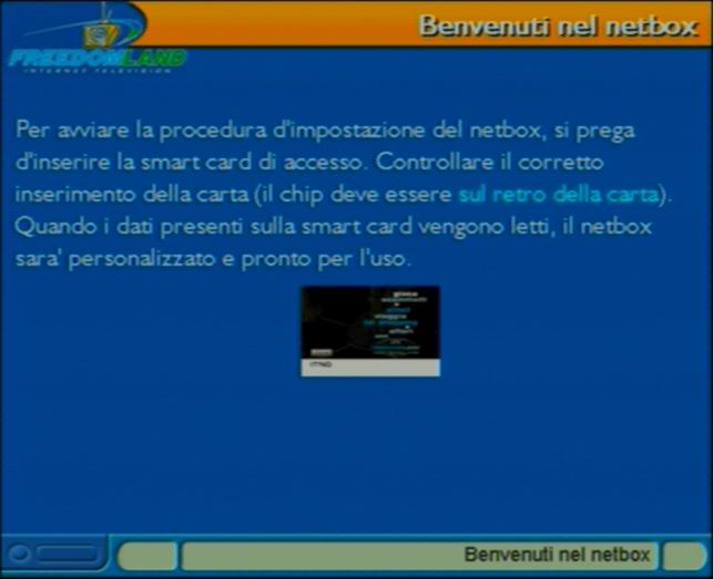

Moin, hab noch eine Variante der Box gefunden.  Bei einer von denen die
ich hier habe kann man noch nicht mal in das Hauptmenue. DIe BOx will
direkt nach dem Booten die Karte sehen.
Gruss
Karl

Steht da irgend so ein Begrüßungstext? Falls ja, dann habe ich auch so
eine Box.
von Karl (Gast)
Jo irgend sowas.Aber ohne Karte kommt man nicht weiter.Bei meinen
anderen 2 Boxen kann ich zwar ins hauptmenue aber ich kann den Browser
nicht öffnen.
Gruss
Karl

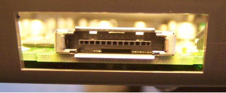

von Benedikt K. (benedikt)
@kosti
Was hast du da eigentlich für eine Platine verwendet?
Beitrag "Re: Pollin Netbox"
Normale PCI Karten sind nämlich zu dick.
von John S. (linux_80)
@Karl
wenn die Box noch ganz frisch ist, also noch nie verwendet wurde,
verhält die sich so. Erst Nach dem ersten Anmelden eines Users, kommt
man dann i.d.R bis zum Browser auch ohne Karte. Liegt aber auch sehr an
der Softwareversion der Box.
von kosti (Gast)
@ Benedikt K.
Der Adapter ist 1,56mm dick und ist teil von eine VESA Local Bus
Punktraster-Platine. Beim ersten mal geht er etwas schwer rein aber
danach ist es ganz OK.

von Sebastian E. (der_andere_sebastian)
Es gibt zwei Arten von Druckerportanschluß. Ich weiß leider nicht, wie
die Steckverbinder heißen, aber es gibt die "hübsche" Variante, so eine
Art Mini-Centronics, innen hohl und passend für den abgesägten
Kartensteckverbinder, und die "häßliche", wie im kürzlich von kosti
geposteten Bild. Wie man an letztere etwas anschließen soll, ohne das
passende Gegenstück zu haben, ist mir noch nicht klar.
von Mathi (Gast)
Kann man nicht einfach dünne Kapel an den Sockel Löten und sich ne art
adapter auf ne richtige DSub buchse bauen oder is bei dieser Version
nicht Möglich?
Gruss
Mathi
von Flo (Gast)
Das sollte klappen.Habe hier eine der Boxen mit dem Slot für den
Kartenadapter und da hat es mit dünner Litze funktioniert. Ist aber ein
wenig fummelig.
Hat sonst jemand noch etwas rausgefunden?

von shpank (Gast)
sorry fuer den doppelpost, aber ich hab da grad noch was rausgefunden.
bei meiner gesperrten box (bootloader gibt nur kurz seine infos her und
browser will smartcard) lässt sich ein reboot durchführen indem man
dreimal hintereinander schnell Ctrl-C sendet.
bei einem mal Ctrl-C wird scheinbar nur das netgem prog neu gestartet.
getestet hab ich das unter gtkterm, vllt hilfts ja den
embedded-virtuosen hier weiter.

von Martin S. (werwurm)
Hallo!
Für alle Nichtboxbesitzer: Folgende Frage wurde so weit ich gesehen habe
noch nicht beantwortet "Wie lange braucht die Box zum Booten"
Nach dem Einschalten erscheint bei mir nach ca. 1 Sekunde das
Freedomland-Logo. Die Applikation wird nach ca. 15 - 17 Sekunden
angezeigt.
Wenn nur das Logo kommt und nix weiter geht sieht es zwar so aus als
wäre die Box defekt - es kann aber auch die Stromversorgung zu
schwachbrüstig sein. Bei mir ging es auch mit PC-Netzteil nicht obwohl
das 28A bei 3,3 Volt schaffen sollte. Leitungs- und Steckerverluste
sorgten dafür, daß an der Elektronik nur 3,0 Volt ankamen und das war
schon zu wenig.
Erfolg hatte ich mit diesem Netzteil:
http://cgi.ebay.de/ws/eBayISAPI.dll?ViewItem&item=380132171702
Leider kommen meine beiden Boxen nur bis "Bitte Smartcard einlegen"
(siehe Bildanhang). Ich habe weiter oben gelesen, daß man in den
Einstellungen "surfen" kann. Meine Boxen nehmen aber gar keine Befehle
an. Gibt es noch einen Trick? Oder bekommt man noch irgendwo eine
passende Smartcard?
Meine AOK Karte nimmt die Box nicht..  xD

von Sebastian R. (sebr)
Ich habe in den letzten 4 Wochen 2x bei Pollin bestellt und bei jeder
Bestellung je 2 Boxen mitbestellt. Alle 4 Boxen haben die italienische
Software drauf und die Konsole ist gesperrt, d.h. man kann nur die
Bootmeldungen lesen.  Mit Adapter für den Parallelport kommt man aber
ohne Probleme. Vorgehensweise dazu ist weiter oben beschrieben. Jetzt
muss nur noch ein Image mit freigeschalteter Konsole per tftp auf die
Box.
habe es nach einigem probieren ndoch noch hinbekommen das Image zu
laden. Lag wohl an den Einstellungen des TFTP.
Ergebnis: das von Kosti hier gepostete fullDOCflash-file läuft nicht auf
meiner Box mit gesperrter Konsole. Also man kommt nun nur noch ins BIOS.
Das System bootet nichtmehr.

Ich wollte jetzt fragen gibt es eine möglichkeit eine gesperrte box zu
entsperren?
Ist das modem zu was zugebrauchen? Habe ich das richtig gesehen das das
ein modem modul ist das nur über einen Optokoppler mit der "Außenwelt"
verbunden ist?
mfg alex

Ich habe hier ein BOX die nicht gebranded ist. Es handelt sich wohl um
eine Vorfürbox. Beim booten ezigt die Box ein Bild auf dem auch ein TUX
zu sehen ist. Einstellungen können auf der BOX oder auch auf der
SMART-Card gespeichert werden. In der BOX gibt es einen festen ISP
Zugang (o.tel.o, falls ich noch jemand erinnert...) und einen frei
programmierbaren. Auf der SMART-Card ist ein weiterer ISP-Zugang drauf
(MSN). Wenn man die SMART-Card ein steckt erscheint der dritte Zugang.
Keiner der Zugänge funktioniert mehr. Die Telefonnummern sind nicht mehr
gültig.
Man kann zwischen drei Sprachen wählen; Spanisch, Englisch (US) und
Französisch. Man kann Screenshots vom TV-Bild machen und diese per
E-Mail verschicken. Man kann auch Sprache aufzeichnen und diese dann per
E-Mail verschicken oder einen Anrufbeantworter nutzen. Die
Sprachqualität ist absolut unterirdisch. Die länger der Aufnahmen auf
wenige Sekunden begrenzt. Die Aufnahmen werden im WAV Format
gespeichert. Ich gehe davon aus das ist lediglich 8-Bit kodiert. Selbst
für Telefonie halte ich das nicht für ausreichen. Screenshots kann man
nachträglich bearbeiten; flip, scale, zoom. Der Screenshot ist 320x200
pixel groß und ein JPEG mit offensichtlich, starker kompression.
