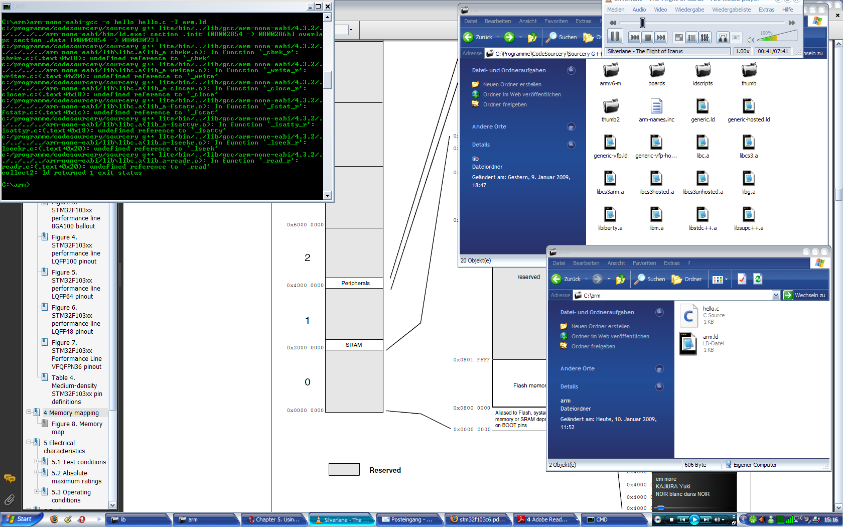

Ich hab das jetzt so versucht:
arm-none-eabi-gcc -o hello hello.c -T arm.ld
hello.c ist das Prog:
#include <stdio.h>
int
main (void)
  printf("Hello World!\n");
  return 0;
und arm.ld ist das etwas veränderte File, dass du gepostet hast. Laut
Datenblatt ist der Flash ab 0x0800 0000 und der Sram ab 0x2000 0000
MEMORY
    FLASH (rx) : ORIGIN = 0x08000000, LENGTH = 128K
    SRAM (rwx) : ORIGIN = 0x20000000, LENGTH = 20K
SECTIONS
    .text :
        KEEP(*(.isr_vector))
        *(.text*)
        *(.rodata*)
        _etext = .;
    } > FLASH
    .data : AT (ADDR(.text) + SIZEOF(.text))
        _data = .;
        *(vtable)
        *(.data*)
        _edata = .;
    } > SRAM
    .bss :
        _bss = .;
        *(.bss*)
        *(COMMON)
        _ebss = .;
    } > SRAM
Im Anhang (sry ist etwas groß)ist ein Bild der Console, also die Fehler
die ich bekomme, im Hintergerund ist außerdem der Abschnitt aus dem PDF
mit den Memoryeinteilungen. Es ist hoffentlich das wichtigste sichtbar.
Der Ordner C:\Arm ist auch da, in dem sich die Files befinden. Falls
einer einen groben Fehler findet, den ich mache bitte melden ich werd
dann auch mal weiterprobiern. Irgendwie wird das ja wohl hinzubekommen
sein. Außerdem hab ich beschlossen ich mach n Tutorial darüber, sobald
ich Zeit hab und es hinbekommen hab =/ es kann ja wohl ned sein, dass
das so kompliziert ist ^^ ich hab für den AVRGcc ganze 10 min und nen
Neustart gebraucht. Dann lief er. Ich weiß das jetzt echt zu schätzen =)
Gruß ErgoProxy

Vielen Dank ^^ er macht etwas, ohne Beschwerden. Er hat eine Datei ohne
Endung angefertigt (befindet sich im Anhang). Eigendlich dachte ich es
wöre die Datei die er zum testen erstellen sollte aber
>arm-none-eabi-run hello
gibt ein:
arm-none-eabi-run: no loadable sections "hallo"
Sry wenn die Frage blöd ist aber ich bin relativ am Ende mit meinem
Latein werde jetzt erstmal nach den Erweiterungen schauen die du mir
geschreiben hast und was sie bedeuten( -Wl,--gcsections )
Falls jemand Zeit hat könnte er mir schreiben was für eine File das ist?
Hexfile scheint es nicht zu sein. Dafür scheint mir das Hex etwas zu
"komisch" zu sein. Irgendwie muss ich dringend mein Wissen über
Komandozeilen aufbessern. Nach dem Abi wird erstmal ein Intensivkurs
Linux eingelegt ^^
Gruß ErgoProxy
Gast #1106222
Das ist ein ausführbares Programm. Damit kann man erstmal gar nichts
tun, da es kein Betriebssystem gibt das diese Datei ausführen könnte.
Aber was soll das hello.c deiner Meinung nach tun bzw. wohin soll
der Text geschrieben werden? Ohne Betriebssytem gibt es kein stdout.
Das "gc-sections" kannst du erstmal vergessen. Damit wird der
Linker angewiesen nicht verwendete Sektionen wegzulassen.
Das ist eine Optimierung um (Flash-)Speicher zu sparen, was auch
nur dann sinnvoll ist wenn die Objektdateien mit "-ffunction-sections"
und/oder "-fdata-sections" erzeugt wurden.
Besorge oder baue dir erstmal ein Testboard - ob nun M3 oder ARM7 ist
zunächst egal - und bringe eine LED zum Blinken. Der M3 ist etwas
schneller (bei gleichem Takt) und auch etwas einfacher aber dafür
wesentlich weniger verbreitet und dementsprechend gibt es weniger
Beispiele und Hilfe in den Foren sodaß du mit einem ARM7 wahrscheinlich
schneller ins Ziel kommst. Andererseits gibt es gerade von Luminary (M3)
sehr günstige und leistungsfähige Boards für den Einstieg (LM3S6965).
Der STM32 ist IMHO für den industriellen Einsatz besser geeignet
als Luminary (die Umsatzzahlen zeigen das auch) aber für den
Hobbylöter sind die Stellaris Controller vermutlich angenehmer.
Wenn du Platinen für SMD (0.5mm Raster) selber machst hat der ARM7
den Vorteil das er leichter zu beschaffen ist (Reichelt,
csd-electronics).
Verfügbare Derivate wären hier LPC21xx und AT91SAM7xxx, wobei sich
die LPCs durch ihre fest installierten Bootloader unkompliziert und
ohne besondere Hardware (JTAG) programmieren lassen.
Als Hobbybastler hast du die freie Auswahl. Als Profi kommst du am ARM7
Stand heute nicht vorbei (wir reden über 32Bit Controller). Es gibt
einfach zu wenige M3 Derivate. Dem M3 mag die Zukunft gehören, doch
wir leben in der Gegenwart.
Das der M3 einfacher zu handhaben ist bringt nur oberflächlich
betrachtet einen Vorteil. 32Bit Controller setzt man üblicherweise
dort ein wo sie auch gebraucht werden. Und da hat man es i.d.R. mit
einer Komplexität zu tun wo die Unzulänglichkeiten des ARM7 gegenüber
dem M3 geradezu lächerlich erscheinen. Oder anders ausgedrückt: Wem
der ARM7 zu kompliziert ist, dem hilft auch ein M3 nicht.
PS: Ein Vorteil des M3 gegenüber dem ARM7 wird von den M3 verfechtern
erstaunlicherweise gerne vergessen: Der M3 kann auf ungerade Adressen
zugreifen. Beim ARM7 würde man sich ein "Data abort" einhandeln.
Die kürzere Interruptlatenz wird dagegen ständig
erwähnt obwohl sie in der Praxis eine untergeordnete Rolle spielt.
Meiner Meinung nach ist das ein Indiz dafür das diese Leute sich nie
wirklich mit dem ARM7 befaßt haben, sondern nur den Kaufleuten von ARM
nachplappern.
