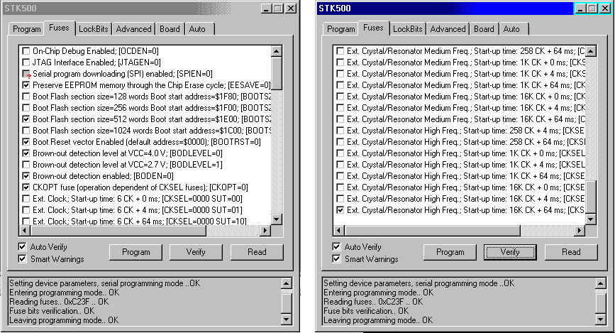

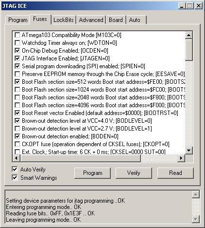

Anbei die Fuses für den M16. Peter

Hi, hab jetzt endlich den Bootloader hinbekommen. Leider hatte ich ein paar Probleme. Ich benutze den Mega8 mit internen RC Oszillator (4Mhz) unkalibiert. pboot.exe habe ich mit folgenden Commands gestartet: /B9600 /C1 /Pmain.hex Unter diesen Voraussetzungen hat er keinen Com Teilnehmer gefunden. Ich hab zum testen den mal ein 7,3728Mhz XTAL angeschlossen und wolla es funktionierte freu Ich wollte jetzt die Autobauddetecion rausnehmen und die Baudrate 9600 festeintragen. Vielleicht hat jemand noch ein anderen Tipp . Mfg Dirk
Beim unkalibrierten RC-Oszillator kannst Du keine feste Baudrate eintragen, da Du ja die Frequenz nicht kennst. Versuchs mal mit 4800Baud, obs dann klappt. Kann sein, daß die Frequenz so ungünstig liegt, daß 9600 noch zu fehlerhaft ist. Beim Quarz 7,3728MHz kannst Du bis 115200 Baud gehen. Peter
#79933
Hi, ich habe jetzt fest 9600 Baud eingetragen und es funktioniert einwandfrei. Mfg Dirk

5) Fuses fuers Bootloaden geaendert:
S8535C WDTON SPIEN CHOPT EESAVE BOOTSZ1 BOOTSZ0 BOOTRST
1 1 0 1 1 0 1 0
6) Pboot.exe /B9600 /PIsony.hes
Com1 at 9600 Baud: Connected
Signature: 1E9408 Device: ( Pboot nicht neu kompiliert)
Program Isony.hex: 0000 - 13DB
error at address: 0 ( nach einigen Sekunden )
