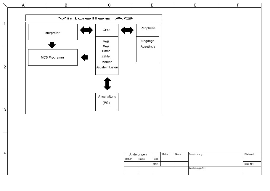

von Gast (Gast)
> ich hätte Interesse. Wie genau stellst Du Dir eine Mitarbeit vor ?
daran rätsele ich auch noch rum.
Ein Interpreter alleine nützt nichts, er braucht ein Zuhause. Dieses
wäre eine virtuelle CPU (Verwaltung des SPS Programms, Bereitstellung
der Peripherie Abbilder usw.) Diese CPU wiederum wohnt in einem
virtuellen AG, das dann die Ansteuerung der Hardware übernimmt. All
diese Dinge sind in Software zu erledigen. Hier kann man Schnittstellen
definieren um die Aufgaben zu verteilen. Eine dicke Frage stellt sich
jedoch: wie koordiniert man das Ganze.
MfG

ein Virtuelles AG könnte in etwa so (Anhang) in Module aufgeteilt
werden.
