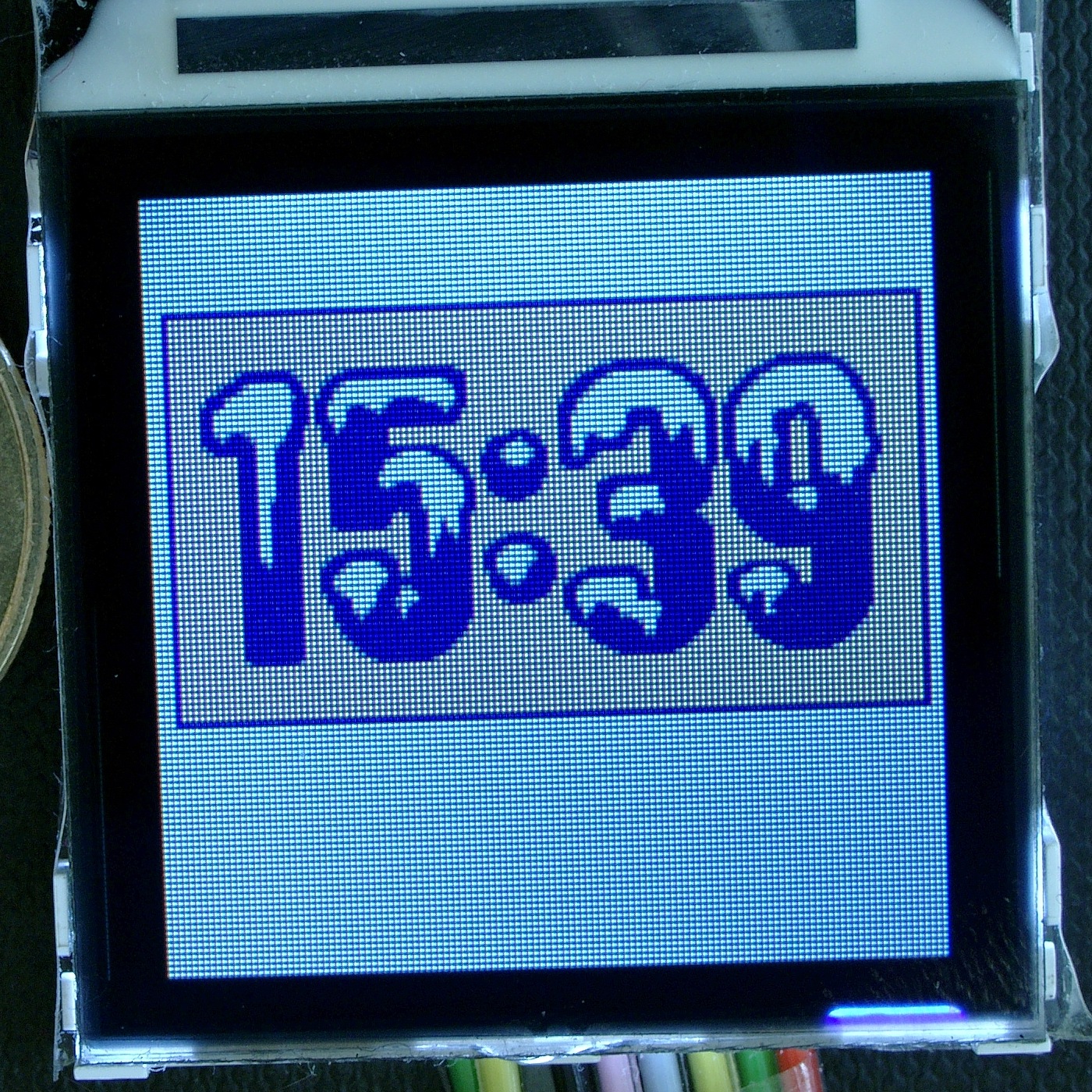

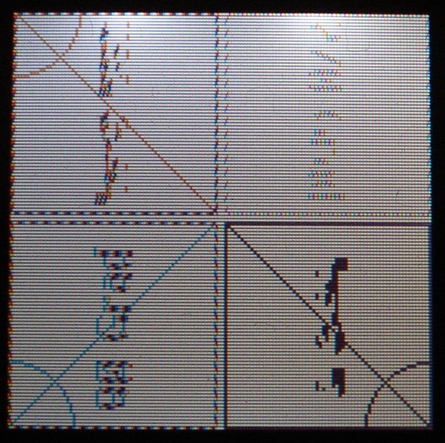

Hier meine WinAVR Sourcen zur Ansteuerung des Nokia 6100 GLCD's und
Kompatiblen.
Enthalten ist ein Fonteditor zur einfachen Erzeugung von Mehrfarben
Fonts oder dem Import von Windows Zeichensätzen.
Die Library kann also mehrfarbige Fonts ausgeben. Dieses Feature kann
dazu benutzt werden eigene Icons/Bitmaps darzustellen. Desweiteren sind
effiziente Zeichenroutinen für Rechtecke, Ellipse, Linien usw.
enthalten. Die Ausgabe der Grafikroutinen kann um 0°,90°,180° oder 270°
gedreht werden, es ist also egal wie ihr das LCD auf euren Boards
aufbaut. Die Library unterstützt durch Konfiguration auch mehrere
Slaves am SPI. Die Fonts können auf einfache Weise auf externen Medien
verwaltet weren, zb. I2C EEPROMS usw.
Mehr könnt ihr in der Readme lesen.

Version 1.1.
- komprimierte Fonts sind nun möglich, die Kompressionsrate beträgt
zwischen 30% bis zu 50% und bei ganz großen Fonts sogar weit über 200%.
Mit meinen Mehrfarben-Fonts konnte ich mehr als die Hälte an Speicher
einsparen.
- Fontroutinen wurden becleant und sind jetzt effizienter
- Fontroutinen unterstützen nun auch Fonts mit 8,16,32,64,128 und 256
Farben, eg. 1,2,3,4,5,6,7,8 Bits per Pixel.
Dazu muß aber in glcd.h der Wert COLOR_TABLE_BITS angepasst werden.
- komprimierte Fonts werden schneller und effizienter angezeigt als
nicht komprimierte Fonts
- Der Font Editor wurde komplett überarbeitet:
Bei großen Fonts hatte der alte Editor starke Probleme mit der
Performance, beseitigt.
- Der Editor kann nun Fonts mit bis zu 16 Farben erzeugen. Es sind
theoretisch aber mehr möglich.
- Der Editor unterstützt nun auch das Füllen von Pixelbereichen.
- Der Editor unterstützt und erzeugt automatisch komprimierte Fonts,
wenn diese weniger Resourcen verbrauchen.
- Der Editor hat nun eine Zeichen-Vorschau.

von Hagen (Gast)
Achso, beim Bild mit der "Uhrzeit" ist das dunkle Blau das was das LCD
unter Schwarz versteht !! Sogesehen sieht man schon in der
Farbdarstellung gravierende Unterschiede zu den Farb-TFT-Display's der
heutigen Handheld's.
Gruß Hagen
von Conlost (Gast)
Hallo Hagen,
schöne Bilder, kommt das blau statt schwarz eventuell von
der Hintergrund-Beleuchtung?
Eine Frage hab ich noch, wo bekommt man diese riesigen
Euro-Münzen?  :-)
Gruß,
Arno
von Hagen (Gast)
Nein, meine ich nicht. Das LCD ist ein STN Display und eigentlich sind
das technologisch gesehen "Auslaufmodelle". Das Display hat immer
einen Blaustich bei dunklen Farben, egal ob mit oder ohne
Hintergrundbeleuchtung. Ich habe alles ausprobiert,
Kontrasteinstellungen, Farbtemperatur, Hintergundbeleuchtung hell,
super hell und dunkel bis aus eingestellt, das schwarz ist und bleibt
eben bläulich. Allerdings! fällt das nicht so sehr auf wenn die
Dunkelblauen Bereiche nur ein Pixel breit sind, heist also Rahmen oder
Linien neben anderen hellerern Farben.
Interessant ist aber der Fakt das Rot, Gelb, Grün farblich sehr satt
rüber kommen und eben keinen Blaustich haben.
Ich habe mal die Farbeigenschaften mit denen meines Palm's IIIc und
Tungsten T verglichen, bei diesen beiden Display's wird eben das
Schwarz auch Scharz dargestellt.
Wie gesagt ich vermute das es in der STN Technologie begründet liegt.
Und jo, das LCD ist klein, aber immerhin noch besser und größer als
mein Siemens S55 Display. Aber aich hier, das S55 stellt schwarz nicht
bläulich dar. Die Baugröße kann aber durchaus auch ein Vorteil sein,
denn eines hat das Display auf alle Fällen -> eine sauscharfe und
unverwaschene Anzeige.
Eventuell liegt es ja an meinem LCD ?? Maximilian was sagt's du dazu
?? Oder man benötigt noch einen speziellen Filter vor dem LCD aus
Plastik ??
Gruß Hagen

von Hagen (Gast)
Hier mal eine 256 FontEditor Version. Einzigstes "Manko" ist die
Auswahl der Farbe in der Farbpalette. Man muß halt umständlich
scrollen.
Du musst dann aber testen ob die GLCD Fontroutinen mit 256 Farben noch
sauber arbeiten, eventuell sind Änderungen an den Font Routinen nötig.
Der FontEditor selber versucht immer den Font zu komprimieren. Im Memo
des FE's kannst du nachschauen wieviele Bytes ein komprimierter Font
und ein un-komprimierter Font benutzt. Sollte der Font unkomprimiert
weniger Speicher verbrauchen so wird der Font immer unkomprimiert
gespeichert, logisch.
Die verwendete Komprimierung (ähnlich wie RLE) kann natürlich nur
komprimieren wenn viele Pixel mit gleicher Farbe hintereinander im
Zeichsatz vorhanden sind. Dies ist bei Fonts auch die wahrscheinlichste
Grafik. Bei Bitmaps/Icons aber sind die Bildinhalte wenig Monochrom und
deshalb sinkt das Komprimierungsverhältnis drastisch. Aber, einen Trost
gibt es, bis auf das komplizierte JPEG Format (verlustbehaftet) gibt es
im Grunde keine wirklich gute Komprimierungsart die kribbelbunte Bilder
komprimieren kann (auf'm AVR :)
Gruß Hagen

Also, irgendwie komme ich noch so überhaupt nicht mit dem Display klar.
Ich bin mir wirklich nicht sicher, ob die Schaltung so in Ordnung ist.
Ich habe jetzt einen 74HC4050 als Pegelwandler drin (ziemlich exakt 3,3V
und 3,0V ausprobiert). Beides funktioniert nur mit deutlichen
Kondensatoren an der DATA Line und ich kriege immer noch völlig wirre
Graphiken (siehe Bild im Anhang). Also grundsätzlich funzt alles, aber
irgendwie fehlt mir der letzte Schliff...
Öhmmmm, Hilfe?
von pay.c (Gast)
Hände über den Kopf zusammenschlag
Ach Gott, nööö. Update: Habe eben herausgefunden, warum die ganze
Geschichte nicht bei mir läuft: Habe Displays mit dem S1D15G17
Controller (Achtung! NICHT S1D15G10 wie sonst). Das ist anscheinend ein
weiterer Controllertyp, der noch nirgends wirklich dokumentiert ist,
aber anscheinend recht gerne verwendet wird.
Toll, gaaanz toll... ich update eben mal den LCD-Artikel in die Richtung
um andere vom gleichen Fehler abzuhalten und mache mich dann an die
Programmierung in die Richtung (stöhn).
von pay.c (Gast)
Puh! Cool, war doch nicht so viel, wie ich dachte.
Also bei mir läufts jetzt. @Hagen: Anbei die in erster Linie angepasste
Datei. Ich musste ein wenig was im Init ändern (mehr Pausen, Sleep Out
und Display On auch gleich mit rein, statt erst später aufzurufen). Der
G17 Controller braucht da anscheinend etwas mehr Zeit, um
"hochzufahren", aber mehr ist es nicht. Sollte so auch zum
Nachfolgermodell dem "S1D15G27" kompatibel sein und bleiben.

Offene Probleme:
- die testBitmaps() sieht seltsam aus, hab mir aber noch nicht
angeschaut, wie man die bedient.
- die testSymbols() ist bei genauem hinsehen nicht ganz sauber
- die testOrientation() erzeugt nicht sauber die strings f. 0,180,270
Grad, lediglich 90 ist lesbar
Lösungen für die offenen Probleme sind selbstverständlich willkommen.

Wenn ich mir meine Fontausgaben ansehe, habe ich auch nur irgendwelche
komischen Muster. Da ist noch einiges an Arbeit notwendig. Evtl.
könntest Du den obigen Code nochmal genauer ansehen. Ich würde gerne
verstehen, was da läuft.

Was mir auch dabei noch aufgefallen war, bei mir passte die Funktion für
die Orientierung nicht. Die hatte ich angepaßt, scheinbar gibt es hier
zwei verschiedene Typen (habe ein braunes Display). Habe die Änderungen
in glcd03.S eingetragen.
Bei mit gingen nur die Orientierungen 90° und 270°. Mit deinen
Eintstellungen in glcd.inc geht das jetzt! glcd03.S muss ich noch
prüfen. Kommt auch morgen dran...
