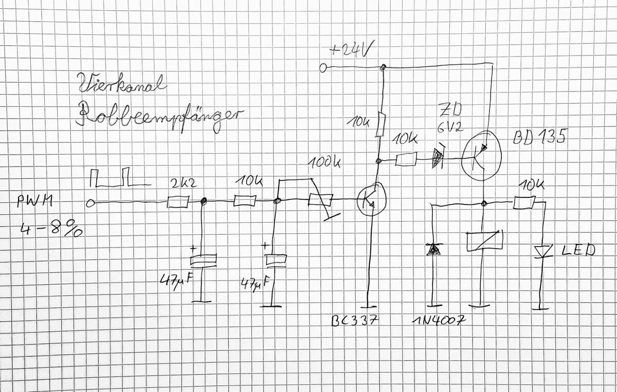

Ich suche eine Schaltung, die frequenzunabhängig ein Tastverhältnis in
eine analoge Spannung umsetzt.
Dabei soll die Ausgangspannung bei einen Tastverhältnis von 1:6,5 = 1V
bis 1:1 = 4V reichen.
Ein fertiges IC (die es umgekehrt als Spannungs-PWM-Umsetzer gibt) wäre
mir am liebsten.
Wenn es nur als Tiefpaß geht, wie dimensioniere ich diesen? Bei meinen
Versuchen habe ich immer eine große Welligkeit auf der Ausgangsspannung.
bd. Alv
von BinGast (Gast)
Ohne Welligkeit ist das mit einem Tiefpaß wohl nicht möglich, auch alle
anderen Filter sind nicht ganz frei davon.
Die Angaben würde ich um Frequenzbereich, Auflösung, Toleranz, max.
Ripple und Reaktionszeit erweitern.
Ad Hoc würde ich einen Microcontroller nehmen (ob PIC AVR ARM ST TI HI
usw. ist da ohne Belang).

von Falk B. (falk)
von Gast (Gast)
Im Prinzip ist doch ein passender integrierer + evt ein Puffer, der
durch die Taktflanke getriggert wird, das was du suchst? mehrfah-OP-Amp
+ bissl Hühnerfutter (Cs und Rs)

von Otto K. (opto_pussy)
Für einen 4-Kanal Robbe-Empfänger habe ich damals mal so eine Schaltung
gebastelt. Mit dem 100k Trimmer kann man den Punkt einstellen, an dem
das Relais eingeschaltet werden soll, wenn man den Steuerknüppel nach
vorne drückt.
Die 6,2 Volt Z-Diode unterdrückt das Grundrauschen, damit das Relais
nicht flattert. Ist zwar nicht richtig schön, funktioniert aber.
von H. H. (Gast)
> gebastelt.
Das war schon in den '70ern grober Murks.
Michael B. schrieb:
> Dass die Schaltung nicht sinnvoll ist, weiss jeder ausser ihm und Otto
Ich habe ja geschrieben, dass meine Schaltung nicht perfekt ist und Herr
Hinz hat das sogar noch unterschrieben, aber die 1,2 Volt lassen sich
zumindest mit Transistoren auf 24 Volt verstärken und mit dem
100k-Trimmer lässt sich sogar noch der genaue Schaltpunkt bestimmen, bei
welcher Steuerknüppelstellung das Relais einschalten soll.
Solange die Schaltung nur im wohltemperierten Kinderzimmer betrieben
wird und nicht draußen, bei starken Temperaturschwankungen, funktioniert
sie wohl auch.

> es funktioniert einwandfrei
Freut mich, gerne geschehen.
