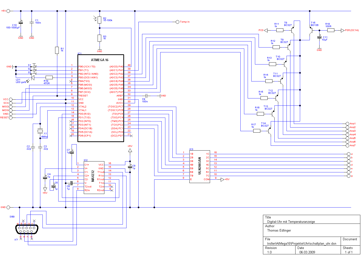

Für ein Projekt möchte ich einige Siebensegmentanzeigen über die
Hardware PWM des Atmega16 dimmen. Dafür habe ich den Transistor BD136,
den Kondensator C11 mit 10µ und den Widerstand R18 mit 100 Ohm
vorgesehen. Das RC-Glied deshalb, weil ich fürchte das sich die
Multiplexfrequenz irgendwie mit der PWM-Frequenz, die den BD136
ansteuert, beisst, und dadurch die Anzeige flimmert. Aus diesem Grunde
erhoffe ich eine ausreichende Glättung des Signals mit dem Elko C11.
Würde das so funktionieren?
Noch einige zusätzliche Frage, wo wir gelich dabei sind:
Ist die Beschaltung des MAX232 so richtig, um Daten zwischen µC und PC
auszutauschen?
Vielen Dank für die Mühe bereits im Voraus!
Grüße
Thomas
Nein. Das RC-Glied macht dir die PWM kaputt.
Ich hab aber eine bessere Idee zur Dimmung. Du schmeist den IC3 (ULN)
raus und baust dafür einen 74HC541 ein. Der hat Enable-Eingänge, die
kannst du direkt an den OC1A-Pin anschließen.
Noch ein Tip:
Nimm für T8..T14 npn-Typen. Basis direkt! (ohne Vorwiderstand) an den
PortA, die Kollektoren direkt an 5V, und die Emitter an ANZ1..ANZ7.
Sollte so gehen.
Nochwas: Die Resetbeschaltung ist ungeeignet. Es gehört mindestens noch
ein Kondensator hin...

Beim 541 gehen die Ausgänge bei /Enable in Z, d.h. der Pegel müßte
mit Widerständen auf aus definiert werden.
Bei der RS232 sind R2 und T2 an die DSub gelegt, nicht an den Atmel.
Warum?
gruß hans

In der Schaltung könnte es reichen den Elko C11 wegzulassen. Dann sollte
das schon mit hardware PWM funktionieren, aller sollte das PWM Signal
und die Umschaltung der Stellen Syncronsisiert sein. Am besten so da
jede Stelle nur einen Puls unterschiedlicher länge bekommt.  Das kann
man wegen der eher niedrigen Frequenz aber auch gleich ganz in Software
machen und sich den extra Transistor sparen.

Das bedeutet, die Multiplex-Frequenz und die PWM-Frequenz muss gleich
sein? Dann würde selbst durch die Änderung vom Duty Cycle die Anzeige
nicht flimmern, sondern nur heller und dunkler werden?
Wozu? High-Z lässt kein Strom fließen => Anzeigen aus. Fertig.
Mach ich schon lange so.
>Multipleyfrequenz << PWMFrequenz reicht.
von Falk B. (falk)
@  Thomas E. (tomedl)
>sein?
Ja, sie ist sogar IDENTISCH. Siehe LED-Matrix.
Ja.
MFG
Falk

Das Multiplexen und PWM müssen natürlich synchron sein:

Dann werde ich mir den Elko sparen, und einfach dieselbe Frequenz für
beide Sachen benutzen.
