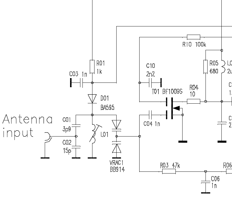

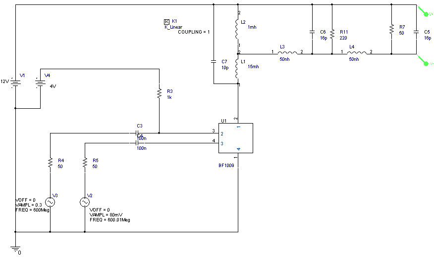

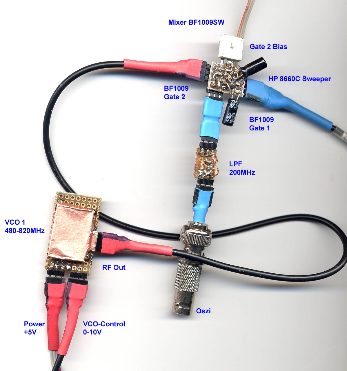

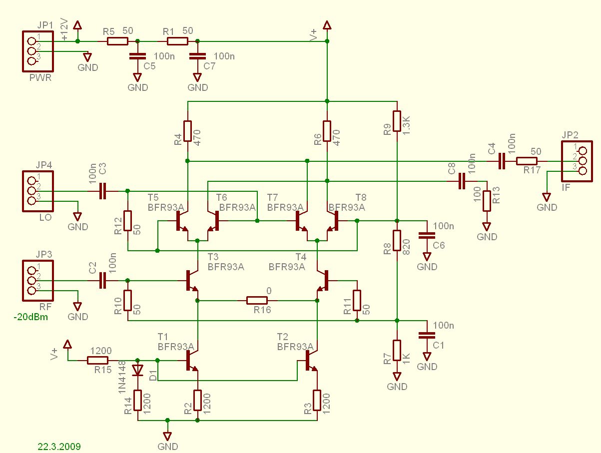

ich spiele gerade mit dem Thema Mixer herum, was soweit auch klappt wie
es soll.
Aber wenn ich LO und RF frequenzmässig sehr nahe beieinader wähle, so
wird die IF Sinus Schwingung nach dem LPF immer verzerrter.

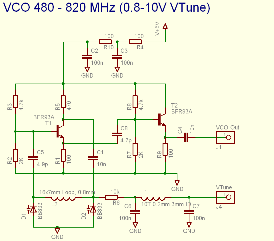

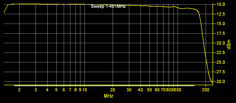

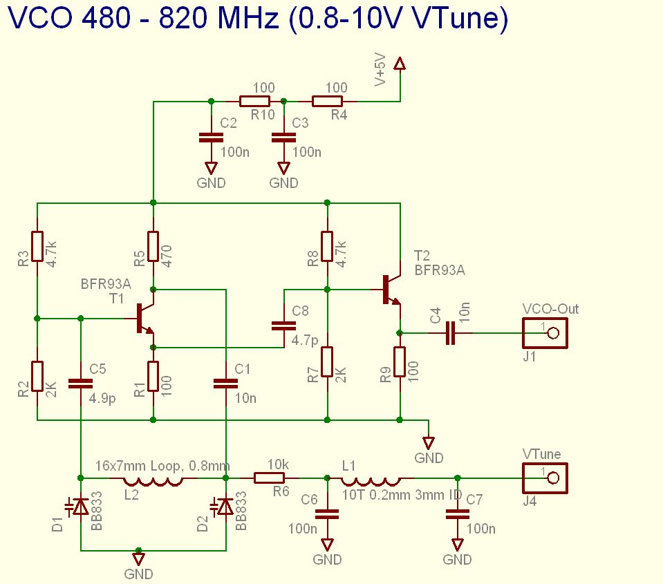

Mein  VCO läuft von 480-820MHz, der LO ist z.B. 820MHz aus einem
Frequenzgenerator und der LPF 200MHz.

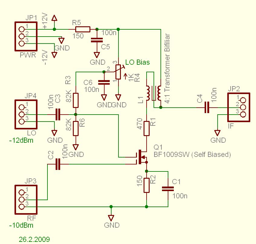

Der Mixer ist wie angehängt.
Ab |LO-RF| < 1MHz fangen die Verzerrungen an.
Das gleiche Verhalten tritt mit einem anderen VCO mit 30-50MHz und einem
LPF von 20MHz auf. Jedoch hier erst bei einer Differenzfrequenz von ~
<50kHz.
Wodurch kann das zustande kommen?
Liegt das am Mixer selbst? - unwahrscheinlich, da er ja in beiden
Frequenzbereichen eigentlich richtig arbeitet.
Oder ist da eine Rückwirkung vom Mixer in den VCO am Werk?
Der VCO Ausgang ist nur einen einfacher Emitterfolger und der gesammte
Aufbau noch "sehr" experimentell und unabgeschirmt, so das hier eine
Kopplung durchaus möglich ist.
Hatt jemand dafür eine einfache Erklärung oder einen Tipp, in welche
Richtung ich weiter bohren könnte?
Danke.
Gast #1185118
>Übertrageranschluss einen separat abgeblockten 12V Anschluss
C5 des RC Siebs zu vergrössern hatte ich schon probiert, aber ein
zweites RC Glied verändert auch nichts.
>Ist der Übertrager breitbandig genug?
Gute Frage. Was ich beobachten kann, ist dass das Phänomen relative
unabhängig von der Frequenz ist.
Sowhol bei den 30-60MHz des VCO 2, als auch bei den 480-820MHz des VCO 1
und egal wo ich den LO relativ dazu lege und ebfalls wenn ich LO und RF
vertausche: sobald LO-RF klein wird verbeult der Sinus nach dem LPF.
Bei VCO 2 tritt dies erst bei delta f <50Khz, so dass ich annehme, dass
der Übertrager bei den 1Mhz des VCO 1 eigentlich nicht die Ursache sein
kann.
Wenn es von dem Aufbau selbst kommen sollte, warum tritt das dann auch
bei den gemütlichen 30-60MHz des VCO 2 auf und warum funktioniert das
ganze prächtig wenn LO-RF > 1MHz wird bis rauf zu 820MHz?
Wenn es zu einer Wechselwirkung von Mixer und VCO kommen sollte, wieso
sieht man die dann nur bei geringen Differenzfrequenzen?
Rätsel über Rätsel... und ich spiel mal wieder Ochs vorm Berg.

Wo hast du die Applikationnote zum BF1009 her aus dem dein
Schaltplanausschnitt stammt? Ich habe bisher nur das kleine vierseitige
Datenblatt gefunden.
http://www.criseis.ruhr.de/bf1009.zip
http://www.criseis.ruhr.de/bf1009.gif
Falls du mal Langeweile haben solltest, ich habe hier ein
selbstgebasteltes Modell fuer SwitcherCad abgelegt. Ich kann keine
Garantien dafuer abgeben das es sich wirklich, besonders natuerlich im
oberen Frequenzbereich, so verhaelt wie der originale Transistor.
Aber ich dachte du willst das vielleicht mal ausprobieren und mir
darueber berichten. :-)
Fuer die Mitleser, den BF1009 gibt es derzeit sehr billig bei Pollin. Da
kann man sich schonmal 100Stk fuer Notzeiten weglegen. .-)
Olaf

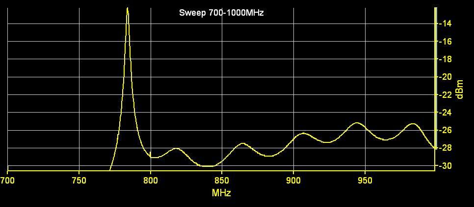

Verzerrungen.. sind Oberwellen. Wie stellst du fest, dass die nur bei
hinreichend kleiner differenzfrequenz auftreten ? Nun muesste man die
beiden RF und LO hinreichend entkoppeln und auf Oberwellen testen, dann
mischen und wieder messen. Natuerlich nicht mit dem Scope, sondern mit
dem Spektrumanalyzer.
Wie sind RF und LO denn entkoppelt ? Verstaerker ? Attenuator ?
Irgendwo irgendwie im Netz gefunden.
Ist auch eigentlich keine Appnote zum BF1009, wird nur in einer
Schaltung mit verwendet.

So wie ich auf den ersten blick mit meinen bescheidenen Mitteln sehen
kann, mischt der bis ~ 1GHz.
Zuvor hatte ich mir einen Mixer auf Diodenquartet Basis mit
Ein/Ausgangsbalun mit wesentlich geringerem Erfolg gebastelt.
>Wie stellst du fest, dass die nur bei hinreichend kleiner
>differenzfrequenz auftreten.
Ich stell mit der Abstimmspannung am VCO eine Frequenz fest ein und
stimme  mit einem FG die zweite Frequenz durch, alternativ auch
umgekehrt, macht keinen Unterschied.
Nach dem Mixer schaue ich mir das Ergebnis hinter einem 7 Pol LPF mit
dem Oszi an.
Zumindestens bei der 30-60MHz VCO Variante kann ich LO und RF direkt mit
dem Oszi beobachten. Der VCO Ausgang scheint "sauber" zu sein. Der LO
kommt aus einem HP8660C 1.3GHz Synthesizer.
>... Natuerlich nicht mit dem Scope, sondern mit dem Spektrumanalyzer.
so man hat.
Weiss nicht genau was du damit genau meinst. Am VCO Ausgang sitzt eine
Pufferstufe, bzw. ein Emitterfolger.

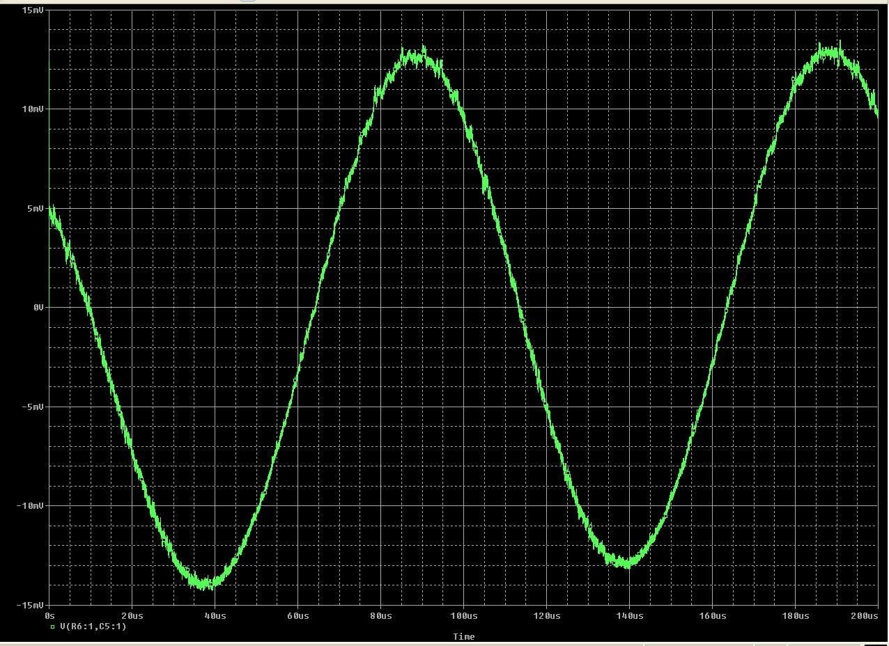

Vielleicht sollte ich die Verzerrung noch etwas genauer beschreiben.
Der Sinus nach dem LPF verschiebt sich unterhalb von 1MHz immer mehr zu
einem (verbeulten) Sägezahn, wobei die positive Halbwelle sich immer
mehr zur Nulllinie abflacht und die negative Halbwelle zu einem schmalen
Spike zusammenschrumpft je näher LO und RF beieinander liegen. Also
fasst so wie ein hochpassgefilteter Sägezahn.
Leider kann ich kein Bildschirmfoto machen.
Meine nächste Idee ist nachzuschauen, ob die Abstimmspannung am VCO
stabil genug ist oder ob eventuell durch Einstreuungen einen
Phasenmodulation stattfindet, was dann seinerseits zu so einem seltsamen
Mischprodukt führt.
#1185338
kommen denn die 50kHz sauber über den Übertrager? Wenn es verzerrt ist,
können ja auch gut die Oberwellen der Differenzfrequnz besser
durchkommen als die 50kHz Grundwelle der Mischung.
Mitzieheffekte der Oszillatoren sollten zwar in der Schaltung kaum
auftreten, vielleicht beeinflussen sich die Oszillatoren auch direkt
(Betriebsspannung, Masseleitung o.ä.)?
Gruß aus Berlin
Michael
Gruß aus Berlin
Michael
Gast #1185455
Erst noch mal Danke für die rege Beteiligung.
>Abstimmspannung am VCO stabil genug
Weitere RC Tiefpass hat nichts verändert
Ich hab testhalber den Impedanzwandler rausgenommen das Signal direkt am
BF1009 Drain abgenommen.
VCO 1 (480-820MHz) ändert sich am Verhalten nichst.
VCO 2 (30-60MHz) Diffrenzfrequenz bis ~1-2Khz Differenzfrequenz
einigermassen sinusförmig.
Zwar jede Menge Phasenrauschen und Drift, aber immerhin.
Damit scheint klar zu sein, dass das Phänomen bei VCO1 & 2 Verschiedene
Ursachen haben.
Wie Vorgeschlagen scheint bei ~50KHz die untere Grenzfrequenz des
Impedanzwandlers zu sein und dann kommt es zu der von  Michael U.
erwähnten dreiecksförmigen Verzerrung.
Da hab ich wohl zu schnell geschossen als ich dachte, gleiches
Erscheinungsbild = gleiche Ursache.
Rumspielen mit der geometrischen Anordnung Mixer - VCO 1 verändert die
Form der Verzerrungen. Ich vermute daher dass irgenwie eine Feldkopplung
stattfindet - wie ist mir zwar schleierhaft, aber es sieht sehr stark
danach aus.

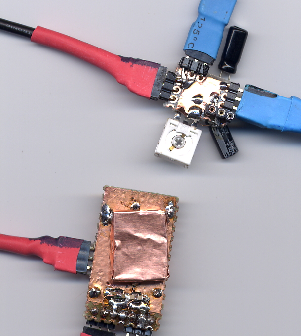

Ich werd mal versuchen den VCO hermetisch abzuschirmen, vielleicht sieht
man dann weiter.

Meine momentane Vermutung: bei VCO 1 hat man wegen der hohen Freq. eine
gute Feldkopplung, was bei kleinen Freq.Differenzen zu einer
Phasenmodulation führt, die man dann im Mischprodukt als Verzerrungen
sieht.

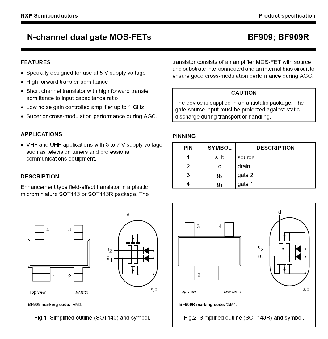

Gast #1185479
>G1 Bias Netztwerk
So sieht zumindestens bei einem BF909 das Biasnetzwerk aus - inwieweit
das mit dem BF1009 Vergleichbar ist ....?
>Möglicherweise ist auch das interne Vorspannungsnetzwerk für G1 die
>Ursache.
Möglich, aber warum funktioniert dann z.B. das Mischen von 820 mit
820+-10MHz, aber nicht das Mischen von 820 mit 820+-1MHz (oder jedes
andere Frequenzpaar mit 1MHz Abstand)?

Rückwirkung vom Drain auf G2 oder Übersteuerung? Das Drain liefert ja
nicht nur die Mischprodukte, sondern auch die Originalfrequenzen. Kannst
Du Deine Eingangspegel senken und ggf. R1 vorsichtig verkleinern oder
weglassen (so dass aber die Drainspannung noch nicht zu hoch wird). Ev.
ist auch die Sourcebeschaltung eher kontraproduktiv.
Gast #1185669
Halbieren von R1 und auch weglassen des Impedanzwandlers verändert am
prinzipiellen Verhalten nichts.
>Ev. ist auch die Sourcebeschaltung eher kontraproduktiv.
Kurzschliessen von R2/C1 dito. nichts.
>Kannst Du Deine Eingangspegel senken.
Vom LO ja, von VCO 1 nein. Aber mit VCO 2 liefert einen bis zu 10fach
höheren Pegel von RF & LO immer noch das gewünschte Differenzprodukt
(wenn auch bei niederen Frequenzen). Am reinen Pegel kanns also nicht
liegen (denkt sich meiner einer).
Den stärksten Hinweis, dass es sich um eine feldgebundene Kopplung
handeln könnte:
Bei geeigneter räumlicher Orientierung von VCO 1 und Mixer zueinander
führt eine Kippung um 180° des Mixers um eine entsprechende Achse zu
einer exakten Amplitudeninvertierung der Verzerrung nach dem LPF.
Da sich dadurch die elektrischen Verhältnisse innerhalb der
Teilschaltungen nicht ändern, denk ich es liegt an den umherwabernden
Feldern - und eine richtige Abschirmung ist angesagt.
(für mich ist das der erste richtige Umgang mit so hohen Frequenzen, da
stellt man sich noch beliebig unerfahren an).

>Koennen wir mal ein Photo der Anordnung sehen ?
klar, gnadenlos ... auch die Spanner sollen auf ihre Kosten kommen ;-)
Den VCO hatte ich mittlerweile provisorisch etwas mehr abgeschirmt.
Die gute Nachricht: Der VCO läuft jetzt, wie durch die Abschirmung zu
erwarten, um ~ 300MHz höher (700-1100Mhz) - auch nicht schlecht.
Die schlechte: Am problem ändert sich nichts wesentliches :(
und der VCO hat auch nicht mehr einen so geraden Amplitudengang :(
Gast #1187262

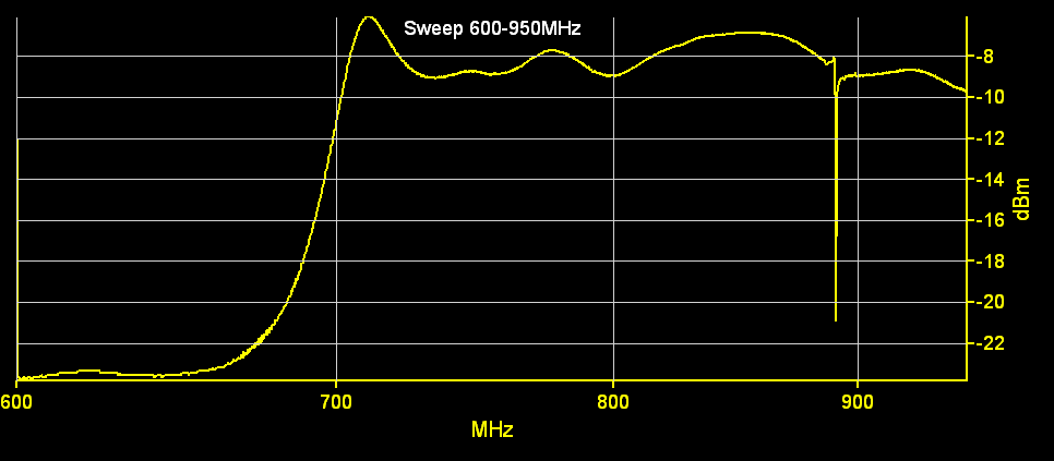

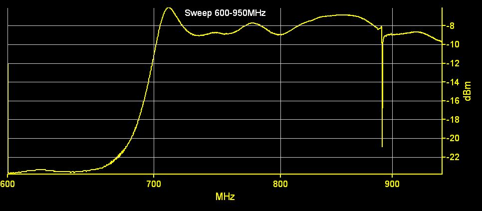

Hier noch der Frequenzgang des Mischprodukts nach dem LPF.
Da ich den VCO momentan nur mechanisch verstellen kann, hab ich für die
Aufnahme den VCO auf 820Mhz eingestellt und stattdessen den LO Sweeper
von 600-950Mhz durchlaufen lassen (Frequenzskale in der Aufnahme).
Der scharfe einbruch bei 820Mhz entspricht der 0 Schwebung wenn VCO=LO.
Der Abfall Links ist die Obergrenze des 200MHz LPFs.
Rechts von 820MHz gehts dann wieder Spiegelbildlich weiter.
Am LPF kommen natürlich die 0-200Mhz raus.
Gast #1187267

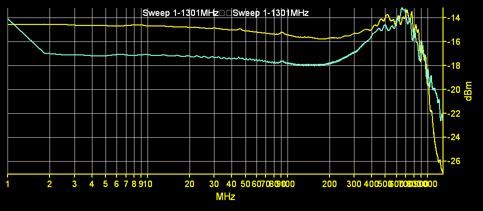

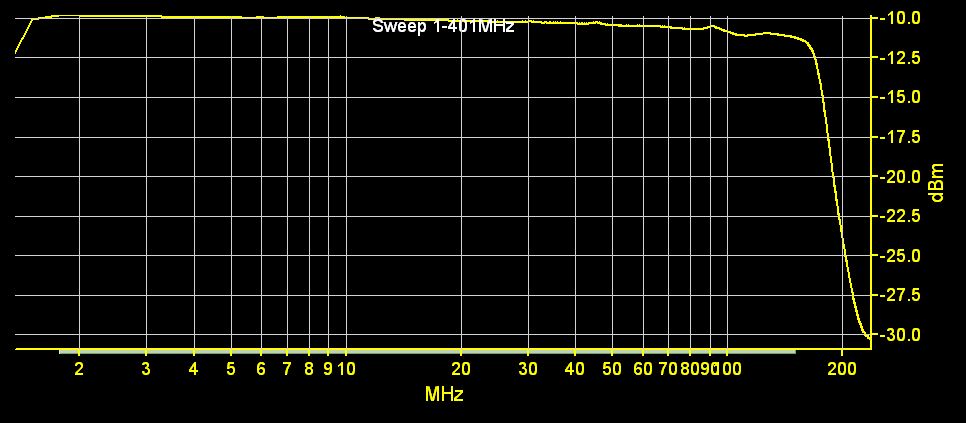

Hier der Frequenzgang des BF1009 Mixers.
Gelb: Gate 1, Gate 2 Open.
Blau: Gate 2, Gate 1 Open.
Jeweils -10dBm aus dem Sweeper.
Den Gate 2 Bias hab ich "nach bestem Mischergebnis" gewählt.
Wie man sieht ist der Frequenzgang (zumindestens für die Art des
Aufbaus) ohne jeglich zusätzliche Anpassung für einen ersten Wurf doch
garnicht mal so schlecht, oder?
(der Knick bei 1-2Mhz ist ein Aufnhameartefakt).

Im Anhang noch mal die Rückseite der Platinen. In dem kleinen, schräg
aufgesetzten Kästchen unten ist die Resonanzspule untergebracht, der
aktive Teil Schaltung auf der anderen Seite ist auch nicht groesser als
7x7mm.
>Aendert sich bei dir nicht das Verhalten allein schon wenn du deine
>Platine etwas auf dem Tisch bewegst?
Ohne die zusätlichen Kupferhauben war der VCO natürlich ein sehr guter
Raumbewegungsmelder - logisch.
Mit den Hauben verstimmt sich die Frequenz nur noch wenn mann direkt auf
die Haube langt, 35µm reichen als vollständige Schirming also nicht aus.

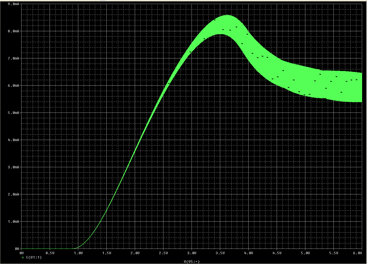

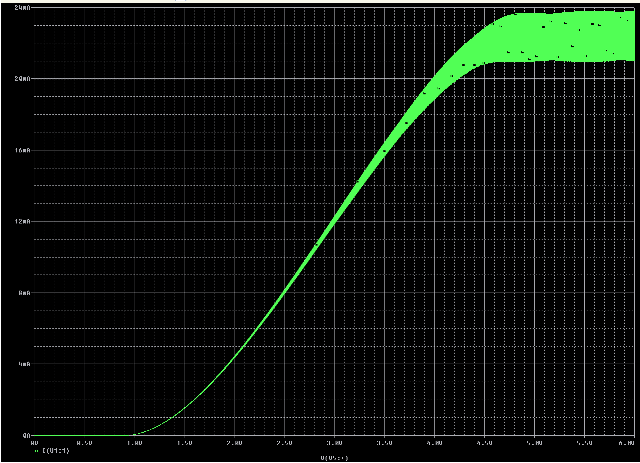

Ich habe mich mal mit Olafs Simulationsmodell beschäftigt. Stimmt zwar
nicht so gut mit dem Datenblatt überein, aber die Tendenz ist ganz ok.
Hier ist ein Sweep ID vs. UG2, UG2=0..6V, Drain liegt direkt an 12V,
Source direkt auf Gnd, Signal an G1 800MHz, 80mV Amplitude.

>Mit der RC-Beschaltung am Source ergibt sich dieses Bild. Macht einen
>instabilen Eindruck.
Ich hatte gerade noch mals probiert das ganze ohne dieses RC Glied
(sollte ja eine Grenzfrequenz von ~10KHz haben) zu fahren, hat aber
überhaupt nichts geändert.
Den Impedanzwandler hatte ich für die letzten Versuche ja sowieso
rausgeschmissen und hab einfach 230 Ohm am Drain.
G2-S fahre ich momentan mit 1.85V, das gibt das beste Mischprodukt.
Laut DB wären das ~ -5dB Insertion Power Gain.
Mit VCO 2 (30-60MHz) klappt das ja alles prächtig und ich kann bis
runter zu Differenzfrequenzen von 1 paar khz einen schönen Sinus sehen,
so wie es sein sollte. Also prinzipiell kann ers ja, wenn er will,
dieses Mistviech.

So, nachdem ich endlich wieder etwas Zeit gefunden habe, hatte ich noch
einiges ausprobiert (Blech Gehäuse für den VCO, weiterer VCO auf BF1009
Basis, bessere stabilisierung der VCO Abstimmspannung,LPF am VCO
Ausgang, uvm.) - leider ohne Erfolg.
Aus purem Übermut hab ich auch noch eine Gilbert Zelle aus 8 BFR93A
zusammengelötet.
Geht auch sehr prächtig, konnte auf Anhieb und ohne viel Optimierung bis
über 1.2GHz mischen.
Aber leider wieder das selbe Phänomen: unter 1MHz IF starke Verzerrung
des Mischprodukts. Irgendwie scheine ich da was grundsätzlich noch nicht
verstanden zu haben.
Da das mit der Gilbert Zelle und den VCOs so gut geht, könnte man ja
damit einen 400MHz Sinus Generator bauen oder sogar einen primitiven
400MHz SA.

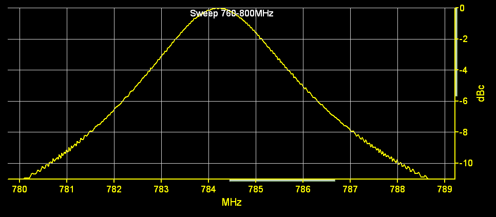

Hat mir keine Ruhe gelassen und so hab ich mir gleich einen 3stufigen
800MHz Helix Filter gebaut.
Gerade fertig geworden und ich war ganz baff, dass man schon beim ersten
Scan sowas wie eine brauchbare Filterkurve erkennen konnte.... aber
irgend was muss da noch abgelichen werden.
Wo ich noch schwimme, ist die richtige Kopplung zwischen den Stufen
(Öffnung zwischen den Kammern oder einfach ein Drahtstummel zur kap.
kopplung)
sowie die höhe des Koppelpunktes an der Helix der Ein/Ausgangsstufe.
Wird der einfach wie bei einem Autotransformer zur Impedanzanpassung
berechnet?
(Jetzt bräuchte es eigentlich nur noch einen 20->800MHz
Frequenzvervielfacher bzw. weitere PLL gesteuerete VCOs und etwas AVR
kleinkram und fertig wär der Mini-SA ;-) , na ja, so in etwa, auch die
grössten Gartenzwerge haben mal ganz klein angefangen)
> beim ersten Scan sowas wie eine brauchbare Filterkurve
> erkennen konnte....
Stimmt, kaum zu glauben. :-)

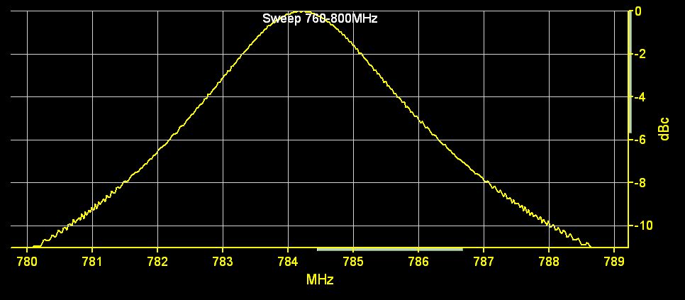

Ja, aber die Probleme meiner Konstruktion sieht man erst, wenn  man
etwas genauer hinschaut.
Man hat zwar, bei geigneter Kopplung/Abstimmung mit ~2.5MHz einen
wunderbar schmalbandigen Durchlass, aber ...

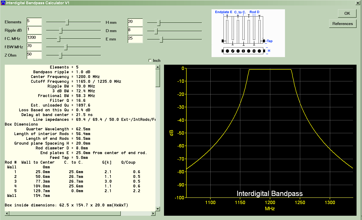

Na klar, wenns mit dem Lötkolben nicht mehr weiter geht wird halt mit
Software gezaubert...
Ich habe den C Code aus obigen Link hergenommen, etwas aufgeräumt und
eine C++ Klasse draus gemacht.
In dem Array ALOSS wird ja schon der Frequenzgang berechnet. Diese Daten
lese ich nach der Berechnung aus, stopfe sie in ein selbstgeschriebenes
Graphen Control, dazu noch die übliche MFC Instant Sauce und schon hat
man obige Ausgabe. (Das Programm läuft natürlich vollständig lokal auf
dem PC und ruft nicht das Web Interface von wa4dsy auf)
Ich wollte einfach an einem Slider zappeln können und sofort die
Auswirkungen auf den Frequenzgang sehen, nichts ernsthaftes, einfach
eine kleine Nebenspielerrei.
Gast #1394296
Huch, da zappelt ja noch was...
Im Anhang das Programm. Ich habs unter W2K mit 1600x1280 Auflösung
erstellt.
Keine Ahnung ob das unter anderen Randbedingungen richtig läuft.
Das Programm sollte selbsterklärend sein, wenn man sich vorher die URLs
durchgelesen hat.
Wie gesagt, war das ganze für mich nur eine kleine Nebenspielerrei, in
die ich keinen allzugrossen Zeitaufwand stecken wollte.
Daher verspüre ich auch keine allzugrosse Lust, die Sourcen mit allen
dazugehörigen eigenentwickelten Libs in einen veröffentlichungsfähigen
Zustand zu bringen.
Jedoch hab ich zum besseren Verständniss die zwei wichtigsten Dateien,
in denen das ganze Berechnen stattfindet, mit beigepackt.
(Die Orignalsoftware stammt aus der oben angegeben Quelle)
Gast #1394431
>Läuft unter Vista.
Stell mal ein Bild rein, damit ich sehen kann wie das dort aussieht.
Noch ne Anmerkung:
Im Durchlassbereich nimmt der Algorithmus vereinfachend einen ebenen
Frequenzgang an, die eigentlich durch die Überlagereung entstehenden
Rippel bleiben unberücksichtigt. Also nicht wundern...
Gast #1395523
Danke, aber wie ich befürchtet habe wird bei deiner niedrigeren
Auflösung die obere Schemazeichnung nicht richtig mitskaliert und am
unteren Rand abgeschnitten.
Aber zum Rumspielen sollte es reichen.

ich habe auch Probleme mit dem BF1009SW. Ich möchte ihn jedoch nicht als
Mixer, sondern als HF-Breitband-Verstärker (100kHz-30MHz) benutzen.
Meine Test-Schaltung entspricht dabei im Wesentlichen der im Datenblatt
aufgeführten Applikation (einen genauen Schaltplan kann ich gerne
einstellen).
Bei einem Testaufbau hat der BF1009 sehr seltsames Verhalten gezeigt.
Zum einen war die Stromaufnahme wesentlich größer als im Datenblatt
vermerkt (23mA bei 9V), zum anderen verlief die Verstärkung mittels des
AGC-Gates nicht linear zur Steuer-Spannung. Das Maximum der Verstärkung
war bei einer AGC-Spannung von ca. 2,6V. Danach fällt die
Ausgangsspannung wieder stark ab. Nicht zuletzt war auch eine deutliche
Deformierung der Kurvenform zu erkennen: Ein Rechtecksignal erscheint am
Ausgang nahezu als Sinus (Meßfrequenz von 2 MHz, wobei die Kurven bei
100kHz auch nicht wesentlich besser aussahen).
Alles in allem habe ich mehr Frage als Antworten, nach ein paar Tests
mit dem Dual-Gate-Mosfet.
Daher meine Frage/Bitte: Hat jemand Erfahrungen mit dem BF1009SW? Gibt
es irgendwo Schaltungs-Applikationen oder Applikationshinweise, aus
denen man villeicht schlau werden könnte?
Besten Dank für die Hilfe
Max.

23mA ist in der Tat etwas hoch. Mach mal bei einem frischen Exemplar
sicherheitsheitshalber noch einen Widerstand an Drain dran.
Gate 1/2 verwechselt? (von der BF1009S.. Serie gibt es verschiedene
Gehäusevarianten)
>Das Maximum der Verstärkung war bei einer AGC-Spannung von ca. 2,6V
Das ist ja auch laut DB so zu erwarten, aber danach abfallen sollte er
nicht.
Tritt das auch bei anderen Exemplaren auf?
An Gate 1 Spannung überschritten? (max. 3V laut DB)
Der BF1009S ist eigentlich nur für Kleinsignalverstärkung/Abschwächung
ausgelegt. Oberhalb von ein paar 10mV treten nach meiner Erinnerung
Signalverzerrungen auf.

Eine Verwechslung der Anschlüsse würde ich mal ausschliessen. Ich habe
die Pollin-Variante (BF1009SW) und auch genau das Datenblatt dazu
genommen. Aber stimmt, da kommt man schnell ins Schwitzen, bei den 'zig
Varianten und Möglichkeiten - und dann ist das auch noch alles soooo
klein :-)
Ich habe jedenfalls die im Reversegehäuse (so wie von mir im Schaltplan
gezeichnet ist die Draufsicht).
Gute Idee mit der Eingangsspannung: Ich befeuere den MOSFET mit 30mV -
das könnte also schon mal für die hübsche Kurvenform sprechen. Da werde
ich einen U-Teiler davor setzen müssen, damit ich locker unter 10mV
bleibe. Mal sehen, ob es hilft.
G1 wird bei mir ausschliesslich mit HF betrieben, da sollte gar keine
Gleichspannung ankommen, aber selbst die HF ist noch nie über Uss=3V
gewesen.
Nach den ersten Messungen war auch mein erster Gedanke: mal wieder Mist
gelötet! Also noch mal ein neuer BF1009 aus der Verpackung und alles mit
vielen Überprüfunegn zusammengelötet. Aber es war exakt das selbe (auch
der Verstärkungsabfall bei höherer G2-Spannung)! Allerdings muß ich
sagen, dass ich - des bessern experimentierens wegen - recht lange
Leitungen zw. den Bauelementen hab (also keine Beinchen gekürzt). Aber
das sollte doch bei 2MHz noch kein K.O.-Kriterium sein, oder? Zumal es
ja bei niedrigeren Frequenzen auch nicht besser wird.
Was meinst Du, wie groß der R im Drain sein sollte? So als
Größenordnung?
Werde leider erst am Montag wieder zum testen kommen - melde mich dann
aber gleich mit den Ergebnissen.
Vorerst einmal vielen Dank für die Tipps.
Max.

G1 erkennst du auch daran, dass es ein paar 100KOhm zu D und S hat (Self
Bias Network)
30mV sollte eigentlich noch gehen.
Bei 3.3V G2 hab ich hier 20dB Verstärkung. allerdings fällt dann auch
bei mir bei höherem G2 die Verstärkung wieder ab (10-20%).
Über die Frequenz brauchst du dier keine Gedanken machen, solang du
oberhalb Grenzfreq. des Hochpasses vor G1 liegst.
Was soll die riesen 220mH Spule an D?
Die hat doch sicher eine SRF << 1MHz ! Kein Wunder dass dann die
Oberwellen deines Rechtecks durch deren Streukapazität schon wieder
kurzgeschlossen werden und du dann nur noch die Grundwelle am Ausgang
siehst.
Schmeiss die raus und setz einen Widerstand.
Na überleg doch. Mindestens so gross dass bei voller Aussteuerung
maximal ID max fliesen kann bzw Ptot max einghalten wird.
Danach kannst du versuchen den Arbeitspunkt an D so zu legen, dass
minimale Verzerrung entstehen (D bestimmt ja über Self Bias Network
Arbeitspunkt an G1).
Das DB gibt ja da leider nicht sehr viel her.
Ich hab gerade zum ausprobieren auf die schnelle bei 6.5V 470Ohm
genommen.

Also der Tip mit der Spule war schonmal ein Volltreffer! In meiner
Unbekümmertheit war ich der Meinung, dass das G2 mittels der L schön
HF-frei ist - war es sicher auch, aber dadurch habe ich mir echt die
Ausgangsspannung verbogen. Und das sogar schon bei 100kHz - also auf die
Idee wäre ich ehrlich gesagt von alleine nie gekommen!
Überhaupt schwingt das Teil ziemlich schnell - ich werde es nochmal
vollkommen neu aufbauen. Und dann auch gleich HF-gerecht. Erst dann
lohnt sich das Weitermessen.
Melde mich wieder, wenn ich so weit bin - Besten Dank aber schon
erstmal!
Gast #1493876
> Allerdings muß ich
Das ist eine Fehleinschaetzung. Sehr schnelle Bauelemente koennen
dann trotzdem munter mit 1Ghz schwingen und du merkst das vielleicht
nur an der grossen Stromaufnahme.
Ueberlegt dir mal wie eine Oszillatorschaltung sagen wir mal fuer 1Ghz
dimensioniert ist. Da hast du auch nur allerwinzigste Kondensatoren
und Spulen und da reichen dann laengere Anschlussdraehte auch schon.
Richtig!
Olaf

So, es ist vollbracht! Der Verstärker verstärkt, das Signal ist ganz
ordentlich und die Stomaufnahme ist auch im Rahmen dessen, was sich
Infineon seinerzeit mal so dachte.
Ich habe nochmal die Schaltung gezeichnet, wie sie jetzt bei mir läuft,
vielleicht interessiert es jemanden.
Die beiden Hauptprobleme waren in der Tat das wilde Schwingen (so um die
120 MHz) und die Induktivität in der Versorgungsleitung.
Einzig das nicht ganz datenblattkonforme Verhalten bei Erhöhung der
AGC-Spannung konnte nicht beseitigt werden. Die Verstärkung fällt nach
einem Maximum (bei mir ca. +24dB) bei weiterer Erhöhung der Spannung an
G2 ab. Die Gatespannung für das Maximum liegt bei mir je nach gewähltem
AP bei ca. 3,5V bis 7V. Aber zugegeben: Das stört mich nicht wirklich
Vielen lieben Dank an Euch, für die schnelle und kompetente Hilfe!
Möge der Gott der hohen Frequenzen allzeit mit Euch sein :-)
Danke, Gruß und Tschüß!
Max.
