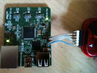

Zum überprüfen habe ich die ICSP Leitungen des PIC18 vom PIC32
StarterKit herausgeführt und den dann mit einem Pickit 3 programmiert.
Nach dem überprogrammieren konnte ich das StarterKit vom MPLAB aus immer
noch als Debugger benutzen :-)
Einziger Wermutstropfen: Ich muss eine Spannungs Versorgung vor dem
Enumerieren schon angeschlossen haben. Entweder ich habe was kaput
geschossen oder aus einem mir noch nicht bekanntem Grund steuert RB5
(nCPU_ON) den MOSTFET nicht mehr richtig durch..... :-(

Ah, hab die Lösung:
Der MCLR des PIC18F4550 ist nur mit dem ICSP verbunden. Wenn jetzt der
Emulator angesteckt wird, zieht der ihn auf High, so das der PIC18
starten kann. Ansonsten floatet der MCLR.
Im der Hex Datei "StarterKit.pic18f4550" ist das Master Clear Enable Bit
auf "Master Clear Enable, RE3 Disabled" eingestellt. Also muss zum
korrektem aufstarten ein sicherer High Pegel auf MCLR anliegen.
Habe mal die Datei gepatched un angehängt. Damit rennts....

von Zabooh (Gast)
Das Ehternet Starterkit Microchip hat einen zweiten PIC32 an Board, der
die JTAG emulation macht und an USB hängt. Dieser Kontroller ist nicht
Code Protected.
Der Schaltplan liegt offen (siehe Link unten). So ist es möglich ein
solcher Starterkit selber zu bauen.
(siehe
http://www.microchip.com/stellent/idcplg?IdcService=SS_GET_PAGE&nodeId=2615&dDocName=en545713)
