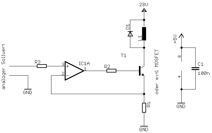

#1192504
Hallo Philipp,
also so wie das aussieht, braucht das Ventil bei 24V 16W, also ca.
0.67A. Ich vermute, die Kennlinie die in dem Datenblatt drin ist, gehört
zu der dazugehörigen Elektronik.
Diese basiert im Prinzip auf einer Stromregelung mit Hilfe einer PWM.
Vorteil dieser Stromregelung ist, dass die Erwärmung des Ventils keine
Rolle spielt, da das Magnetfeld im groben proportional zu dem
hindurchfließenden Strom ist (und nicht zu der anliegenden Spannung).
Weiterer Vorteil der PWM (Pulsweitenmodulation) ist, dass du im
Idealfall keine Verluste in deinem Leistungstransistor hast. Mit deiner
OPV Lösung hättest du relativ große Verluste in deinem OPV bzw. in dem
Leistungstransistor (dieser kann auch außerhalb des OPVs ausgeführt
werden).
Was möchtest du genau mit dem Ventil machen? Du möchtest schon den
Durchfluß regeln(steuern)? Oder reicht die ein- und ausschalten? (Ich
vermute nicht, oder?) Ein Kauf der dazugehörigen Elektronik steht nicht
zur Debatte?
Aber so was lässt sich natürlich schon selber bauen. Kommt auf die
Qualität drauf an, welche du brauchst. Im einfachsten Fall würde dir ein
Mikrocontroller mit Digitalausgang reichen, welcher eine PWM darstellt.
Diese könntest du dann auf einen Transistor (bipolar oder unipolar)
geben. Nachteil wäre eben, dass dein Strom durch die Spule von der
Wicklungstemperatur abhängt. Je wärmer, desto geringer der Strom ->
andere Durchflussmenge.
Matze

Gast #1192559
Diese Magnetventile werden mit einer PWM angesteuert.
D.h. du must eine Transistor mit einer nicht zu hohen Frequenz
(ca. 2-5 kHz) abhängig von der gewünschten Durchflußmenge
mehr oder weniger lang ansteuern. Da du den Füllstand konstant
halten willst, ist eine Regelung nötig.
Daher bietet sich ein Controller als Regler an.
Zur Regelungstechnik empfehle ich:
http://www.roboternetz.de/wissen/index.php/Regelungstechnik
Da es ein Regelkreis ist, kann man auf eine Kompensation von
z.B. Widerstandsänderung der Spule durch Erwärmung verzichten.
Das System dürfte recht große Zeitkonstanten haben, also ist
keine hohe Rechenleistung nötig.
gruß hans
#1192561
also irgendwie passt hier etwas nicht ganz zusammen. Du schreibst
einmal, dass du einen AD-Wandler hast (dieser wandelt analoge Spannungen
in digitale Werte). Aber dein Ventil musst du mit einer analogen
Spannung (zwischen 0 und 24V) ansteuern. Also bräuchtest du eher einen
DA-Wandler (digitalte Werte in analoge Spannung/Strom).
Ich nehme jetzt mal an, dass du ein analoges Signal hast (woher das
kommt ist eigentlich egal). Ich hab da mal einen Stromregler
aufgezeichnet (siehe Anhang). Evtl. kann jemand noch weitere Tipps
geben. Also ich würde es als erstes mit einem MOSFET versuchen. Wobei
ich sagen muss, dass ich nicht weiß, ob diese Schaltung evtl. Schwingen
kann (Ich hab diese Schaltung noch nie aufgebaut). Unter Umständen
braucht man noch einen Filter...
Ah, ok. Sofern sich das Ventil in einem übergeordneten Regelkreis
befindet, regelt sich ja die Nichtlinearität des Ventils raus.
Matze

Also, ich habe hier mal mein Konzept für die Verstärkungsschaltung. Ich
wäre wirklich sehr dankbar wenn das nochmal jemand kurz kontrollieren
könnte, bevor ich die Teile kaufe, damit ich weiß, dass ich nicht alles
falsch mache
Also, ich benötige 750mA Ausgangsstrom
Ich möchte den Transistor BC141/16 benutzen
(http://www2.produktinfo.conrad.com/datenblaetter/150000-174999/153656-da-01-en-BC140_BC141.pdf)
ich gehe mit 25mA hinein, habe eine Verstärkung hFe von 30, bekomme
somit 750mA heraus
bei einem Ausgang von 750mA ist mir die Spannung egal, da sich das durch
den Widerstand des Verbrauchers (Ventil) selbst regelt oder?
