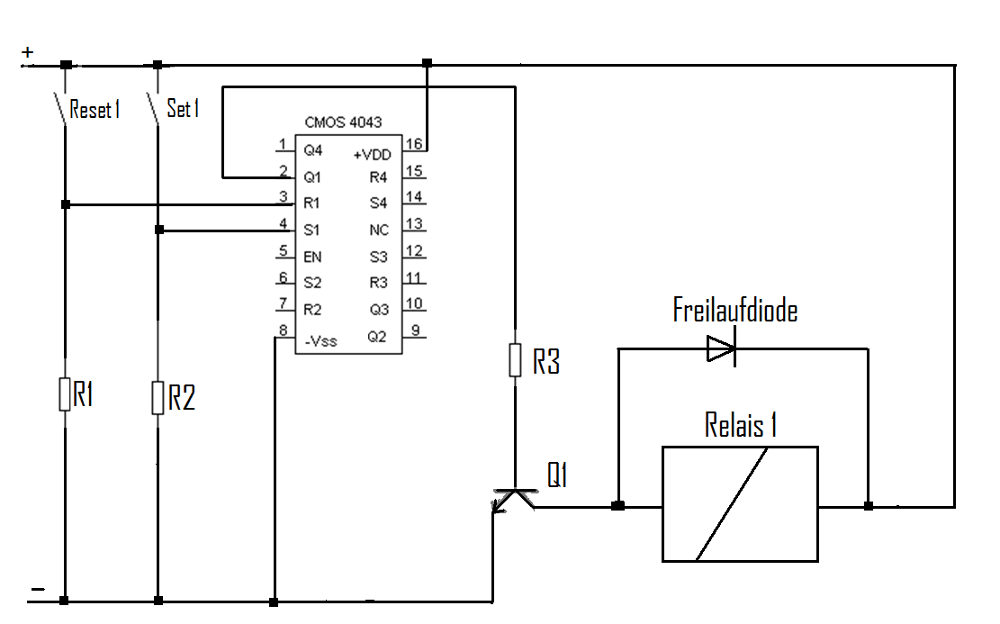

ich bin relativ unerfahren im elektrotechnischen Bereich und versuche
seit ein paar Tagen mir das Wissen anzueignen um mein Vorhaben(siehe
unten) zu realisieren.
Mein Vorhaben:
Über FlipFlops, ich hatte an einen Mos4043(4xR/S FlipFlop) gedacht
sollen Relais(Umschaltrelais) geschaltet werden. Die FlipFlops werden
dabei von verschiedenen Tastern(Schließern) angesteuert welche jeweis 2
Stromkreise schalten können. So soll beim Drücken von Taster 1
ausschließlich Relais 1 schließen, bei Taster 2 ausschließlich Relais 2
bei Taster 3 ausschließlich Relais 3 usw .
Wie weit ich mit meiner Schaltung bin(nur für einen Set und Reset Taster
dargestellt) seht Ihr im Anhang.
Meine Fragen:
(Da ich große Schwierigkeiten habe die Datenblätter richtig zu deuten.)
Wie kann ich berechnen, wie groß die Wiederstände R1, R2, R3 sein
müssen?
Wie kann ich berechnen, was die Freilaufdiode für Daten haben muss(bei
verschiedenen Realis)?
Wie kann ich berechnen wie groß Q1 sein muss(bei verschiedenen IC's und
Relais)?
(Alles natürlich auch in Abhangigkeit von der Versorgungsspannung.)
Wenn Ihr mir das erklären könntet wäre Ich sehr dankbar da ich mit der
Auswahl der Spezifikationen der Bauteile momentan überfordert bin.
Als letztes hätte ich noch eine Frage zu Freilaufdioden:
Sind diese bei weiteren Relais, die ich von dem Relais aus meiner
Schaltung schalten lasse auch erforderlich?
Vielen Dank
>müssen?
Bei R1 und R2 nimm einen Wert zwischen 5k und 20k, da braucht man nicht
viel berechnen.
R3 hängt jetzt von vielem ab. Angefangen vom Relais(spulenwiderstand),
vom verwendeten Transistor und von der Versorgungsspannung.
Zunächst muss die Versorgungspannung gewählt werden - die wird durch den
Relaistyp vorgegeben. Dann wird über den Spulenwiderstand der Strom
Irelais bestimmt (nach Ohm). Den sollte der Transistor, mit deutlicher
Reserve, auch können. Im Datenblatt des gewählten Transistors steht ein
minimaler Stromverstärkungsfaktor Bmin. Damit wird dann der notwendige
Basisstrom berechnet, Irelais/B. Jetzt noch mit dem Faktor 2-3
multiplizieren. Das gibt dann den gewählten Basisstrom. Jetzt mit der
Versorgungsspannung des 4043 (minus 0.7V) und dem Basistrom den R3
berechnen - wieder nach Ohm.
Für die Freilaufdiode gibt es nicht viel zu berechnen. Man nimmt eine
Standarddiode, z.B. 1N4148. Sie sollte nur eine ausreichend hohe
Sperrspannung haben - größer als die Versorgungsspannung des Relais. Das
gilt jetzt für keinere Relais, richtig fette Teile, die sehr niederohmig
sind, benötigen u.U. eine stärkere Diode.
Nachgeschaltete Relais schadet eine Freilaufdiode auch nicht, wenn diese
mit Gleichspannung betrieben werden. Sie muss dran sein, wenn die
anderen Relais auch dieselbe Versorgung nutzen. Bei Wechselspannung geht
eine Diode nicht.

Vielen Dank erst einmal für deine Mühe.
Das mit der Diode ist mir nun klar(Sperrspannung >
Relaisversorgungsspannung).
Als Versorgungspannung würde ich wahrscheinlich 6 Volt (DC natürlich)
wählen.
Als Relais würde ich eines mit diesen Spezifikationen wählen:
• Max. Schaltspannung: 60 VDC / 250 VAC
• Max. Schaltleistung: 240 W / 2770 VA
• Ansprechleistung: <200 mW
• Spulenspannung: 6 VDC
• Innenwiderstand: 100 Ohm
noch offene Fragen:
- Wie wirken sich denn unterschiedliche Werte der Wiederstände R1 und R2
aus und woher wusstest du, dass ich einen zwischen 5K und 20K nehmenm
kann? (Ich möchte gerne das Prinzip verstehen)
- Kann ich den 4043 etwa nicht direkt an die 6 Volt anschließen (du
schreibst 0,7V)?
- Die nachgeschalteten Relais sollen z.b. Signale von Tonabnehemern
einer elektrischen Gitarre schalten(also wohl eher keinen Gleichstrom?)
daher bräuchte ich für diese keine Dioden?
- Den Stromverstärkungsfaktor (Bmin) des Transistors konnte ich in den
Datenblättern nicht finden ? Wäre super, wenn du für meine Schaltung
einen Beispieltransistor hättest, an dem ich das dann nachvollziehen
kann.
Es würden auch 100 Ohm oder 100 kOhm gehen. (kleiner Hinweis: Widerstand
schreibt man nicht mit 'ie'. Der Unterschied wird hier deutlich: "Hab
ich fünf Bier vor mir, kann ich nicht widerstehen, habe ich fünf Bier
hinter mir, kann ich wieder nicht stehen")
Wenn der Taster offen ist, muss der Eingang nach GND gezogen werden. Da
die CMOS-Eingänge praktisch keinen Strom aufnehmen, reicht da bereits
ein recht hochohmiger Widerstand. Ist er zu hochohmig, könnten leicht
auch Störungen durch Einkopplung eine Schaltung auslösen, besonders
dann, wenn die Leitungen zu den Tastern lang wären. Die untere Grenze
ist nur dadurch gegeben, was deine Versorgungsspannung liefern kann, was
dein Taster an Strom verträgt und was du bereit bist, an Energie zu
spendieren. Also keine Formel, nur eine Betrachtung der Erfordernisse,
äußeren Einflüsse etc.
>schreibst 0,7V)?
Die 0.7V sind die BE-Spannung des Transistors. Der 4043 kann mit 6V
betrieben werden und liefert dann auch recht genau 6V am Ausgang. Um den
Widerstand zu bestimmen, liegen an diesem die 6V - 0.7V an.
Du sollts ja die Dioden nicht an den Kontakten, sondern parallel zur
Erregerspule anbringen. Und wenn du kleinste Audiosignale schalten
willst, dann erst recht! Die beim Abschalten eines Relais entstehenden
Spannungsspitzen werden über die Dioden abgeleitet, wenn sie nicht da
sind, über den treibenden Transistor (der geht dabei kaputt) oder als
Funke über das primäre Relais. Das gibt Kontaktabbrand und Störungen.
Nur wenn das zweite Relais mit Wechselstrom (an der Erregerspule!)
geschaltet wird, dann können Dioden zum Löschen nicht verwendet werden.
Kleine Zwischenfrage: Warum brauchst du so ein kräftiges Relais, um
Tonsignalrelais (i.d.R. kleinste Reed-Relais) zu schalten?
>kann.
Nimm einen BC337.
http://www.datasheetcatalog.org/datasheet2/3/06i96k727i3oloo2gis1ozg0jlyy.pdf
Den gibt es als -16, -25 und -40. Diese Zahlen kennzeichnen die typische
Stromverstärkung (in dem Datenblatt als hFE bezeichnet, manchmal auch
als B oder Beta). Mit dem -16 ist der minimale Wert dann B=100.
Dein Relais hat 6V und 100 Ohm, benötigt also 60mA. 60mA/100 gibt 0.6mA.
Zur sicheren Durchsteuerung kommt jetzt noch ein Faktor 2-3 (oder auch
5), ergibt 2mA (es rechnet sich leichter :-)). (6V-0.7V)/2mA ergibt rund
2,7kOhm für den R3. Fertig. Wegen der Sicherheitsfaktoren wäre auch ein
1k, 2.2k, oder ein 3.3k genauso verwendbar gewesen.
Normalerweise hätte ich das geschätzt - das hätte dir aber sicherlich
noch weniger gebracht ...

Wenn ich dich richtig verstanden habe, willst du mehr als ein Relais
verwenden, um (kleine) Audiosignale zu schalten.
IMHO nicht notwendig ist es, diese Relais zu kaskadieren. Schalte diese
Audio-Signal-Relais doch direkt mit dem Transistor! Je nach
Wicklungswiderstand gehen da mehrere parallel. Wenn diese zusammen
zuviel Strom benötigen, dann hilft auch ein n-MOSFET anstatt eines
normalen Transistors.
Noch einfacher könnte es sein, einfach sogenannte bistabile Relais zu
verwenden. Da gibt es zweierlei Ausführungen: welche mit zwei Wicklungen
für Ein und Aus und welche, die hier weniger geeignet sind, mit einer
Wicklung, die man zum Umschalten umpolen muss. Bei ersteren kannst du
ohne weitere Beschaltung die Taster direkt anschließen - keine Rs, kein
4043, kein Transistor und sie brauchen nur kurz Strom, wenn umgeschaltet
wird.
Oft sind diese auch mit zwei (Umschalt-)Kontakten erhältlich, so dass
zwei Signalleitungen gleichzeitig geschaltet werden können.
Die sind häufig in der Größe etwa eines DIL16 zu finden. Suche mal nach
'bistabile Relais' oder 'SDS'. Conrad und Reichelt sollten welche im
Programm haben. Zugegeben, ich bin gerade zu faul, um dir eine
Bestellnummer herauszusuchen ....
Achte bei der Auswahl nicht auf große Spannungs- und Strombelastbarkeit,
sondern eher auf Begriffe wie 'Kleinsignal', 'Signalrelais', 'NF-Relais'
o.ä. Hermetisch gekapselte Kontakte sind eigentlich auch ein Muss.
Mit Relais für große Ströme wirst du auf Dauer nicht glücklich, denn die
brauchen zur Kontaktreinigung einen Mindeststrom mit etwas Funkenflug
beim Schalten. Bei Audiosignalen hörst du sonst im Laufe der Zeit
bereits kleine mechanische Erschütterungen als Krachen wegen des höher
werdenden Übergangswiderstandes.
