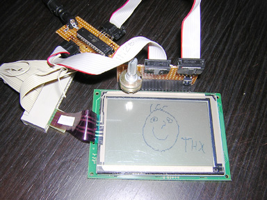

Der schlechte Übergang ist einfach der Kontakt zwischen Folienleiter und
Touchfolie.
Ich weiss nicht ob da ein Foto mehr Informationen bringt.
Das hab ich damals gemacht:
http://roboter.net-con.net/images/touch/GLCD-Touch2.jpg

Die kritischen Stellen sind die 4 braunen Rechtecke rechts wo das
Folienkabel drangeht auf obigem Foto.
Theoretisch ist eine Reparatur des leitfähigen Klebers möglich:
Man muss die Stellen erhitzen, zusammenpressen, abkühlen lassen. Wichtig
dabei ist, dass der Druck solange erhalten bleibt bis der Kleber wieder
kalt ist.

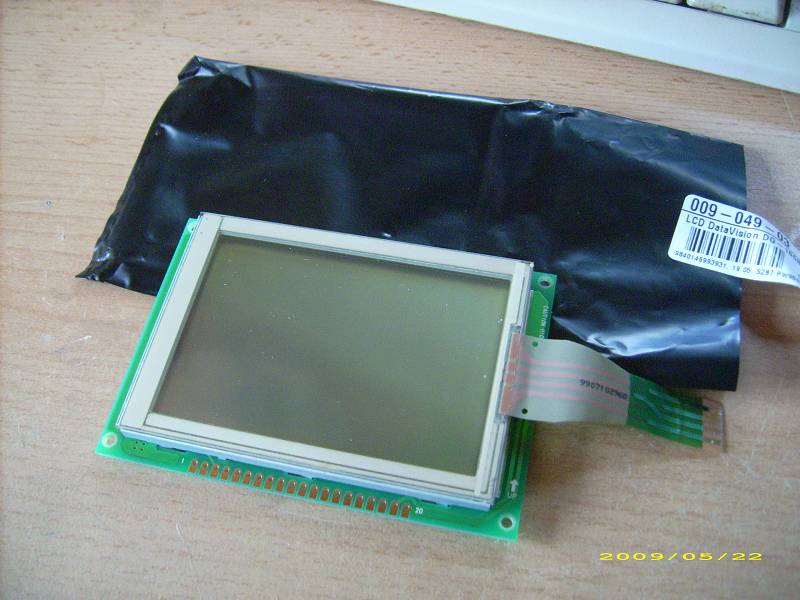

Hm, leider sehen die Dinger jetzt ein bischen anders aus... Hab meine
grad ausgepackt... Wenn ich mit dem Multimeter messe, habe ich zwischen
300 und 500 Ohm Widerstand zwischen je 2 Anschlüssen... Allerdings
ändert sich daran rein garnichts, wenn ich auf dem Display rumdrücke...
Weder mit Finger/Nagel, noch mit Touchstift...
Muss das Display mit Spannung versorgt werden, damit ich da was messen
kann?

Der Widerstand ändert sich zwischen den jeweils 2 Anschlüssen auch
nicht.
Du hast aber auch zwei Kombinationen, bei denen der Widerstand unendlich
ist. Der wird kleiner, wenn Du das Display berührst/drückst.
von Thorsten E. (nietzsche)
Olé, perfekt, dann funktionieren alle 3 Touchs.. Der Tag ist gerettet :)
Linearität muss ich noch mal genau testen :)

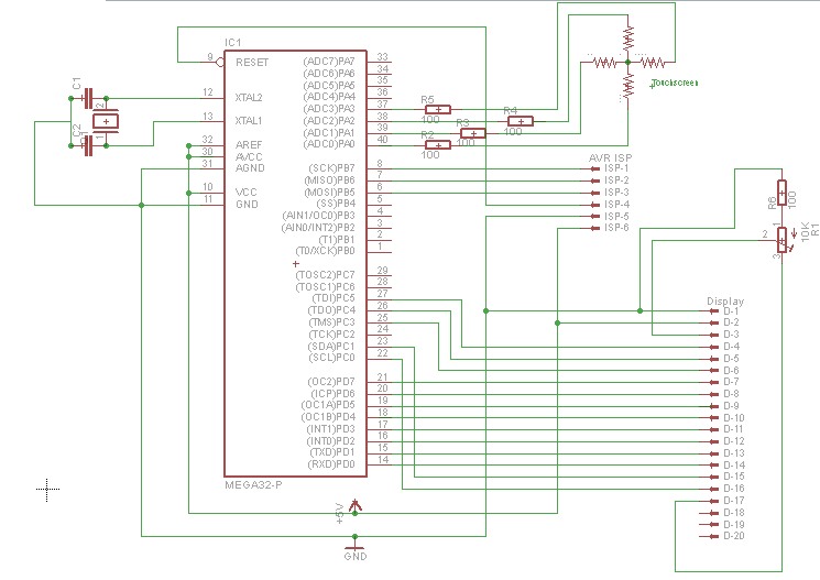

von Meik D. (meik)
Angeschlossen wie oben im Thread verlinkt. Es machen auch Beide die
spirenzchen. Daher hatte ich den Verdacht auch schon mal in die
Windungen bekommen. Ich werde dem noch mal nachgehen. Mit dem Controller
ausgewertet hatte ich die Koordinaten noch nicht, nur über zwei 100 OHM
an 5V angeschlossen und die Spannung gemessen. Bei X blieb die konstant,
wenn ich von links unten genau diagonal nach rechts oben mit dem Finger
drübergefahren bin.
Meik

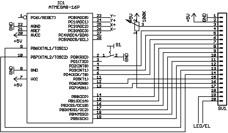

Falls es jemand zum Start nützt: Ich habe am Wochenende mal schnell eine
Ansteuerung zusammengeschrieben. Das ganze ist in Assembler für einen
Atmega8 mit internen 1MHz. Der Code ist nur schlampig runtergeschrieben,
aber es ist ja auch nur als "Starter" gedacht...
Die Abfrage des Touch ist noch nicht drinnen, soll aber noch kommen.
Thomas

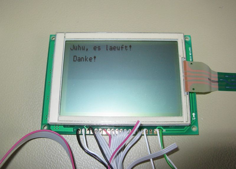

von Thomas Forster (Gast)
> ldi temp1, 2    ;Adresse 2: Anzahl horiz. Zeichen -1
>    ldi temp2, 26
>    rcall lcd_init_command
> Läuft das denn ????
Es sah so wie auf meinem Foto aus: Enge Schrift und mieser Kontrast.
Inzwischen habe ich den Wert nach Benedikts Vorgaben korrigiert. Der
neue Sourcecode ist 2 Posts darüber.
So sieht es jetzt aus.
Thomas

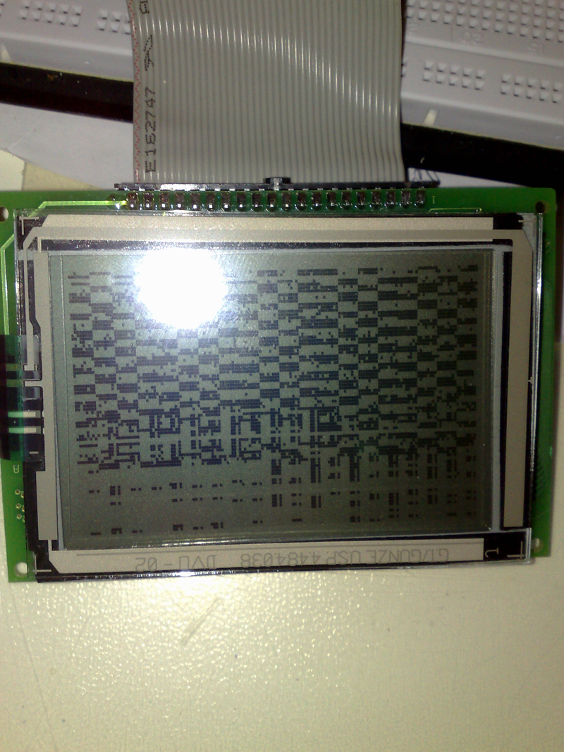

habe meines erstmal an Strom und Kontrast gelegt. Ist es normal, dass da
Streifen übers ganze Bild gehen, die auch beim reset nicht weggehen?
Display OFF läuft jedenfalls.
Nervig ist das Pfeifen des Inverters, so ein hoher Ton.
von Fabian S. (jacky2k)
Und wer verrät mir jetzt noch die Frequenz die der Inverter haben muss?
:D

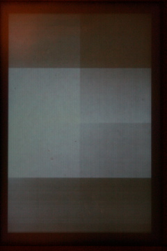

von Christian J. (Gast)
Schlimm ist auch, dass die Streifen auf der einen Bildhälfte blauer sind
als die auf der anderen Seite, als wäre das LCD Fluid ungleich verteilt.
Dabei ist das doch nur ein s/w Display.
Der Hit ist diese EL Folie ja nicht...... funzel

von Benedikt K. (benedikt)
Mach mal ein Foto. Das klingt definitiv nicht normal.
> Der Hit ist diese EL Folie ja nicht...... *funzel*
Ja, die Farben sind meist nicht gerade schön, dunkel sind die auch noch
und die Lebensdauer ist auch nicht so ganz das optimale. Dafür sind die
halt schön dünn.

von Christian J. (elektroniker1968)
scheint aber normal zu sein, wenn ich mit dem Finger über die Kontakte
gehe ändert es sich. Teilweise ganz lustig, da scrollt es von oben nach
unten durch. Meine EL ist einfach nur hellgrau.
Reset = H
Display OFF = H
Ich hatte das Display bei Pollin ja reklamiert, weil ich dachte die EL
sei defekt. Jetzt kriege ich kostenlos ein Neues :-)
von Meik D. (meik)
Die Streifen sind nicht normal. Das habe ich bei meinen zweiten auch.
Zwar nicht so ausgeprägt aber immerhin. Reklamation läuft.
Mal sehn, ob ich mir aus zwei defekten 1 ganzes bauen kann. An mein
erstes sind mir versehentlich 12V draufgerutscht.....
Meik
bist Du da sicher? Die Daten Pins sind bei mir noch nicht angeschlossen.
Das Display ist leider fest eingelötet, wollte ich ungern rausreissen.
Oder liegt es vielleicht nur an der fehlenden Initialisierung, dass das
Müll im internen Ram steht? Das geht nämlich auch wieder weg, wenn man
mit dem Finger über die Pins geht.

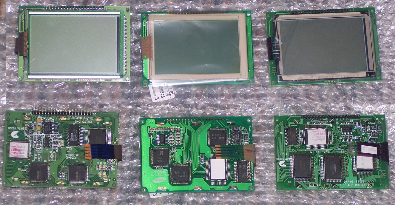

Es scheint mehr als 2 verschiedene Versionen davon zu geben, ich habe
zumindest jetzt schon 3 verschiedene:
- Links: grünes LED Backlight aber zu 90% defekte Touchscreens, lange
Stiftleisten (gabs letztes Jahr bei Pollin)
- Mitte: EL, keine Stiftleisten, Touchpad bei mir ok, Folienkabel lötbar
- Rechts: EL, kurze Stiftleisten, war schonmal eingelötet, Touchpad ok,
aber Folienkabel graphitiert -> nicht einlötbar. Das Displays ist defekt
(etliche Zeilen sind halb defekt).
@Meik
Hat dein defektes auch die kurze, bereits verzinnte Stiftleiste?
Falls ja dann kann man das wohl als Kriterium für ein Ausschussteil
verwenden und sollte dieses genauer prüfen.
Unangesteuert zeigt das Display bei richtig eingestellter Spannung
nichts an. Nur wenn man diese extrem hochdreht kommt irgendein Mist
raus.

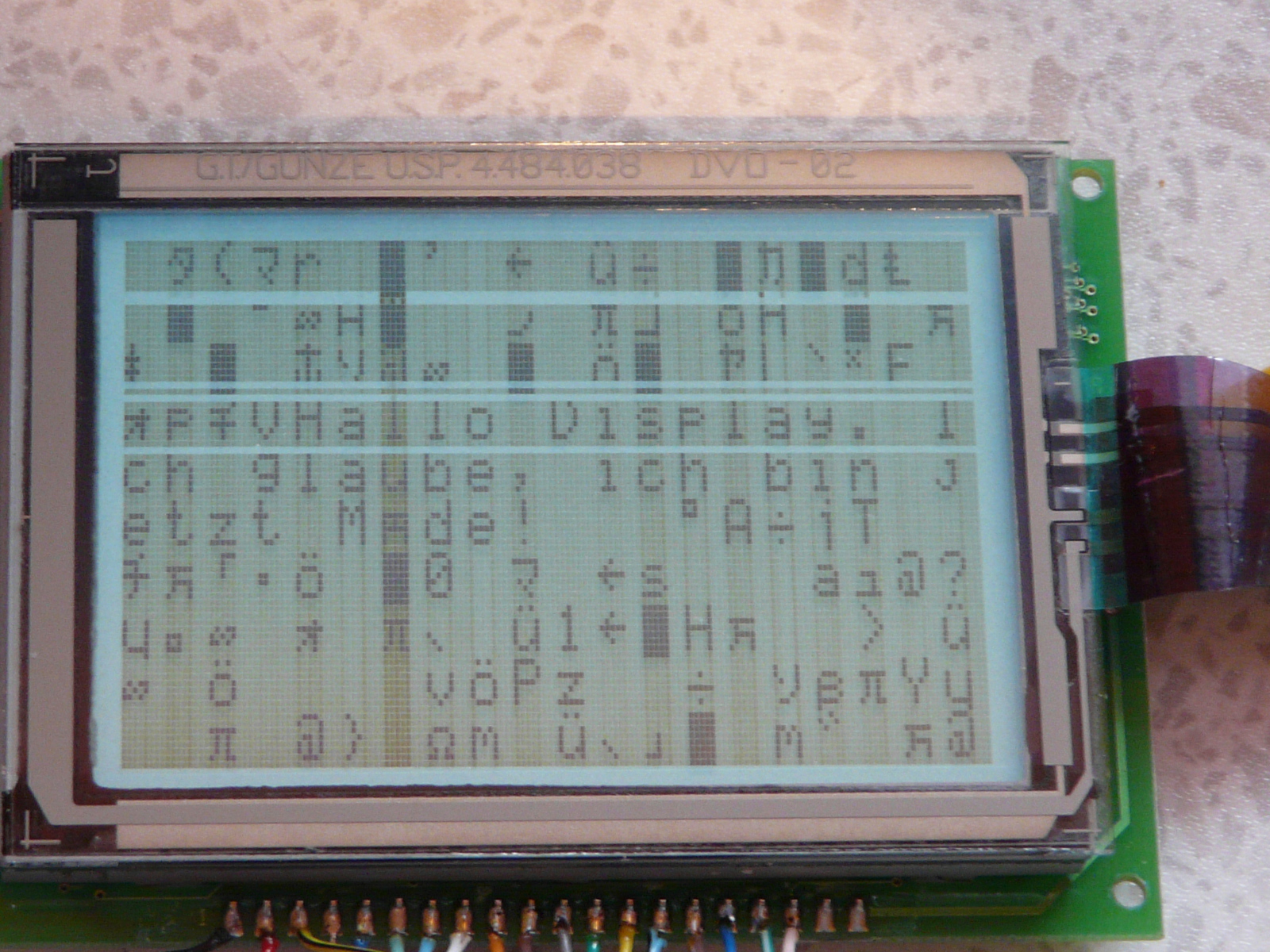

So sieht das defekte aus. Wenn man drauf drückt, gehen manche Zeilen an,
andere aus. Also das übliche Problem mit der Kontaktierung der Leitfolie
zwischen Platine und LCD.

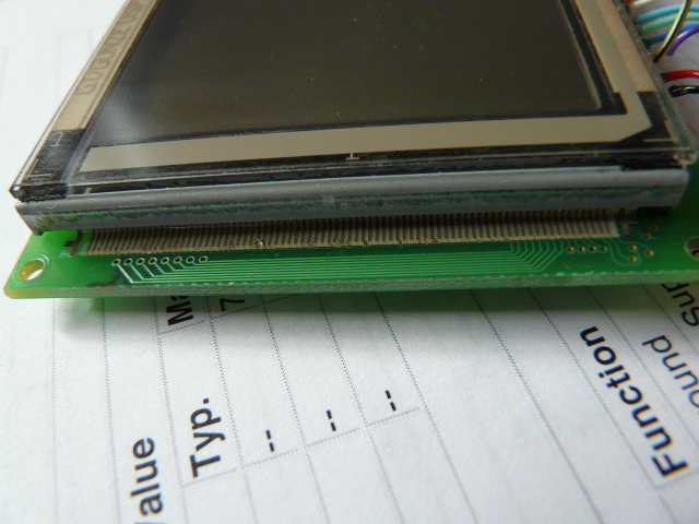

Theoretisch ja, praktisch wirds schwierig.
Reklamieren und ein neues schicken lassen, das dürfte die einfachste
Lösung sein.
Wenn das Display so liegt wie auf meinem Foto, dann schau mal von links
auf die Seite. Da ist ein breites Folienkabel das sowohl auf der Platine
als auch auf dem Display angeklebt ist.
Da kommt man nur schwer ran ohne noch mehr kaputt zu machen.
von Meik D. (meik)
Gesehen hatte ich das schon. Ich werden es einfach mal wagen und den
Lötkolben bei moderater Temperatur drüberstreichen. Die Reklamation
läuft ja bereits. Über das Ergebnis lasse ich mich dann hier noch mal
aus.

...vorher...
von Meik D. (meik)
...nachher...
Geht also. Flache Lötspitze, sauber, 180°

von Meik D. (meik)
Hallo Christian.
Der Folienleiter an der Seite muss erhitzt werden. Am Besten von oben
nach unten alle erhitzen. Wenn man nämlich einmal anfängt, lösen sich
die benachbarten, gerade noch so anhängenden Kontakte, durch die
Wärmeausdehnung der Platine auch noch ab.

heute kam mein Ersatzdisplay an nach der Reklamation: Ein nagelneues
Display, Original verschweisst vom Hersteller. Allerings habe ich denen
auch Druck gemacht, dass ich 10 bestellen werde und 9 zurücksende.
Es geht doch :-)
Das ist das Display wie ich auch eins habe. Bei dem kann man wunderbar
auf dem Folienkabel löten.

das Folienkabel geklebt und reingeklemmt klappt das wunderbar.
Die Anschlussbelegung dazu. Die ganzen Cs an Spannung, ARef,
Resetbeschaltung usw. habe ich jetzt im Schaltplan weggelassen.
Mit dem Taster wird das Bild gelöscht.

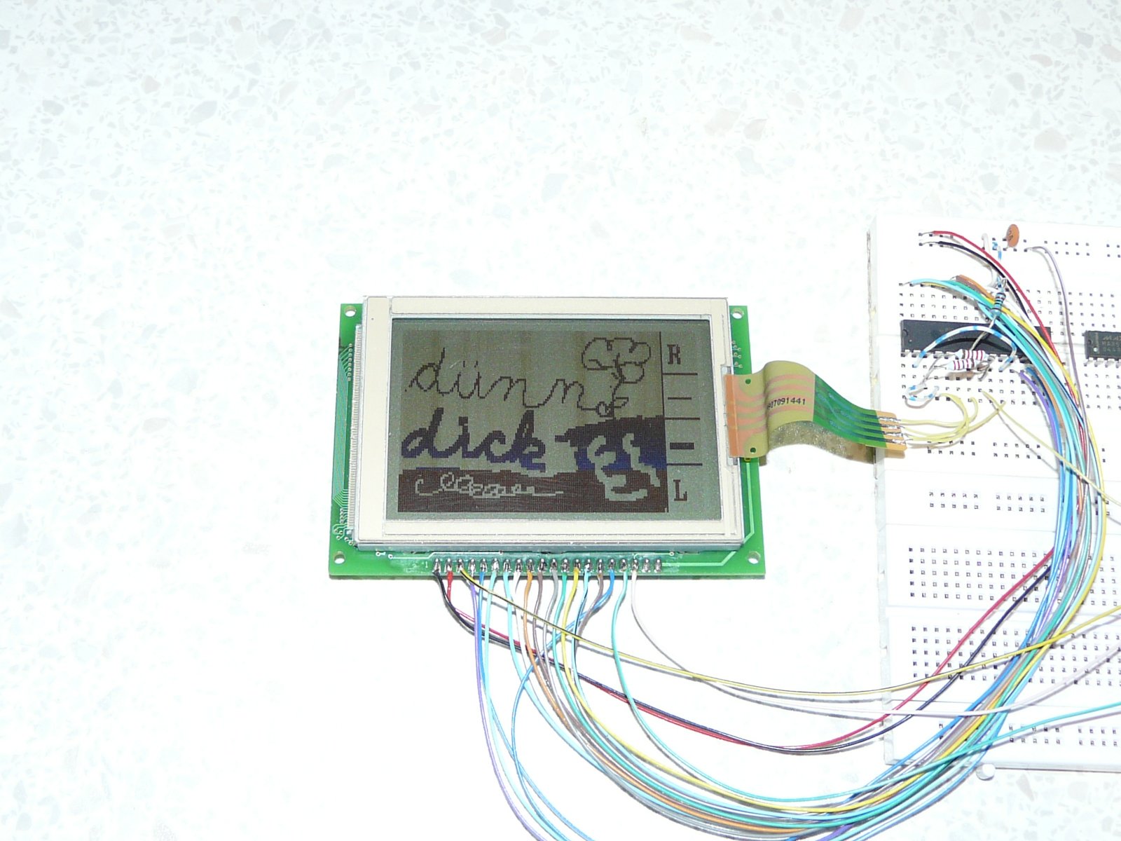

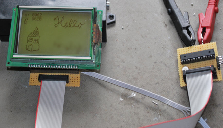

Und wenn dann alles läuft, dann kann man auf dem Display etwas malen...
von Torsten K. (nobby)
Klasse, mein Display funktioniert, mit Touch !!
Ist übrigens das Mittlere aus Benedikts Bild. War in schwarzer Tüte
verpackt und am 20pol unverlötet. Am Touch-Stecker waren leichte Spuren
zu sehen, vielleicht vom Test ? Ich habe da jetzt eine
Pfostenstiftleiste drangelötet.

@Benedikt K.
könntest du keinen Code posten? Ich hab auch das Display, und es
funktionert nicht. Ich bin mir nicht sicher ob das Ding kaputt ist, oder
beim code was nicht passt.
Genau in der mitte des lcd verläuft ein schwarzer dünner streifen, sonst
tut sich nichts.
Das hex-file kann ich nicht werwenden, da ich einen Mega16 habe, und
einen anderen Port verwende.
MfG
J.K.

von J. K. (rooot)
Cool, das Display funktioniert!
Danke für die Hilfe!
MFG
J.K.

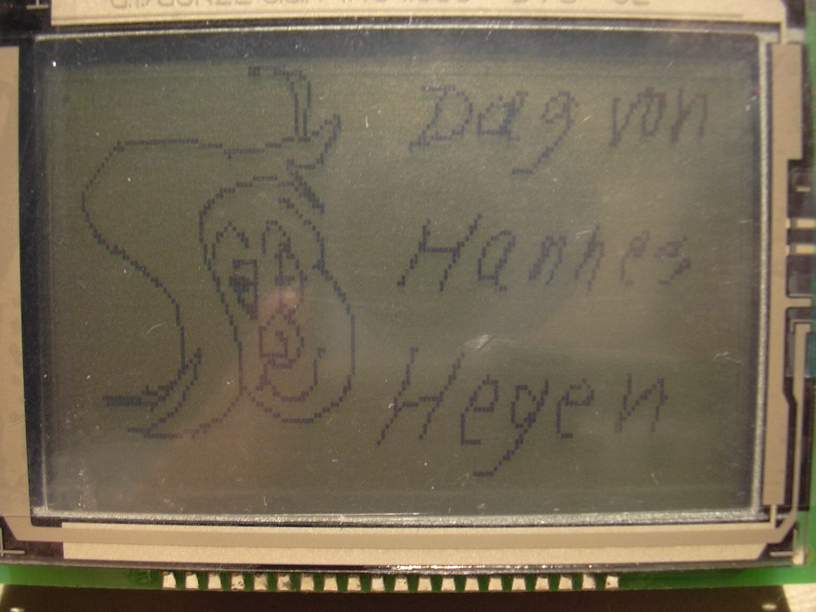

von Hannes Lux (Gast)
@Benedikt:
Danke für das Testprogramm. Ich habe nun auch ein funktionierendes LCD,
aber auch 4, bei denen Zeilen fehlen. 8-(
Ich bewundere die Präzision der Auswertung des Touchscreens. Inzwischen
habe ich einen besseren Stift gefunden und die Schutzfolie vom Display
entfernt, da zeichnet es sich gleich viel besser.
Wenn du das Display von vorne betrachtest, so dass die Stiftleiste
unten, der Touchpadanschluss also rechts ist, dann sind die beiden X
Anschlüsse unten (also näher an der Stiftleiste) und die beiden Y oben.
ADC0-3 haben die gleiche Reihenfolge wie die Pins am Display, oben am
Display, also entgegengesetzt der Stiftleiste angefangen.

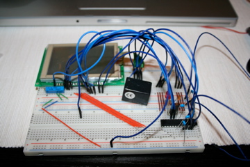

Vielleicht hilft das Bild meiner Testplatine bei der Orientierung.

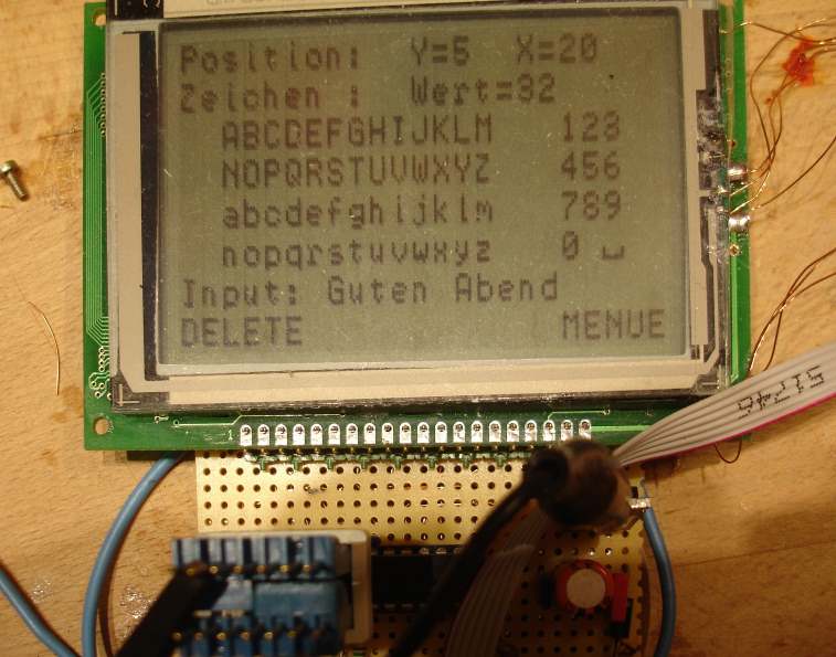

von Allu (Gast)
Nach einer etwas abenteuerlichen Reparatur funktioniert mein Touch jetzt
auch!
Das Ohmmeter zeigte an dem Original-Folienkabel in beiden Richtungen
(Pins 1 und 3 , 2 und 4) etwas an, ließ sich aber nicht mit dem
Testprogramm kalibrieren. Mit der "Lötkolbenmethode" habe ich dann dem
Folienkabel den Rest gegeben. Darum der Versuch mit lackisoliertem
Kupferdraht.
Danke an Benedikt für die Testprogramme.
von Allu (Gast)
Kupferdrähte  --  Touch-Folie
von Paul B. (paul_baumann)
Mein Konterfei hätte ich an Deiner Stelle aber nicht auf dem Display
anzeigen lassen. Es könnte Dich jemand erkennen, dann nutzt auch ein
Nickname nichts mehr. ;-))
MfG Paul

ich habe das, auf den fotos hier im thread, ganz rechte display
geschickt bekommen. das mit der bereits verlöteten stiftleiste + graphit
folienleiter. muss ich davon ausgehen das es defekt ist? bekomme ich
dann nach der reklamation wieder das selbe ramsch display oder kann ich
hoffen das es vielleicht sogar das auf den fotos linke display wird was
wohl meistens seinen diest tut? oder kann noch ein anderer fehler schuld
an meinem problem sein?

Ich habe auch das ganz rechte Display geliefert bekommen und meins
funktionierte von Anfang an einwandfrei (sowohl das Display selbst als
auch der Touchscreen). Falls einzelne Zeilen bei der Anzeige fehlen,
kannst du versuchen den Folienleiter auf der linken Seite des Displays
mit dem Lötkolben (225°C und saubere, flache Lötspitze) "aufzubügeln"
(leichter Druck, gleichmäßiges bügeln aller Leiter). Ist die Temperatur
zu hoch, schmilzt der Folienleiter. So habe ich vor einiger Zeit ein
solches Display geschrottet, an der "Leiche" ;) konnte ich dann die
richtige Temperatur ausprobieren.
Zuerst solltes du natürlich die Ratschläge von Werner probieren, wenn
das mit dem Bügeln auch nichts hilft würde ich es zurückschicken,
anscheinend bekommt man dann ja ein original Verschweißtes.

von Leo C. (rapid)
Ich habe auch 2 von den rechten im Bild bekommen. Eines hatte Aussetzer,
die sich änderten, je nachdem wo ich auf das Glas gedrückt hatte.
Wenn man auf die kurzen Kanten schaut, sieht man, das die Leitgummis,
die das Glas mit der Platine verbinden sollen, zur Hälfte auf der
EL-Folie stehen. Da wunderts mich, daß überhaupt etwas funktioniert.
Ich habe den Blechrahmen durch Unterlegen unter die untere mittlere
Lasche etwas fester angezogen. Läuft jetzt einwandfrei.
Danke an das Forum hier. Besonderen Dank an Benedikt für sein
Testprogramm.
Leo

von guest (Gast)
nochmal @werner
habe mal ein foto gemacht. bisher kam mit deinem programm noch am
meisten aufs display ;) allerdings nichts gescheites. verkabelt ist das
display genau wie in deinem programm vorgegeben. habe also nichts
geändert. kann man anhand des bilds sagen obs defekt ist oder obs an der
software liegt?
> software liegt?
Da es immerhin was anzeigt, liegt es an der Software oder an der
Verdrahtung.
Die leeren Zeilen in der unteren Hälfte können defekte Zeilen sein,
genau kann man das aber erst sagen wenn die Software richtig
funktioniert und was sinnvolles anzeigt.

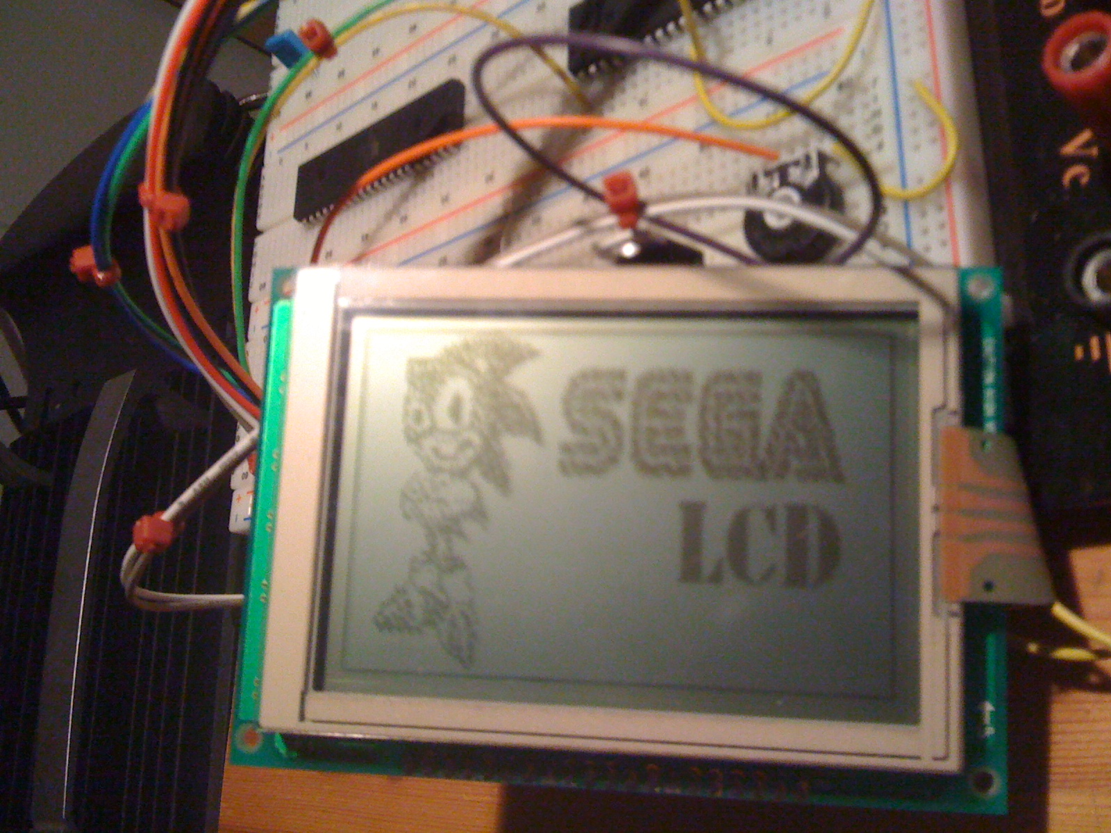

von Sigint 112 (sigint)
  ich hab mir jetzt auch bei Pollin ein paar Touchscreens gekauft und
bin begeistert, wie viel Leistung die zu diesem geringen Preis bieten.
Da gibts ja keinen Grund mehr Textdisplays zu kaufen. Anbei noch ein
kleines Video von meinen Experimenten:
http://www.youtube.com/watch?v=sNsAVHd187I
Ich möchte mich bei allen für die vielen, hilfreichen Tipps bedanken.
Anscheinend kann man mit einem Lötkolben und etwas Geduld fast jeden
Defekt am Display beheben :-)
Gruß,
  SIGINT

Heute sind meine 2 Displays gekommen. Scheinen welche von Variante Nr. 3
zu sein.Die Touchscreens funktionieren bei mir einwandfrei.
Ein Display funktioniert einwandfrei, beim anderen fehlen Zeilen. Welche
Methode wäre die beste, das Teil zum Funktionieren zu bringen? Mit dem
Bügeleisen oder Lötkolben oder was anderes? Ich habe leider keinen
Lötkolben mit Temperatureinstellung...

Bei meinen ist auf der Anschlußseite ein bißchen vom Glas abgesplittert,
sieht aber nicht so aus, als ob das die Funktion beeinträchtigen würde.
> Welche Methode wäre die beste, das Teil zum Funktionieren zu bringen?
> Mit dem Bügeleisen oder Lötkolben oder was anderes?
> Ich habe leider keinen Lötkolben mit Temperatureinstellung...
Falls es bei mir nötig sein sollte, werde ich mit dem Lötkolben (nicht
regelbar) nachlöten, aber ein Stück Teflon-Backfolie oder
Glasfasergeflecht (wie man es zum Kunststoffschweißen hat) dazwischen
legen, damit die Hitze besser verteilt wird und im Zweifelsfall zuerst
die Folie verbrennt und ich noch rechtzeitig wegziehen kann.

Zum Thema "fehlende Zeilen": Ich bin einfach mit meinem Lötkolben bei
ca. 150C quer über die Folienleiter gefahren und konnte damit das
Display reparieren. Man muss ein wenig Glück haben, da sich hierbei
andere Verbindungen lösen können. Mechanisch dürfte die Verbindung aber
nichtmehr so stabil sein wie im Originalzustand.

Gut, habe die CKSEL-Fuses wie im Datenblatt beschrieben auf 0100 gesetzt
(waren auf 0011, also 4MHz) und seitdem wird der Controller von Ponyprog
nicht mehr erkannt und auf dem Display sind nur noch von unten nach oben
wandernde, seltsam pixelige Streifen zu sehen.

von Wolfgang-G (Gast)
@SIGINT
vielen Dank für Deine Mühe
Deine Programmierkünste kann ich nicht beurteilen, da ich davon zu wenig
verstehe.
Mein offenes Problem habe ich im Anhang dargestellt.
MfG
von Diensthabender Troll (Gast)
> was ist falsch? wie mass man anschließen, damit der eine Pin den
> anderen bei Berührung auf L zieht?
das wird nur gehen, wenn alle 4 enden des touchscreens an portpins
liegen. du hast 2 enden fest an plus gelegt, somit lannst du dem Pin des
einen nicht vom anderen auf masse ziehen.
Aktion:              links          rechts      oben       unten
Test auf Touch       hochohmig      IN mit PU   L-Pegel    hochohmig
X-Wert messen        L-Pegel        H-Pegel     hochohmig  ADC-IN
Y-Wert messen        hochohmig      ADC-IN      L-Pegel    H-Pegel
also erstmal die obere konstellation und zyklisch den digitalen eingang
mit eingeschaltetem internem pullup-widerstand abfragen. da die
touchscreen-widerstaende gegenueber dem pullup sehr niederohmig sind,
wird der pegel bei beruehrung l.
erst danach nacheinander die beiden widerstaende (spannungsteiler)
ausmessen, wobei immer einer an spannung gelegt wird und am anderen der
adc die spannung misst. der 4. anschluss muss dazu hochohmig sein.
Danke, jetzt habe ich es verstanden.
Evtl. muss  ich noch strombegrenzende Widerstände dazwischenschalten,
damit der MSP430- Ausgang nicht überlastet wird.
Mit Deinem Ratschlag vom 11.08.2009 22:49 konnte ich nichts anfangen.
prima
hmmm, um die 11mA bei 3,3V ist etwas viel fuer den MSP430? nunja, die
avrs haben da etwas mehr spielraum, die packen das auch bei 5V ohne
probleme.
das vorschalten von widerständen verkleinert dann aber den nutzbaren
bereich des adcs.
naja, das war der link auf benedikts beitrag vom 03.07.2009 18:25, in
dem die loesung zu finden war. es ist eben nicht alles trollig, was ein
troll so schreibt.... <;-)
> Hat jemand eine Idee wie das Touchpad trotzdem nutzen kann.
Falls Du die Kontaktierung des Touchscreens meinst, dann schau Dir mal
den Anhang dieses Beitrags an (unteres Bild links):
Beitrag "Re: Display mit Touchscreen bei Pollin?"
Ich hatte 4 (von 5) defekte LCDs bekommen (Zeilenausfall), sie wurden
mir ohne Probleme gegen funktionsfähige umgetauscht. Ich hatte
allerdings nicht erst versucht, daran herum zu löten.
Quatsch, oberes Bild natürlich...
Sorry...

von Allu (Gast)
Meinen Touch lasse ich 30 mal pro Sekunde per Interupt abfragen. Ergeben
2 aufeinanderfolgende Abfragen die gleichen X-Y-Werte (nur die oberen 8
ADC-bit werden verwendet - mehr ist für meine geplante Anwendung nicht
notwendig) werden diese für gültig erklärt. Zwischen den Abfragen werden
alle Touchleitungen auf +5V gelegt, um daraus erkennen zu können, ob
eine Berührung vorliegt.
Das Display habe ich in 8 Zeilen zu 23 Zeichen aufgeteilt. Aus den
X-Y-Werten wird die Position des "angetuochten" Zeichens errechnet.
"Unter den Displayzeichen" liegt eine Tabelle mit Rückgabewerten
(Zahlen, Buchstaben oder Tasten).
Das (noch unfertige) Programm ist ein Assembler-Bascom-Gemisch mit dem
leicht modifizierten Zeichengenerator von Benedikt.
von Allu (Gast)
wer die Schaltung von Benedikt mit dem Mega 8 verwendet und mal seinen
Touch testen möchte, kann das angehängte Progamm mal versuchen.
Nach dem Einschalten wird zur Kalibrierung ein Kreuz angezeigt, das in
der zu berühren ist. Danach folgen die 3 weiteren Ecken. Erfolgt eine
Fehlermeldung, ist der Touch sehr abweichend von meinen Exemplaren, es
werden dann Defaultwerte geladen und nach 5 Sekunden geht's weiter. Eine
erfolgreiche Kalibrierung wird im EEProm abgelegt.
Funktionstasten:
Touchwerte anzeigen = Im unteren Bereich werden die Randabstände und
Umrechnungswerte angezeigt. Im oberen Bereich der Berührungspunkt
gerastert auf 8x23 und der gemessene 8-Bit-Feinwert.
Kalibrierung = spricht für sich
Texteingabe = hier wird der Code angezeigt, der "unter" jedem 8x23
Rasterfeld liegt.
Menue = wieder zurück zur Auswahl
Viel Spass und Grüße
Allu
von Sascha W. (sascha-w)
@Allu,
super Testtool!
Sascha

Ich habe mich dem Display mal von der PIC-Seite her genähert.
Funktioniert auch. Meine Frau hats dann gleich mal getestet.(siehe Bild)
Controller ist ein 16F767. Die Kinder wollten dann noch eine
Radiergummifunktion eingebaut haben. Also ist auch diese drin. Bis jetzt
aber nur durch Umschalten eines Eingangs. Wenn Zeit ist, mache ich da
mal eine "Werkzeugleiste" am rechten Rand für. Verschiedene
Strichstärken wurden auch schon angefragt. Die Files lade ich im laufe
des Abends noch hoch.
Gruß Meik
von gadgaet (Gast)

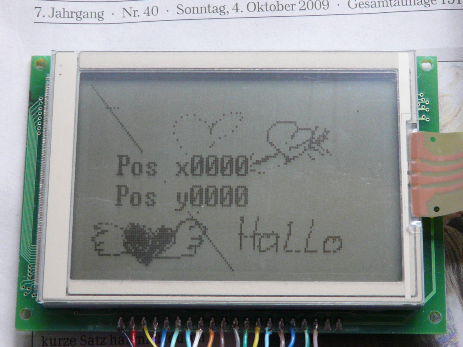

Hübscher Zeichensatz!
von Meik D. (meik)
Welchen meinst du? Den mit den Herzchen?

So, so sieht die neue Version aus. Auf der rechten Seite sind
Soft-Tasten zum Auswählen der Strichstärke, zum Radieren und zum Löschen
des gesammten Bildes. Die Tasten werden übrigens nicht betätigt, wenn
man mal über den Rand malt.

Mal zur Info: habe ich den letzten Wochen zweimal bei Pollin die
Displays bestellt. Alle wurden in schwarzer, verschlossener, Tüte
geliefert. Und ALLE funktioneren fehlerfrei, Display sowie Touchscreen!
Offensichtlich hat Pollin die Wareneingangskontrolle verbessert ;)
von R. M. (rmax)
Welches der drei Modelle hast Du bekommen?
von Allu (Gast)
Scheinbar macht es die Verpackung.
Alle meine schwarz verpackten Displays waren in Ordnung. Die 4
nachbestellten kamen in hellrosa Noppentüten an - 2 waren in Ordnung und
2 waren defekt.
Bei Pollin angerufen und sofort problemlos 2 Ersatzdisplays zugesandt
bekommen. Der Ersatz war wieder hellrosa verpackt und leider auch
defekt.
Ja, schwarz scheinen die original verpackten zu sein, also die komplett
ohne Stiftleisten, das mittlere auf dem Foto.
von Sebastian R. (sebr)
Das mittlere. Folienstecker lötbar, ohne Stiftleiste, EL
Hintergrungbeleuchtung und Display sowie Touchscreen funktionierten
fehlerfrei.
Ja, scheinbar liegts an der Verpackung: die schwarzen original
verpackten machen keine Probleme.

Hallo Leute,
mal eine frage zum Anschluss des Display, ich habe es so angeschlossen
wie im Bild von Benedikt K.und habe nun das Bascom File
LC7981-GRAFIKMODUS von mike drauf gespielt, aber dort passiert leider
nichts.
Ich kenne mich nur im reinen Bascom aus aber in der .bas Touch.rar von
mike steige ich nicht durch.
Ist dort C mit eingebunden oder warum sehe ich dort keine Deklinationen
für den Chip, ob es nun mega8 oder ein mega16 ist.
Danach habe ich das TOUCH_TEST_1.HEX von mike drauf gespielt, auf ein
mega 8, mit die selben Anschlüsse wie in der Zeichnung und es geht :)
Maik könnte ich mal dafür noch Bitte die .bas bekommen ? vielleicht
blicke ich dann mehr durch, oder kann mir jemand auf die Sprünge helfen
:< damit ich estwas verstehe.
Gruß Micha
