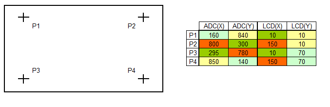

Hallo MaXX,
genaueres zur Berechnung. Ursprünglich wollte ich noch eine mögliche
Verdrehung der Touchfolie gegen das LCD rausrechnen, hat sich aber bei
meinen Displays als nicht notwendig herausgestellt.
So konnte die Berechnung der Kalibrierwerte recht schlicht ausfallen.
Das Prinzip am Beispiel der X-Achse (im Programm werden jeweils 2 Werte
gemittelt, aber das ist hier erstmal egal).
Prinzip:
|<----------------------ADC-Wert------------------|
|<-ADC-Wert->|
|            +                                    +  Kal-Kreuze|
|            X_links                              X_rechts|
|<-1 Raster->|<-- -----------21-Raster----------->|<-1 Raster->|
|<------Displaybreite = 23 Zeichen (Raster / Folientasten)---->|
X_links und X_ rechts sind die entsprechenden Messwerte des ADCs.
Der Randabstand zum zweiten Zeichen ist (die Zählung beginnt bei 0):
X_1_pos = X_links      ; erster Kalibrierwert
Um das berührte Rasterkästchen im Auswerteprogramm schnell ermitteln zu
können, ist der zweite Kalibrierwert so aufgebaut, dass im wesentlichen
eine Multiplikation und ein Division zur Bestimmung ausreichen. Um die
erforderliche Genauigkeit zu erhalten, wird bei X mit 1024 und bei Y mit
2048 multipliziert).
X_pro_spaltenbreite =  21 * 1024 / (X_rechts - X_links)
Zur Auswertung:
- der ADC liefert einen X-Wert, nennen wir ihn X_aktuell

Ich habe mal 4 Punkte auf meinen Touch gesetzt die ich angetippt habe,
dabei sind folgende Werte (siehe Bild) herausgekommen.
Kann das sein, oder mache ich hier evtl. etwas Grundlegendes in der
Ansteuerung falsch ?

Chriz X. schrieb:
> ich habe mal 4 Punkte auf meinen Touch gesetzt die ich angetippt habe,
X muss in Richtung von P1 nach P2 ansteigen, ok,
aber die Wertepaare gleichen Abstands von P1/P3 und P2/P4 weichen viel
zu stark voneinander ab.
Y muss in Richtung von P1 nach P3 ansteigen, falsch. Für mich sieht das
so aus, als würde nochmal die X-Richtung mit umgedrehter Polarität
gemessen werden.
Die Messwerte müssen sich anlog zu deiner Liste LCD(X) und LCD(Y)
verhalten.
Übrigens verwende ich nur die oberen 8-Bit des A/D-Wandlers, reicht für
meine Aufgabenstellung. Im Touchprogramm ist eine Entprellfunktion
integriert. Die Touchfolie wird nur für einige 100 usec während der
Messzeit angeschaltet, da diese doch recht niederohmig ist. Ob sich
damit die Werteabweichungen erklären lassen, weiß ich leider auch nicht.
Gruß  allu

Hm Display unterscheide ? bei mir ist es auch andersherum.
ALSO:
H->L
L

Geht auch, die Werte müssen halt per Software umgerechnet werden um
aufsteigende GLCD-RAM-Adressen zu erreichen. Man kann den Touch aber
auch gleich so anschliessen, dass es direkt passt.
Nur X und umgepolt X nochmal messen geht nicht. Da fehlt Y.
Gruß  allu

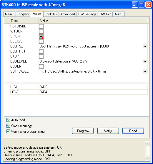

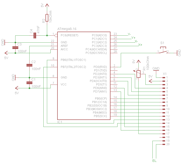

von Klaus (Gast)
hallo, hab mal eine frage und zwar habe ich das Touch so wie die
Schaltung von benedikt verdrahtet. Ich habe alle auf eine platine
gesetzt mit ISP-Programmer, wenn ich jetzt einen Atmega8 bespielen
möchte ( mit den richtigen Fuses) klappt das auch und das Programm läuft
super.
Jetzt kann ich aber kein 3. mal den Controller bespielen, ich kann nich
mehr auf ihn zugreifen, auch nich auf ner anderen platine. Ich habe so
schon 4 Atmegas geschrottet oder kan nich mehr zugreifen.
Was mache ich verkehrt? Wo liegt mein Fehler ?
von Florian S. (der_picknicker)
Vielleicht Fuses falsch gesetzt? Was hast du denn "gefused"?
von Klaus (Gast)

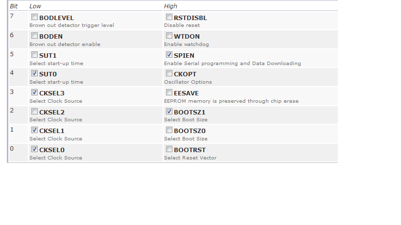

Also ich habe folgende gesetzt:
SUT1
SUT0
CKSEL3
CKSEL1
CKSEL0
BOOTSZ0
BOOTSZ1
von Klaus (Gast)
Ich sehe grade weiter ob folgenden beitrag:
falls du  einen billig-programmer am com-port des pcs benutzt. dann
solltest du mal den transistor fuer die reset-steuerung checken, hier
ist ein exemplar mit recht hoher stromverstaerkung erforderlich.
Welchen transistor sollte ich denn verwenden? ixh habe jetzt BC 547B
drin.
von Sascha W. (sascha-w)
@Klaus
da der AVR auf internem Takt laufen muss kann es nicht sein das CKSEL 3
gesetzt ist, denn dann musst du einen Quarz anschließen, oder zum
wiederbeleben einen externen Takt.
warum verstellst du die FUSE's wenn er läuft wie er soll??
Sascha
von Klaus (Gast)
ich habe die fuses vorher vestellt und dann lief der und dann wollte ich
noch ne andere software draufbügeln aber danach geht nix merh bei allen
4 atmegas war das so.
Im Anhang noch mal die Fuses also häkchen heisst unprogrammed.
von Klaus (Gast)
Ich meine natürlich 0 bedeutet häkchen.
läuft denn das Programm noch - auch wenn er sich nicht proggen lässt?
Sascha
von Klaus (Gast)
Also es läuft solange, bis ich ein neues Programm aufspiele und danach
geht dann nix mehr.
Und ich habe nur die hier aus dem Forum genommen, die auf laufen.kann es
sein das sich das Display und Isp gleichzeitig nicht verstehen?
> geht dann nix mehr.
lief zuvor schon das Programm fürs Display ?
> kann es
das kann schon sein - ich hab in der Testschaltung das Display zum
programmieren jedenfalls nicht angeschlossen gehabt da ich dort keinen
ISP-Stecker dran hatte.
Sascha
von Klaus (Gast)
ja also das Programm lief vorher einwandfrei.
Ich habe jetzt den letzten atmega mal immer auf nem exteren board
programmier und jetzt scheint das zu funktionieren. Dann lag das wohl
doch am ISP und gleichzeitigem Display
totzdem danke für die Antworten
evl. mit einem Pullup an CS vom Display dafür sorgen, das während des
programmierens das Display wirklich inaktiv ist.
Sascha

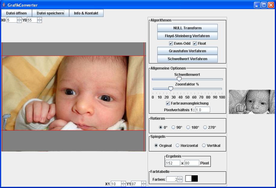

nicht zuhause bin und meine Hardware vorliegend habe !
Habe in einem anderen Forum gelesen, dass der dortige User erfolgreich
grafiken damit konvertiert hatte, allerdings beschreibt er dass man die
Einstellung "3" nehmen sollte da es bei den anderen nicht richtig klappt
bzw der dort extrahierte Code anscheinend problematisch zu sein scheint.
Habe mir deine Cursorgrafik angeschaut, sieht wirklich gut aus damit
könnte man wunderbar ein nettes Steuerungsmenü basteln um z.B. eine
Rolladensteuerung zu ermögliche oder ähnliches !!
Greetz Oliver

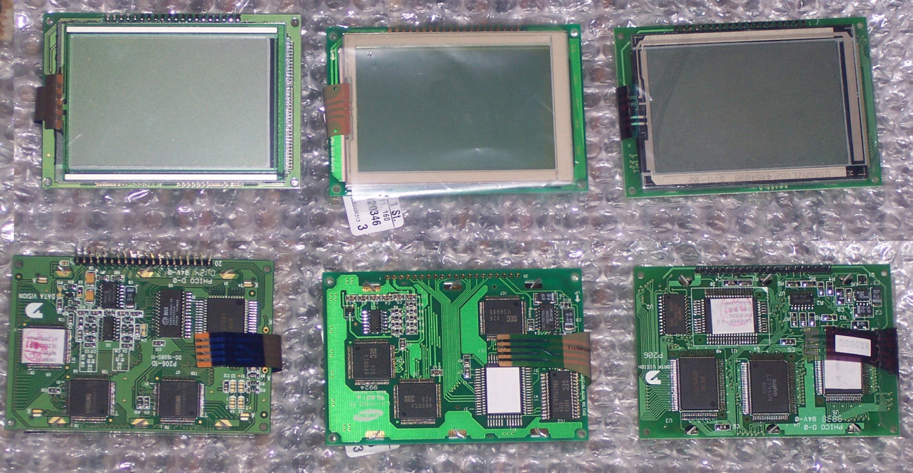

Hm
Hi hab hier grade 2 frische von pollin bekommen die mit den weisen
streifen am Touchscreen und invertierender HG-Beleuchtung.
Kann es sein das es da auch nochmal unterscheide gibt, hab hier 3
unterschiedliche die alle mit der gleichen Ansteuerung laufen nur die 2
neuen scheinen eine andere Config zu haben.
ist da was bekannt ?
von Hannes L. (hannes)
Sebastian R. schrieb:
> @ Hannes Lux:
> Kannst du mal das Layout von deinem Testboard hier einstellen?
Yea, I can...
Nur das Layout??? - Oder auch den Schaltplan? ;-)
Ist natürlich nicht professionell gemacht, war ja nur für einmaligen
Tonertransfer gedacht.

Vielen Dank, dann kann ich das als Grundlage benutzen und ein bischen
erweitern (ISP-stecker usw.)!  :-)

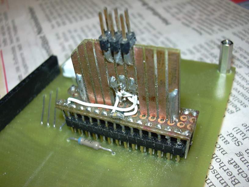

ISP-Stecker brauche ich nicht, den stülpe ich einfach von oben auf den
Controller drauf, die Controllerpins sind dabei der Steckverbinder...

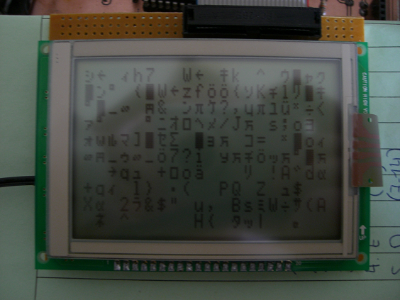

Hallo Leute,
entschuldigt, dass ich euch mit einer neuerlichen Frage zu den
Grafikdisplays stören muss, aber hier liegen drei Stück herum, die ich
beim besten Willen nicht abgesteuert bekomme. Ich habe das Sanyo- und
das Hitachi-Datenblatt durch und brüte nun zwei Tage an der blöden
Initialisierung.
Noch dazu arbeite ich lieber mit assembler und da sind die Codebeispiele
nicht so reichlich zu finden.
Mein aktueller Status:
- Flash-Upload klappt, Fuses sind alle richtig gesetzt, der Prozessor
(ATMega32) läuft mit 16 MHz. Mein Portmapping schaut so aus:
PORTC PC0..PC7 : DB0 .. DB7
PORTA PA0: RS; PA1: R/W; PA2: EN; PA3: !CS; PA4: RST
- Das Display bleibt hängen wie beim power-up, mal mit vertikalen
Streifen, mal komplett leer.
Bin ich jetzt total bescheuert oder total blind? Ich habe auch das
timing so langsam gemacht, damit ich mir um die set-up und hold -Zeiten
keine Sorgen machen muss, aber irgendwie tut sich nichts. Den "Einfach
mal draufbrennen und es tut"-Code scheint ihr hier nur für den ATMega8
ausgeheckt zu haben :(
Danke schonmal für die Hilfe!
hboy
von hboy007 (Gast)
es ist natürlich
.equ LCD16080_CS  = 3      ; display Pin15
.equ LCD16080_RST = 4                   ; display Pin16
da stimmen die Kommentare nicht.
Ich habe die Pinbelegung schon nachgeprüft (Pins mit pulsfolgen belegt
und am Display nachgemessen)

von hboy007 (Gast)
hoppla, das sbi ist da beim Aufräumen  durch copy&paste reingerutscht
(da standen vorher Port und Bitnummer). Ich habs repariert und getestet,
geändert hat diese Selbstverständlichkeit leider noch nichts.
In der Zwischenzeit habe ich auch das Display mal gewechselt, falls das
vorherige wider Erwarten über den Jordan gegangen sein sollte.
Die Aufrufkonvention war ein kleines Experiment dem Interesse halber,
aber ich bin mit dem Overhead auch nicht zufrieden :-)
von hboy007 (Gast)
Ok, es tut noch immer nicht, aber ich habe nun den Grund gefunden: PortC
2..5 liefern keinen Strom. Ich hoffe nur, dass das nicht aufgrund der
bidirektionalen Kommunikation mit dem Display zustande kam.
Mit Pull-Up-Getrickse konnte ich auch keine Daten senden... schade.
von Thomas Forster (Gast)
> PortC 2..5 liefern keinen Strom.
Ein alter Hut: JTAG Enable in den Fuses ausschalten.
Thomas
von hboy007 (Gast)
Vielen Dank!
Ich benutze AVRdude erst seit ein paar Tagen, es lag an dem jtag fuse
bit. Nun läuft der Textmodus, Grafikmodus dürfte auch kein Problem sein.

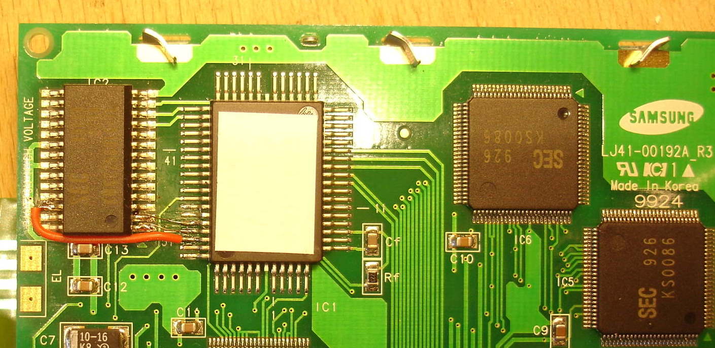

Ja, die gibt es. Ich betreibe 2 Displays an einem ATMega32. Bis auf die
CS-Pins ist alles parallel geschaltet. Ausgewählt wird mit 2 Portpins.
Übrigens hat die Samsung-Variante des Pollin DG16080 32KByte an Board.
Wenn man 3 zusätzliche Drähte reinbastelt, ist der Speicher verwendbar
und man kann wunderschön durch ändern der Displaystartadresse die Seiten
umschalten.
> umschalten.
Könntest du das mal genauer beschreiben, das klingt verdammt interessant
Hast du auch Codebeispiele und vorallem wofür nutzt du diese Technik ??

von Alex D. (allu)
Der LC7981 könnte das 32KByte-RAM komplett ausnutzen, leider sind aber
die drei Ausgänge  MA12 bis MA14 nicht mit dem RAM verbunden. Ich habe
die Pins A12 und A14 am RAM abgelötet und hochgebogen und vor Pin A13
die Leiterbahn durchtrennt und dann mit dünnen Drähten mit MA12, MA13
und MA14 des LC7981 verbunden. Allerdings nicht so wie die Wertigkeiten
im Datenblatt stehen, sondern wie es am besten zu löten war. Aber das
ist für die Funktion egal.

So bin endlich mal dazu gekommen einen Schaltplan für meinen neuen
Versuchsaufbau zu erstellen könnt ihr da mal eben drüber schauen, ob ich
was gravierendes vergessen habe, oder ob das so passt.
@ Oliver
Hattest du schon wieder zeit dich mit der DisplayTouch-Auswetung zu
beschäftigen ?
Gruß Stefan Feismann
von Thomas F. (igel)
@Stefan:
- Der Gleichrichter braucht noch einen dicken Elko.
- Ich habe das Kontrast-Poti gegen Masse, nicht 5V.
- Kondensator an AVCC gegen Masse.
von Stefan F. (feissy)
Ok alles klar hab ich geändert.
Beim letzten Mal habe ich immer beim Programmieren meinen Atmega8
zerschossen, weil das Display fest dran war( also auch beim
Programmieren)
Kann das auch hier passieren, oder muss ich noch Widerstände oder
Kondensatoren an die ISP Pins hängen?

ich habe mir auch mal so ein Display zu gelegt und habe ein
funktionierendes (mit TP) bekommen. Auf dem Bild mit den verschiedenen
Versionen das in der Mitte.
Habe auch alles soweit angeschlossen und die Verbindungen überprüft.
Das Display hängt bei mir an einem PIC18F4550.
Wenn ich das Display initialisiere kriege ich auf dem Display alle
möglichen Zeichen dargestellt (s. Foto).
Also nochmal schnell eine Display Clear eingebaut und alles ist weg
soweit so gut jetzt habe ich es als Charakter Display initialisiert und
wollte mit dem eingebauten Generator mal ein bisschen was schreiben aber
das Display will einfach nichts anzeigen?

von PIC N. (eigo) Benutzerseite
Ok habe es selber hin bekommen! War nach dem löschen logischer weise am
Ende des Displays und musste dann halt wieder an die Startadresse
wechseln =)

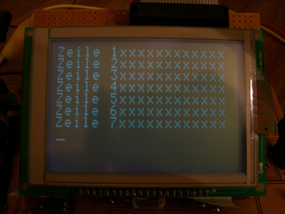

ich habe nochmal eine Frage an die Profis hier: Ich kann mit der
Funktion von Benedikt, zum "springen" zu einer Adresse im Display:
void GLCD_SetAdress(unsigned char x, unsigned char y)
  unsigned short adress;
  adress=y*20+x;
  GLCD_writecom(0x0A);        // write adress low
  GLCD_writedata(adress&255);
  GLCD_writecom(0x0B);        // write adress high
  GLCD_writedata(adress/256);
..nur bis zur Zeile 7 springen danach geht es nicht mehr, bzw. wird ab
hier dann nichts mehr geschrieben =( Wenn ich aber keine Zeile anwähle
sondern einfach nur wild aufs LCD drauf los schreibe schreibt er sauber
das ganze Display voll aufgrund des inkrementieren um 1 je Datensatz.
Meine Initialisierung sieht so aus:
void GLCD_Init_C(void)
  GLCD_RES=0;
  Delay10KTCYx(1);
  GLCD_RES=1;
  GLCD_writecom(0x00);  // Mode Con
  GLCD_writedata(0x3C);  // Character Mode, Cursor blink
  GLCD_writecom(0x01);  // Character Pitch
  GLCD_writedata(0x77);  // 8x8 Chars
  GLCD_writecom(0x02);  // Number of Characters
  GLCD_writedata(19);  // 19 Zeichen <--->
  GLCD_writecom(0x03);  // Set Duty
  GLCD_writedata(0x4F);  // 80-1
  GLCD_writecom(0x04);  // Cursor Position
  GLCD_writedata(0x07);  // Line 1
22
  GLCD_writecom(0x08);  // Start Adresse Low
23
  GLCD_writedata(0x00);  // 0
24
25
  GLCD_writecom(0x09);  // Start Adresse High
26
27
28
  GLCD_writecom(0x0A);  // Cursor lower adress
29
  GLCD_writedata(0x00);  // 1
30
31
  GLCD_writecom(0x0B);  // Cursor upper adress
32
33
..hier frage ich mich zum Bleistift auch, warum darf ich eigentlich nur
19 Zeichen einstellen? Ein Font ist doch 8x8 also würden rein
theoretisch bei 160 Dots in der Breite doch genau 20 Zeichen neben
einander passen, warum aber wird hier 19 eingestellt..mh
UND: Auch wenn ich 19 einstelle, kann ich an der 20. Stelle dann
trotzdem ein Zeichen schreiben =/!
Im Anhang ist nochmal ein Foto wie das dann ausschaut, programmiert ist,
dass er "eigentlich" bis zur Zeile 10 runter weiter das Muster verfolgt.
Dann nochmal ein paar Kleinigkeiten:
1. Wo ist der unterschied zwischen Cursor Adresse und Start Adresse?
2. Warum wird ein Font o. Char von 8x8 eingestellt, wenn doch die Fonts
vom integrierten Generator 5x7 (6x8) groß sind?
3. Die selbe Sache wie mit der Breite -> Warum stellt man 80-1 Zeilen
ein?
So das soll erstmal reichen, ich hoffe es nimmt sich jemand die Mühe
auch wenn es vielleicht so trivial erscheint..
schönen Abend! Nico
> ein?
Das steht doch im Datenblatt des LC7981 und außerdem in den Kommentaren
der diversen Codebeispiele auf dieser Seite.
von Rene K. (draconix)
Ums mal das Suchen abzukürzen: 80 Zeilen, gerechnet wird aber 0-79 ;)
Ok ja jetzt hab ich es auch gesehen, wegen Binär also von 0 an, ok.
Aber dann bleibt der Rest trotzdem offen, also das eigentliche Problem..
Wechsel mal short mit int aus ;) Hatte bei mir viele Probleme bereitet.
Jedoch mußte ich den Code von AVR-GCC auf MicroC anpassen.
Hat leider nicht geholfen, in den Zeilen 8-10 schreibt er leider immer
noch nichts. Er platziert den blinkenden Cursor beim 1 Zeichen der 8.
Zeile (s. Foto) aber macht dann nichts =/

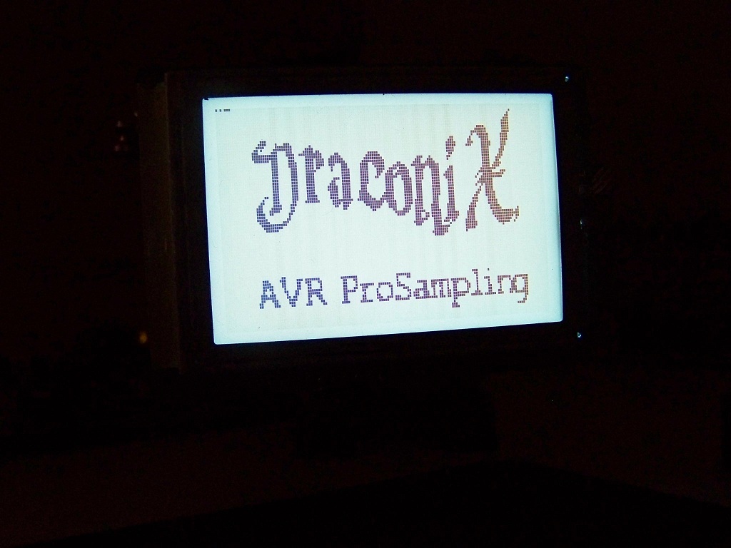

Was mich jetzt gerade ein wenig wundert... ich habe selber diese
Displays, 4 Stück an der Zahl.
Hab mir nun heute mal meinen Inverter gebaut und, zu meiner Freude,
festgestellt das mein Display Weiß / Schwarz ist. Jedoch sieht man hier
viele verschiedene Displaytypen... z.b. Nicolas seins ist ja schwarz /
blau...
Warum?!

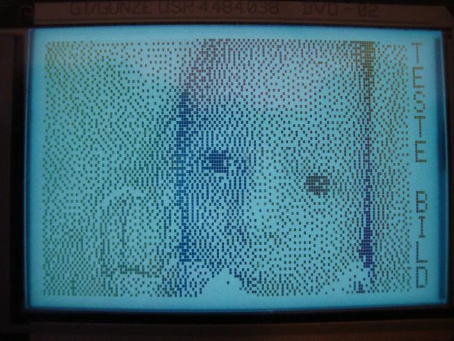

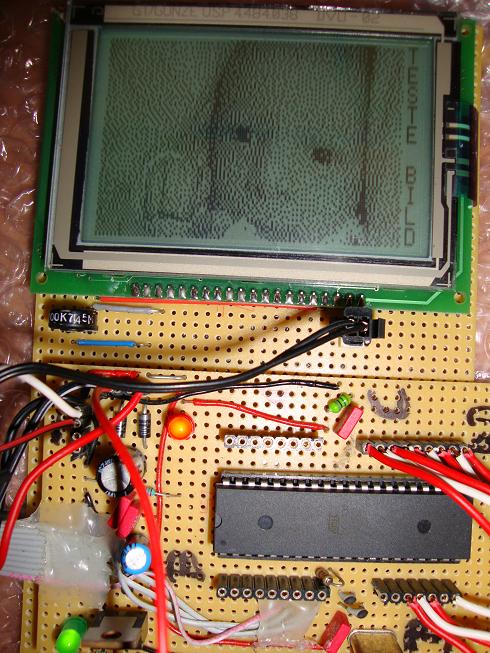

von Tony G. (tonyg)
Hallo zusammen!
Da ich auch schon lange mit dem Display rumspiele, möchte
ich heute auch mein Beitrag dazu geben und hatte
mir mal paar Gedanken zum Anzeigen von Bilder gemacht.
Ich habe mal meinen kleinen Sohn auf dem Display gezaubert.
Leider ist dabei auch zu sehen das die Pixel des LCD nicht quadratisch
sind. Das Bild wird etwas in der Höhe gestreckt.
Hier ein Ausschnitt der ergänzte Source von mir aus der lc7981.c die ich
hier aus dem Forum habe. Ich benutze einen Atmega32 mit 16 MHz.
unsigned char tausch( unsigned char a )
  a = ((a >> 4) & 0x0F) | ((a << 4) & 0xF0);
  a = ((a >> 2) & 0x33) | ((a << 2) & 0xCC);
  a = ((a >> 1) & 0x55) | ((a << 1) & 0xAA);
  return a;
void lcd_bmp(unsigned const char *bitmap,unsigned char xpos , unsigned char ypos, unsigned char width, unsigned char height)
 unsigned char bwidth, i,j,yp,xp;
 unsigned char by;
 unsigned int xend;
 yp=ypos;
 xp=xpos;
 xend=(unsigned int)xpos + (unsigned int)width;
 if(xend>LCD_WIDTH) {lcd_gotoxy(xp,yp); lcd_writestring("error"); return;} //Fehler wenn außerhalb des Displays
22
 bwidth=width/8; //Anzahl Bytes horizontal
23
for(i=0; i<height; i++) //Höhe schreiben
24
25
lcd_setadress(xp/8,yp);
26
for(j=0; j<bwidth; j++) //Breite schreiben in Bytes
27
28
     by=pgm_read_byte(bitmap);
29
     lcd_writebyte(tausch(by)); //(tausch) 8 Bit spiegeln um richtig anzuzeigen, wegen MSB first
30
   bitmap++;          //bei LSB first kann tausch() weggelassen werden
31
} // schleife j ende
32
yp++;
33
} // schleife i ende
34
Ich habe einen Grafikkonverter (Freeware) gefunden der bmp und jpg
Bilder convertiert. Leider hat die Software einen kleinen Fehler... Man
kann kein LSB first schreiben, deswegen auch der Umweg über "tausch()"
Bei der Convertierung ist darauf zu achten das die Breite durch 8
Teilbar ist weil ich ja immer gleich 1 Byte auf das Display schreib.
Also wie z.B. in meinem Beispiel Breite 152 Pixel und Höhe 80 Pixel. Bei
der Höhe ist das egal. Bei dem Converter verwendet man das
Floyd-Steinberg Verfahren. Dann kann das Bild als .c abgespeichert
werden. Alle andere ist noch mal in der lcd_test.c erklärt. Anbei die
Bilder, der Converter und mein Source. Ich hoffe ich hab nichts
vergessen! :) Viel Spaß damit!

Zuerst zu meiner Hardware/Software: Ich benutze einen ATmega168, den ich
per avrisp programmiere, was wunderbar funktioniert.
Das Display, das ich bekommen habe, entspricht dem Mittleren auf dem
Bild von Benedikt (->
Beitrag "Re: Display mit Touchscreen bei Pollin?").
Ich programmiere mit AVR-Studio in C.
Weder das Testprogramm von Benedikt, noch ein auf den ATmega168
angepasstes Programm funktioniert.

Wahrscheinlich habe ich es überlesen.
Bei mir werden mit dem IS TSC2003  die Koordinaten des berührten Punktes
ermittelt. (funktioniert schon)
Der Bildschirm des DG-16080 soll z. B. in 5 x 7 = 35 Planquadrate
(Schaltflächen) eingeteilt werden.
Schaltfläche 1 soll liegen bei
           X  Y
      P1  40  40
      P2  80  40
      P3  40  80
      P4  80  80
Schaltfläche 2  soll liegen bei
           X  Y
      P1  80  40
      P2  120  40
      P3  80  80
      P4  120  80
usw.
Werden z. B. die Koordinaten x=60 y= 65 ermittelt, dann sehe ich, dass
der berührte Punkt in der Schaltfläche 1 liegt.
Wie kann man dies jetzt programmtechnisch lösen bzw. wo nachlesen, um
die berührte  Schaltfläche zu ermitteln? (MSP430, vorzugsweise in C)
> MfG
Mein Display habe ich in 23*8 = 184 Planquadrate unterteilt. Welches
Feld berührt wurde, wird aus den AD-Wandler Messwerten berechnet. Im
wesentlichen ist es eine Multiplikation und ein Division. Das dauert
unabhängig davon wo die Berührungsstelle liegt etwa 50usec. 5 x 7 = 35
Planquadrate gingen natürlich auch.
In C habe ich leider nichts, das Prinzip sollte aber auch in C gut
realisierbar sein. Kurze Beschreibung:
Gruß  allu
von Wolfgang_G (Gast)
Recht vielen Dank an Alex D. (allu)
Prima Lösung. Teilprogramm läuft schon.

Nicolas M. schrieb:
> Hallo,
Kann mir hier vielleicht nochmal jemand helfen =( ?
LG Nico

Hallo!
Ich habe mir auch noch 3 von diesen Displays ergattert (Bei Pollin gibts
die ja im Augenblick nicht mehr :-O ).
Ich habe das mittlere Modell im Bild oben bekommen. Zwischen den beiden
Touchscreen Pins messe ich jeweils so ca. 300 und 600 Ohm. Zwischen den
anderen beiden, ohne Berührung unendlich Ohm, bei Berührung ändert sich
der Wert dementsprechend. Ich denke das der Touch funktioniert, oder?
Und wenn ich das GLCD an die 5V Versorgungsspannung hänge, leuchten auch
alle Pixel, es hat also soweit ich das beurteilen kann keine Zeilen die
fehlen oder so.
Ich habe folgende Hardware aufgebaut um meine Displays zu testen.
(Schaltplan oben) Ist der gleiche Schaltplan wie in Benedikt weiter oben
schon mal gepostet hat.
Dann habe ich in einen neuen ATmega8 verschiedene der oberen
Assembler-Testprogramme geladen (z.B.: "dg16080.hex" von Benedikt), aber
so bald das Programm geflasht ist, erlöschen alle Pixel auf dem Display
und dann tut sich gar nichts mehr! (Bei den meisten oberen
Testprogrammen sollte man da ja dann was zeichen können) Wenn ich das
Programm dann wieder vom mega lösche, leuchten wieder alle Pixel. Habe
es auch mit einem oberen Programm, wo eigentlich nur Text angezeigt
werden sollte, probiert geht aber auch nicht!
Nun weiss ich nicht was ich falsch mache. Habe ich vielleicht was im
Schema vergessen, oder muss ich irgend was machen wenn ich nen ATmega
zum ersten mal brenne(habe noch nicht so viel Erfahrung mit uCs, binns
am erlernen, aber ich will eben diese GLCDs mal schnell testen)?
Ich hoffe es kann mir einer helfen.
Gruss und gute Nacht ;-)
Michi

Ja den Kontrast habe ich richtig eingestellt. Wenn der mega kein
Programm geflasht hat, leuchtet jedes Pixel und ist gut zu erkennen. Ich
habe auch schon wärhrend dem Programmablauf am Kontrastpoti
herumgedreht, aber es tut sich einfach nichts!
Ich denke mal dass ich es richtig verdratet habe, so wie im Schema,
vielleicht ist es ein Softwarefehler?
Gruss
Michi

@Michael Sutter:
Also wenn selbst das "dg16080.hex" von Benedikt bei Dir nichts anzeigt,
dann passt was anderes nicht. Weil die Datei funktioniert wunderbar. Von
Deiner Beschreibung her, würde ich sagen, dass die HW auch in Ordnung
ist. Ich tippe dann mal eher auf die Fuses. Hast Du auch den internen
RC-Oszillator (und kein externes) auf 8MHz eingestellt? Die
XTAL-Anschlüsse werden ja für das Display benötigt.
von Michael B. (planlessmichi)
@Michael Sutter:
Anbei mal ein Screenshot von den Fuse-Einstellungen...
Überprüfe Deine doch einfach mal...

Nein an den Fusebits habe ich nichts verstellt. Muss ich dann zuerst das
Programm in den ATmega laden und dann diese Fusebits setzten oder?
Wie stelle ich denn die Fuse-Bits bei PonnyProg richtig ein?
Und was bedeutet HW?
Gruss
Michi
:-) HW = Hardware; damit meinte ich Dein Display ;-)
Was PonnyProg angeht, kann ich Dir leider nicht helfen, da ich eben
AVR-Studio benutze. Ich glaube, da muss man immer "invertiert" denken.
Aber da kann Dir mit Sicherheit jemand anderes hier weiterhelfen.
Prinzipiell würde ich jetzt vom Bauchgefühl her sagen, dass man zuerst
die Fuses richtig setzen sollte; kann aber sein, dass das - vorallem bei
dem Projekt hier - auch egal ist.
EDIT: Schau mal hier:
http://halvar.at/elektronik/kleiner_bascom_avr_kurs/fusebits_standard/
Das sollte weiterhelfen :-) Da ist ein Screenshot speziell für 8MHz
interner RC-Oscillator. Keine Ahnung, ob das noch aktuell ist, aber
klicke zuerst auf Read, dann ändere und dann auf Write
von Michael S. (suttermichi)
Vielen vielen Dank!!!!
Es funktioniert nun!
Ich habe die Fusebits nun so wie auf deiner verlinkten Seite gesetzt.
Und noch ein wenig am Kontrast geschraubt, wahr anscheinend doch nicht
ganz richtig.
--> und siehe da es funktioniert!
Gruss und DANKE!
Michi
