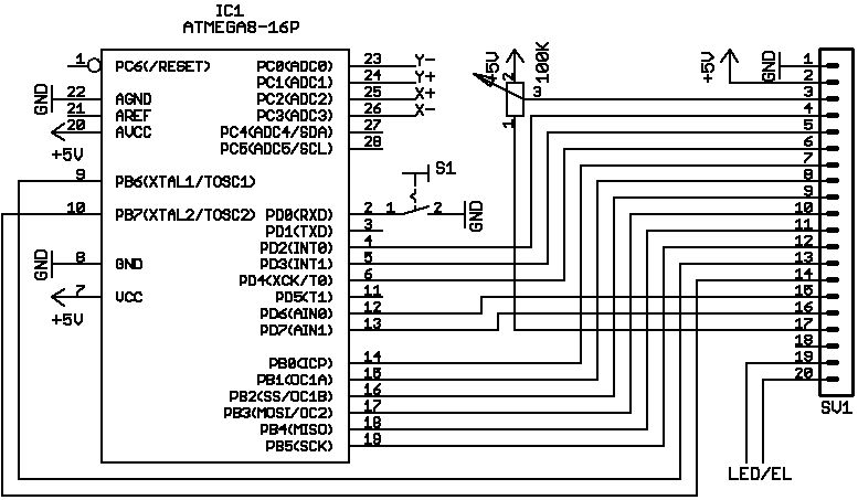

Ich komme immer nur auf das eine Feld wie im Bild zu sehen, ich kann an
drücken was ich will, lande immer dort.
Im Programm sehe ich aber das es noch andere Ebenen geben muss, ich
vermute mal das die Anschlüsse von den X Y Achsen nicht korrekt sind,
zwar habe ich die vier schon hin und her gesteckt und sollten laut deer
ausgaben über das Display auch stimmen, aber hm.
Wie sind die richtigen anschluss der XY Achsen definiert am LCD, im
Datenblatt ist davon nichts zu sehen.
Gruß Micha

Hallo Micha,
zum Displayanschluss - das Display liegt mit der Anzeigeseite vor Dir,
das Folienkabel ist rechts, die Anschlüsse zum Mega 8 von oben nach
unten:
----  oben = Pin 23
----       = Pin 24
----       = Pin 25
---- unten = Pin 26
Ich hoffe, ich habe mich nicht vertan.
Ja, es gibt mehrere Ebenen: Touchwerte anzeigen, Kalibrieren und
Texteingabe. Die Menüepunkte, die sich "antouchen" lassen, sind gross
geschrieben. Ist aber kein muss, da kann man reinschreiben was man
möchte. Der Rückgabewert liegt "unter" dem Zeichen.
So wie die Werte in Deinem Bild aussehen, wird nach der Kalibrierung
wahrscheinlich für 5 Sekunden "Fehler" angezeigt, weil die Messwerte zu
weit vom erwarteten Wert weg lagen.
Ansonsten wird für links oben Chr=0, Wert=48 und Raster Y=0 und X=0
angezeigt, weil sich an der Stelle eine "antouchbare" 0 befindet.
Rechts unten in der Ecke ist ein G und dazu gehört Chr=G, Wert=71 und
Raster Y=7 und X=22
Gruß  Allu

von Meik D. (meik)
So, hier die aktuelle Version. Plus und Minus dürften klar sein, ebenso
die Beschaltung von Vee. CS kommt auf Masse, Dis Off auf +5V. Der Rest
ist im Bild zu erkennen. Der Aktivierungspunkt der Softkeys ist der
Loslasspunkt, daher ist es nicht tragisch, wenn man rechts mal übermalt.
1-2 kleinere Bugs sind aber noch drin. Werden aber noch bereinigt. Ist
ein super Kinderspielzeug übrigens.

von Thomas H. (microtom)
Hallo Zusammen,
ich bin seit neuem ebenfalls im Besitz eines Pollin 16080 Touch
Displays.
Als Schaltung habe ich die Schaltung aus dem Forum hier (siehe Anhang)
für den ATMEGA32 gewählt.
Da ich AVR Anfänger bin würde ich gerne mit Bascom arbeiten. Leider
fehlt mir noch das nötige Wissen zur Portanpassung und für den ersten
Schritt. Gibt es ein kleines Beispiel, welches mit BASCOM und dem
beigefügten Schaltplan läuft?
Eine Frage noch zum Schaltplan: Ist der Quarz denn überhaupt nötig? Kann
ich nicht mit dem internen Takt arbeiten?
Ich würde mich über ein paar Tipps und Kniffe freuen!
Über ein Beispiel, das die Ports angepasst hat und auf dem MEga32 läuft
wäre ich superhappy ;-)
Thomas

Wenn Nein, würde mir schon helfen, wenn ich genau wüsste, wie ich meine
Ports auf die Schaltung korrekt anpasse in folgendem Code (bzw. dem im
Anhang).

von allu (Gast)
Hallo Thomas
auf den ersten Blick fehlt noch die Anpassung der beiden
Datenrichtungsregister an deine Schaltung.
Gruß   allu

von allu (Gast)
Ist nicht anfängerisch, bin selbst noch am üben. Probier mal:
Für Port D:
Daten_bus_out Alias Portd
Daten_bus_in Alias Pind
Daten_ddr Alias Ddrb <--- Ddrd einstetzen, weil Port d und nicht Port b
und für Port A:
Touch_control Alias Porta
Touch_ddr Alias Ddrc <---  Ddra
Hab ich inzwischen gemacht
Daten_ddr Alias Ddrd
Auf_input_stellen Alias &H00
Auf_output_stellen Alias &HFF
Bussy Alias 7
Touch_ddr Alias Ddra
Leider kein Erfolg. Was ist mit dem Quarz und den Kondis? Hast Du mir da
noch eine Inforamtion?
[Aktuell hab ich 2mm Streifen auf dem Display bei mittlerem
Kontrast...?! Aber keine Funktion. Gibts eine Möglichkeit herauszufinden
ob das Display 'theoretisch' noch funktioniert oder ob ich es irgendwie
abgeschossen hab? Mir fällt da gerade nichts sein.]
@Allu, wie hast Du Dein Display mit dem Atmega32 zusammengeklebt? SChon
mit dem gleichen Schaltplan, oder? Hast Du eine Schaltung mit passendem,
funktionierendem Code?
Thomas

von Sven B. (svenba)
Sorry, hab mich hinreissen lassen.. Aktion und Reaktion...
Kommt nicht wieder vor..
Zurück zum Thema;
Im Unterschied zu deinem Schaltplan hab ich einen 20k Poti zwischen Pin
2 (+5V) und 17 (VEE) gehängt, der mit dem Schleifer an Pin 3(V0)
hängt.So stehts auch im Datasheet des 16080.
(Mir ist aufgefallen, dass ein kleinerer Wert als 20k einen schlechteren
Kontrast gibt.)
Danach hab ich erstmal im Hauptprogramm alle Subprogramme ausser
Initialisierung auskommentiert, um zu sehen, ob der Reset wenigstens
läuft.
Danach hab ich nur Highs auf dem Display ausgegeben, dann Lows, dann
Hex55 (Strichel) usw... Immer mal wieder am Kontrast drehen, sonst
entgeht einem schnell was!!
ich hoffe, das hilft dir...
Danke, ich werde mal ein paar Tests auf diese Weise durchführen.

Hallo Leute!
Ich lese nun seit ein paar Wochen mit bei diesem Thread und habe mir
jetzt auch zwei Pollin quasi Touch screens und zwei Atmega 16 geholt.
Softwaretechnisch sollte alles klappen, jedoch Hardwaretechnisch bin ich
mir unsicher welche Bauteile ich noch brauche.
Der Schaltplan von Benedikt K. welchen ich auch angehängt habe ist mein
Anhaltspunkt, jedoch mit dem beschriebenen Text:
> Die Anschlussbelegung dazu. Die ganzen Cs an Spannung, ARef,
> Resetbeschaltung usw. habe ich jetzt im Schaltplan weggelassen.
> Mit dem Taster wird das Bild gelöscht.
habe ich leider so meine Probleme!
Nun zu meinem Fragen/Behauptungen:
> CS heißt wohl Chip Select; Wo sind diese CS Pins?
> Aref habe ich gefunden, dies gehört auf VCC?!
> Resetbeschaltung ist glauch ich 0.3V auf Reset?
> Brauche ich einen Quarz / wieviel MHz?
> Wird der Touchscreen auch am Atmega angeschlossen?
> Mit der Gefahr, dass Ihr das schon zu oft gehört habt ^^, kann ich evt. einen
kompletten Schatlplan oder eine Komplettierung bekommen ( wäre echt meine Rettung
Ich brauche das ganze für eine Maturaarbeit in Projektmanagement. Wir
bauen eine Haustechniksteuerung für Medienräume auf unserer HTL (TGM
Wien). Ich werde mikrokontroller.net auf jeden Fall in der Klasse
weiterempfehlen, weil Ihr (und Pollin ^^) seit die Größten!
Antworten können auch direkt an mich gesendet werden: t.toifl (at)
codes4web at (->wegen robots)
Hi!
Mit "den Cs"(C´s) meinte Benedikt die Kondensatoren, die zur
Glättung/Stabilisierung/Entprellung usw an den jeweiligen Pins benötigt
werden!
"CS" steht sonst für Chip-Select, da hast du recht!
Am einfachsten guckst du dir in den Tutorials hier (
http://www.mikrocontroller.net/articles/AVR-Tutorial:_Equipment )die
Grundbeschaltung (wegen der C´s) der ATMega an, da steht alles benötigte
drin und das ändert sich meistens nicht von Chip zu Chip.
Zur Beschaltung des GLCD/Touch brauchst du nur so ca.10-15 Posts nach
oben scrollen, da hat Thomas H. das letzte Mal einen Plan angehängt...
Ja, die Touch Leitungen kommen direkt an den uC, müssen jedoch an den
ADC-Pins (Port C) hängen, weil du ja die jeweilige Spannung draufgeben
und dann auswerten musst.Auf dem von dir angehängten Plan sind die
Touch-Leitungen mit x+- und y+- bezeichnet!
Man kann ohne Quarz, also mit internem Takt arbeiten, das ist dann
allerdings nicht gaaanz so genau und wenn du eh Bauteile bestellen
willst, würde ich gleich noch den Quarz und die zwei C´s dazu
bestellen....
Steht auch im Tut.
In welcher Sprache willst du denn Programieren?
Viel Spass!!
Folienleiter rechts von Display, dann:
Y_minus
Y_plus
X_plus
X_minus
Thomas

von Tobias T. (Firma: codes4web) (roverfreak)
Das ist der Plan den ich hier aus dem Forum habe.
Ich habe jetzt mal den Quarz abgehängt und XTAL1/2 als I/O Port genommen
(wie es laut Plan angegeben ist). Weiter habe ich die interne Freq. auf
8mhz gestellt.
Ich habe den Atmega laut AVR Tutorial angeschlossen (exkl. Quarz).
Ich habe das Display nach Plan (mit Kontrolle der Displaybeschreibung)
angeschlossen.
Als Software nehme ich "TOUCH_TEST_1.HEX" von ALLU:
Beitrag "Re: Display mit Touchscreen bei Pollin?"
Also was kann der Fehler sein?
Meine Vermutungen:
> Kontrastfehler
> Software nicht mit Plan passend.
> Ich habe ein Kabel falsch angeschlossen ( x Mal kontrolliert =( )
Lg
Tobias
denke auch dass das HEX File nicht zum Plan passt. Mit was programmierst
Du? BASCOM? Da könnte ich Dir eher behilflich sein (mir selbst wurde von
Allu geholfen)
Thomas

hänge ich das Display an ... AUS !?
Habt Ihr zu dem simplen Schaltplan noch irgend etwas additional gemacht?

Andere Frage, was haben die Pins 3-18 für Werte ( Volt ) ?
Mein Display zeigt nichts an (hat es aber schon mal auf einer
Testplatine).
Sind folgende Werte normal bzw. in Ordnung: (?)
( Die Folgende Tabelle entspricht der Pinbelegung des DG-16080 )
OHNE Display ( dh. direkt vom Atmega8 )
x  (Gnd - x)    (Vcc - x)
2:   5,00V       5,00V          Power Supply For Logic Circuit
3:   4,94V       0,00V          Power Supply For LCD
4:   4,99V       0,00V          H->Instruction L->Data
5:   4,99V       0,00V          H: Data Read, L: Data Write
6:   2,14V       2,85V          Enable (H/L)
##### DATA ###################
7:   4,97V       0,00V          Data Bus Line
8:   4,97V       0,00V          Data Bus Line
9:   0,00V       0,00V          Data Bus Line
10:  4,97V       0,00V          Data Bus Line
11:  0,00V       0,00V          Data Bus Line
12:  0,00V       0,14V          Data Bus Line
13:  0,00V       0,14V          Data Bus Line
14:  4,97V       0,00V          Data Bus Line
15:  0,00V       4,99V          Chip Enable Active "L"
16:  4,99V       0,00V          Reset Active "L"
17:  4,99V       0,00V          Negative Voltage Output (-10V)
18:  0,00V       0,00V          Display Off (H)
MIT Display ( dh. direkt vom Display )
2:   4,89V       5,00V          Power Supply For Logic Circuit
3:   -0,6V       4,24V          Power Supply For LCD
4:   0,00V       4,87V          H->Instruction L->Data
5:   0,00V       4,87V          H: Data Read, L: Data Write
6:   0,00V       4,80V          Enable (H/L)
7:   0,03V       4,61V          Data Bus Line
8:   0,04V       4,57V          Data Bus Line
9:   0,04V       4,55V          Data Bus Line
10:  0,03V       4,55V          Data Bus Line
11:  0,03V       4,55V          Data Bus Line
12:  0,03V       4,55V          Data Bus Line
13:  0,03V       4,55V          Data Bus Line
14:  0,03V       4,60V          Data Bus Line
15:  0,01V       4,80V          Chip Enable Active "L"
16:  3,65V       1,20V          Reset Active "L"

von Alex D. (allu)
Hallo Micha,
zum Touchanschluss - das Display liegt mit der Anzeigeseite vor Dir, die
Displayanschlusspins sind unten, das Folienkabel ist rechts.
Die Belegung des Folienkabels zum ATMega 8 von oben nach unten:
Y-  oben = Pin 23
Y+       = Pin 24
X+       = Pin 25
X- unten = Pin 26
Wenn die Kalibrierwerte zu weit weg liegen, werden Defaultwerte geladen.
Mit diesen funktionieren meine Displays(Touchs) auch ohne Kalibrierung.
Das Touchprogramm erzeugt 184 (23*8) kleine Tasten, deshalb kann man
auch ohne Kalibrierung den Touch bedienen. Die Grenzen der Tasten
stimmen dann halt nicht so genau mit den dargestellten Zeichen überein.
Das von Dir beschriebene Problem hatte ich auch mal. Bei mir hatte ein
Kontakt an meiner selbstgebastelten Foliensteckverbindung keine
Verbindung.
Übrigens gehe ich erstmal vorsichtig mit einem Radiergummi über den
Folienstecker, um die Kontakte zu reinigen.
Mein Vorschlag: 1.) Sicherstellen, dass der Touch wie oben beschrieben
angeschlossen ist. 2.) Zieh den Mega8 und messe mit einem Ohmmeter die
Verbindungen zum Touch. Ohmmeter mit dem einen Anschluss an den
Mega8-Pin(23bis26) und mit dem anderen an die Kontaktfläche auf(!) dem
Folienleiter(!). So lässt sich feststellen, ob der Folienleiter wirklich
eine Verbindung hat.
Wenn das alles in Ordnung ist und es immer noch nicht funktioniert,
vermute ich das dein Touch defekt ist.
Viele Grüße und allen ein frohes Weihnachtsfest
Allu

von Alex D. (allu)
Hallo Micha,
wieso 100 Ohm?
Das Programm läuft auf der Schaltung von Benedikt und ist dafür
ausgelegt, dass der Touch ohne Widerstände am Mega8 angeschlossen wird.
Widerstände könnten das Problem eventuell verursachen.
Zum Vergleich im Menue Touchtest ergibt bei meinem Touch:
Ecke links oben: im Raster Y=0, X=0, Fein Y=44, X=44
Ecke rechts oben: im Raster Y=7, X=22, Fein Y=214, X=230
Gruß  allu

von Micha J. (michady)
Hallo Allu,
habe die widerstände entfernt, es geht nun, schön :)
Weiß auch nicht irgendwie muss ich das übersehen haben das da keine dran
müssen.
Danke noch mal.

Alsoich habe es wie folgt angeschlossen, aber bei beiden Displays
passiert der selber Fehler:
Y-  oben = Pin 23
Y+       = Pin 24
X+       = Pin 25
X- unten = Pin 26
Bin für fast jeden Tipp dankbar :)
Matze
von A.Drei (allu) (Gast)
Falls Du mal das angehängte Programm probieren willst. Es sollte sofort
mit dem "Touchtest" beginnen. Angezeigte Messwerte (= Fein Y/X), in
etwa:
oben links die 0 -> 50/50   oben rechts die 2 -> 50/230
unten links die 7 -> 210/50 unten rechts das ß -> 210/230
Gruß  allu
von Matze G. (maroni666)
Danke allu jetzt funzt es.
Es geht zwar jetzt aber es reagiert sehr sehr träge egal mit welchem
prog. kann man da noch etwas ändern? Wenn ja wie?
gruß matze
von allu (Gast)
Wie hoch ist die Taktfrequenz? 8Mhz sollten es schon sein. Von "Natur"
aus steht der ATMega8 - meines Wissens - auf 1 Mhz. Das Programm ist auf
8 Mhz eingestellt.
Gruß  allu
Danke Allu,
hab die fuses richtig gesetzt und schon läuft es flüssig. Danke

Hallo
Habe immer noch das Problem trotz externer ref das der ADC das selbe
anzeigt.
An den PIN A0 mit den Oszi messe zeigt er mir 0Volt bei angeschlossen
Touch wenn ich mit dem Finger von links nach rechts streiche geht er
linear bus af 5V so soll es doch sein.
Habe auch mal ein Poti an den ADC gehangen der Oszi zeigt das gleiche
von 0 bis 5V aber der ADC nicht er bleibt bei 460+-60 ob was dran ist
oder nicht.
Also gehe ich davon aus das das Touch geht.
Danke
Andi
von Andi (Gast)
Hallo
Hier mal mein code.Der soll erstmal nur den ADC Wert lesen.
Alles andere folgt wenn das denn geht.
Atmega 128 16MHZ
Danke
Vieleicht habt Ihr noch ne Idee.
An den Ports kommt alles an also lötunterbrechungen kann man
ausschließen.
AREF hat 5V.
von Andi (Gast)
Problem gefunden
AD ist nicht gleich ADC.
Port A beim ATemga 128 sind AD Ports ich benötige aber ADC aslo PORT F.
gesagt getan und nun gehts.
Danke
andi
