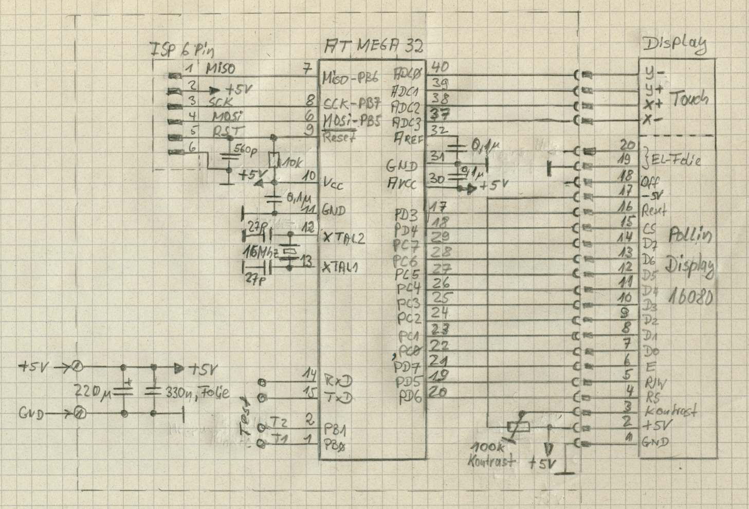

Wie hast Du Dein Display mit dem Atmega32 zusammengeklebt? Schon
mit dem gleichen Schaltplan, oder? Hast Du eine Schaltung mit passendem,
funktionierendem Code?

von allu (Gast)
Hallo Thomas,
ich verwende bisher die Testschaltung von Benedikt mit dem Mega8.
Den Mega32 habe ich leider noch nicht in Betrieb, da bin ich noch ganz
am Anfang.
Hast Du nur ein Display? Und wie war es verpackt? Erfahrung: Große
hellrosa Noppen-Tüte = schlecht, kleine schwarze Tüte = gut.
Gruß  allu

von allu (Gast)
Hallo Thomas,
bin auch gerade dabei das Programm auf den Mega32 umzustellen und habe
dabei ähnliche Effekte erhalten. Da ich die serielle Schnittstelle noch
brauche, ist das Display bei mir anders angeschlossen: PD6 = RS, PD5 =
RW, PD7 = E, PC0 bis PC7 = D0 bis D7, PD4 = CS und PD3 = R.
Ein Test aller Ports ergab, dass PD0(RxD), PD1(TxD) und PC2, PC3, PC4,
PC5 keine Ausgangssignale lieferten.
Warum PC2 bis PC4 nicht funktionierten, lag an der Einstellung im
Brenn-Prog. (AVR ISP MK2). Das JTAG-Interface war eingeschaltet. Nachdem
unter Fuses hinter dem Eintrag JTAGEN das Haken weg war, erschien auf
dem Display das erste Kalibrierkreuz.
Noch eine Anmerkung, wenn beim Compilieren Fehler gemeldet werden,
könnte das an der neuen Bezeichnung ADCSRA liegen:
'      sbi  ADCSRA, ADSC       ' neuer Name nach Atmel
       sbi  ADCSR, ADSC        ' Bezeichnung in Bascom
Also das letzte A wegmachen. Oder im „m32def.DAT  den Namen in ADCSRA
ändern.
Gruß Alex

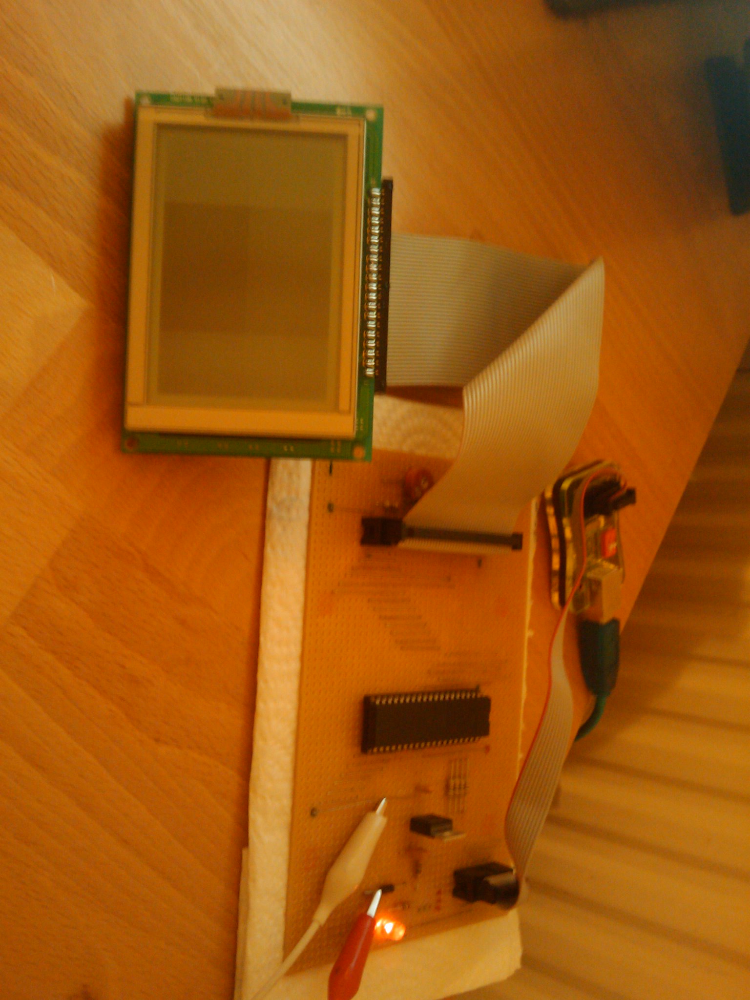

ANHANG:
Testaufbeu und die interessante Anzeige des Displays.
[schön mit vielen, vielen Brücken und Streifenrasterplatine]
von Thomas H. (microtom)
...und die Rückseite
hab schon lange keine Lochrasterprojekte mehr durchgeführt und muss
sagen, es gibt doch nichts spannenderes als ein trockenen Rotwein,
gediegene Musik und ein schönes Elektronikprojekt.
@Allu: schwarze, kleine EMV-Tüte und Display wie auf Photo.
So, die neuen Displays sind noch nicht da.
Ich habe jetzt ein verwirrendes Ergebniss. Eventuell könnt Ihr damit
etwas anfangen weil es bei Euch auch mal so war?!
Das Display Streift jetzt unschön von oben nach unten, innerhalb von
ca.0,5sekunden endlos durch.
|░░░░░░░░| <- Streifen (unkontrolliert und ungewollt)
|        | saust immer von oben
|        | nach unten
|        | durch das Display etc.etc.
mehr tut sich nicht.
Den aktuellen Source habe ich mal angehängt.
Die Ports passen mit meiner Verdrahtung überein:
Daten = D0-D7
Controll ist Port C
Rs Alias 5
Rw Alias 4
E Alias 3
Cs Alias 1
R Alias 0
- JTAG ist disabled (im BASCOM Progrämmle unter manueller
Programmierung)
- ADCSRA habe ich abgeändert zu ADCSR
- Hab aktuell noch ein 10k Kontrastpoti drin, so wie es aber aktuell tut
ist das nicht das Problem.
Ohje,ohje
Thomas

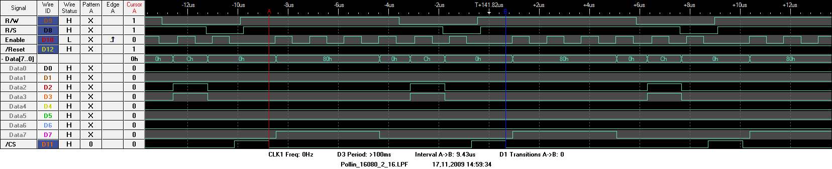

Zum Atmel Projekt
Du bist fleißig und dir steht ja eine hervorragende Analysehardware zur
Verfügung wenn ich das richtig interpretiere! Alle Achtung schwärm!
Was ist das für ein schickes Gerät?
Ich bin mir inzwischen sicher dass das Display defekt ist (100%ig).
Leider dauern die Pollin-Bestellungen immer ne ganze Weile und ich muss
noch warten.
Aber dann geht’s wieder rund. Den Erfolg möchte ich sehen, denn ich hab

Frage: Wenn ich bei Deinem ursprünglichen Schaltplan (den vor dem
aktuellen) den Quarz mit den Kondensatoren einfach weglasse, hat das
doch keine Folgen, oder?
von allu (Gast)
Egal welcher Plan, wenn Du den internen RC-Oszillator benutzt, sind
Quarz und Kondenstoren nicht erfoderlich.

Guten Tag
@Thomas, das ist ein "Intronix Logicport 34 Channel Logic Analyzer", ein
schönes Teil. Unter www.pctestinstruments.com gibts die Software. Ohne
Logicport läuft diese im Demo-Mode.
Hallo Alex,
das Display ist angekommen UND es funktioniert! freude
Das 'alte' ist tatsächlich defekt.

Dein Logic-Analyser ist wirklich chick, für soetwas wie die
Displayansteuerung auch perfekt!

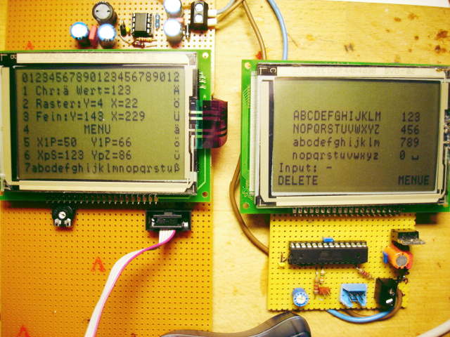

von Alex D. (allu)
Hi Thomas,
meine Sonderzeichen habe ich  in der Tabelle Tabchr (jetzt in
RomTabs.txt) mit untergebracht, wie z. B. Ohm, Grad Celsius, ein Häkchen
und einen Radiobutton (oder wie das Ding auch immer heißt). Etwas Platz
ist noch vorhanden.
Nein, bisher gibt es nur eine Schriftgröße.  Kleine Pfeile könnte man
noch in die Tabchr packen (Zeichenraster ist 7-breit und 8-hoch, nicht
gerade viel).
Warum überhaupt ein Raster und eine Form-Tabelle?.
Der Display-Controller ist unflexibel, ohne Raster müsste man jedes
Pixel einzeln in den Controller schreiben.
Für eine einfache Anbindung des Touchs ans Basic. Weil ich Ketten von
größer-kleiner Abfragen vermeiden wollte. Die Auswertung (das getroffene
Rasterkästchen wird berechnet)  dauert etwa 50 Mikrosekunden, dann
stehen dem Basic Postion-Fein, Position gerastert und der Rückgabewert
zur Verfügung.
Man kann auch nur ein Zeichen an eine beliebigen Postion ins Display
schreiben  (Nach unten von 0 bis 79, zur Seite von 0 bis 22, wobei über
71 nicht sinnvoll ist). Ganze Zeilen sind nicht notwendig

von Alex D. (allu)
Hallo Thomas,
ja, es ist schöner aufgeteilt und besser lesbar, danke.
Habe mal zum "Buttons malen" ein paar einfache Zeichen und Pfeile in die
RomTabs eingegeben (ist angehängt, aber noch ungeprüft). Mit
„Zeichensatz anzeigen“ kann man die Symbole sehen.
Dim Lcd_format(192) As Byte
Dim Lcd_form_0 As String * 23 At Lcd_format(1) Overlay  usw., usw
192 Byte Gesamtgröße =
(23 Zeichen je Zeichenzeile für den String + 1 für das interne
Endezeichen 00h von Bascom.)
multipliziert mit
8 Zeichenzeilen zu je 10 Zeilen( Zeile = 1 Bildpunkt hoch).
Das ist halt eine Variante von vielen die das Display bietet. Ich habe
23 Zeichen je Zeile, mit einer Höhe von 10 Zeilen gewählt. 80 Zeilen
ergeben  deshalb 8 Zeichenzeilen – Schreiben kann man aber ab jeder
Zeile (z.B locate Zeile 32, 33, 34 , ...usw.), passt halt nicht mehr ins
gewählte Touch-Raster. Übrigens werden nur die nächsten 8 Zeilen
überschrieben. 10 Zeichenzeilen gehen also auch.
Bildlich gesehen liegt unter jedem Rasterfeld ein Speicherplatz in der
LCD_Form-Tabelle. Wird der Touch berührt, wird X/Y des Rasterfelds
berechnet und der zugehörige Speicherplatz in LCD_form gelesen.
LCD_form_0 liegt unter der obersten Zeichenzeile 0, Position symmetrisch
locate_Zeile = 01
LCD_form_7 liegt unter der untersten Zeichenzeile 7, Position
symmetrisch locate_Zeile = 71
Zu beachten ist noch, dass das Leerzeichen für den Rückgabewert 0h
steht. Möchte man ein Leerzeichen über den Touch eingeben, muss in die
Formtabelle ein „_“ eingetragen werden. Für eine Funktionstaste wird nur
128 addiert.
Beispiel: (1) erzeugt = (128+“1“),(128+“1“),(128+“1“) → 3 Raster breit
    1 liefert eine „1“ zurück

Habe es gerade mal mit 8 Mhz probiert, der Bildaufbau ist nicht
sichtbar, dass geht wie immer schlagartig. Bei 16 Mhz werden 4
Wartezyklen eingeschoben, bei 8 Mhz werden es wohl nur 2 sein. Also ist
kein grober Geschwindigkeitsverlust zu erwarten - siehe oben Bild
Ansteuerung 16080.jpg.

von Alex D. (allu)
Diesen guten Wünschen kann ich mich nur anschließen und wünsche
ebenfalls allen ein frohes neues Jahr, Glück und Gesundheit.
Thomas, schön das Deine Funkübertragung so gut funktioniert. Ich bin
immer noch am Display basteln. Inzwischen gibt es paar neue Funktionen
(Bilder oben) und einen Autorepeat für die Touchtasten. Die Uhr ist noch
in Arbeit.
Leider zeigt das Display bei hellem Hintergrund dunkle Streifen.
Alex

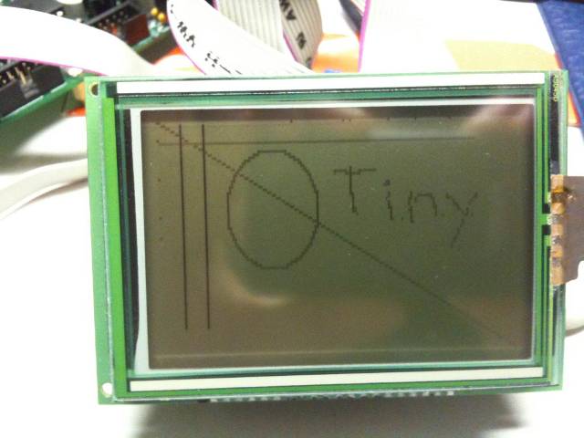

von John S. (linux_80)
So, dann schaumamal :)
Mit dem Font von oben, und dieser Lib, und meinem BastelProg, kommt das
im Bild raus ;)
Bei Lcdat kommt erst die Zeile, dann die Spalte (siehe Bascomhilfe) !
Anders als bei zB. KS0108 geht die Zeile von 1-80 (Pixel), die Spalte
von 1-20 (Zeichen).
Ich hab aber nicht alle eventualitäten ausprobiert, auch weiss ich nicht
was passiert, wenn man einen anderen Font als 8x8 verwendet !
mfG
