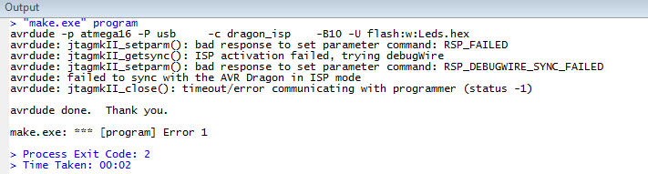

#2043610
ich hoffe, ich grabe keine Leichen aus, aber der Beitrag ist noch nicht
soo alt, und das Problem ist scheinbar nicht gelöst.
die Ausgabe von avrdude output.txt ist im Anhang
JTAGICEMKII im ISP Modus
irgendwie sind gesendete und empfangene Bytes nicht identisch
und das ergibt RSP_FAILED
ich habe bereits mit der Option -B herumgespielt
Hat jemand eine Idee?
Jörn
Moderator Persönliche Seite #2043724
Doch, ist es.
Nur, weil hin und wieder mal jemand damit ein Problem hat, heißt
das noch lange nicht, dass es generell nicht gelöst wäre.  Du
hättest also für genau dein Problem besser einen neuen Thread
aufmachen sollen.
Das ist normal.  Sonst würde es ja mit einer Drahtbrücke zwischen
RxD und TxD vorgeblich funktionieren. ;-)
Nein.  Das RSP_FAILED ist die Übersetzung des response codes 0xa0,
und den liefert dein JTAG ICE bzw. AVR Dragon.  Diese Antwort
kommt in dem Moment, wo das Gerät den ISP-Algorithmus mit dem AVR
initialisieren soll, dies gelingt offenbar nicht.  Das kann alle
möglichen Ursachen haben:
. es hängt gar kein AVR dran ;-)
. der AVR ist nicht richtig verkabelt
. es wurde zwar das Vcc-Referenzpin am Stecker bedient mit einer
  gültigen Spannung, aber der AVR hat selbst gar kein Vcc
. der AVR hat keinen Takt (ISP braucht zwingend einen funktionierenden
  CPU-Takt)
. der ISP-Takt ist nicht kleiner als 1/4 des CPU-Taktes
. das ISP-Kabel ist miserabel, zu lang etc. pp.
. die Firmware ist zu alt; diese Fall sollte allerdings von AVRDUDE
  erkannt und moniert werden (trifft ohnehin nur auf das JTAGICE mkII
  zu, alle AVR-Dragon-Versionen beherrschen seit jeher ISP)
