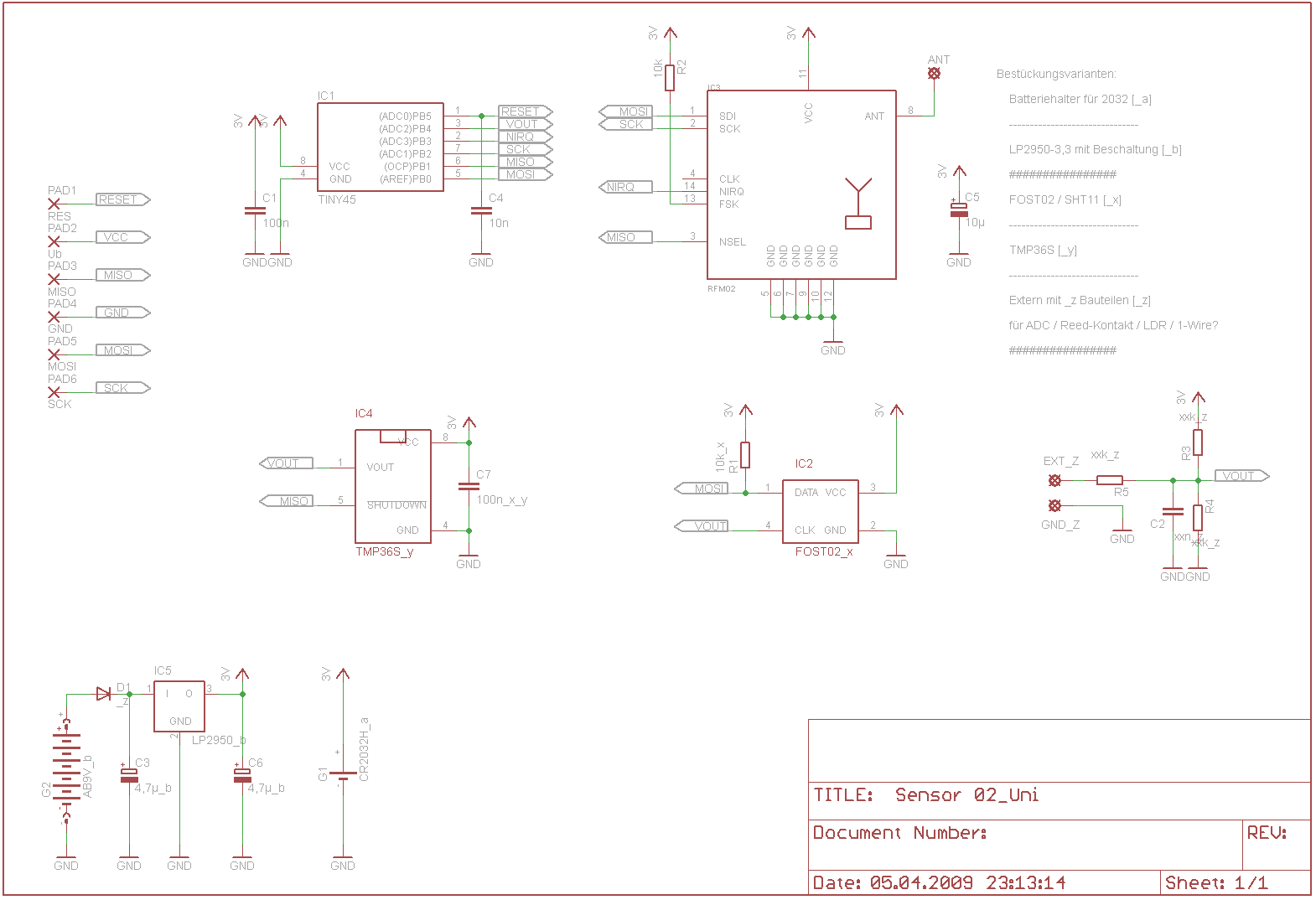

Mach mal vom Schaltplan erst eine .png-Datei zum begutachten.
Dann sehen wir weiter.
von Michael U. (amiga)
naja, dann mach ich das mal eben... ;-)
Gruß aus Berlin
Michael
von Nico E. (masta79)
Hmm, ich will ja nicht meckern, aber vlt. solltest du vorher mal den
Schaltplan ein wenig aufräumen. Baugruppen ein wenig logischer
zusammenfassen. Die Supply-Symbole ETWAS ausgiebiger nutzen, statt GND
über 20 Ecken zu legen. Das hilft demjenigen der das Layout macht auch
ein Stück weiter.

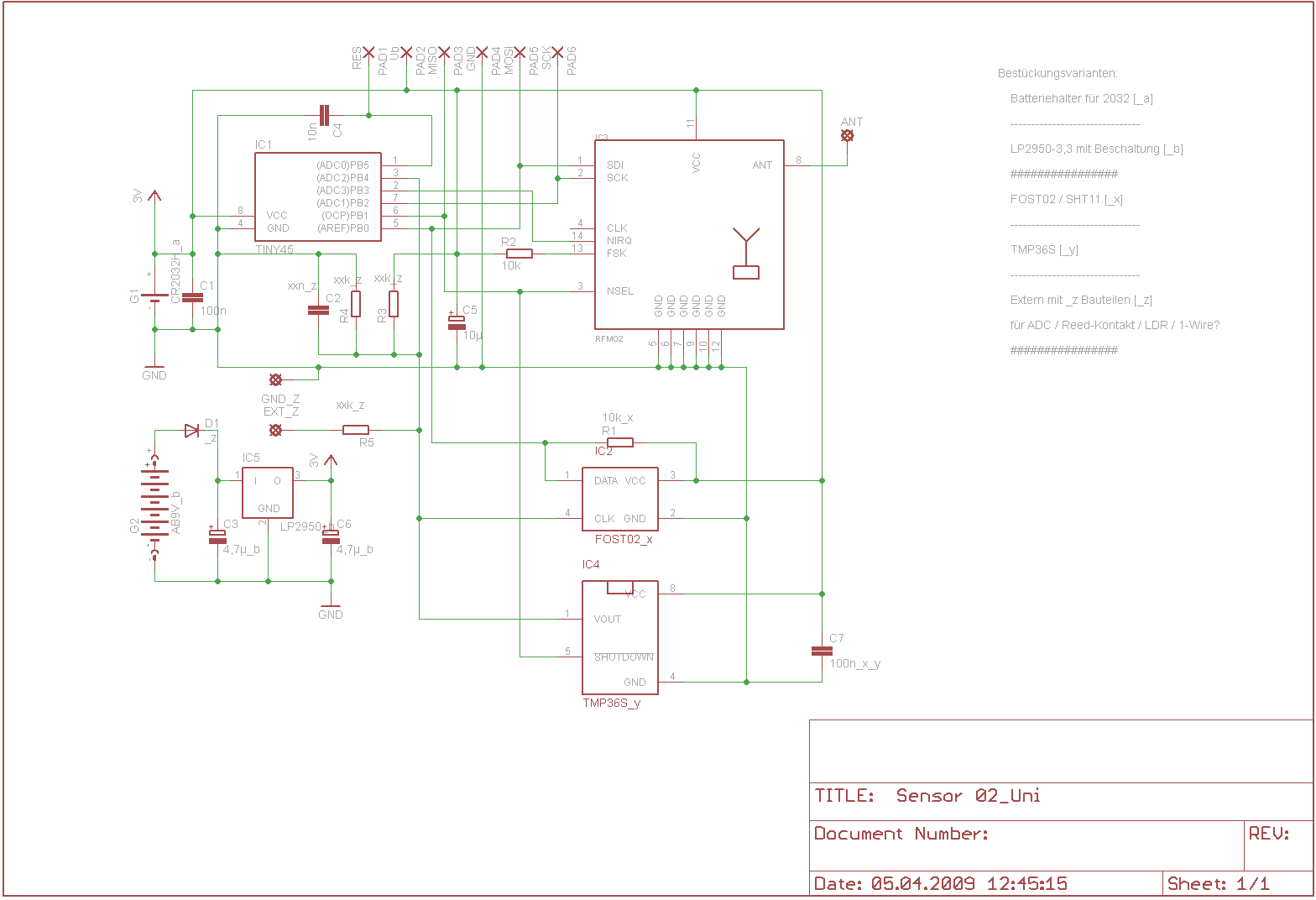

von John-eric K. (mockup)
Wie wäre es damit.
Hoffe das alles richtig verbunden ist.
Er könnte es ja noch einmal kontrollieren.

von Henry (Gast)
Was sollen die 10n an RESET?
Willst du debugWIRE damit tot legen und Debugging unmöglich machen?
Hatte doch noch bisschen Langeweile.
So beim Layout hab ich auch was auf die schnelle gemacht.
Ich wusste nun nicht ob die Plazierung in irgendeiner Weise wichtig ist,
deswegen habe ich nur R/C und den Tiny bisschen verrückt.
Fals Michael da noch was zu sagen könnte, könnte man das noch
optimieren.
So ganz so doll gefällt mir das Layout zurzeit nähmlich nicht.
der John
Hmmm, die Sensoren direkt über den Linearregler. Das ist wirklich
unschön.
abgesehen davon, daß ich debugWire noch nie benutzt habe und die
Dauerdebatte um C oder R oder garnichts an Reset ja ohnehin bekannt ist:
Man muß ihn nicht bestücken, man könnte auch noch ein R gegen +
einplanen und dann eben wahlweise bestücken.
> unschön.
Die Wärmeentwicklung des Reglers sollte eigentlich nahe 0 sein, ich
sende im Moment alle Minute ein Paket. Es fließen also nur rund 4µA
Ruhestrom.
Allerdings muß ich da ohnehin nochmal schauen; ich hatte letztens das
Problem, daß der LP2950 bei Lasten unter 100µA dazu neigte, mit der
Spannung hochzulaufen. Wenn man da aber einen 3,3V Typ nimmt, sollte das
kein Problem sein. Es läuft ja alles wahlweise auch mit 5V.
Gemessen wird dann logischerweise zuerst, dann wird gesendet, einig ms
ist also der RFM02 mit ca. 12mA im Rennen.
Sollte also nicht wirklich stören.
soweit ich gesehen habe, stimmt der Schaltplan.
Das Layout sieht doch auch sehr schön aus, ich drucke mir das mal aus
und lege heute Abend die Teile mal drauf.
grrr... gravierender Fehler und keiner hat es gesehen... :-(((
/SHUTDOWN des TMP36S darf natürlich nicht an MISO (/nSEL des RFM02)
sondern muß an MOSI (SDI des RFM02)...
Sonst wäre ja immer entweder der RFM oder der TMP selektiert
(Stromverbrauch).
SDI als Shutdown stört nicht, die kan auf L liegen zum Sleep und das
Gewackel von SDI beim ansprechen des RFM ist egal, das stört nicht
weiter.
Habe jetzt beide Versionen (FOST02 und TMP36S) bei meinen
Lochrastersensoren umverdrahtet, dabei ist mir das aufgefallen. Mit der
Änderung läuft vorest alles, wie es soll.
Die C-Sourcen sind auch erstmal soweit fertig, nur das #define anpassen
und neu compilieren.
Gruß aus Berlin
Michael
(Stromverbrauch).
geändert
Festspannungsregler in der oberen rechten Ecke
geändert
Naja das war dein Schaltplan Michael! ;-)
Ich habe mir deinen C-Code nicht angeschaut
und weiß auch sonst nur was du hier geschrieben hast.
Das hört sich ja schon einmal gut an.
Schade das ich das nicht selber Testen kann. :-(
Wo sollte der 1-Wire Bus den ran? An Reset mit R gegen VCC oder wie?
Und was kommt da dann ran, oder eher auf Steckkontakt? Na der Kontakt
wäre ja schon der Programmierstecker! gg
John-Eric

von Björn W. (bwieck)
Die Knopfzelle direkt am Ausgang des Spannungsreglers würde ich nicht
machen.
Leg besser noch ne Schottkydiode in Reihe von Batt+ zur Schaltung.

von Falk B. (falk)
@  Björn Wieck (bwieck)
>machen.
In der Tat, das geht mal GANZ schnell ins Auge. Lithiumzellen
(Batterien) dürfen KEINESFALS geladen werden.
Besser so.
Beitrag "Re: Spannungsumschaltung für MC"
MFG
Falk
> (Stromverbrauch).
> geändert
Danke.
> geändert
Mir soll es recht sein, ich bezweifle auf Grund der
Lastverhältnisse/Laufzeiten eine Nebenwirkung auf den Sensor, es schadet
aber sicher auch nicht.
Leider ja... Die Module auf Lochraster haben je nach Sensor andere
Pin-Zuordnungen auch des RFM02, das hatte sich beim Beschalten so
ergeben.
Da gab es ja die Überlegungen zu einer Uni-Leiterplatte noch nicht...
Beim Zusammenfassen der Schaltungen ist mir dann der Fehler passiert und
erst jetzt beim Testen aufgefallen.
Der C-Code ist noch nicht verfügbar, ich will das geäbderte
Telegrammformat noch testen.
Naja, eigentlich hindert Dich so direkt niemand. ;-))
Das sollten die 1-Wire-Verfechter mal melden. Ich denke aber, es gibt
keinen Grund, 1-Wire mit den anderen Sensoren mischen zu müssen, da muß
ja nur ein PullUp bei extern bestückt werden.
Zum Spannungsregler: ja, zumindest ich will möglichste nur mit einer
CR2032 arbeiten. Falls das irgendwo / irgendwie ungünstig ist, dann eben
den Spannungsregler statt des Batteriehalters bestücken und eine externe
Batterie ran oder auch ohne Spannungsregler einfach Drähte zu einem
externen Batteriefach (2-3x AAA o.ä.).
Für eine Entkoppel-Diode sehe ich also keinen Grund.
Evtl. konnte es eine Notwendigkeit für einen Resettaster geben,
allerdings würde ich dan dann wohl an die ISP-Anschlüsse loten.
Da der Stromverbrauch im Sleep sehr niedrig ist, startet das Modul oft
nicht ohne direkten Reset, weil z.B. beim Batteriewechsel die Pause zu
kurz ist.
Nein, BOD bleibt aus, braucht Strom und hat hier keinen praktischen
Nutzen.

von Jojo (Gast)
Hallo @all,
hatte heute mittag mal spontan Lust, aus den .sch Dateien ein anderes
Layout zu basteln. Dabei habe ich auf die 2 anderen Batteriehalter mal
verzichtet und das ganze dann per Autorouter routen gelassen (So weit
hat meine Lust dann nicht mehr gereicht^^).
Das ganze ist jetzt ca. 3,5*3,5cm groß.
Viele Grüße
Jojo
Danke, schau ich mir mal an, sieht erstmal interessant aus. :-)
Ich habe inzwischen die Sensoren auf meine etwas geändertes Protokoll
umgestellt, werde wohl nachher noch den Webserver anpassen, der zeigt
dadurch im moment veraltete Daten...
Naja, einen Sensor muß ich noch umlöten und umprogrammieren, der liegt
im Keller...
Mein Problem mit dem Sensor, der im Sleep rund 300µA statt 3,5µA zog,
ist auch behoben. Leider ist der FOST02 der Schuldige, nun wohnt mein
Reserve-Exemplar da drauf und benimmt sich richtig.
Gruß aus Berlin
Michael

Und an Jojo, dein Autorouter hat 2 Leitungen vergessen!
das mit den 2 Leitungen habe ich auch gesehen. ;)
Allerdings hat er sie bei mir kommentarlos nachgeroutet???
So, es laufen jetzt alle Sensoren in der Verdrahtung unseres Schaltplans
( ### Posting von 09.04.2009 18:45 beachten !!! ###)
und mit den etwas flexibleren Protokoll, der Webserver sagt jetzt auch
wieder die Wahrheit. Naja, fast: den einen Sensor trage ich morgen erst
wieder in den Keller... ;-)
Falls jemand da jetzt schon irgendwas probieren will, E-Mail genügt für
die Sourcen oder die restlichen Schaltpläne, hier stelle ich den Rest
erst rein, wenn ich halbwegs sicher bin, daß es stabil läuft.
Gruß aus Berlin
Michael
So hab noch mal verändert.
Den SMD-Batteriehalter rausgeschmissen, ist zu groß.
Für vielleicht mal 1-Wire einen Widerstand gegen 3V bei der Reset
Leitung eingefügt.
Leiterplatte ist nun 28x47cm.
Und es kann nur noch die Batterie oder der Spannungsregler bestückt
werden.
Gruß John
@John-eric K. (mockup):
gefällt mir bis jetzt am besten.
Ich habe mak den RFN etwas nach unten geschoben, dann ist oben mehr
Platz.
Außerdem mal einen 2. EXT-Anschluß hinter dem Längswiderstand eingebaut.
Spart Brücke oder 0-Ohm Widerstand, wenn man direkt an den AVR-Pin will.
DRC läuft auch überall durch (PCB-Pool, Haka).
Haka scheint mir im Moment am interessantesten, werde da wohl demnächst
mal investieren.
hab mal den SHT11 als Alternative noch reingepappt.
