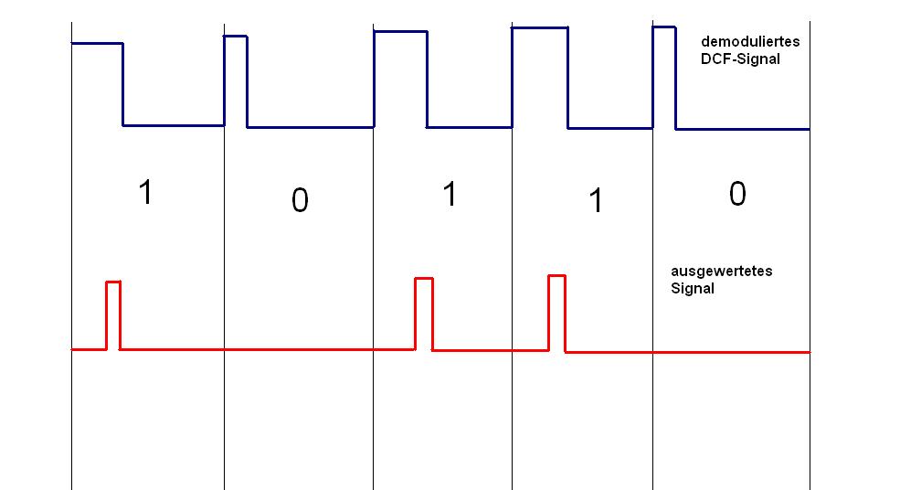

ich bin gerade dabei, eine Funkuhr mit einem Spartan 3 zu bauen. Das
Signal liegt demoduliert und invertiert am Port des FPGA.
Aktuell kann ich bereits die 59. Sekunde sowie das aktuelle Bit
erkennen.
Jetzt bin ich allerdings bereits seit über einer Woche am überlegen, wie
ich das ausgewertete Signal in ein 60-Bit Schieberegister bekomme.
Sämtliche bisherige Versuche und Ideen waren leider nicht
synthetisierbar (bad syncronous description) oder haben nicht
funktioniert.
Über ein paar Vorschläge oder Anregungen wäre ich sehr dankbar!
Anbei noch der aktuelle VHDL Code sowie ein kleines Diagramm.
mfg
Michl

von Läubi .. (laeubi) Benutzerseite
Versuch es mal so:
TIMER: process
    begin
        wait until rising_edge(clk);
        if res='0' or sig='0' then --Zähler rücksetzen
            count <= (others=>'0');
        else
            if sig='1' then
                count <= count + 1; --Zähler für Sync
                count_bit<= (others=>'0'); --Zähler rücksetzen
            else
                count_bit <= count_bit+1; --Zähler für Current
            end if;
        end if;
 end process;
In deiner ursprünglichen Beschreibung lief ziemlich was durcheinander,
u.A. war dein einer Zähler nicht abhängig vom Takt und wurde da
zurückgesezt.
Ich würde nicht versuchen Takt und Enable/Disable/etc... in eine Abfrage
zusammenzufassen, sonder geerell erstmal auf den Takt warten und dann
belibiege ABfragen starten dann kann (fast) nix schiefgehen.
Keine Kombinatorik im Resetpfad.
Keine asynchronen Signale wie z.B. sig im Resetpfad.
TIMER: process(clk, res)
begin
  if res='0' or sig='0' then  -- asynchroner kombinatorischer Reset !!!
    count<=(others=>'0');
  elsif clk='1' and clk'event and sig='1' then    -- 1. Takt
    count<=(count+1); --Zähler für Sync
  end if;
  if clk='1' and clk'event and sig='0' then       -- 2. Takt
    count_bit<=(count_bit+1); --Zähler für Current
  end if;
  if sig='1' then             -- asynchroner Reset !!!
    count_bit<=(others=>'0'); --Zähler rücksetzen
  end if;
end process;
Du solltest nicht in einem Prozess mehrere Takte beschreiben.
Du mußt dein sig vor der Verwendung auf den clk einsynchronisieren.
Das geht am einfachsten über ein Schieberegister.
Mach Zähler am besten mit integer, das kann man besser lesen.
Die Sensitivity-List ist unvollständig, da fehlt sig.
In einem getakteten Prozess findest du bei mir nur den Clock in der
Sensitivity-Liste, oder gleich gar nichts, weils mit
wait until rising_edge realisiert ist.
Schreib statt
> if clk='1' and clk'event then
besser
> if rising_edge(clk) then
Oder machs gleich so, wie Läubi das schon beschrieben hat.
Verwende nicht die alten Libs
use IEEE.STD_LOGIC_ARITH.ALL;
use IEEE.STD_LOGIC_UNSIGNED.ALL;
sondern nur noch die herstellerunabhängige
use IEEE.NUMERIC_STD.ALL;
> ... bei rising_edge von sig ...
Nein, du hast im Idealfall (und davon solltest du nicht unnötig
weggehen) nur einen Master-Takt im FPGA (so im Bereich 10-100MHz). Zu
diesem ist dein Design synchron. Alle Signale, die von aussen kommen,
werden erst über 2 FF-Stufen einsynchronisiert (Stichwort
Metastabilität) und dann intern verwendet. Am einfachsten geht das über
ein Schieberegister:
signal sigsr  : std_logic_vector(1 downto 0);
process begin -- Einsynchronisieren
   -- Schieberegister
   sigsr <= sigsr(0) & sig;
end process;
sigsr(1) ist hier synchron zum FPGA-Takt.
Hier die kompakteste Variante für die Flankenauswertung:
signal sigsr  : std_logic_vector(2 downto 0);
process begin
   -- Schieberegister
   sigsr <= sigsr(1 downto 0) & sig;
   if (sigsr="100") then
      -- fallende Flanke von sig
   end if;
   if (sigsr="011") then
      -- steigende Flanke von sig
   end if;
end process;
Hier kommt 1 FF als Pegelmerker dazu.
sigsr(2) merkt sich den alten Pegel vom einsynchronisierten sigsr(1),
und wenn z.B. das sigsr(2) = '1' ist und zudem sigsr(1) = '0', dann hat
sich der Pegel des Eingangssignals von 1 nach 0 gewechselt.
Ein fallende Flanke würde demnach mit
   if (sigsr(2)='1' and sigsr(1)='0') then
erkannt. Schöner liest und schreibt sich aber
Diese DCF-Geschichte könnte ich mir etwa so vorstellen:
- Mastertakt z.B. 50HMz
- Einsynchronisieren von sig
- einen sättigenden Zähler für 1 Sekunde
  (wegen Erkennung von Sekunde 59)
- bei der steigenden Flanke von sig wird der Zähler zurückgesetzt
  und der Index entweder auf 0 gesetzt (wenn der Zähler aufgelaufen ist)
  oder hochgezählt
- bei der fallenden Flanke von sig wird geschaut,
  wie weit der Zähler gelaufen ist und dementsprechend eine 0 oder 1
  an den Index eingetragen
-- Takt clk = 50MHz
signal cnt    : integer range 0 to 50000000 := 0;
signal idx    : integer range 0 to 58 := 0;
signal bits   : std_logic_vector(58 downto 0);
signal bitsout : std_logic_vector(58 downto 0);
process begin

Was jetzt noch fehlt ist z.B. eine Fehlerbehandlung bei Bitfehler...
Aber da kannst du auf dem bits-Vektor leicht machen.
Nachtrag:
der obige Code funktioniert noch nicht ganz richtig.
Zwei Fehler sind drin, ein Denkfehler mit der 59.Sekunde. Hier muß der
Zahler mehr als 1 Sekunde zählen können, damit das Fehlen einer Sekunde
erkannt werden kann :-o
Also statt 50000000 einfach 60000000 schreiben.
Der andere ist ein Ablauf-Schlampigkeitsfehler.
Der Zähler cnt muß am Anfang des Prozesses hochgezählt werden, denn die
letzte Zuweisung im Prozess gewinnt. Beim oben geposteten Code wird also
jede 2. Sekunde ausgelassen, weil das Zurücksetzen überschrieben wird.
So klappt die Simulation:
