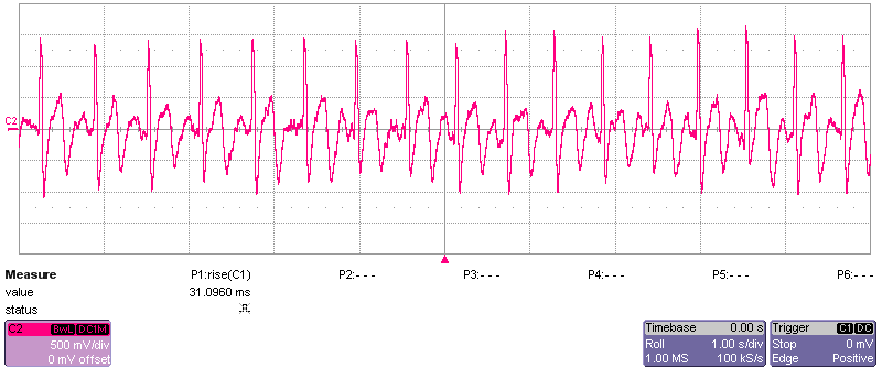

Hi alle zusammen,
in meinem EKG-praktikum habe Ich diese Signal raus bekommen(siehe
Anhang)
meine Frage lautet wie kann Ich noch diese Rauschenanteil weg filtern?
was wäre mit einem Hochpassfilter? oder hat jemand eine andere Idee?
Danke in Voraus
Welches Rauschen? Das Signal ist doch bildhübsch  :-o
Oder ein Tiefpass?
In welchem Frequenzbereich ist dein Nutzsignal?
Weißt du, in welchem Frequenzbereich sich das Rauschen abspielt?
Nur dann kannst du auch darauf filtern.
> Anhang)
Ich sehe kein besonderst starkes Rauschen.
Allenfalls scheinen mir ein paar Quantisierungsschritte drin zu sein.
Das kann aber auch durch das Ausdrucken kommen.
Ein Hochpaßfilter wäre Unfug. Das macht genau das Gegenteil von Glätten.
Ein Tiefpaßfilter kann prinzipiell hilfreich sein, wobei Du Dich
zwischen einem zeitlichen Tiefpaßfilter und einer Scharmittelung
entscheiden mußt.
In beiden Fällen müßtest Du "im wahren Leben" unbedingt medizinische
Expertise einholen:
Nicht, daß Du mit Deinem Mitteln die krankheitsrelevanten
Signalinformation rauslöschst. Es ist doch kein Zufall, daß sich die
Ärzte meterlange EKG-Streifen anschauen, bis sie sich eine Meinung
bilden.
Dem Arzt mußt Du dann aber sehr genau erklären können, was Dein Filter
so macht. Sonst kann er Dir auch nicht helfen.

Danke euch für eure Hinweise
Ich habe mein Signal mit Labview analysiert und ist top sauber, ich habe
auch der Kondensator am Ende der Schaltung weg genommen da er zu einem
negativen Anteil im Signal führt, was für den Mikrocontroller später
blöd ist.
Danke nochmal

zur Schaltung: es fehlt eine Gleichspannungsunterdrückung. Der
Kondensator am Ausgang verfälscht das Signal wie oben gezeigt. Schau Dir
mal die App-Notes von TI an. Und ein negatives Signal hast Du auch
weiterhin (S-Zacke im EKG). Ein Rauschen sehe ich auch nicht, nichtmal
eine 50Hz-Störung. Die Filterbedingungen für obere und untere
Grenzfrequenz sind von der Anwendung abhängig.
