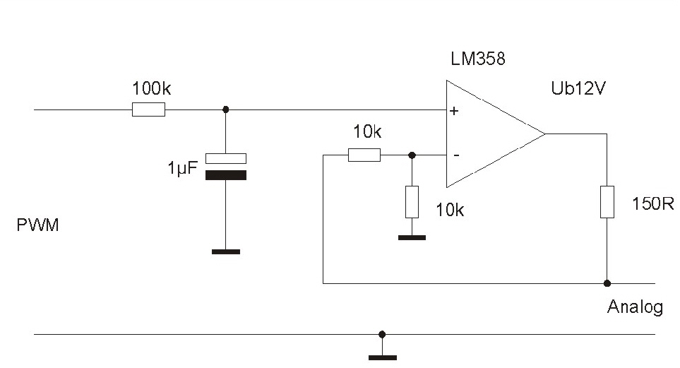

Was haltet ihr vom LT1669 als DAC? (6x)
http://www.linear.com/pc/productDetail.jsp?navId=H0,C1,C1155,C1005,C1156,P2333
und dann mit dieser schaltung auf die 0-10V
http://www.mikrocontroller.net/attachment/42578/pwm_ana.jpg
würde das so laufen?

Ich muss aus diesen 0-5V jetzt 0-10V für die Lichtsteuerung machen.
Ich dachte an einen OPV, aber da kenn ich mich nicht so gut aus. Gibt es
da einen der möglichst keine negative versorgung benötigt? Evtl. auch
gleich 8 stück in einem DIL gehäuse? was würdet ihr mir empfehlen?
von Alexander S. (esko) Benutzerseite
Ja, er muss am Ausgang dann bis auf die negative Versorgung, was hier 0V
entspricht, kommen.
Hier reichen zwei LM324 für 13Cent, wenn du sie mit >+12V versorgst und
die Eingänge des Dimmers nicht zu niederohmig sind.
Standardbauelemente: Operationsverstärker
> Evtl. auch gleich 8 stück in einem DIL gehäuse?
Üblich sind höchstens vier in einem Gehäuse, genannt Quad.

Achja, und falls es noch jemanden interessiert:
Ich habe jetzt erfolgreich die OPVs an den DA wandler gehängt.
Blitzsaubere 0-10V Spannung.

von Ephraim H. (ephi)
sou. Ich hab einen der beiden Dimmer ausgebaut und mit nach hause
genommen (natürlich mit genehmigung).
Erstmal zur Eingangsimpedanz:
Ich hatte keine passende 10V spannungsquelle zur hand. Also gleich nach
dem Motto "no Risk, no Fun" den OPV drangehängt. Läuft einwandfrei.
Ich habe dann bei voller 10V ausgabe folgende Werte gemessen:
100k in Reihe zum Dimmer: 4,49V Spannungsabfall über dem R, 5,08V
verbleibende Spannung gegen Masse am Dimmer.
10k in Reihe zum Dimmer: 0,81V Spannungsabfall über dem R, 9,17V
Ist das soweit im grünen Bereich?
> 100k in Reihe zum Dimmer: 4,49V über dem R, 5,08V verbleibende Spannung
Das sind zusammen aber nur 9,57V
Hier passte es: 9,98V
Hier kann man schon sehen, dass die 10V praktisch erreicht werden. Dein
Ausgang ist somit stark genug.
Wahrscheinlich hast du es zwischen den Messungen verstellt, daher ist
der erste Messwert nicht ganz 10V.
Man kann den Eingangswiderstand berechnen:
9,17V = 10V * Rein/(10k + Rein)
Rein = 115kohm
Alles klar, vielen Dank!
