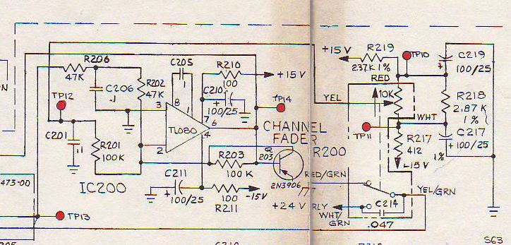

Ich habe hier ein altes Mischpult und eine Frage dazu:
Einer der Fader der Kanäle ist wohl defekt und ich vermute mal, das es
der Opamp ist (siehe Schaltplanauszug) , da ich an TP je nach Stellung
des Faders zwar noch eine Spannung von 6 bis -1V Messe aber am Ausgang
des OP nur noch 0V.
Vermute ich richtig, daß der TL080 hier als Spannungsinverter geschaltet
ist?
Laut meinen Unterlagen wird der dahinterliegende VCA nämlich genau
andersrum angesteuert...
Kann ich als Ersatz (umverdrahtet) nicht irgendeinen anderen R2R Opamp
nehmen?
Gruß! Michael

Hallo Michael,
> des OP nur noch 0V.
Schau Dir auch die Elkos an der Spannungsversorgung des Opamps an. Das
sind die eigentlichen Bauteile, die altern können.
> ist?
Der obere OPAMP-Eingang ist auf Masse gezogen. Sinnvoll ist das nur für
den (+)Eingang. Dementsprechend invertiert die Schaltung. Ja.
> nehmen?
Der TL080 ist kein Rail-to-Rail OPAMP. Er erlaubt lediglich
Eingangsspannungen bis an V+. Ich vermute, der TL071 oder TL081 würde
auch gehen, sofern sie schnell genug sind. Der TL080 hat ja als
Besonderheit eine externe Frequenzgangkompensation.
Aber weshalb willst Du einen anderen OPAMP nehmen? Den TL080 gibt's doch
noch.

Die Elkos hatte ich schon alle vorher ersetzt da das Gerät von 1979 ist.
Da waren etliche taube Elkos drin.
Na, wenigstens hab ich das mit der Invertierung richtig erfasst. TL080
habe ich leider keine in der Schublade, dafür noch jede Menge LF353 Dual
JFET, die ich als Ersatz für die toten Opamps im Audioweg besorgt habe.
Da hier ja nur die reine Steuerspannung für den zugehörigen VCA
invertiert wird wäre ja eigentlich sogar schon der TL080 ein bisschen
oversizesd oder hat die Schaltung irgendeine Besonderheit, die sich mir
nicht erschließen will?
