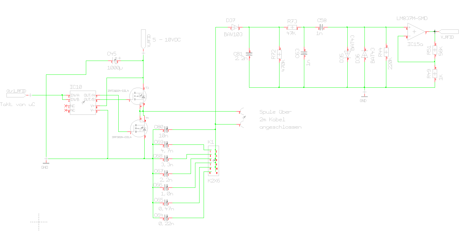

Da brauchst Du keine speziellen Dioden. Sie sollte schnell sein und min.
600 V sperren können. Wahrscheinlich reicht eine BA 159. Die
Dimensionierung ist unkritisch und kann empirisch optimiert werden. Sie
sollte den Oszillator nicht zu stark belasten.
Wie ich bereits schrieb, ist nicht der Demodulator das Problem, sondern
die Stabilität des Oszillators.
Jörg
OP #1271402
Hallo Jörg.
Du meinst also , dass das Problem eher beim Schwingkreis liegt ?
Ich habe die Schaltung des Schwingkreises und des Demodulators angefügt.
Ich habe mit Digital.- und einfachen Analogschaltungen kein Problem.
Aber mit Schwingkreise, Demodulatoren und Filter habe ich keine
Erfahung.
Kannst Du bitte mal ein Auge drauf werfen. Wäre supa.
Würde mich auch für die Hilfe erkenntlich zeigen.
hmg
Mandi
(Firma: Rehrmann Elektronik) #1271596
Ja
> Erfahung.
Der Demodulator sollte im Prinzip funktionieren. Ob die Verstärkung
ausreichend ist und ggf. eine Regelung nötig ist, mußt Du testen. Ein
Tiefpass sollte noch VOR den Verstärker, damit der nicht vom Träger
übersteuert wird.
Das Trägersignal vom µP sollte starr von einem Quarzoszillator
abgeleitet sein, dann ist das Phasenrauschen minimal. Die
Betriebsspannung der MOSFET-Endstufe muß ultrastabil bzw. rauscharm
sein. Eine Schwankung von nur 1 mV bei 5 V Betriebsspannung würde die
Oszillatoramplitude um 1/5000 stören. Bei 200Vpp wären das immerhin
schon 20mV Störpegel auf dem AM-Demodulator. Damit liegtst Du um
Größenordnungen über dem, was Du an Signalpegel auswerten könntest.

Hallo Jörg.
Na OK.
>> Ein Tiefpass sollte noch VOR den Verstärker, damit der nicht vom Träger
>>übersteuert wird.
Die Verstärkung der ersten Stufe ist ja nicht so hoch. Kann daher fast
nicht übersteuert werden.
Nach der ersten Stufe habe ich einen Tiefpassfilter 4-ter Ordnung.
Danach zwei Verstärkerstufen mit höherer Verstärkung ( jeweils 60-fach )
und Bandpassfilterung.
Ja ist so.
>> Die Betriebsspannung der MOSFET-Endstufe muß ultrastabil bzw. rauscharm
sein.
Die Spannung bricht beim Anregen des Schwingkreises um ca. 20mV pro Takt
ain. Ist aber über der ganzen Zeitdauer gleichmässig.
Sollten dieses Störungen verursachen, sollten sich diese ja durch einen
Tiefpass rausfiltern lassen.
Eigentlich ist ja die Trägerfrequenz weit höher als die Frequenz des zu
übertragenden Signals und daher sollten sich diese Störungen leicht
rausfiltern lassen.
Ich bin am überlegen ob ich nicht die Verstärkung der ersten Stufe ( vor
dem Filter ) etwas erhöhen sollte ?
Signalverlauf :
Demodulator -> Tiefpass RC -> Vorverstärker -> Tiefpass 4-ter Ordnung ->
Verstärker mit Bandpass -> Komperator -> uC Eingang
hmg
> sein.
Diese Störung ist prinzipiell irrelevant, sofern sie stabil ist. Da die
Störfrequenz in Phase zur Oszillatorschwingung ist, gibt es keine
Intermodulationdprodukte.
> rausfiltern lassen.
Ganz so einfach ist das nicht. Störungen auf der Betriebsspannung werden
direkt auf den Träger moduliert und vom Demodulator wieder in das
Nutzsignal transferiert. Du mußt also mit einem Tiefpass alle Frequenzen
aus der Betriebsspannung herausfiltern, die im Bereich des Nutzsignales
liegen.
Prinzipiell sollte die Verstärkung der 1. Stufe möglichst hoch sein,
damit die Rauschpegel der folgenden Stufen möglichst nicht mehr ins
Gewicht fallen. Je nach Beschaltung wird man aber bei Verstärkungen von
über 20-50 in der 1. Stufe keine Verbesserung mehr erreichen
Jörg
