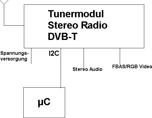

Hallo
ich bin auf der Suche nach einem Tunermodul, wo ich nicht mehr viele
extern dran hängen muss. So wie auf dem Bild wäre es ganz nett.
Also so das ich mit dem µC über I2C die Einstellungen vornehmen muss und
dann kommen die fertigen Signale raus.
Ich habe viele TunerICs gefunden, da ist mir das mit den drosseln,
spulen und Kondensatoren viel zu aufwendig. Gibt es solche Tunermodule
überhaupt?
Ich dachte hat schon an eine PC Karte zu schlachten, da gibt es ja
preiswerte bei der ebucht oder pollin. Doch hat z.B. philips seine IC
sparte in NXP ausgegründet und die haben die Tunermodule in ein Firma
zusammen mit Thomson gebracht und da gibt es noch keine richtig Webseite
für die Infos.
Was gibt es noch für Möglichkeiten?
Danke für eure Hilfe
Tschö
René

Hallo Ernst,
danke für deine Antwort, doch leider kann ich zu dem Realtek chip kein
Datasheet oder eine Appnote finden, so das ich den Aufwand nicht ganz
abschätzen kann. Die Tuner module von mircotune sind mir auch schon
aufgefallen, doch leider sind scheinbar alle tunermodule so aufgebaut
das sie nur die ZF ausgeben und man sich selber drum kümmern muss was
damit geschehen soll.

#1270867
>Ich dachte hat schon an eine PC Karte zu schlachten,...
Dürfte nicht viel bringen da (imho) dort keine MPEG Decoder drauf sind.
Wenn es nur um DVB-T (ohne UKW) geht könnte man sich z.B. mal bei den
Nachrüstmodulen für Metz Fernseher umsehen. Die Älteren (vor CH605)
geben das Bild in S-Video aus.
Mit Datenblättern für die ICs sieht es aber generell in dem Bereich
nicht unbedingt gut aus. Ist häufig alles nur mit NDA.

Hallo Jörg,
Danke für deine Antwort, das mit dem MPEG Decoder habe ich auch schon
gemerkt, die machen das dann immer in Software. Dafür gibt es zwar auch
IC die das in Hardware machen, aber der Aufwand ist da auchnicht ohne.
Na da werde ich wohl das mit DVB-T erstmal bei Seite legen und mich auf
UKW beschränken.
Also nochmal danke an euch beide.
