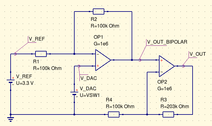

Hallo, ich moechte aus einem DAC , welcher maximal eine unipolare Spannung von +3,3V ausgibt, durch einen nachgeschalteten OpAmp am Ende +-10V ausgeben koennen. Ich habe mir die im Screenshot gezeigte Spannung simuliert; diese verhaelt sich auch wie gewuenscht - jedoch wuerde es mich interessieren, ob mit auch mit nur insgesamt einem OpAmp und anderer Beschaltung das von mir gewuenschte Ausgangsverhalten erreichbar ist, d.h. ich moechte die Pegelverschiebung des Ersten und die Verstaerkung des zweiten OpAmps in einem OpAmp haben. Danke Max

Mit einem 'multiplying' DAC kann man das z.B. mit einem OpAmp erreichen. -> http://focus.ti.com/docs/prod/folders/print/dac7811.html
Hallo Josef, danke fuer Deine Antwort. Ich hatte versaeumt extra zu betonen, das ich beim DAC festgelegt bin, also wirklich nur 0V bis +3,3V ausgeben kann. Gruesse Max

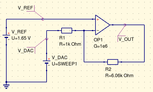

@ Max H. (maxh)
Sicher, nichts einfacher als das. Invertierender Verstärker als
Addierverstärker. + Eingang per Spannungsteiler auf 3,3/2=1,65V, dann
halt mit z.B. 1k vom Dac auf den - Eingang, Rückkopplung vom Ausgang auf
- Eingang per 10/1,65*1k= 6,06k, muss man halt den nächsten E-Wert
nehmen.
Die Invertierung kann man leicht per Software wieder hindrehen.
MfG
Falk
Man muss R2 so groß wie R3 machen, dann hat der erste OP die richtige Verstärkung. Als Ausgleich muss die VRef für die Verschiebung des Nullpunkts entsprechend niedriger gewählt werden.
Hallo Falk, danke fuer Deine Anwort. So wie ich Dich verstanden habe, schlaegst Du diese Schaltung, wie ich sie wieder als Screenshot angehaengt habe, vor ? Der Simulator (Qucs) sagt mir, dass fuer: 0V am DAC => 11,6V an V_OUT 1,65V am DAC => 1,65V an V_OUT 3,3V am DAC => -8,35V an V_OUT rauskommen. Kannst Du bitte nochmal meinen Screenshot anschauen, ob ich Dich auch richtig verstanden habe ? Die Umdrehung des Vorzeichens ist, wie Du vorgeschlagen hast, problemlos, da ich frei in das Register des DACs schreiben kann. Gruesse Max

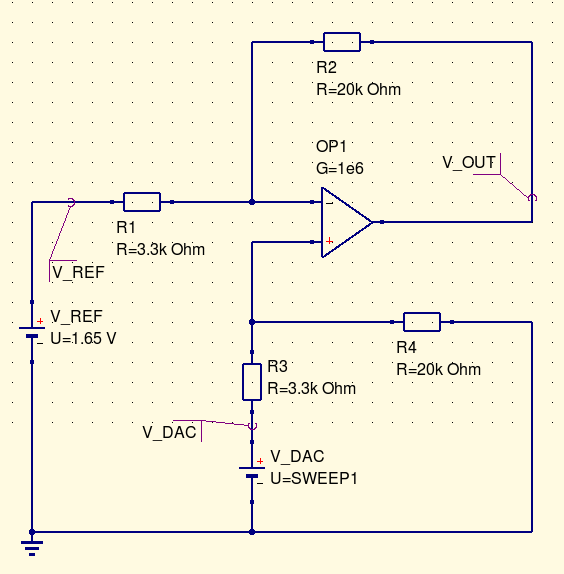

try this:
1V65 ----[3k3]----o-----[20k0]-----o-------- Uout
Udac ----[3k3]----o---|+ |
20k0 UB= +/-12V
GND --------------o------------------------- GND

Ich würd sagen, der Widerstand nach Ground muss noch weg. Also wie die Schaltung zuvor, nur invertierender und nicht-invertierender Eingang vertauscht. ;-) MfG, Josef
#1277993
Nein der muss dort schon bleiben....
#1278006
stimmt, hast recht.
Hallo Matthias, ich danke Dir fuer Deine Antwort. Deine Loesung funktioniert so, wie ich mir das gewuenscht habe. 0V am DAC => -10,0V an V_OUT 1,65V am DAC => 0,0V an V_OUT 3,3V am DAC => +10,0V an V_OUT Als Dokumentation fuer weitere Suchende habe ich Deine Ascii Zeichnung nochmal aus dem Simulator als Screenshot kopiert und angehaengt. Danke ebenfalls an alle anderen Schreiber, die geantwortet haben. Gruesse Max

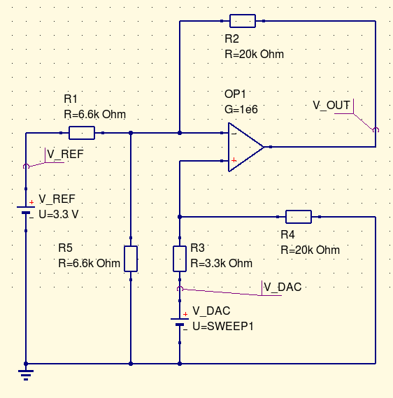

@ Max H. (maxh) Wo kriegtst du in der Realität Uref +1,65V her? Ich würde anstelle von R1 (3k3) zwei Widerstände a 6k6 nehmen. Der eine geht an Masse, der andere an +3,3V. Am Knotenpunkt der beiden Widerstände sieht die Schaltung dann eine Spannung von +1,65V mit einem Widerstand von 6k6 || 6k6 = 3k3. Dieser Knotenpunkt wird mit dem - Eingang des OP's verbunden. E voila!
Hallo Ahnungslos_0815, Du hast recht, der Spannungsteiler sollte, der Vollstaendigkeit halber, mit ins Bild. Danke. Ich habe einen neuen Screenshot angefuegt. Gruesse Max
